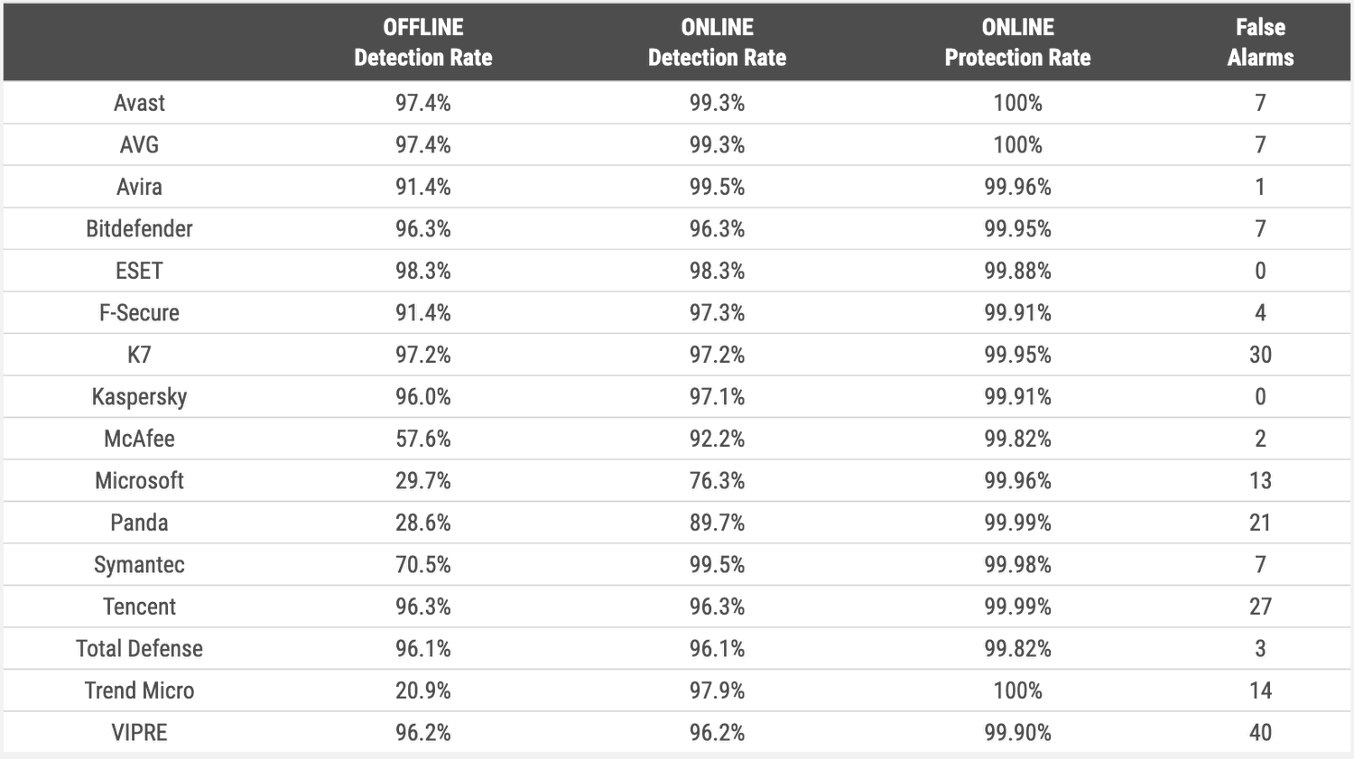

Уровни обнаружения в режимах онлайн и оффлайн
Уровни обнаружения в режимах онлайн и оффлайн – Сентябрь 2019
Многие тестируемые антивирусы используют облачные технологии защиты, такие как сервисы репутации или облачные сигнатуры, доступ к которым невозможен без активного подключения к Интернету. За счет выполнения сканирований по требованию в режимах онлайн (с доступом к Интернету) и оффлайн (без доступа к Интернету), тест наглядно показывает зависимость каждого продукта от облачных компонентов защиты. В результате можно сделать вывод о том, насколько эффективную защиту предоставляет антивирус, если отсутствует подключение к Интернету. Лаборатория AV-Comparatives рекомендует вендорами, чьи продукты очень жестко привязаны к облачным технологиям, предупреждать пользователей о потере активного подключения, потому что данный факт может серьезно сказаться на качестве предоставляемой защиты. В данном испытании лаборатория проверяла доступность облачных сервисов, но пользователи должны иметь в виду, что далеко не всегда наличие подключения к сети означает, что облачные сервисы доступны и работают корректно.
Лаборатория опубликовала уровни обнаружения тестируемых антивирусов в режимах сканирования онлайн и оффлайн:
Обнаружение или Защита

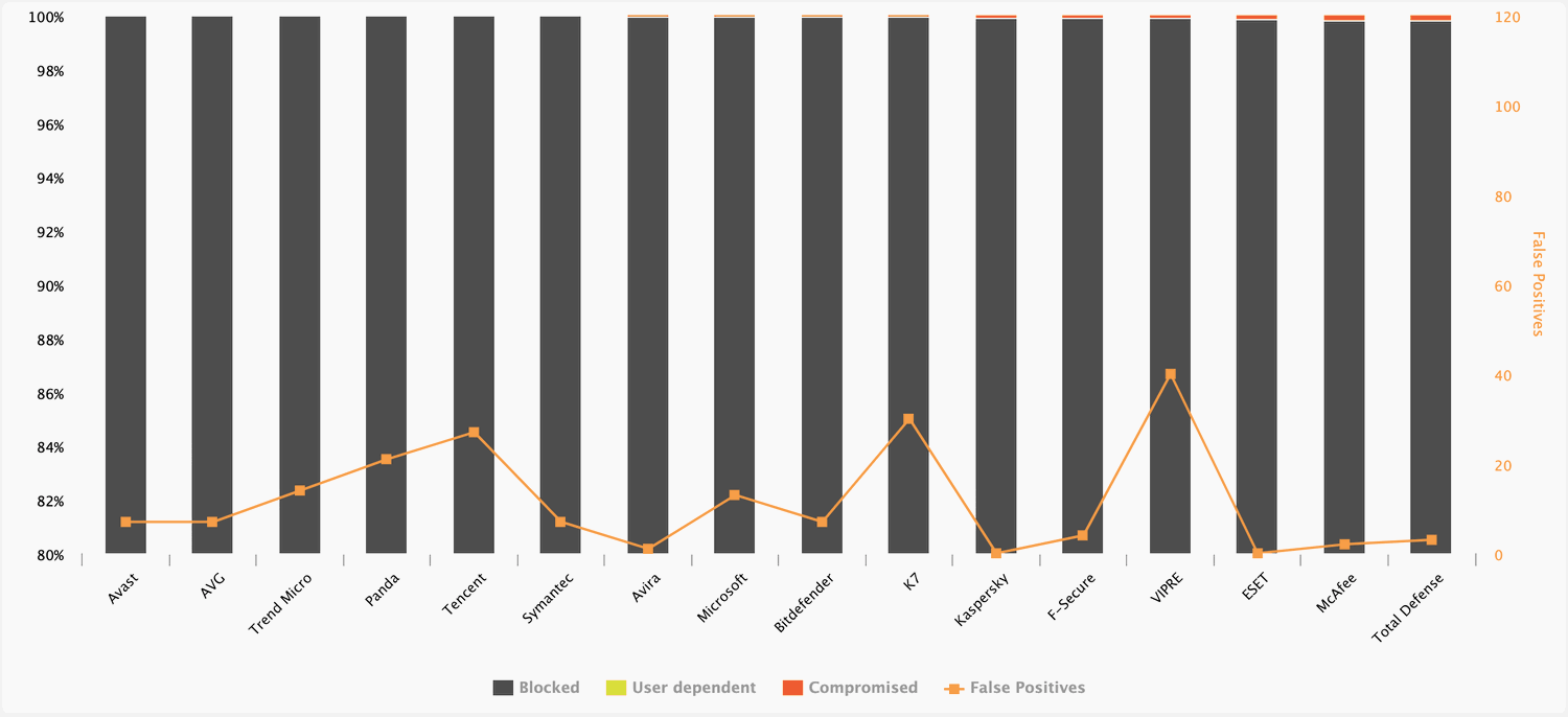

Пропущенные угрозы в процентах (меньше – лучше)
Используемый тестовый набор содержал 10,556 последних / распространенных вредоносных образцов за последние несколько недель / месяцев.
Пропущенные образцы
Нажмите на график, чтобы перейти на сайт AV-Comparatives для получения подробной информации по каждому из продуктов.
Обозначения на графике
  • Blocked (Блок, % )- заблокированные угрозы
  • User dependent (Решение, %) – действие над угрозой зависит от решения пользователя
  • Compromised (Пропуск, %) – пропущенные угрозы
  • False Positives (Ложные) – ложные срабатывания

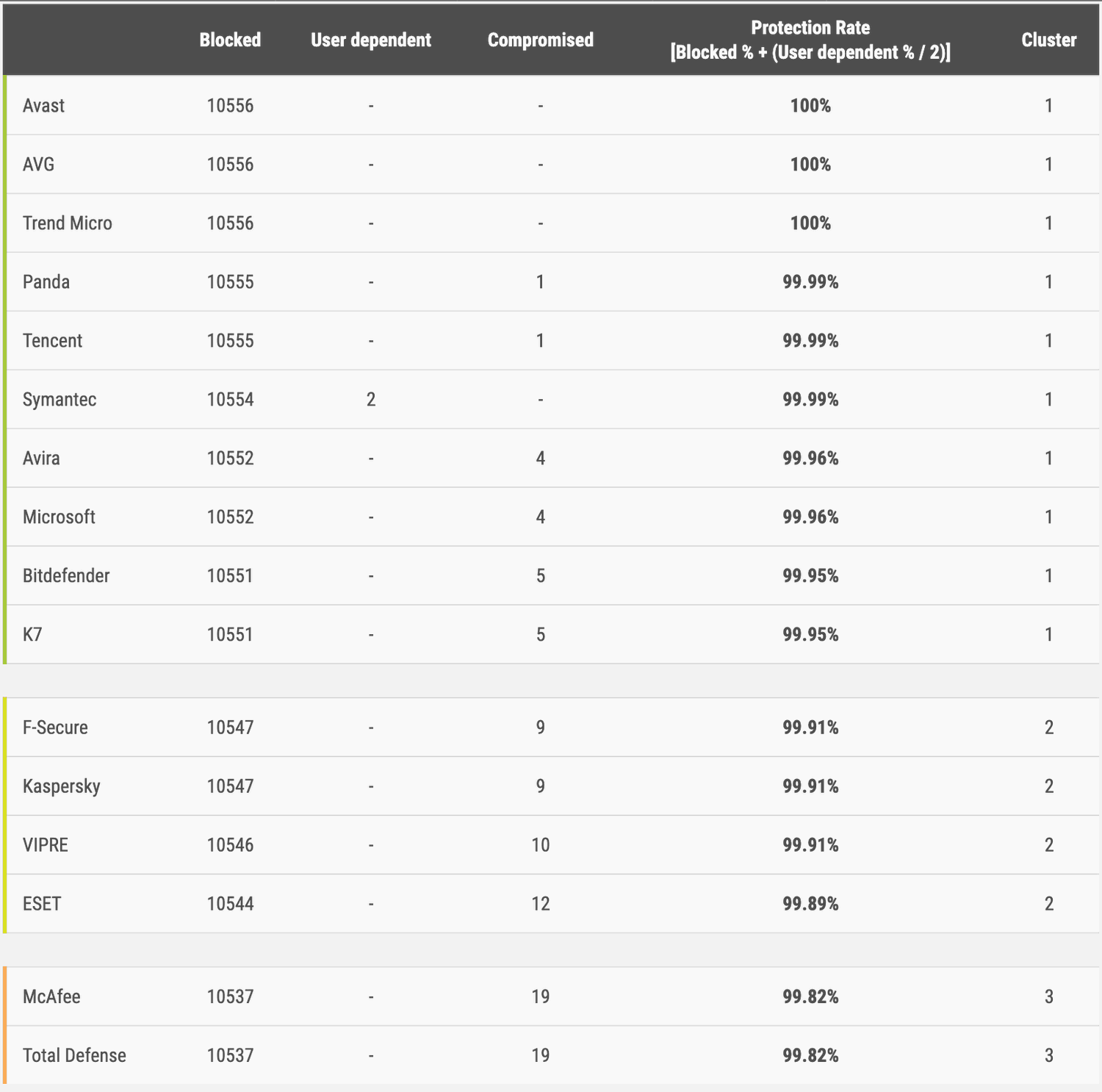

Результаты (таблица)
ВендорыБлок %Решение %Пропуск %Ложные
Avast100007
AVG100007
Avira99.9600.041
Bitdefender99.9500.057
ESET99.8800.120
F-Secure99.9100.094
K799.9500.0530
Kaspersky99.9100.090
McAfee99.8200.182
Microsoft99.9600.0413
Panda99.9900.0121
Symantec99.980.0207
Tencent99.9900.0127
Total Defense99.820.183
Trend Micro1000014
VIPRE99.900.140

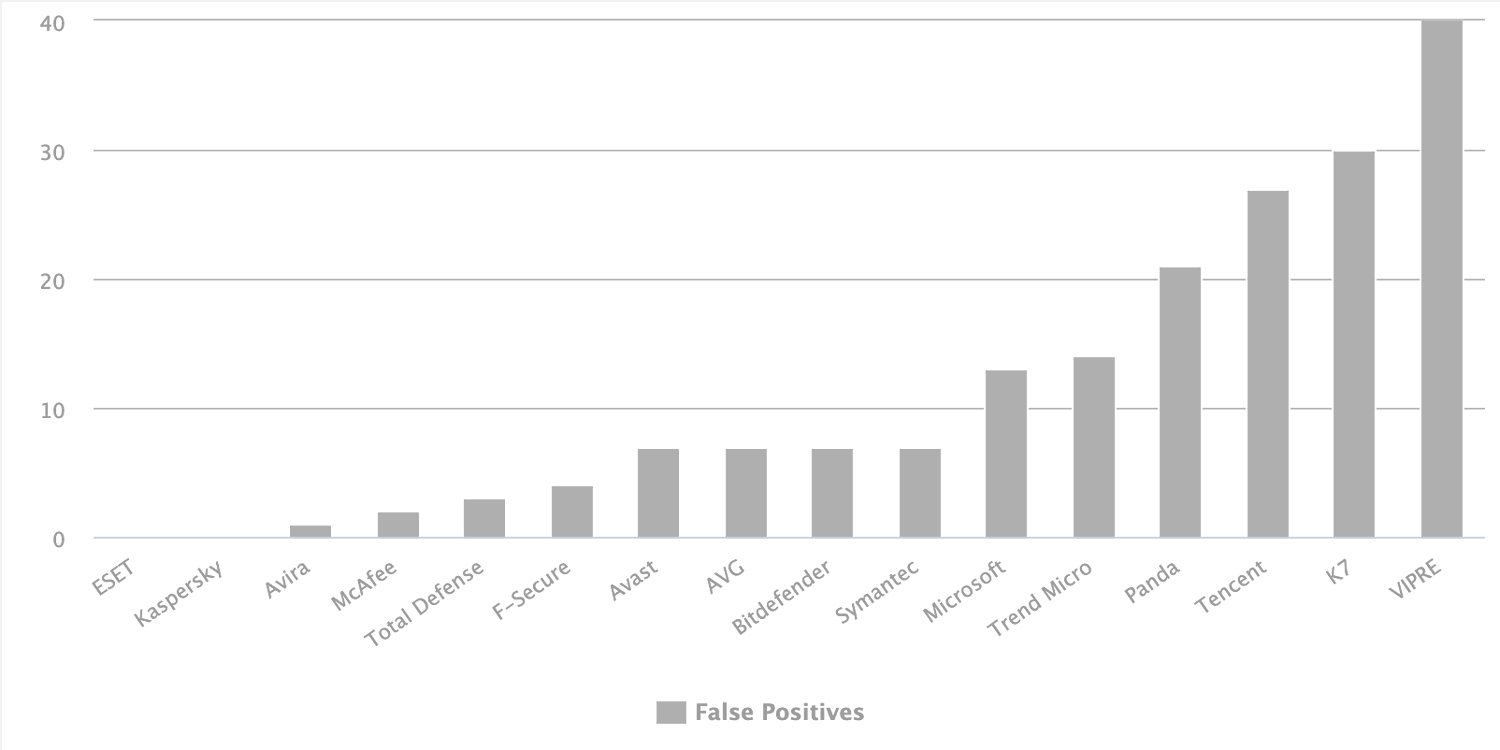

Ложные срабатывания
Антивирус, который показывает высокий процент обнаружения угроз, но страдает от ложных срабатываний, не всегда лучше, чем антивирус, который обнаруживает меньше вредоносных файлов, но при этом генерирует меньше ложных тревог.
Ложные срабатывания – Сентябрь 2019
