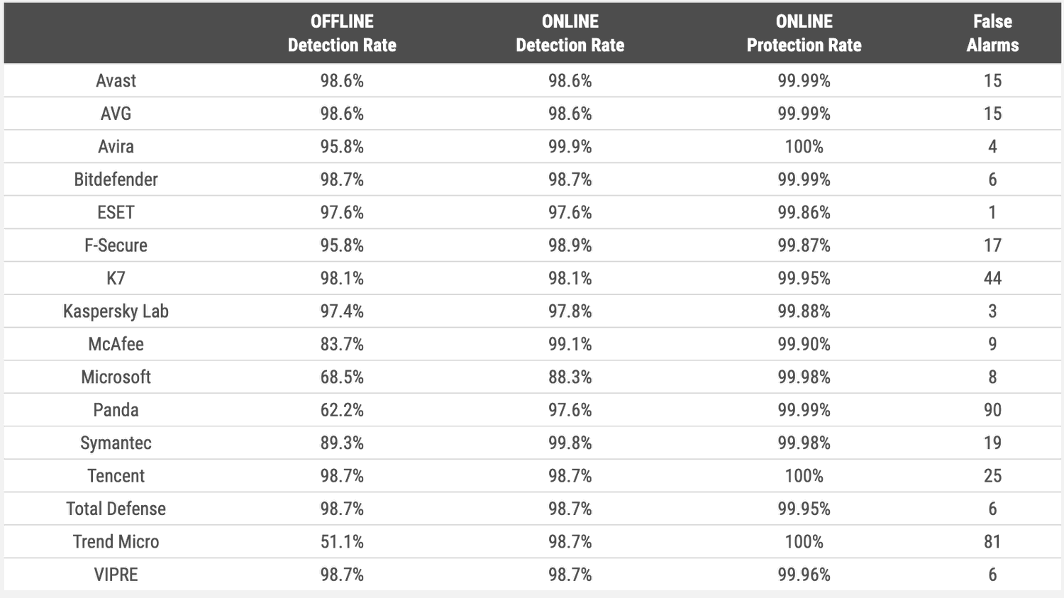

Уровни обнаружения в режимах онлайн и оффлайн
Уровни обнаружения в режимах онлайн и оффлайн – Март 2019
Многие тестируемые антивирусы используют облачные технологии защиты, такие как сервисы репутации или облачные сигнатуры, доступ к которым невозможен без активного подключения к Интернету. За счет выполнения сканирований по требованию в режимах онлайн (с доступом к Интернету) и оффлайн (без доступа к Интернету), тест наглядно показывает зависимость каждого продукта от облачных компонентов защиты. В результате можно сделать вывод о том, насколько эффективную защиту предоставляет антивирус, если отсутствует подключение к Интернету. Лаборатория AV-Comparatives рекомендует вендорами, чьи продукты очень жестко привязаны к облачным технологиям, предупреждать пользователей о потере активного подключения, потому что данный факт может серьезно сказаться на качестве предоставляемой защиты. В данном испытании лаборатория проверяла доступность облачных сервисов, но пользователи должны иметь в виду, что далеко не всегда наличие подключения к сети означает, что облачные сервисы доступны и работают корректно.
Лаборатория опубликовала уровни обнаружения тестируемых антивирусов в режимах сканирования онлайн и оффлайн:
Обнаружение или Защита

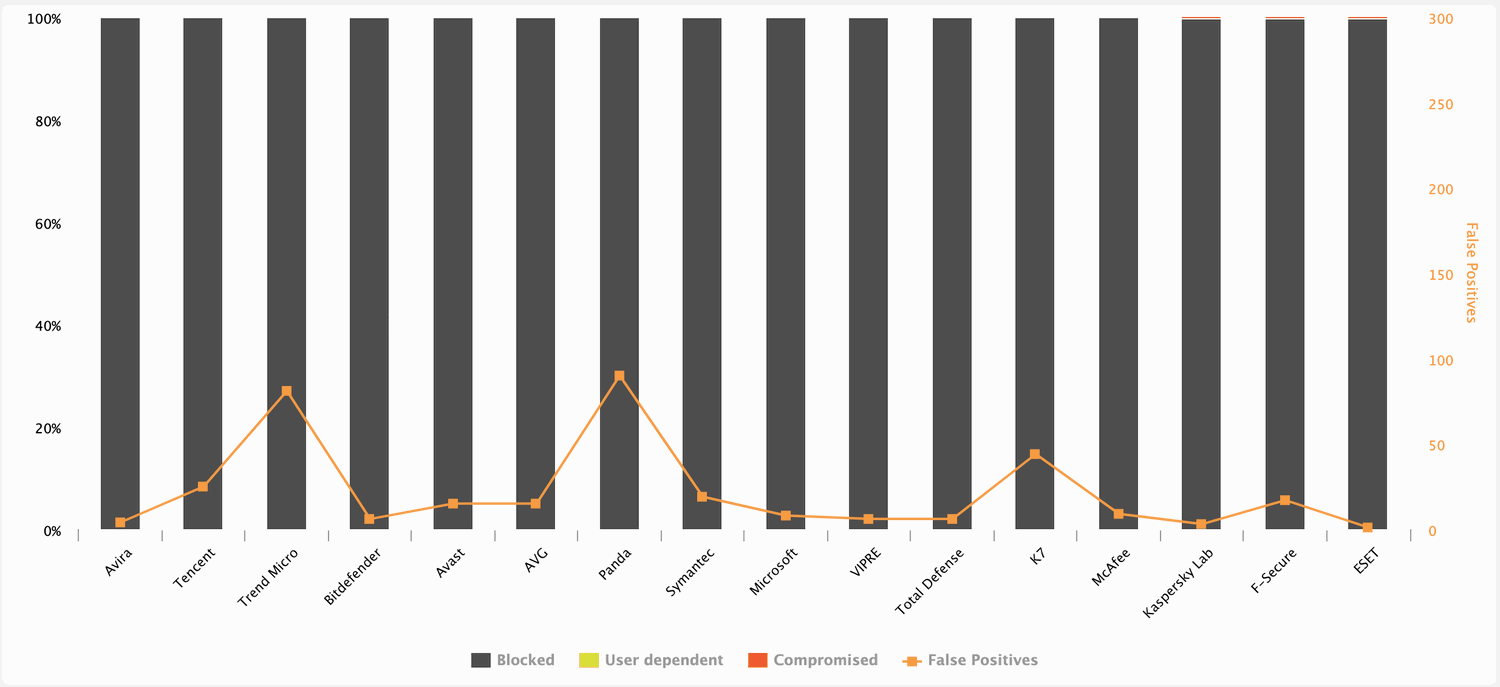

Пропущенные угрозы в процентах (меньше – лучше)
Используемый тестовый набор содержал 10,970 последних / распространенных вредоносных образцов за последние несколько недель / месяцев.
Пропущенные образцы
Нажмите на график, чтобы перейти на сайт AV-Comparatives для получения подробной информации по каждому из продуктов.
Обозначения на графике
  • Blocked (Блок, % )- заблокированные угрозы
  • User dependent (Решение, %) – действие над угрозой зависит от решения пользователя
  • Compromised (Пропуск, %) – пропущенные угрозы
  • False Positives (Ложные) – ложные срабатывания

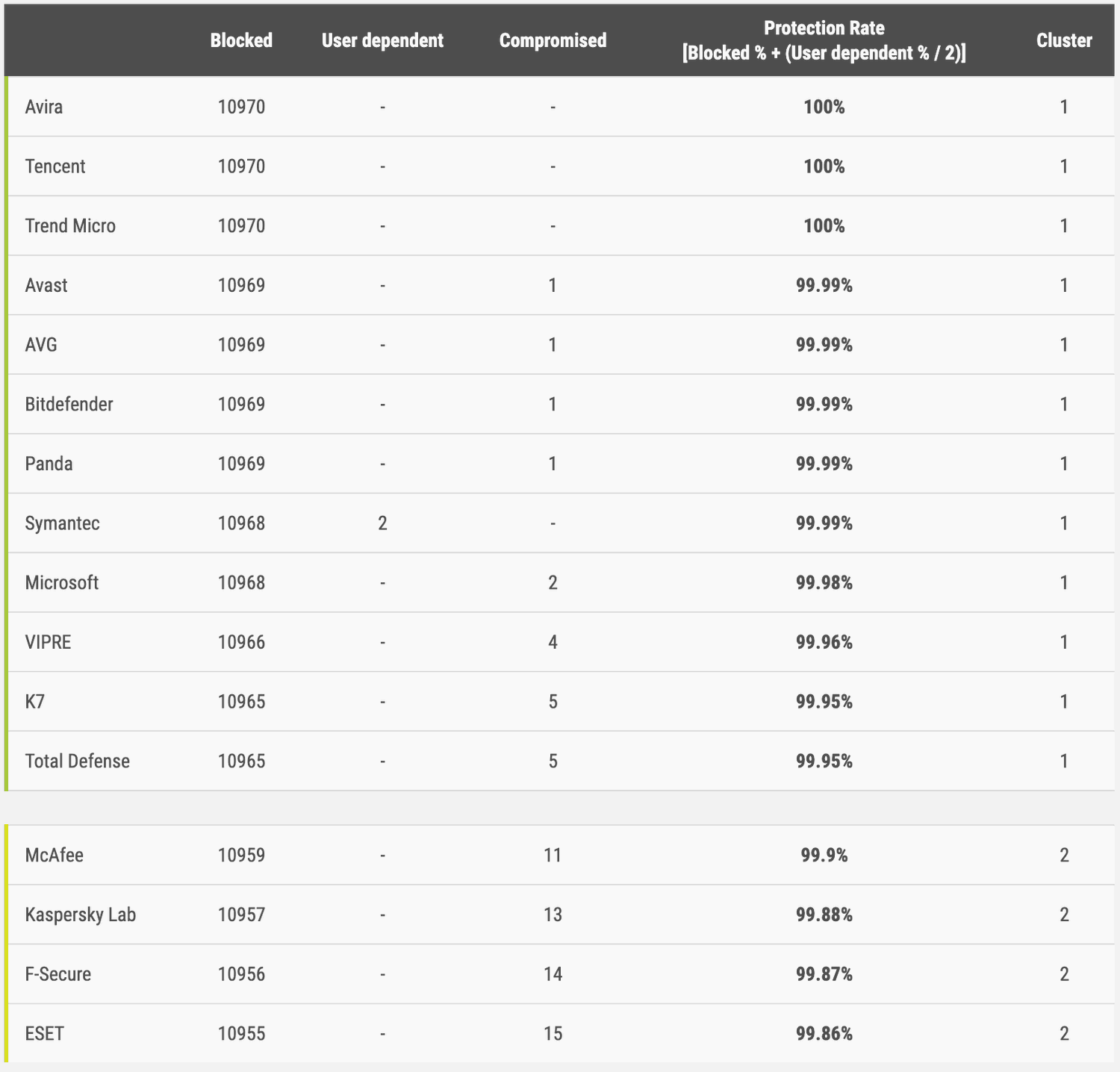

Результаты (таблица)
ВендорыБлок %Решение %Пропуск %Ложные

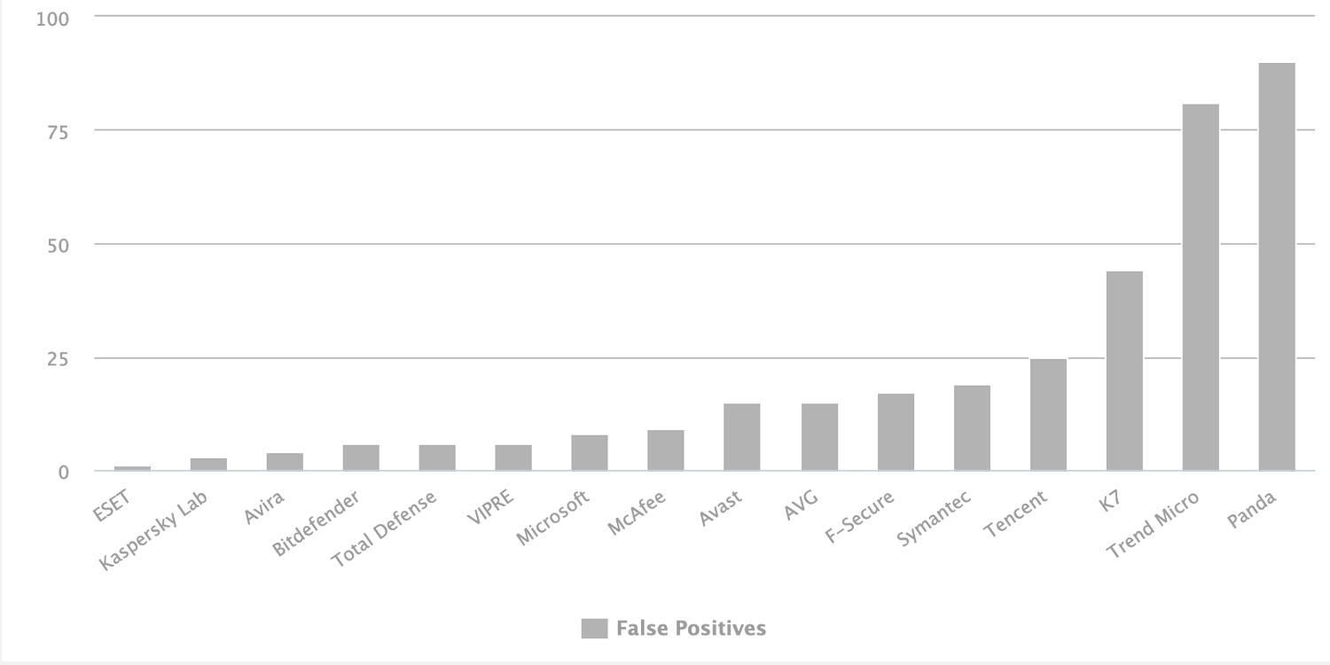

Ложные срабатывания
Антивирус, который показывает высокий процент обнаружения угроз, но страдает от ложных срабатываний, не всегда лучше, чем антивирус, который обнаруживает меньше вредоносных файлов, но при этом генерирует меньше ложных тревог.
Ложные срабатывания – Март 2019
