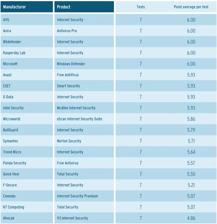

Несмотря на высокие требования теста и большие объемы обработанных данных, некоторые приложения совсем не выдали ошибочных срабатываний. Avira Antivirus Pro и Kaspersky Internet Security отработали безошибочно.
Еще 4 решения от Intel Security, Bitdefender, AVG и Microsoft показали менее 10 ложных срабатывания. Тем не менее, даже продукты внизу итоговой таблицы отметились далеко не катастрофическими результатами.
5 антивирусов получили максимальные 6 баллов
Сразу 5 антивирусов получили максимальные 6 баллов во всех сегментах тестирования за 14 месяцев.

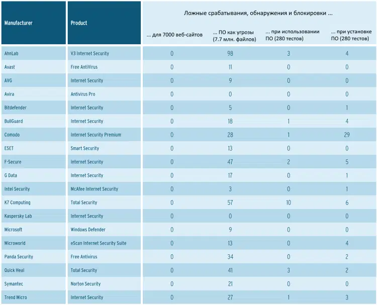

Детальная информация о результатах:
  • “Ложные предупреждения или блокировки при посещении веб-сайтов” не происходили на протяжении всего испытания при посещении 7000 ресурсов.
  • “Ложные обнаружение легитимного ПО в качестве вредоносных угроз во время сканирования системы” - худший результат показал Ahnlab V3 Internet Security - 98 ложноположительных обнаружений при общем количестве проверенных файлов в 7,7 миллионов. Процентный показатель в 0.001% является абсолютно допустимым, но есть область для улучшения.
  • “Ложные предупреждения при выполнении определенных действий во время установки или использовании легитимного ПО” - 11 из 19 продуктов не выдали ни одного ложного срабатывания в этом испытании. 6 продуктов показали от 1 до 3 ошибочных обнаружений в 280 тестовых случаях. Только продукт K7 Computing допустил в общей сложности 10 ложных предупреждений.
  • “Ложные блокировки определенных действий во время установки или использовании легитимного ПО” - даже здесь многие из 19 программ проделали отличную работу. В то время как 7 продуктов вообще ничего не заблокировали, еще 11 приложений ошибочно запретили от 1 до 6 безобидных действий. Comodo Internet Security Premium выдал 29 ложных срабатываний.

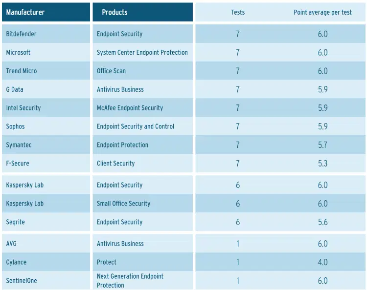

Корпоративные продукты: только Kaspersky справился безошибочно
Длительный юзабилити-тест корпоративных продуктов
Длительный юзабилити-тест корпоративных продуктов: уровень ложных срабатываний очень низок, что на славу оценят системные администраторы.
В рамках масштабного тестирования AV-Test была проведена оценка 14 корпоративных решений с точки зрения удобство использования, а именно корректной обработки безопасных объектов. В данном испытании два решения Лаборатории Касперского: Kaspersky Endpoint Security и Kaspersky Small Office Security справились без ошибок. Тем не менее, они принимали участие только в 6 из 7 тестов.
На протяжении всего периода тестирования решения от Sophos, Intel Security и Bitdefender продемонстрировали общий уровень ошибок ниже 10. Тем не менее, все другие продукты также имели низкий уровень ложных срабатываний при сравнении с общим объемом обработанных данных.
Высокий
Высокий средний балл в тесте: многие продукты, протестированные 6 или 7 раз, показали высокую эффективность и были близки к 6 баллам.

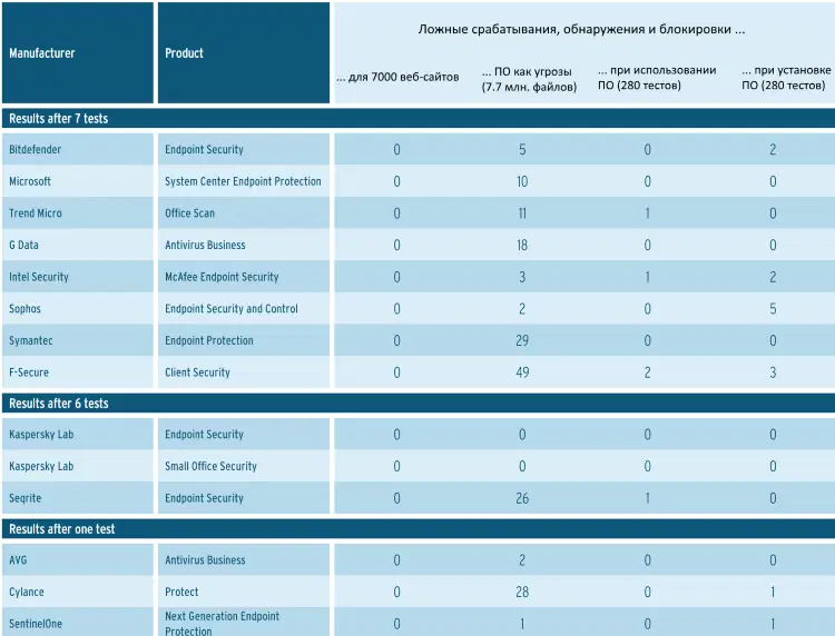

  • “Ложные обнаружение легитимного ПО в качестве вредоносных угроз во время сканирования системы” - худший результат показал F-Secure - 49 ложноположительных обнаружений при общем количестве проверенных файлов в 7,7 миллионов. Хороший результат, хотя Sophos ошибочно распознал только два файла.
  • “Ложные предупреждения при выполнении определенных действий во время установки или использовании легитимного ПО” - 4 из 14 продуктов показали от 1 до 2 ошибочных обнаружений в 280 тестовых случаях. Данный результат должен удовлетворить системных администраторов.
  • “Ложные блокировки определенных действий во время установки или использовании легитимного ПО” - в данной категории результаты хороши. В 280 тестах 8 продуктов действовали безошибочно, а еще 6 решений выдали от 1 до 5 ложных срабатывания. Для сравнения, худший потребительский продукт 29 раз ошибочно заблокировал безопасные действия.
