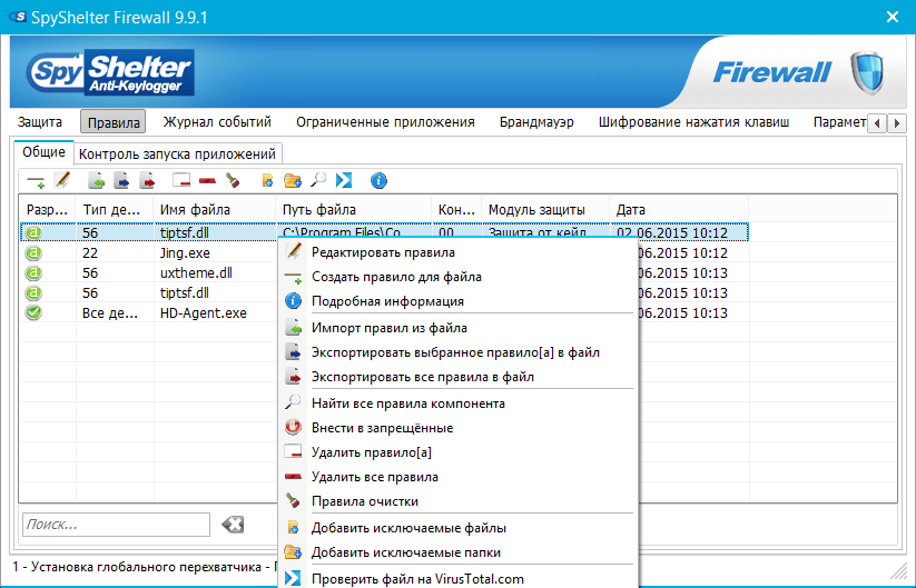

Тревожное оповещение SpyShelter содержит ссылку под названием “Режим установки” (Installer mode). Данный режим разрешает работу текущего процесса и всех связанных родительских и дочерних процессов Инсталляция утилит была проведена повторно в данном режиме, и все из них установились без проблем. После запуска традиционно выбиралось отклонение, после чего 3 утилиты работали некорректно.
Таким образом, SpyShelter предлагает пользователю самостоятельно принимать решения и выбирать, какие из оповещений действительно важны. Сама программа включает наставление: “Не допускайте запуск программ, если они проявляют подозрительное поведение”. Если последовать этому совету, большинство надежных программ не установились, а вредоносные программы смогли бы установиться и запуститься.

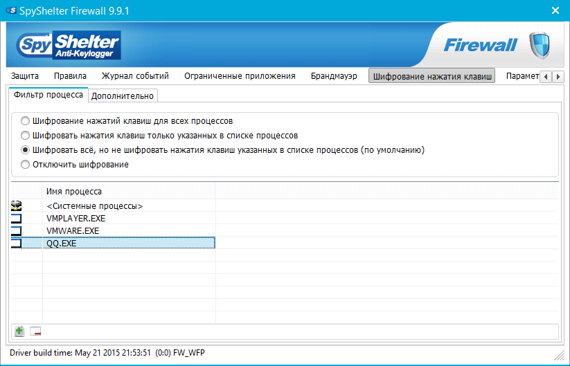

Одной из ключевых способностей SpyShelter является шифрование нажатия клавиш. Продукт защищает канал связи между клавиатурой и программами, поэтому кейлоггеры не могут перехватить набираемые данные.
Для тестирования данной функции SpyShelter был временно отключен и были установлены 2 популярных бесплатных кейлоггера. Была проверена способность утилит перехватывать нажатие клавиш в различных программах. Затем SpyShelter был включен, а при обнаружении кейлогеров была запущена функция шифрования.
Во время тестирования информация вводилась в Internet Explorer, блокнот и другие программы, SpyShelter при этом оставался активным. Действительно, оба кейлоггера не смогли перехватить данные, а получили только случайные сочетания цифр и знаков препинания.

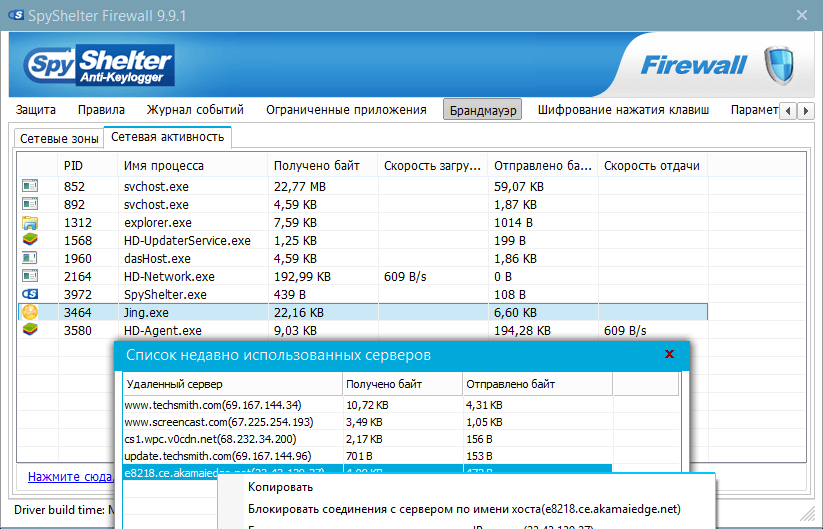

Вы, скорее всего, имеете представление, что должен делать фаервол. Однако, компонент брандмауэра в SpyShelter не соответствует вашим ожиданиям. Продукт не пытается перевести порты в скрытый режим, не управляет разрешениями доступа программ в Интернет и не предотвращает эксплойт-атаки.

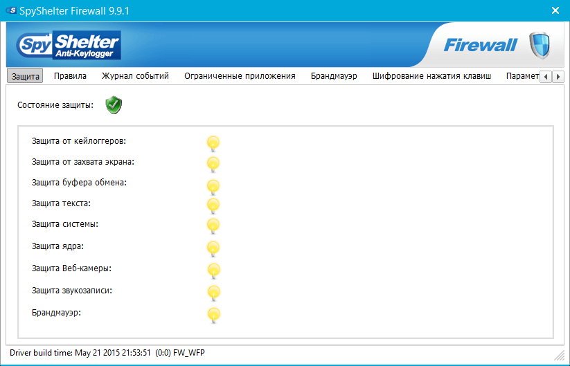

Если кейлоггер пытается обойти стационарную антивирусную защиту вашего ПК, SpyShelter должен сорвать его попытки с помощью шифрования нажатия клавиш и предотвращения захвата экрана, несанкционированного снятия изображений с веб-камеры и записи звука с микрофона. SpyShelter обещает выполнять данные задачи, и с этим он успешно справляется.
