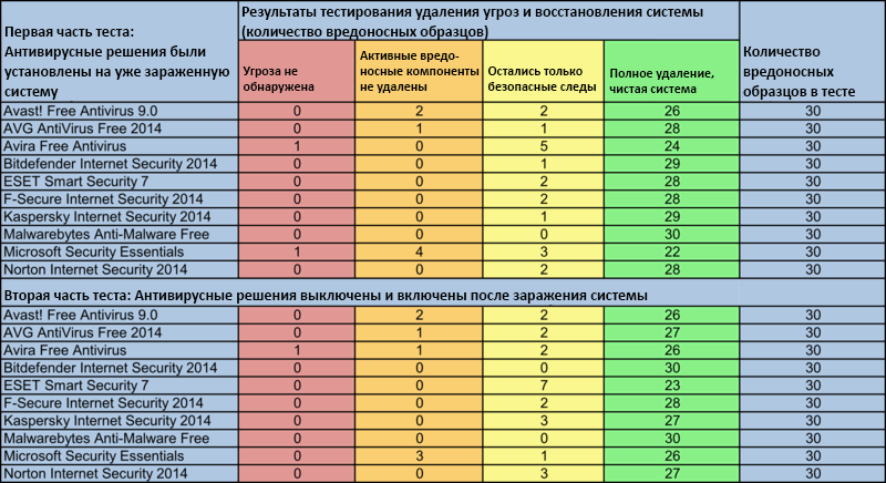

Антивирусные программы: Тест на восстановление
Тест на восстановление: Использовалось два типичных сценария атак, 10 антивирусных решений были испытаны с точки зрения их возможностей по очистке угроз и восстановлению системы (Тестирование AV-Test от 9/13 до 6/14).
Антивирусные программы: Общий результат
Общий результат: Большинство антивирусных решений показали отличные результаты в тесте на восстановления. Некоторые из них оставляли небольшой цифровой "мусор", но в нем не было ничего опасного (Тестирование AV-Test от 9/13 до 6/14).

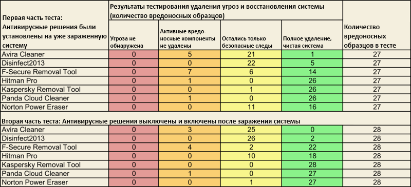

Инструменты очистки и восстановления: Тест на восстановление
Тест на восстановление: Для антивирусных утилит также использовалось два типичных сценария атак для проверки возможностей по очистке угроз и восстановлению системы (Тестирование AV-Test от 9/13 до 6/14).
Инструменты очистки и восстановления: Общий результат
Общий результат: Большинство инструментов экстренной помощи показали хорошие результаты после вредоносной атаки. Они также были надежны в очистке от угроз и восстановлении системы (Тестирование AV-Test от 9/13 до 6/14).

Для антивирусных программ тестирование было разделено на два типичных сценария заражения.
1. В уже зараженной системе устанавливается антивирус для регистрации последующего обнаружения, очистки и восстановления последствий заражения.
2. Защита антивирусной программы временно отключается, применяется вредоносная программа, и затем возобновляется защита. Еще раз регистрируется обнаружение, очистка и восстановление.
Эти два варианта предназначены для имитации того, что происходит, если пользователь устанавливает антивирусную программу уже на зараженную систему, и если установленный пакет безопасности обнаруживает вредоносные программы после определенного периода времени, а затем пытается исправить ущерб. На каждом этапе защитники системы имели дело с 30 образцами вредоносных программ.
Проверка специальных инструментов для очистки и восстановления
Утилиты восстановления, как правило, используются после того, как произошло заражение. Точно такой же сценарий рассматривался в тесте. Каждому из 7 инструментов необходимо было удалить 55 вторжений вредоносных образцов и исправить вызванные повреждения системы.
Эти угрозы были известны утилитам. В итоге была поставлена цель изучить способность восстановления, а не проверить уровень обнаружения.

Среди антивирусов, которые не смогли обнаружить известные угрозы числятся Microsoft Security Essentials и Avira Free Antivirus. Это не должно было случиться.
При испытании 7 специализированных инструментов очистки ошибок при обнаружении вредоносного ПО не было выявлено.

Среди 10 антивирусных программ, при тестировании бесплатных решений от Avira, Avast и AVG, а также Microsoft Security Essentials было зарегистрировано несколько проблем. Все они не смогли удалить активные компоненты угроз в системе от 1 до 7 раз. Платные антивирусные продукты, а также бесплатное решение Malwarebytes Anti-Malware Free безошибочно отработали в данном случае.
Среди 7 инструментов очистки, больше половины участников также провалили эту ключевую задачу:  Hitman Pro, Panda Cloud Cleaner, Avira Cleaner и F-Secure Removal Tool не смогли удалить от 1 до 11 вредоносных компонентов.
Только Kaspersky Removal Tool, Norton Power Eraser и Disinfect2013 от немецкого разработчика Heise надежно справились с удалением активных элементов зловредов.

Антивирусы от Bitdefender, F-Secure, Kaspersky, Norton и ESET оставили незначительные следы и неважные записи реестра от 1 до 9 раз.  Таким образом, они расположились ниже безусловного лидера в данной категории  - Malwarebytes Anti-Malware.
Среди утилит очистки и восстановления Kaspersky Removal Tool только один раз пропустил след зловреда. Все остальные тестовые задачи были выполнены успешно.
Norton Power Eraser пропустил 11 неактивных элементов вредоносного ПО, а Disinfect2013 – и вовсе 48. Однако, напомним, что были пропущены лишь абсолютно безвредные файлы, которые не представляли реальную угрозу системе.

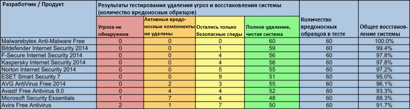

Среди всех протестированных решений, только бесплатный продукт Malwarebytes Anti-Malware Free смогл полностью очистить и восстановить систему во всех 60 тестах.
Bitdefender успешно выполнил данную задачу 59 раз, а F-Secure и Kaspersky были максимально эффективны 56 раз. Эти два антивируса пропустили несколько безвредных ключей реестра, в противном случае они могли достичь практически идеальной эффективности.
Среди инструментов очистки, ни одна из утилит не смогла полностью очистить систему. Только Kaspersky Removal Tool достиг максимальной производительности. Продукт лишь однажды пропустил безобидный файл, оставшийся от вредоносного ПО, а в остальных случаях отработал без ошибок.

Среди антивирусных продуктов, решения от Malwarebytes, Bitdefender и Kaspersky продемонстрировали наилучшую эффективность среди всех протестированных программ. В целом, остальные продукты показали неплохие результаты, даже, несмотря на то, что были пропущены некоторые активные компоненты вредоносных программ.
Среди бесплатных утилит очистки рекомендуется Kaspersky Removal Tool. Утилиты от Norton и Heise (Disinfect2013) оставили большое количество мусорных файлов, но зато успешно надежно удалили ядра и активные компоненты угроз.
