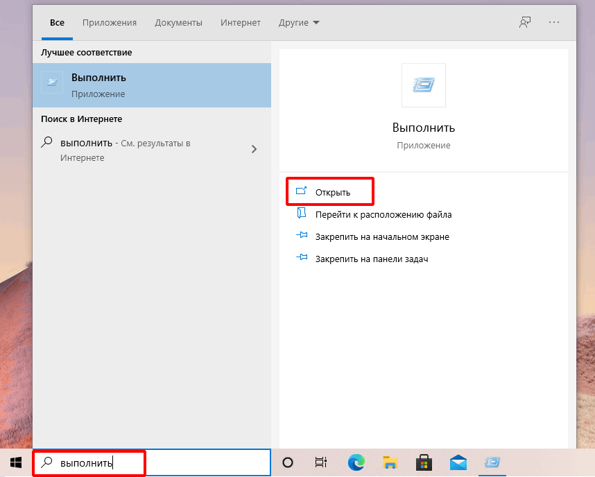

  • Нажмите комбинацию клавиш Windows + R или откройте меню Пуск, введите команду Выполнить и нажмите Открыть.
  • В приложении «Выполнить» введите printmanagement.msc и нажмите кнопку OК.

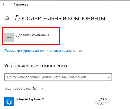

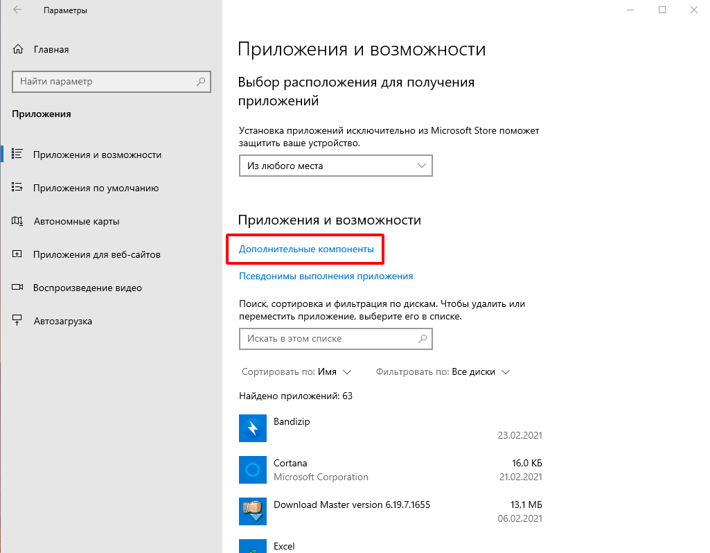

    • Откройте меню Пуск, затем Параметры > Приложения > Дополнительные компоненты (или Дополнительные возможности) > Добавить компонент.
    • Из списка выберите компонент «Консоль управления печатью», нажмите на кнопку Установить.

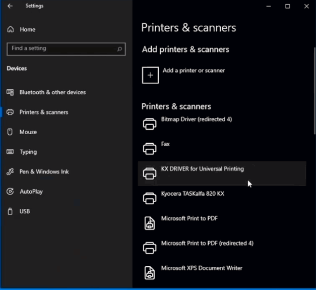

  • Теперь вы можете увидеть тип драйвера для каждого из установленных драйверов принтера. Например, драйвер может называться KX driver for Universal printing.
