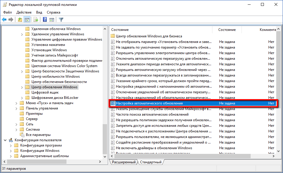

  • 3. Перейдите по следующему пути:
Конфигурация компьютера\Административные шаблоны\Компоненты Windows\Центр обновления Windows
  • 4. В правой части окна выберите пункт «Настройка автоматического обновления» и дважды кликните по нему.

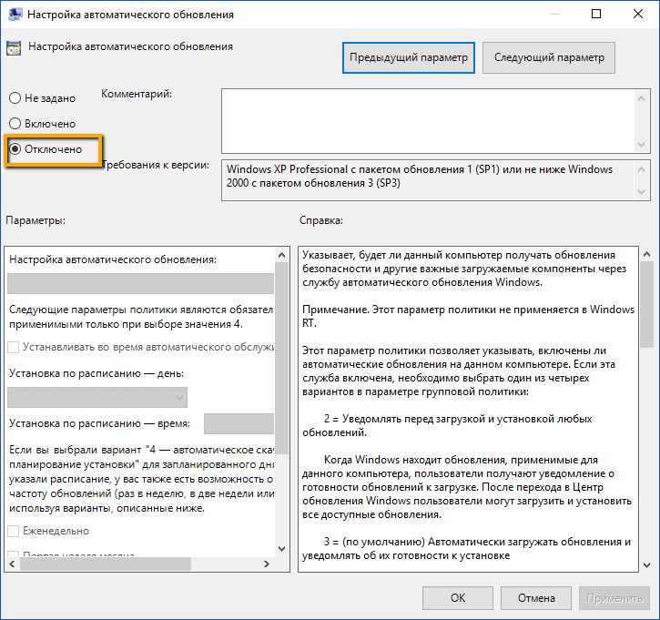

  • 5. Выберите опцию «Отключено», чтобы отключить данную локальную политику.
  • 6. Нажмите кнопку «Применить» и затем «ОК».
Отключено
  • 8. Перезагрузите компьютер
После завершения данных шагов, Windows 10 больше не будет загружать обновления в автоматическом режиме. Этим способом вы также можете сэкономить трафик при использовании ограниченных подключений. Для установки будущих обновлений нужно перейти в приложение Параметры > Обновление и безопасность > Центр обновления Windows или использовать сторонние утилиты для загрузки и установки обновлений вручную, такие как WuMgr (Update Manager for Windows).

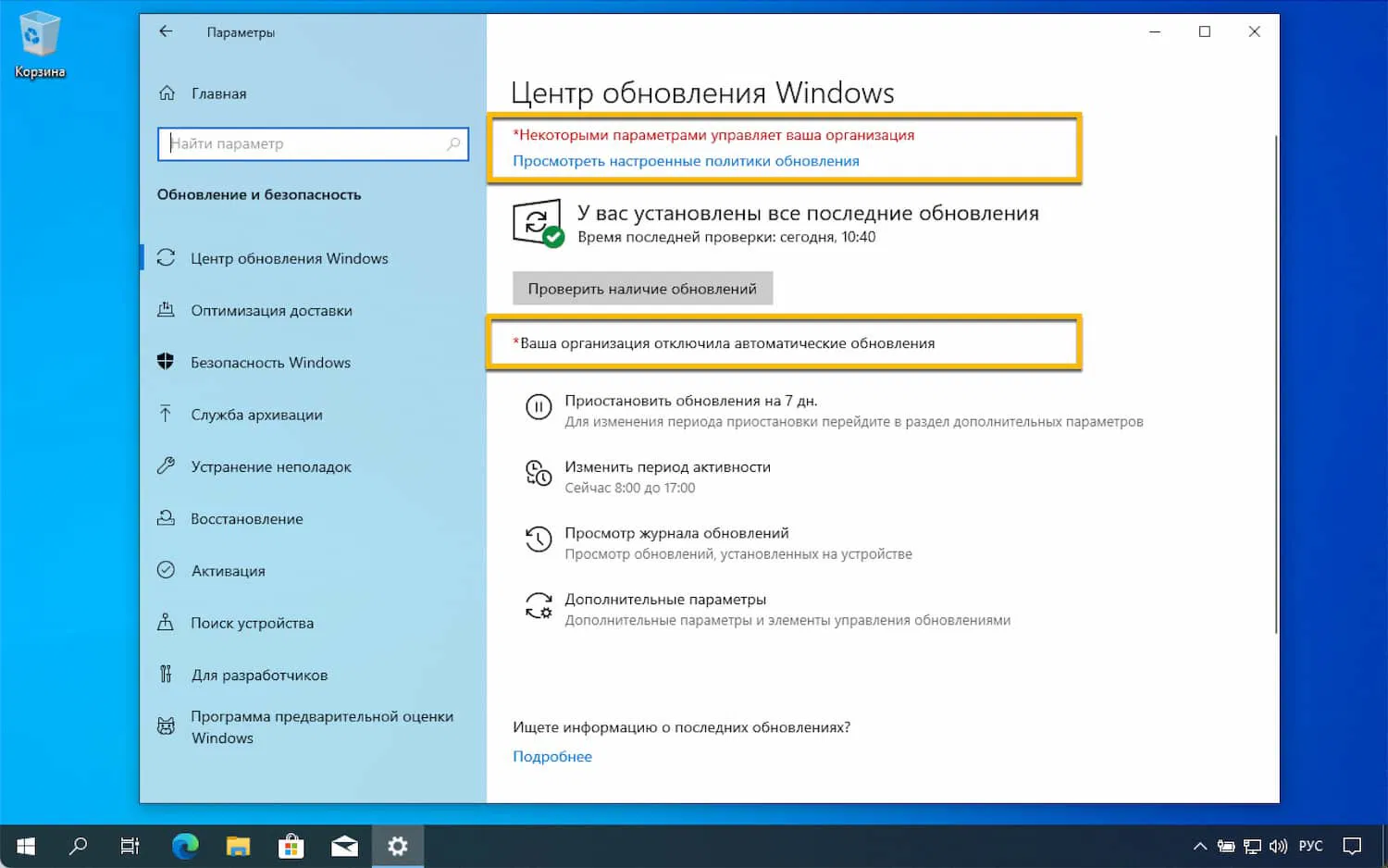

Примечание
В Центр обновления Windows вы также увидите сообщения:
  • Некоторыми параметрами управляет ваша организация. Посмотреть настроенные политики обновления
  • Ваша организация отключила автоматические обновления
Windows 10: Ваша организация отключила автоматические обновления

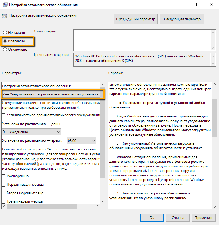

  • 5. Выберите опцию «Включено», чтобы включить данную локальную политику.
  • 6. В разделе параметры вы обнаружите несколько доступных опций:
    • 2 – Уведомлять перед загрузкой и установкой любых обновлений.
    • 3 – Автоматически загружать обновления и уведомлять об их готовности к установке.
    • 4 – Автоматически загружать обновления и устанавливать их по указанному расписанию.
    • 5 – Разрешить локальным администраторам выбирать режим конфигурации уведомления и установки для автоматического обновления.
Отключено
Выберите опцию, которая лучше всего соответствуют вашим потребностям. Рекомендуется использовать вариант 2 – Уведомление о загрузке и автоматическая установка для отключения автоматических обновлений на постоянной основе.

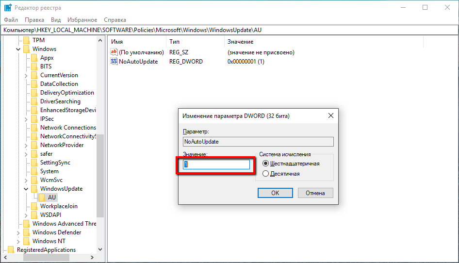

  • 7. Кликните правой кнопкой мыши по созданному разделу AU и выберите Создать > Параметр DWORD (32 бита).
  • 8. Назовите новый параметр NoAutoUpdate и нажмите Enter.
  • 9. Дважды кликните по созданному параметру и поменяйте значение с 0 на 1.
  • 10. Нажмите кнопку OK.
  • 11. Перезагрузите компьютер
NoAutoUpdate

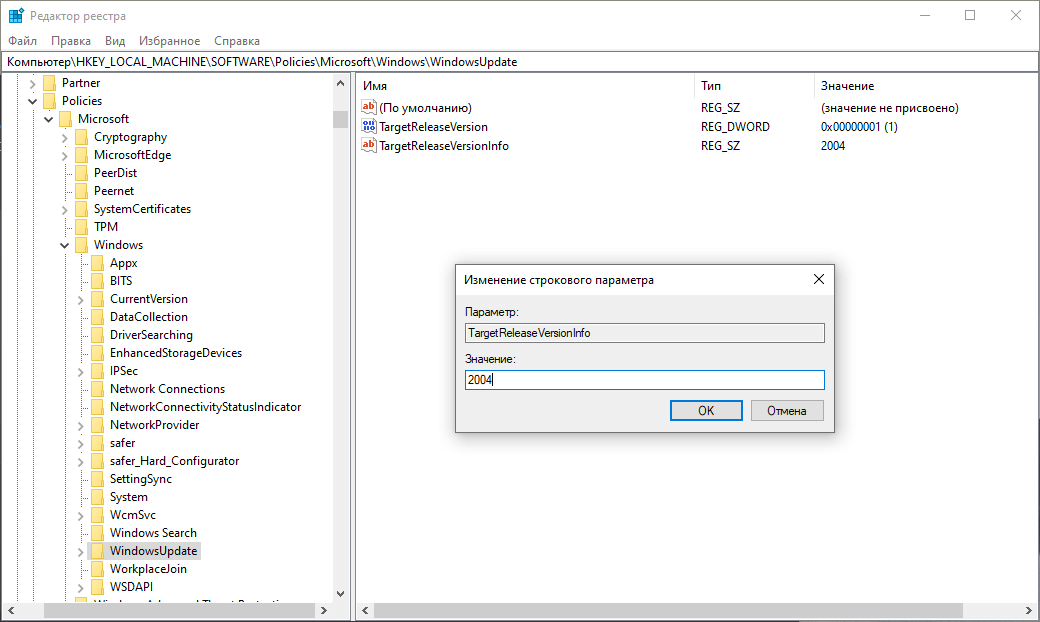

Если вы хотите на какое-то время отменить автоматическую установку обновлений функций, то, начиная с Windows 10 May 2019 Update, система больше не будет автоматически устанавливать обновления функций дважды в год, а администраторы Windows 10 могут выбрать желаемую целевую версию Windows 10 в редакциях Pro и Enterprise. Операционная система останется на выбранном обновлении функций до «конца срока службы»
TargetReleaseVersionInfo
