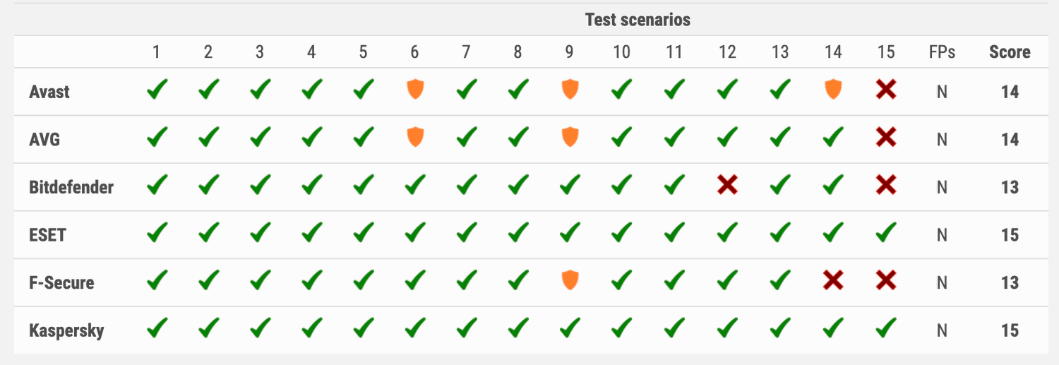

Результаты тестирования
Обозначения
Угроза обнаружена, сессия С2 не была установлена, система защищена 1 балл
Предупреждение не показывалось, сессия С2 не была установлена, система защищена 1 балл
Угроза не была обнаружена, сессия С2 успешно установлена 0 баллов
Исследователи AV-Comparatives считают, что основная цель защитной системы (AV, EPP или EDR) заключается в том, чтобы обнаружить и предотвратить развитие устойчивых угроз и других типов вредоносного ПО как можно быстрее. Другими словами, если APT распознается до или сразу же после запуска и подключение к командному центру предотвращается, то нет необходимости предотвращать действия после эксплуатации. Хорошая охранная сигнализация должна срабатывать, когда преступники врываются в ваш дом, а не когда они начинают воровать ваши вещи.
Антивирус, который блокирует определенные функции, например, почтовые вложения или скрипты, получит классификацию “Tested”. Тем не менее, ни один из протестированных антивирус не продемонстрировал такое поведение в сценариях с ошибочными срабатываниями / блокировкой функциональности.
Если бы показывалось предупреждение, зависящее от пользователя, то соответствующий антивирус получил бы полбалла, но в данном тесте таких случаев не зарегистрировано.
Примечания по потребительским антивирусам
В данном разделе приводится дополнительная информация, представляющая интерес читателям.
  • Avast Free Antivirus, AVG Free Antivirus: в трех тестовых случаях оповещение не появлялось, но С2 сессия не была установлена.
  • Bitdefender Internet Security: почти все угрозы были обнаружены при доступе, т.е. до того, как они выполнялись.
  • ESET NOD32 Internet Security, Kaspersky Internet Security: все угрозы были заблокированы: большинство из них были заблокированы во время выполнения, и лишь несколько при доступе.
  • F-Secure SAFE: все угрозы были обнаружены во время выполнения. В одном тестовом случае оповещение не появлялось, но С2 сессия не была установлена.
