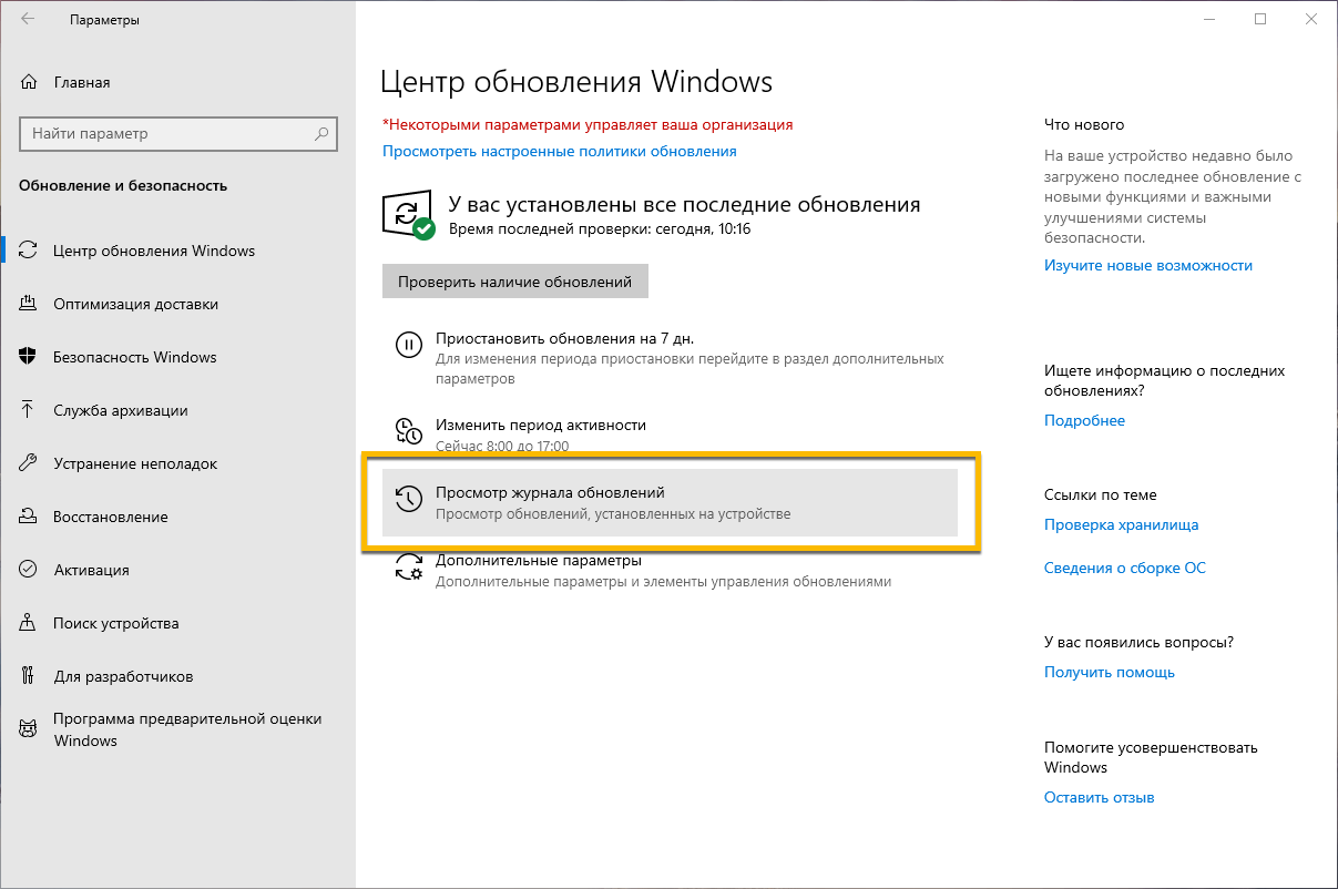

  • Нажмите кнопку Просмотр журнала обновлений.

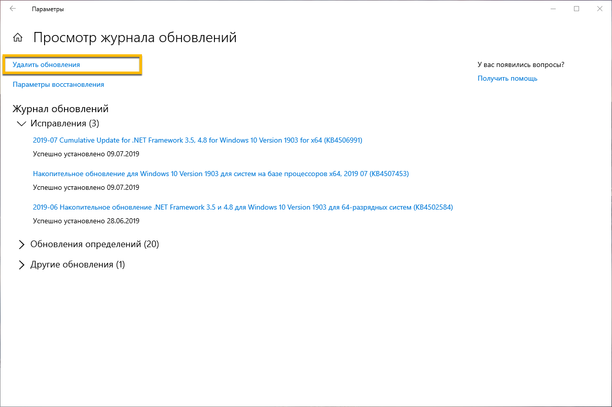

  • На открывшейся странице вы можете посмотреть, какие обновления были успешно установлены, а установка каких обновлений была прервана. Для каждого обновления указывается дата установки / попытки установки, и вы можете распознать потенциально проблемное обновление. Нажмите ссылку Удалить обновления.
Удалить обновления

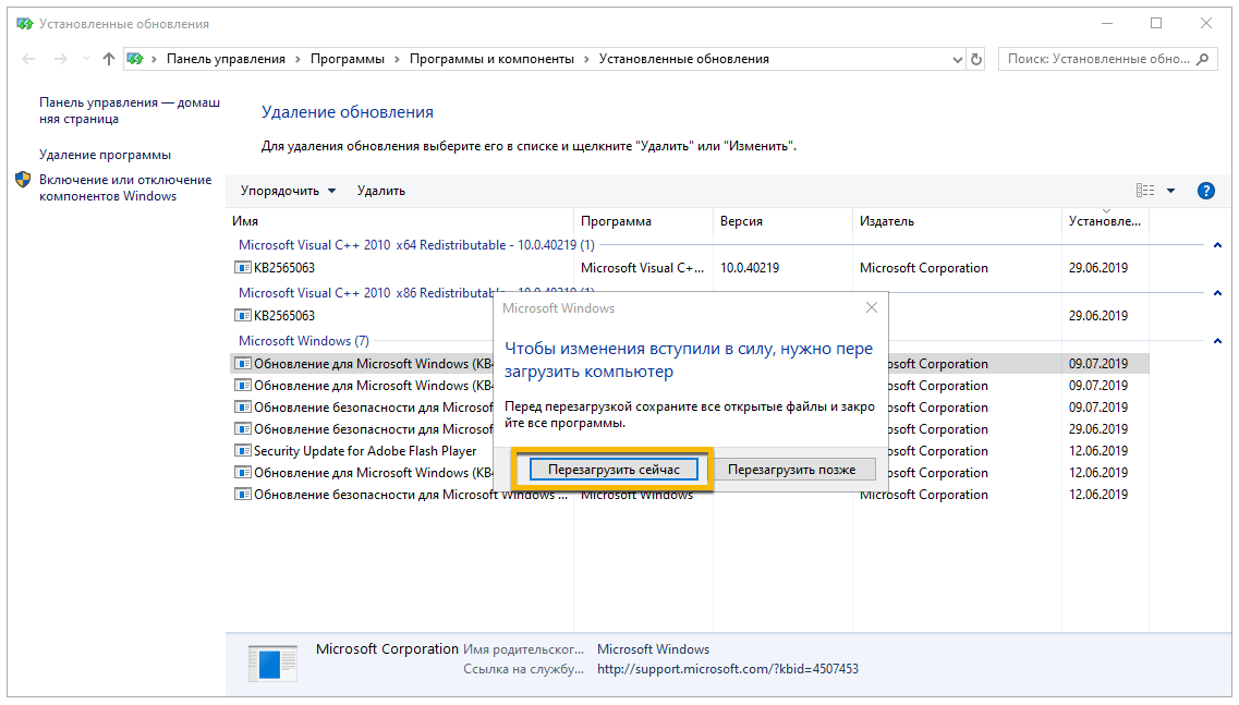

  • Microsoft не успела перенести весь функционал работы с обновлениями в приложение Параметры. Поэтому откроется классическое окно «Удаление обновления» из панели управления. Выберите требуемое обновление и нажмите кнопку «Удалить».
Удалить обновления
  • Нажмите Да, чтобы подтвердить операцию удаления.

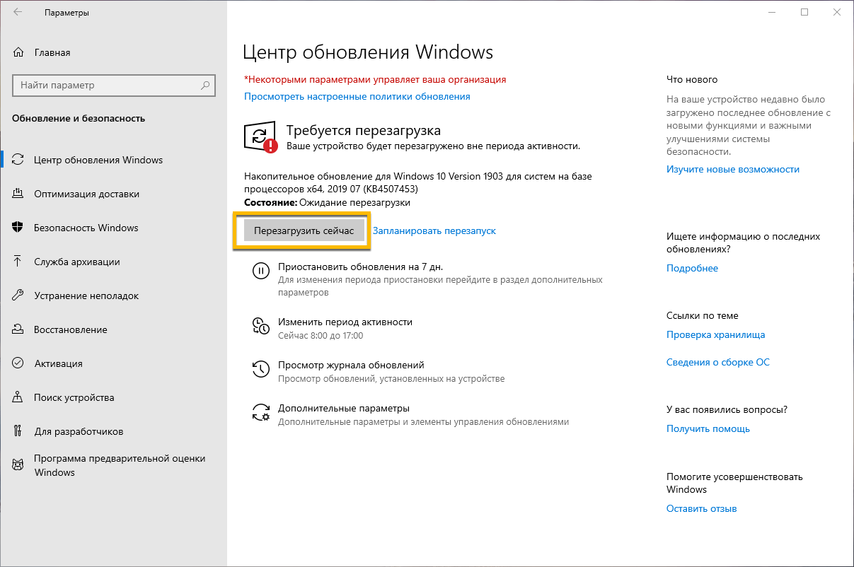

Перезагрузить сейчас
  • Нажмите Перезагрузить сейчас, чтобы перезагрузить компьютер и завершить процесс удаления.

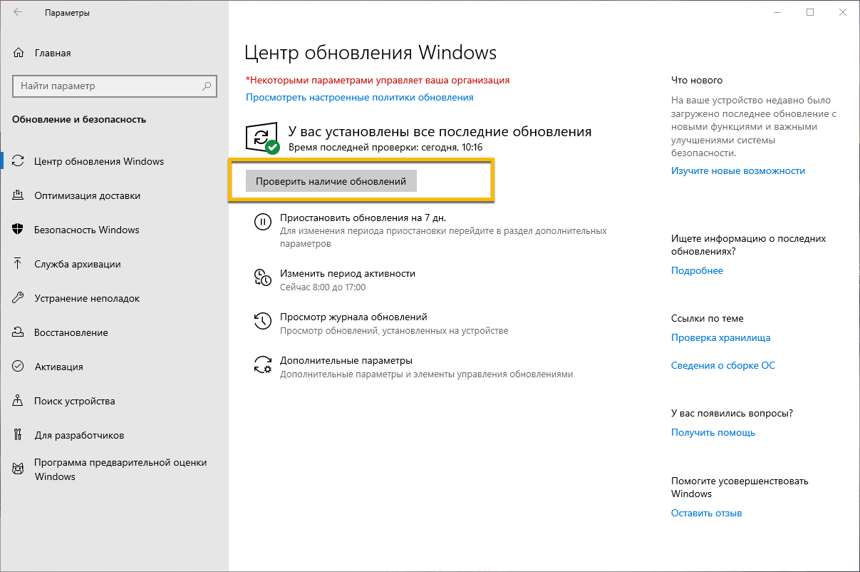

  • Откройте приложение Параметры.
  • Перейдите в раздел Обновление и безопасность > Центр обновления Windows.
Проверить наличие обновлений
  • Нажмите кнопку Проверить наличие обновлений, которая позволит повторно загрузить и установить обновление в автоматическом режиме.
  • Нажмите Перезагрузить сейчас, чтобы применить изменения, внесенные обновлением.

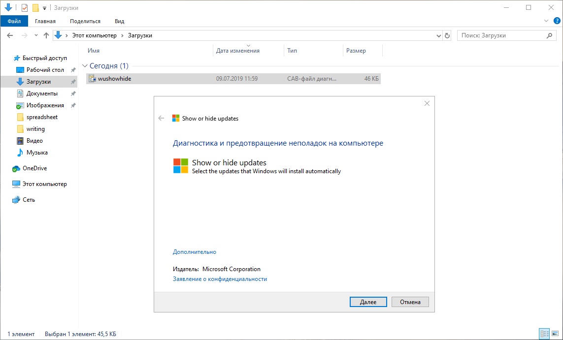

  • Скачайте программу Show or hide updates с нашего сайта:
Скачать Show or hide updates
  • Дважды кликните по файлу wushowhide.diagcab для запуска утилиты.
  • Нажмите Далее.

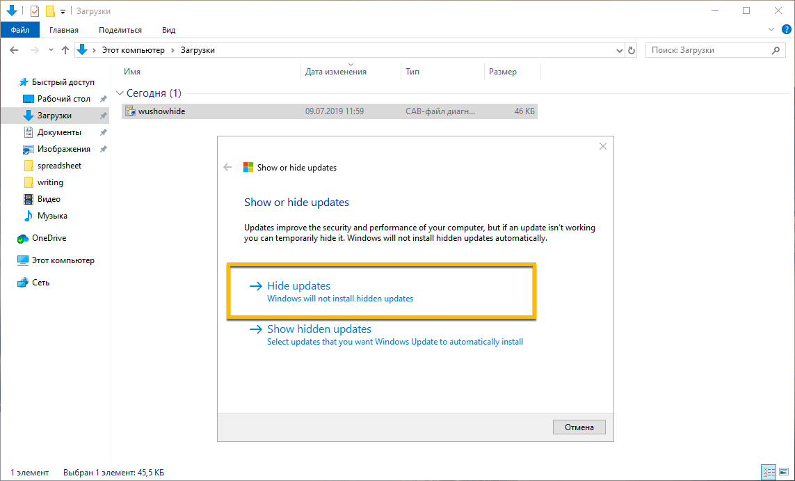

Hide updates
  • Затем выберите опцию Hide updates.

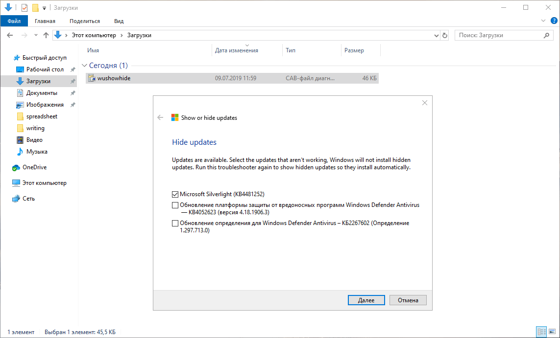

  • Программа выполнит онлайн проверку и выведет список обновлений, которые не были установлены на вашем устройстве. Выберите обновление, которое вызывает проблему и нажмите Далее.
Как заблокировать установку определенных обновлений в Windows 10
  • Для завершения работы нажмите Закрыть.
После удаления и скрытия проблемного обновления, Windows 10 больше не будет пытаться его скачать и переустановить до тех пор, пока не появится новое обновление, заменяющее старую версию.
