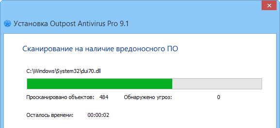

Тем не менее, Outpost Antivirus Pro 9 получил ряд изменений. Теперь при установке продукта выполняется автоматическое сканирование и очистка системы. Кроме того, антивирус может полноценно работать в безопасном режиме, в случае если стойкое заражение блокирует установку. Если вредоносная программа прочно закрепилась в системе и блокирует системную оболочку, пользователь может использовать загрузочный диск Agnitum Live Disk. В официальном пресс-релизе говориться о серьезном улучшении механизма блокировки опасных ссылок, однако в тестах данный факт не подтвердился.

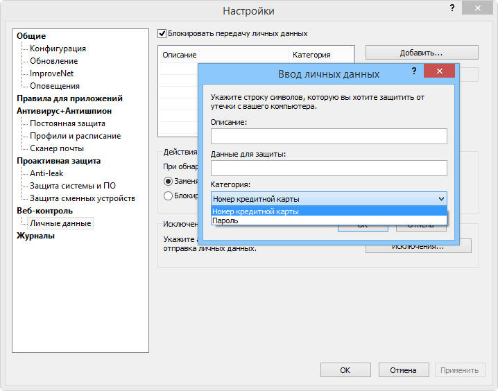

«Веб-контроль» служит для предотвращения передачи приватных данных при заражении трояном или самостоятельно пользователем. Введенные данные зашифровываются и больше не показываются. Outpost может заменить информацию звездочками или полностью заблокировать сетевые пакеты. Тем не менее, компонент не поддерживает защищенные соединения, поэтому троян, использующий HTTPS без труда сможет обойти защиту. Кроме того, многие сервисы электронной почты также поддерживают шифрование данных.

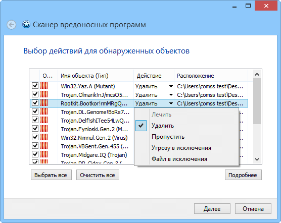

При открытии папки с вредоносными образцами, Outpost практически мгновенно удалил 72 процента угроз. Тест на этом не закончился. При попытке запустить оставшиеся файлы, Outpost заблокировал часть из них, а запуск еще нескольких зловредов сопровождался тревожными сообщениями поведенческого анализа. Для оповещений с высокой степенью опасности выбиралась опция «заблокировать», для действий с низким риском угрозы - опция «разрешить».
Outpost обнаружил 91 процент вредоносных образцов, либо сразу, либо во время установки. Как бы то ни было, некоторые образцы смогли установить исполняемые файлы в системе, а одна угроза смогла запуститься, несмотря на попытки блокировки со стороны Outpost. Итоговый результат в 8,5 баллов отражает эти проблемы.

Инсталлятор Outpost теперь включает предварительное сканирование, служащее для удаления угроз, которые могут препятствовать установке антивируса. В случае необходимости, Outpost теперь может запускаться в безопасном режиме, выполнение полного сканирования системы будет доступно в этом случае. Загрузочная среда Agnitum Live Disk помогает очищать компьютер от программ-вымогателей, который захватили доступ к системной оболочке. Создание загрузочного антивируса нужно выполнять на чистой системе.
