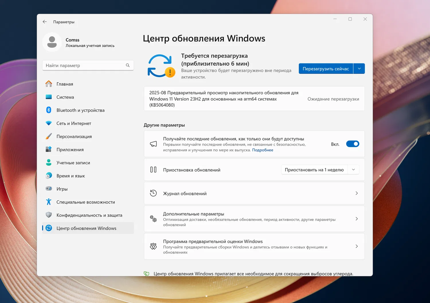

2025-08 Предварительный просмотр накопительного обновления для Windows 11 Version 23H2 для основанных на x64 системах KB5064080

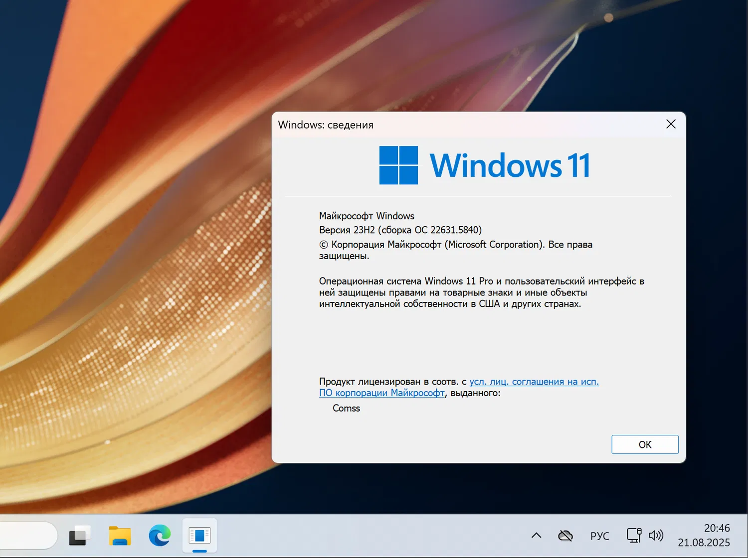

Для завершения установки потребуется перезагрузка компьютера. После обновления номер сборки Windows 11 поменяется на 22631.5840.

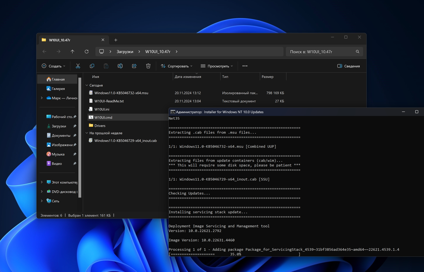

Как установить обновление KB5064080 вручную
  • Скачайте архив W10UI_10.53.zip с установщиком обновлений и распакуйте его.
  • Скачайте файл обновления KB5064080 (.MSU) для выбранной платформы (x64 или ARM64) и поместите в папку W10UI_10.53.
  • Запустите W10UI.cmd (файл Сценарий Windows) от имени администратора и нажмите 0 для начала установки.
  • Нажмите 9 в конце установки. Для завершения установки потребуется перезагрузка компьютера.
