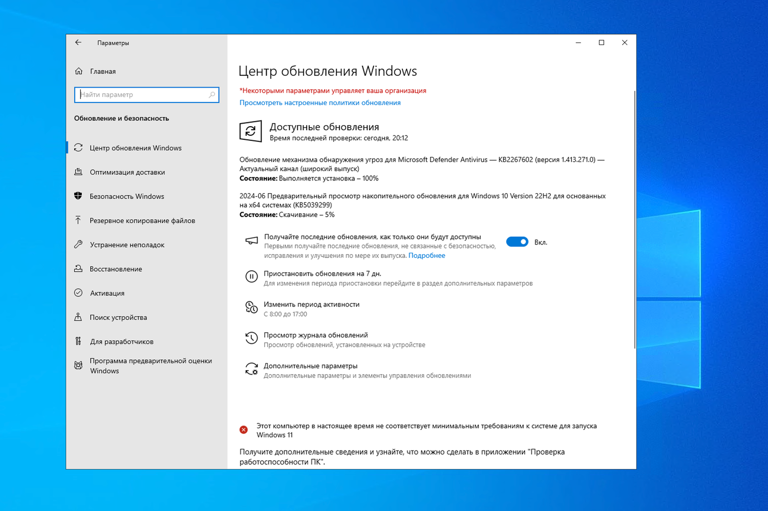

Накопительное обновление 5039299 для ПК устанавливается вручную через Центр обновления Windows. Для проверки перейдите в меню Параметры > Обновление и безопасность и нажмите Проверить наличие обновлений.
2024-06 Предварительный просмотр накопительного обновления для Windows 10 Version 22H2 для основанных на x64 системах (KB5039299)

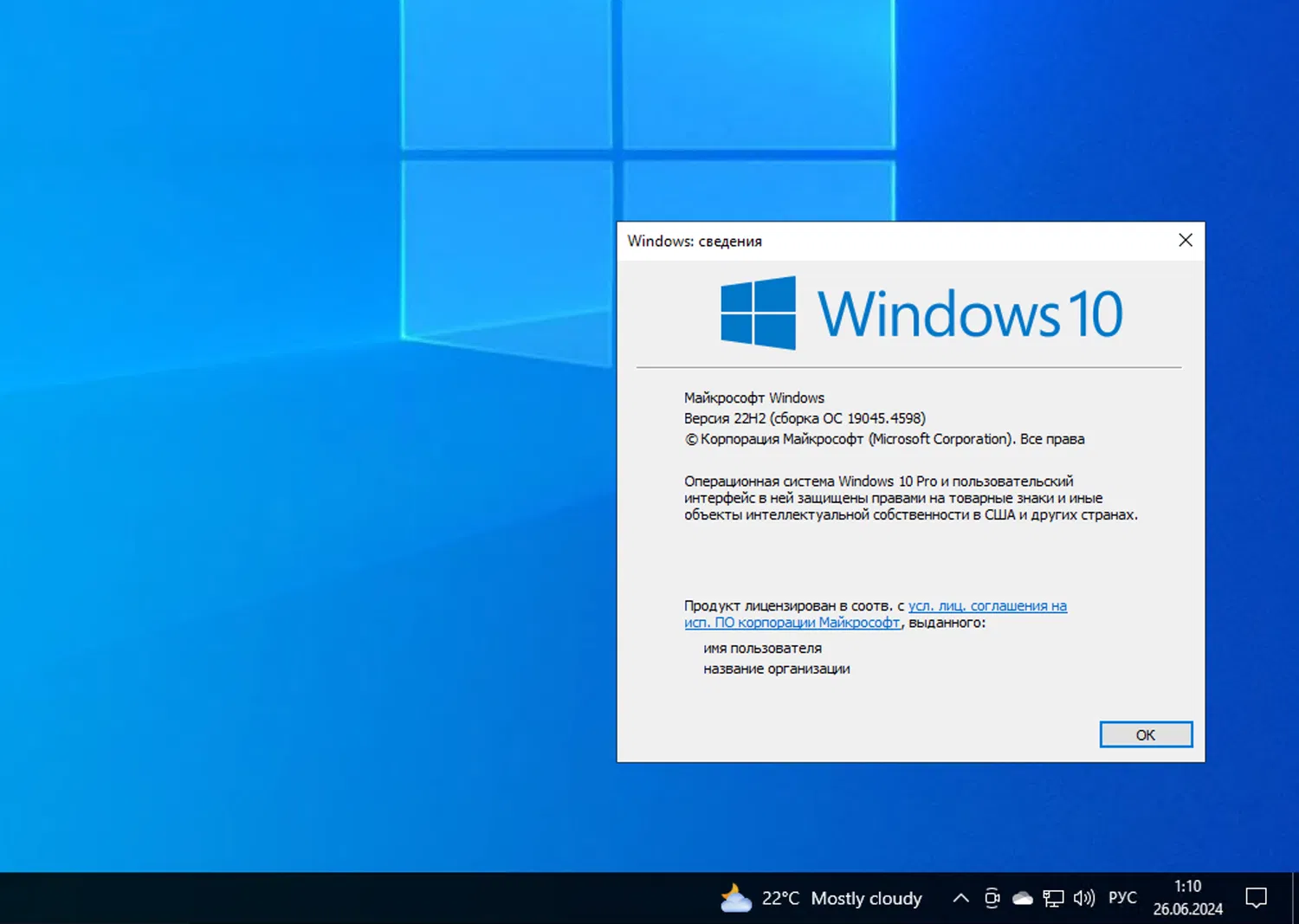

Для завершения установки потребуется перезагрузка компьютера. После обновления номер сборки Windows 10 поменяется на 19045.4598 для Windows 10, версия 22H2.
