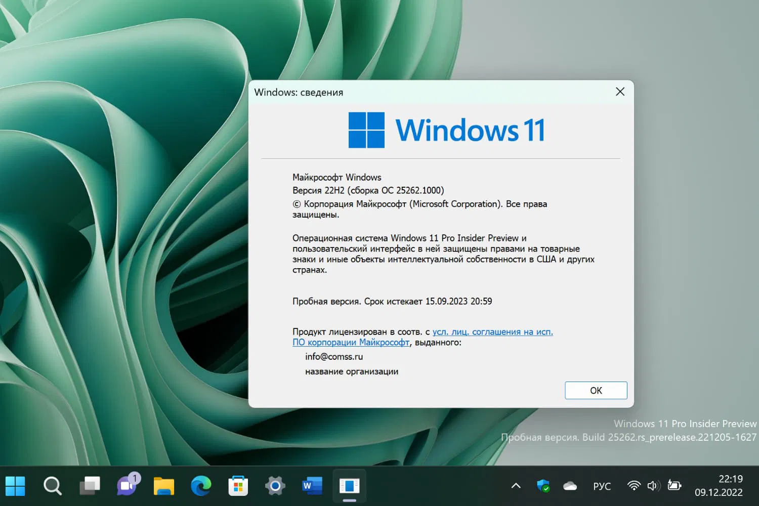

Доступна новая тестовая сборка Windows 11 Insider Preview Build 25262 (rs_prerelease) – Windows 11, Версия 22H2 (Сборка ОС 25262.1000), предназначенная для участников программы Windows Insider на канале обновления Dev
Windows 11 Insider Preview build 25262.1000 – сборка, которая относится к ветви разработки rs_prerelease, доступна участникам программы Windows Insider на Канале Dev.
Полный номер сборки: 10.0.25262.1000 (rs_prerelease.221205-1627

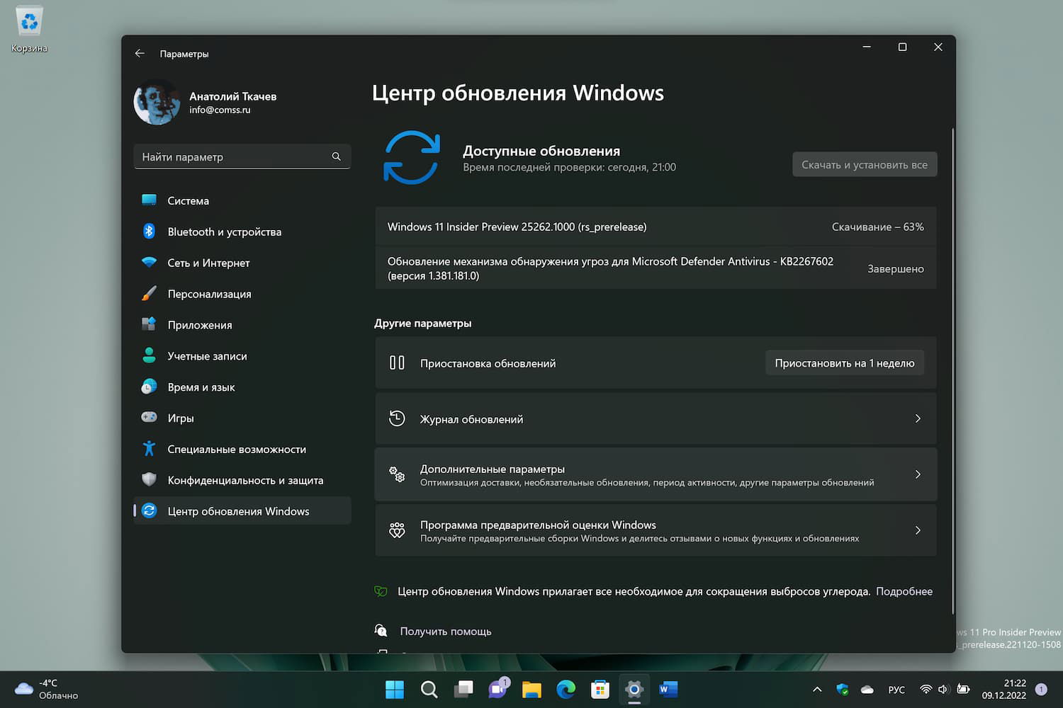

Windows 11 build 25262: Установка через Центр обновления Windows
Обратите внимание
Ниже показан процесс установки с помощью ISO-образа Windows 11 Insider Preview Build 25262 с обходом ограничений в виде процессора, TPM 2.0, Secure Boot и UEFI. Поэтому используется установщик от Windows Server, при этом будет установлена представленная на этой странице сборка Windows 11 на канале Dev.
  • Скачайте готовый ISO-образ Windows 11 Insider Preview Build 25262 ниже.
  • Нажмите кнопку Установить, чтобы обновиться до новой сборки и при этом сохранить свои файлы и приложения. После обновления у вас будет установлена Windows 11, Версия 22H2 (Сборка ОС 25262.1000).
