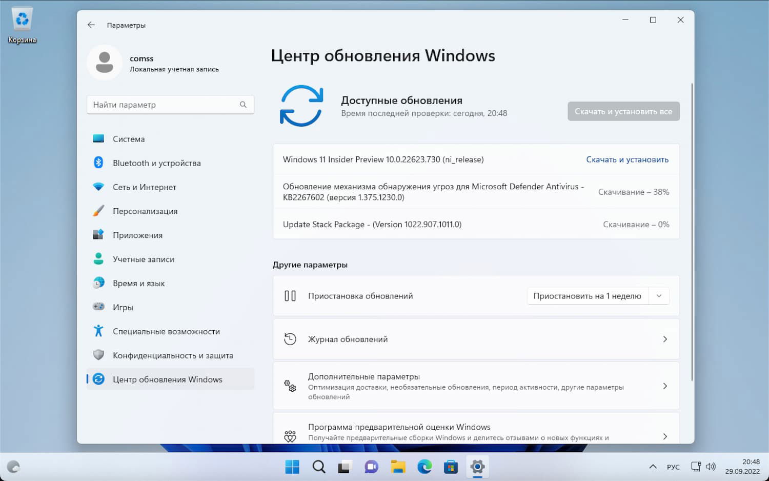

Для завершения установки потребуется перезагрузка компьютера. После обновления номер сборки Windows 11 поменяется на 22623.730 или 22621.730 (в зависимости от установленной сборки).
Скачать обновление KB5017385
Чтобы обновить Windows 11, версия 22H2 до сборки 22623.730 или 22621.730, вы также можете скачать обновления SSU 22621.440, KB5018863 и KB5017385 и установить их вручную по ссылке ниже:

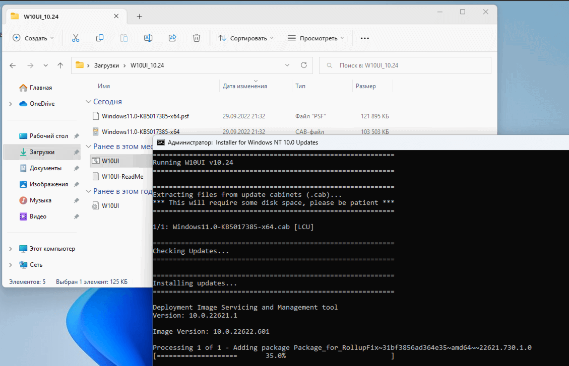

  • Скачайте архив W10UI_10.24.zip с установщиком обновлений и распакуйте его.
  • Скачайте файл обновления Servicing Stack 10.0.22621.440 – SSU 22621.440 (.MSU) для выбранной платформы (x64 или ARM64) и запустите его установку, дважды щелкнув по файлу.
  • Для для перехода с Build 22622 на Build 22623, скачайте активационный пакет KB5018863 для выбранной платформы (x64 или ARM64) и запустите его установку, дважды щелкнув по файлу. Для завершения установки перезагрузите систему.
  • Скачайте два файла обновления KB5017385 (.CAB и .PSF) для выбранной платформы (x64 или ARM64) и поместите в папку W10UI_10.24.
  • Запустите W10UI.cmd (файл Сценарий Windows) от имени администратора и нажмите 0 для начала установки.
  • Нажмите 9 в конце установки. Для завершения установки потребуется перезагрузка компьютера.
