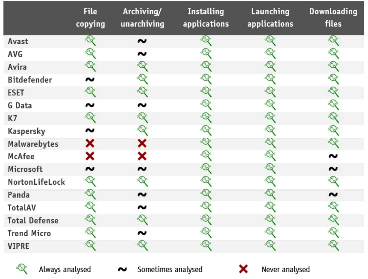

В таблице ниже приведены результаты для каждого сценария. В таблице показано, анализировали ли антивирусы тестовые образцы во время различных операций, таких как копирование или загрузка файлов.
- Всегда анализируется (Always analysed): продукт постоянно анализирует файлы (и, следовательно, обнаруживает вредоносное ПО) в конкретном тестовом сценарии и с использованием используемых методов. Результаты тестирования показывают, что все продукты анализировали файлы на наличие вредоносного ПО как минимум в сценариях «Установка приложений» и «Запуск приложений». Это сценарии, в которых вредоносное ПО может напрямую заразить систему.
- Иногда анализировались (Sometimes analysed): файлы иногда, но не всегда, анализировались в зависимости от обстоятельств (используемой программы, общего количества файлов, расположения файлов) и логики оптимизации.
- Никогда не анализировалось (Never analysed): продукт не анализировал файлы в конкретном сценарии и с использованием используемых методов, поэтому в этом случае не было обнаружено вредоносного ПО. Malwarebytes и McAfee никогда не анализировали файлы во время «Копирования файлов» и «Архивации/разархивации».
Выводы
Как видно из таблицы, два продукта никогда не анализируют файлы во время копирования или архивирования. Еще 7 антивирусов только иногда сканируют во время архивирования или извлечения архива, а еще 4 антивируса сканируют только иногда во время копирования файлов. Однако все решения выполняют сканирование при установке и запуске приложений (имеется в виду, что все файлы сканируются при выполнении, тем самым защищая систему). Если указано что файлы иногда анализируются, это означает, что сканирование зависит от таких факторов, как расположение файла, используемая программа или метод, количество копируемых файлов.
