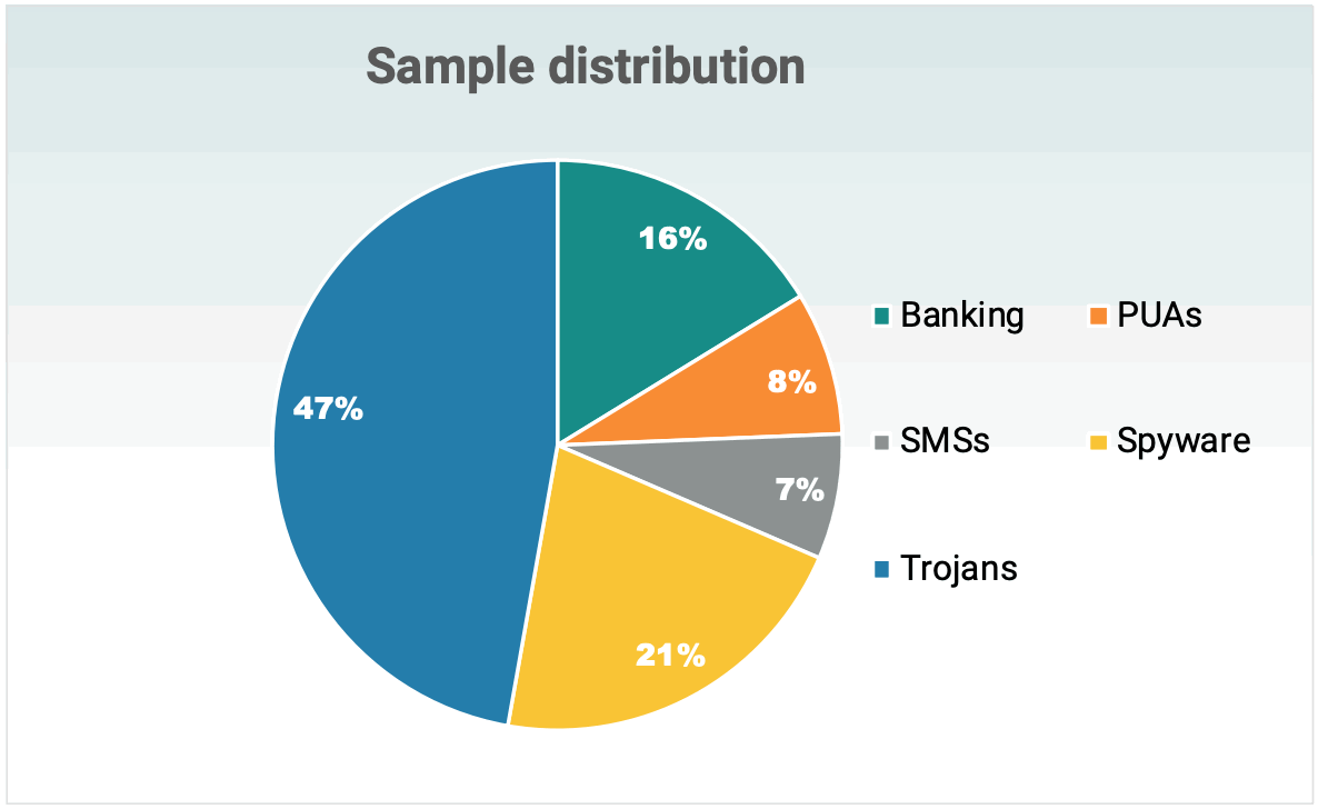

В тестировании использовался набор из 156 вредоносных образцов. Всех их можно разделить на следующие категории:

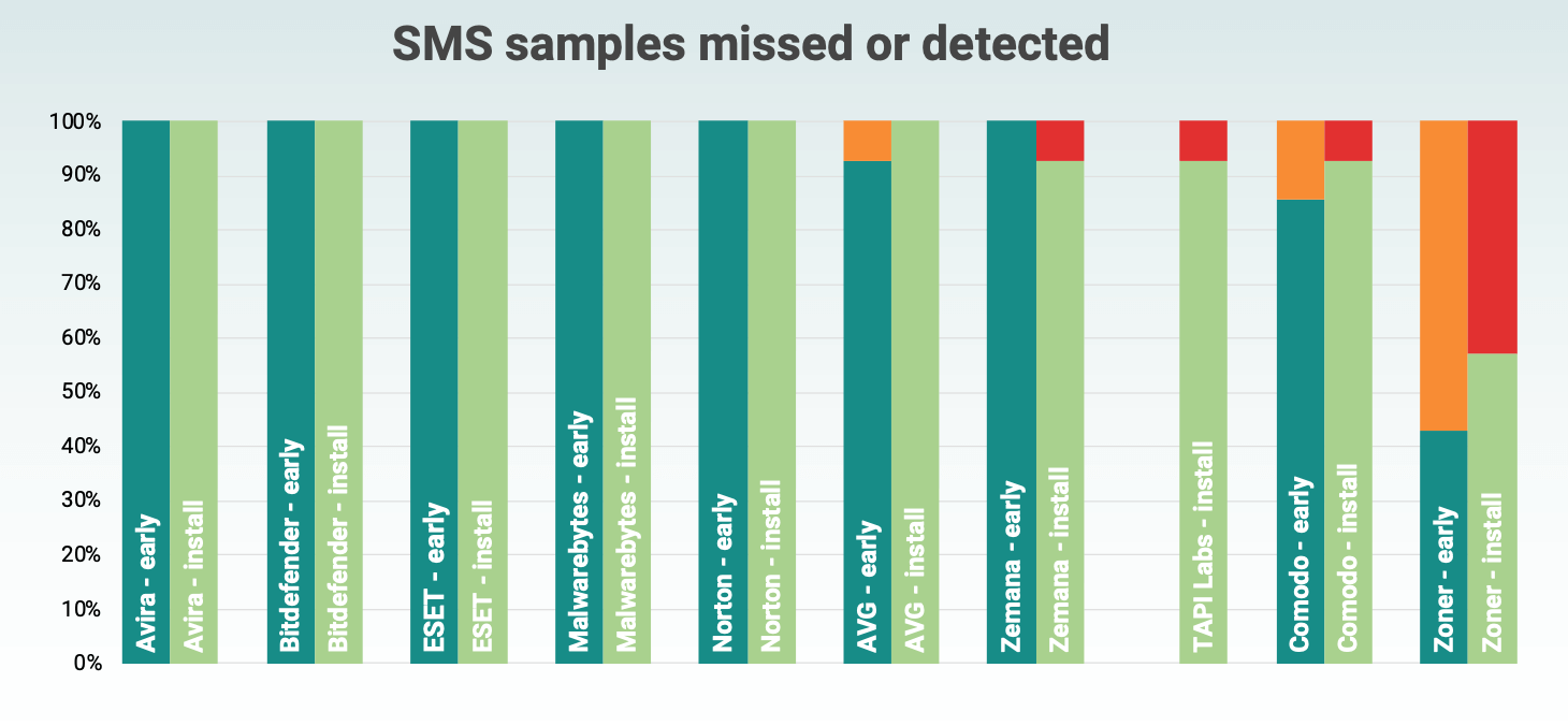

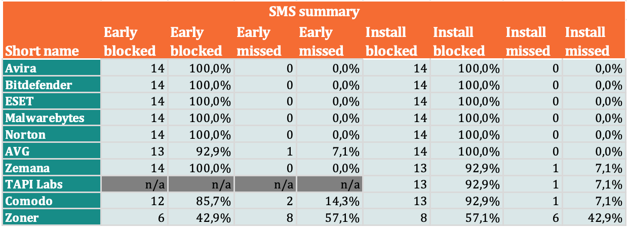

  • 7% – SMS-платежи (SMSs, SMS Payment). Приложение предоставляет функции отправки SMS-сообщений на платные номера. Большинство выбранных образцов были способны автоматически отправлять SMS и запрашивали системное разрешение SEND_SMS, что приводило к прямым финансовым потерям для жертвы.

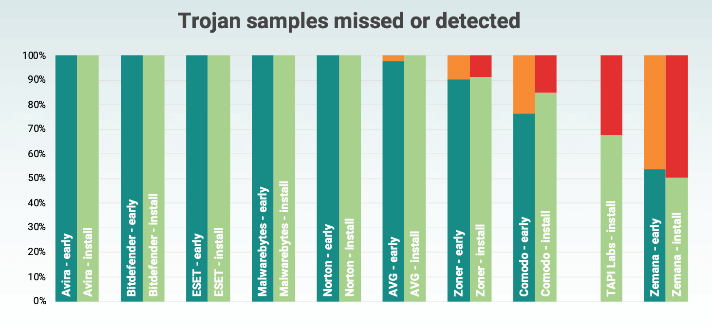

  • 47% – Трояны (Trojans). Трояны – приложения, которое, согласно описанию, предлагают определенный набор функций. У пользователя складываются определенные ожидания по функциональности, но по факту приложение запрашивает разрешения, которые не соответствуют описанным функциям. Типичным примером является приложение Фонарик, которое может запрашивать доступ к контактам, данным местоположения и к передачи данных.

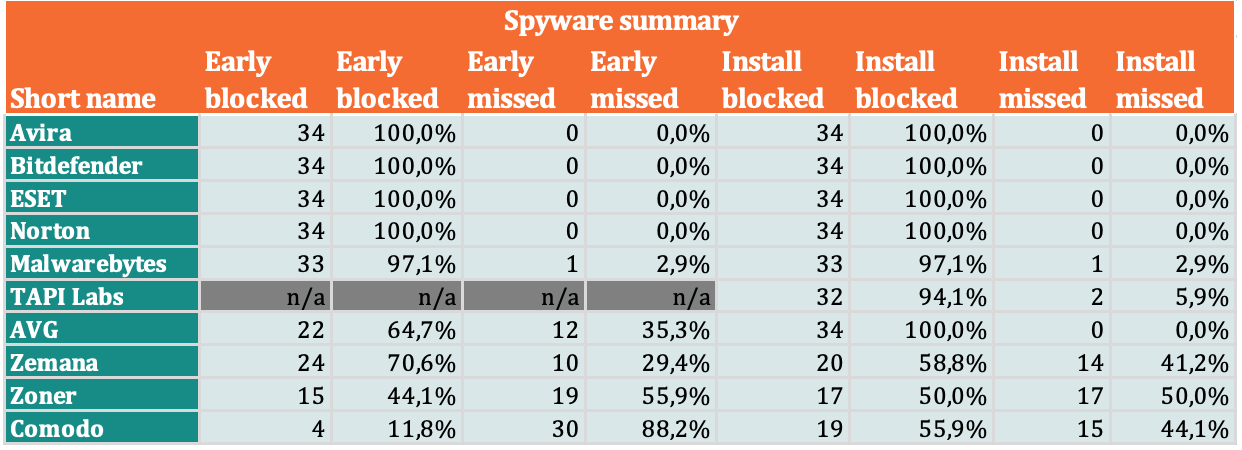

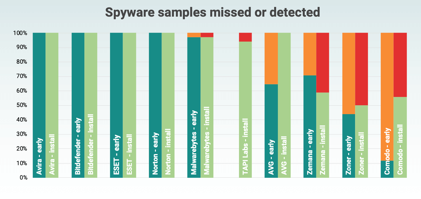

  • 21% – Шпионское ПО (Spyware). Образцы, относящиеся к данной категории, отправляли на внешние сервера информацию, которую можно использовать для отслеживания поведения пользователя и его привычек. Большинство рекламных приложений считаются шпионскими программами, поскольку они отправляют рекламным сетям IMEI, номер телефона, наименование производителя и модель телефона и другие данные.

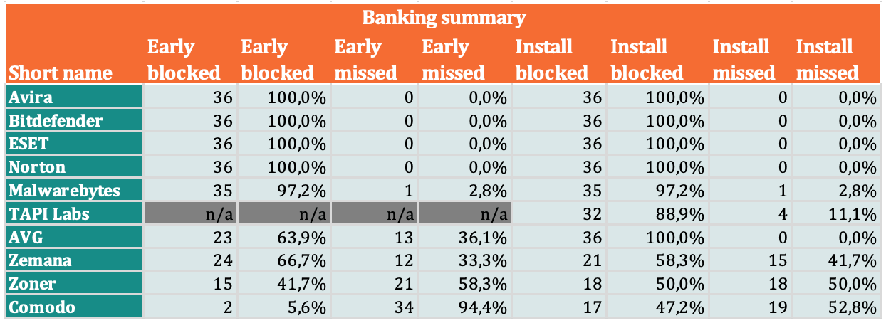

  • 16% – Финансовое ПО / Интернет-банкинг (Financial/banking). Данный тип угроз направлен на кражу денежных средств. Типичная финансовая вредоносная программа проверяет подключение к сеансу мобильного банкинга в браузере и может попытаться показать фишинг-сайт или всплывающее окно. Пользователь может подумать, что данные сеанса внезапно сбросились. Как правило, такие образцы запрашивают разрешение SYSTEM_ALERT_WINDOW, а также разрешение доступа к списку заданий.

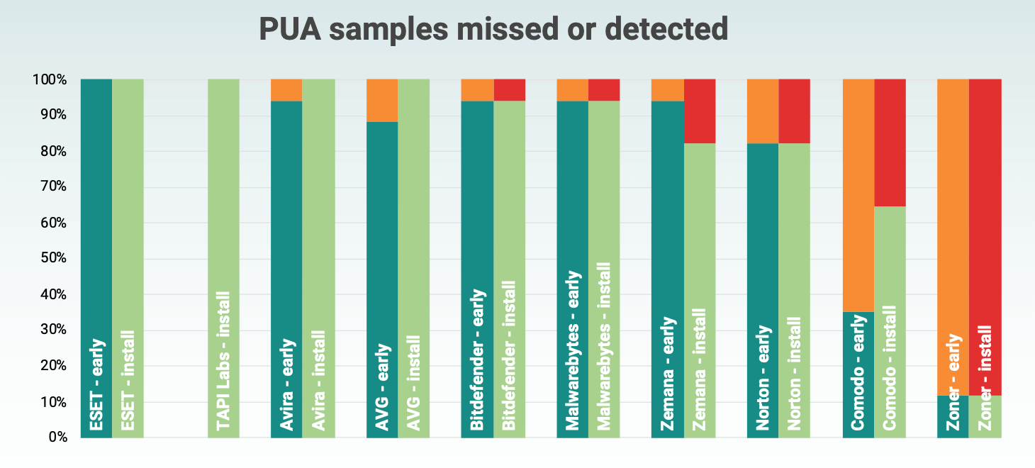

  • 8% – ПНП (PUA). 5 Термин «Потенциально нежелательные приложения» (ПНП) применяется для описания приложений, которые выполняют действия, не соответствующие намерениям пользователя. Под данную категорию подпадают приложения с агрессивными рекламными модулями, которые позволяют рекламодателям отслеживать активность отдельных пользователей. Для многих пользователей конфиденциальность важнее функциональности, и никакие функции не смогут компенсировать продажу данных активности через Интернет. Антивирусы должны сообщать пользователю об установке ПНП.
Многие образцы могут быть отнесены сразу к нескольких категориям. Например, вредоносное приложение показывает агрессивную рекламу и при этом получается получить доступ к разрешению SEND_SMS для отправки сообщений на платные номера. Рисунок 1 показывает распределение тестовых образцов.

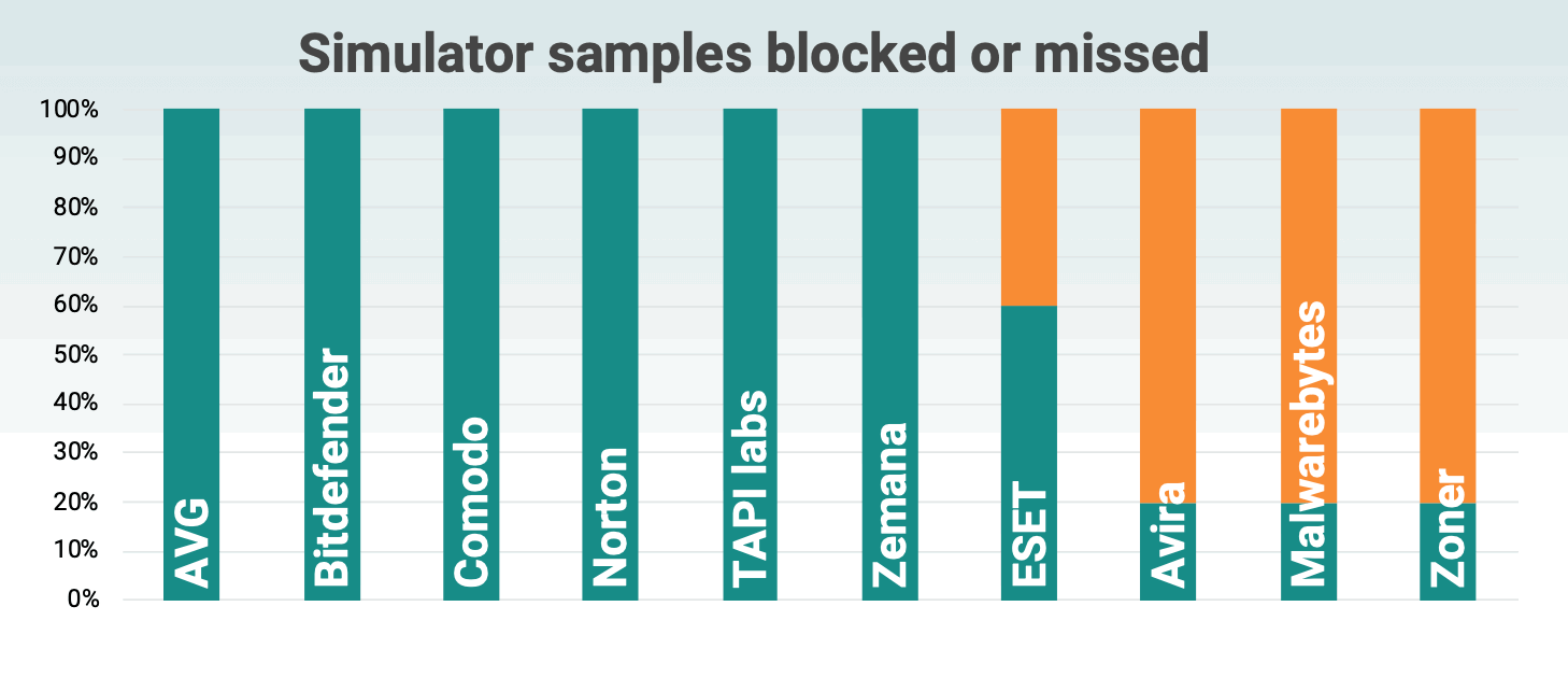

Симуляторы – отдельные образцы, введенные в процесс тестирования для проверки процедур обнаружения. Симуляторы были созданы для имитации модели атаки с использование «стороннего магазина с вредоносными приложениями», предоставляющий пользователям модифицированные версии надежных приложений с бэкдорами и вредоносными модулями.
Образцы-симуляторы были созданы с использованием механизма проверки концепции, использующего методики статического внедрения байтового кода без обфускации вредоносных модулей. Многие образцы симуляторов были модифицированы для реализации функций специальных возможностей, что является общей характеристикой для нескольких семейств вредоносных программ.
Для нужд тестирования использовалось 5 специально созданных образцов симуляторов. Важно подчеркнуть, что эти образцы не были собраны в реальных условиях. В образцах была реализована известная техника эксплуатации функций специальных возможностей Android API, которая используется для чтения содержимого с экрана, SMS-токенов, платежных реквизитов и другой конфиденциальной информации. Симуляторы представляли собой модифицированные версии легитимных приложений Android, которые отправляли данные о нажатиях клавиш, содержимое SMS-сообщений, пароли и другие данные на внешний веб-сервис по HTTP.

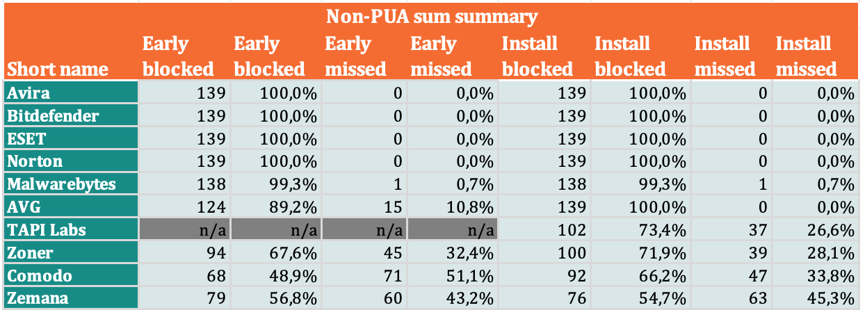

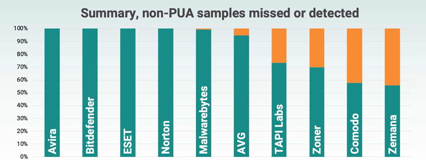

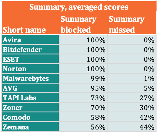

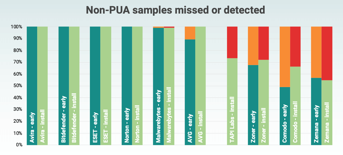

Следующие продукты продемонстрировали 99%-ный (и выше) уровень обнаружения вредоносных образцов тестового набора, в котором отсутствовали ПНП. Все они получили сертификат MRG Effitas:
MRG Effitas 2020 Q2: Тестирование антивирусов для Android: Итоги тестирования
Результаты тестирования
Средний уровень обнаружения (без ПНП) 7
7 Цифры были получены путем усреднения значений, полученных в тестах обнаружения на раннем этапе и обнаружения при установке с тестовым набором без ПНП.
Общий уровень обнаружения (без ПНП)
Уровень обнаружения ПНП
Уровень обнаружения мобильных троянцев
Уровень обнаружения банковских угроз
Уровень обнаружения SMS-угроз
Уровень обнаружения мобильного шпионского ПО
Уровень обнаружения симулированных угроз

Обнаружение симуляторов
Многие антивирусные движки, которые успешно справились с обнаружением симуляторов в прошлых тестах, на этот раз смогли выполнить обнаружение исключительно на основе признаков сигнатуры пакета. Это означает, что успешное обнаружение было результатом работы механизма, в значительной степени склонного к ложным срабатываниям. Из-за этого в предыдущих раундах тестирования у многих продуктов были проблемы с обнаружением образцов симулятора.
В MRG Effitas неоднократно поступали заявления о том, что используемые симуляторы не представляют собой реалистичный сценарий для антивирусного движка. Тем не менее, анализы реальных угроз показывают, что представленный сценарий используется в течение почти 10 лет. Схема, когда злоумышленник выбирает существующее приложение Android для выполнения скрытой шпионской деятельности, известна давно. Самая известная кампания с таким подходом – APT Dark Caracal, ее анализ представила компания Lookout.
