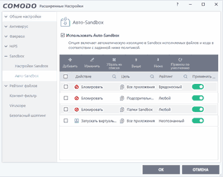

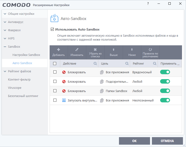

Изначально на вкладке Containment → Авто-Containment задано несколько правил. Если набор правил изменить, то всегда можно вернуться к предустановленному варианту нажатием кнопки «Правила по умолчанию».
Предустановленный набор правил будет различным, в зависимости от выбранной конфигурации. В конфигурации «Internet Security» или «Firewall Security» набор правил, заданный по умолчанию, предписывает изолировать только те неопознанные приложения, которые:
- имеют определенное происхождение: загружены веб-браузерами или почтовыми клиентами, распакованы архиваторами, скопированы со съемных носителей и т.д.;
- либо созданы в течение последних трех дней;
- либо расположены в областях общего доступа, на съемных носителях и т.д.
Правила в этих конфигурациях устроены так, что почти любое новое неопознанное приложение, появившееся на ПК, будет изолировано при запуске. Однако неопознанные программы, которые находятся на ПК давно и чье происхождение не относится к подозрительным, запустятся без изоляции.
В конфигурации «Proactive Security» предустановленный набор правил Auto-Containment предписывает виртуализировать работу любых неопознанных программ, независимо от их даты и происхождения.

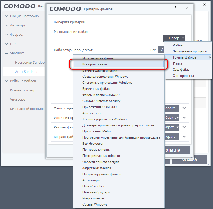

Приложение, к которому должно применяться правило Auto-Containment, называется целью. Цель определяется по совокупности признаков: своему пути или хэшу, происхождению, рейтингу и др. Чтобы задать эти признаки необходимо нажать кнопку Изменить на вкладке Критерии в правиле Auto-Containment.
Путь или хэш целевого приложения
Путь к целевому приложению можно вписать непосредственно в поле Расположение файла, а также можно нажать кнопку Обзор и выбрать файл, каталог или группу файлов. Если требуется, чтобы правило не зависело от пути (а зависело, например, только от рейтинга), то следует выбрать в качестве цели группу «Все приложения».
Иногда CIS отказывается принимать в поле Расположение файла подстановочные символы (* и ?) и переменные среды (%tmp%, %windir% и т.п.). Решение проблемы — создать на вкладке Рейтинг файлов → Группы файлов группу с желаемым содержимым и указать в правиле Auto-Containment эту группу в качестве расположения цели.
Вместо пути можно задать хэш, указав файл через соответствующий пункт меню Обзор. Тогда правило будет применяться только к файлам, которые совпадают с выбранным по содержимому, хотя могут отличаться от него по имени и местоположению.

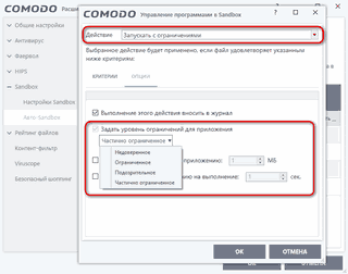

Запуск в реальной среде с ограничениями
Если выбрать действие Запускать с ограничениями, то целевое приложение будет запускаться в реальной среде, но оно и его дочерние процессы будут ограничены в правах. Уровень ограничений задается на вкладке «Опции». При любом из уровней запрещается модификация защищенных файлов и ключей реестра, а также доступ к защищенным COM-интерфейсам. Защищенными являются те файлы, ключи реестра и COM-интерфейсы, которые перечислены в соответствующих списках на вкладке HIPS → Защищенные объекты.
Уровень Частично ограниченное означает, что приложению запрещаются вышеуказанные операции с защищенными объектами, а также привилегированные операции, такие как загрузка драйверов и отладка. Однако при этом разрешен доступ к различным системным ресурсам, наподобие буфера обмена.
Уровень Подозрительное более строгий. При нем разрешены только отдельные системные ресурсы; блокируются операции, требующие привилегий администратора. Приложению запрещается запускать более 10 процессов одновременно.
При уровне Ограниченное разрешено еще меньше системных ресурсов, в частности, блокируется буфер обмена. Как и при уровне «Подозрительное», приложению разрешается запускать одновременно не более 10 процессов. (По моим наблюдениям, блокируются операции, которые разрешены лишь группе пользователей «Прошедшие проверку».)
Уровень Недоверенное накладывает на приложение примерно такие же ограничения, как и уровень «Ограниченное», но при этом вообще запрещает ему запускать другие процессы.

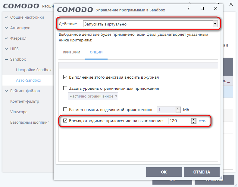

Дополнительно можно ограничить размер памяти, выделяемой приложению, а также время, отводимое на его выполнение.
Запуск в виртуальной среде
Выбор действия Запустить виртуально задает запуск целевого приложения и всех его дочерних процессов в виртуальной среде. На мой взгляд, виртуализация без дополнительных ограничений — наиболее предпочтительный вид изоляции неопознанных приложений. При ней, с одной стороны, реальная система относительно защищена от изменений, с другой — приложениям дается довольно много свободы для корректного выполнения. Особенности виртуальной среды COMODO и приемы работы с ней описаны в отдельной статье.
В дополнение к виртуализации можно наложить на целевое приложение и его дочерние процессы ограничения. Эти ограничения задаются на вкладке «Опции». Они аналогичны ограничениям для запуска в реальной среде, однако в виртуальной среде разрешена модификация защищенных файлов и ключей реестра.

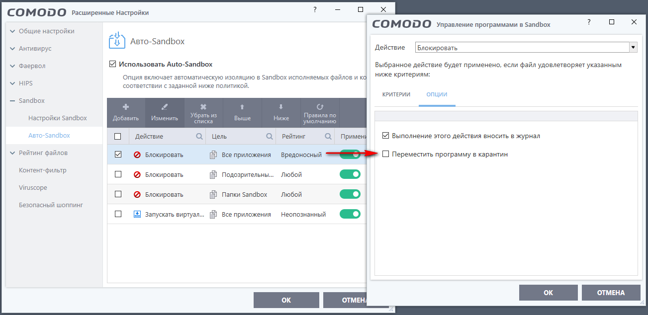

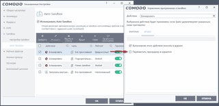

Блокировка запуска приложений
Действие Блокировать означает, что целевому приложению будет запрещено запускаться.
При выборе этого действия на вкладке «Опции» появляется пункт Переместить программу в карантин. Если отметить этот пункт, то при попытке запуска целевого приложения оно будет не только блокироваться, но и удаляться, причем удаление нельзя будет предотвратить никакими оповещениями. Поэтому рекомендую избегать использования данной опции. В частности, понадобится отключить ее в предустановленном наборе правил.

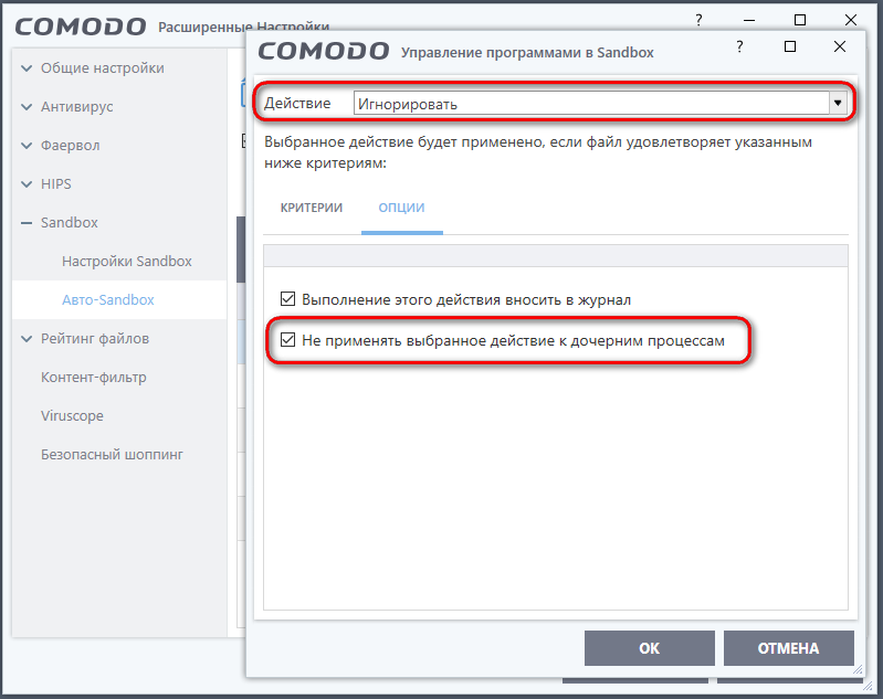

Действие Игнорировать означает, что целевое приложение будет запускаться без изоляции Auto-Containment. Даже если есть другое правило, назначающее данному приложению изолированный запуск или блокировку, но оно расположено ниже — изоляция не будет применена.
При выборе данного действия на вкладке Опции появляется пункт Не применять выбранное действие к дочерним процессам. Если он отмечен, то только целевое приложение будет исключено из изоляции, а его дочерние процессы будут подчиняться правилам Auto-Containment, как обычно. Если же он не отмечен — из изоляции Auto-Containment будут исключены все дочерние процессы целевого приложения, а также их дочерние проессы и т.д.
Внимание! По умолчанию при создании игнорирующего правила опция «Не применять выбранное действие к дочерним процессам» отключена. Если нет необходимости в бесконтрольном запуске дочерних процессов, рекомендую включить эту опцию.
Иногда действительно необходимо исключить дочерние процессы из контроля Auto-Containment, т.е. отключить опцию «Не применять выбранное действие к дочерним процессам». Отмечу, что правило, исключающее из изоляции целевое приложение вместе с его дочерними процессами, продолжит действовать на эти процессы, даже когда само целевое приложение завершит работу.
Таким образом, исключение из Auto-Containment наследуется более надежно, чем привилегии установщика: они теряются, когда программа-установщик завершает работу.

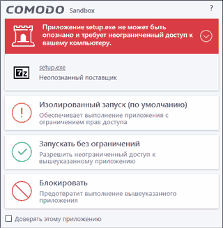

Оповещения о неопознанных установщиках
Если на вкладке Containment → Настройка Containment опция «Обнаруживать программы, требующие повышенных привилегий» включена, то становится доступной следующая опция: «Не показывать оповещения при запросах повышенных привилегий». Если отключить эту вторую опцию, то при попытке запуска неопознанных программ, имеющих признак установщика, будут выдаваться оповещения.
Более точно — оповещения будут возникать, когда некая программа-установщик (неопознанная или нет) должна быть, согласно правилам Auto-Containment, виртуализирована и/или ограничена (но не заблокирована). Еще более точно — оповещения возникнут не только для программ, которые действительно имеют признак установщика, но и для тех, которые лишь запрашивают при запуске права администратора.
В данных оповещениях предлагается выбрать одно из действий:
- Изолированный запуск. Программа запустится с тем видом изоляции, который предписан ей правилами Auto-Containment.
- Запустить без ограничений при отключенной опции «Доверять этому приложению». Данная программа и ее дочерние процессы временно выполнятся без контроля Auto-Containment и HIPS.
- Блокировать. Программа не будет запущена.
- Запустить без ограничений при включенной опции «Доверять этому приложению». Программа станет доверенной и запустится с привилегиями установщика: она и ее дочерние процессы выполнятся без контроля Auto-Containment и HIPS, а созданные ими файлы станут доверенными (если включена опция ДПУПДУ).
При выборе последнего варианта (запуск без ограничений и доверие) автоматически создается правило Auto-Containment, предписывающее запуск данной программы и ее дочерних процессов без ограничений. Это правило бессмысленно при стандартной конфигурации, и я рекомендую его удалить.
Если включить опцию «Не показывать оповещения при запросах повышенных привилегий», то можно будет выбрать вариант, который всегда будет применяться вместо показа оповещения. Рекомендую вариант «Запускать изолированно».

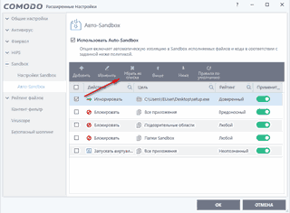

Добавление в доверенные или создание исключающего правила
При стандартных наборах правил Auto-Containment изолируются только неопознанные программы. Поэтому, чтобы предотвратить изоляцию какой-либо безопасной программы, следует просто добавить ее в список доверенных. Это можно сделать через окно настройки CIS или, если программа запущена, через список активных процессов.
Иногда приходится иметь дело с часто создающимися или меняющимися программами, например, при программировании. Чтобы не добавлять в доверенные каждую новую программу, можно исключить их из Auto-Containment по расположению, т.е. создать правило:
- выбрать действие «Игнорировать»,
- в «Критериях» указать шаблон пути (или каталог, группу),
- отметить опцию «Не применять выбранное действие к дочерним процессам».

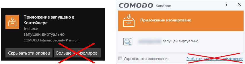

Проблема всплывающих уведомлений об изоляции
Когда программа впервые изолируется в Auto-Containment, всплывает окно, уведомляющее об этом. Также это окно содержит кнопку разблокировки («Больше не изолировать»).
Внимание! Для исключения программы из изоляции опасно пользоваться кнопкой «Больше не изолировать» на всплывающем уведомлении.
Нажатие кнопки «Больше не изолировать» не только делает данную программу доверенной, но и создает правило, снимающее контроль Auto-Containment со всех ее дочерних процессов. Рекомендую удалить такие правила, если они уже созданы.
Можно запретить уведомления об изоляции, отключив опцию «Показывать информационные сообщения» на вкладке Общая настройка → Интерфейс, однако тогда исчезнут и другие уведомления, например, о блокировке файла антивирусом.

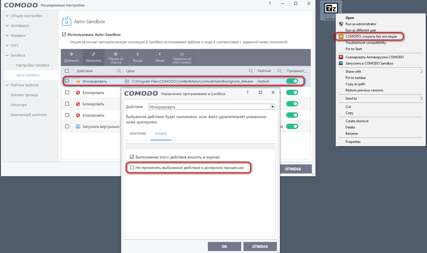

Запуск программ без изоляции через контекстное меню
Предложу способ запуска программ через контекстное меню, чтобы они и их дочерние процессы выполнились без контроля Auto-Containment. Этот способ облегчит установку нового ПО, особенно в условиях отключенного обнаружения установщиков.
Для этого будет использоваться простейшая программа, которая запускает файл, указанный в ее аргументах командной строки. Понадобится скачать архив с программой (пароль cis), поместить программу в любое удобное место, добавить ее в доверенные и запустить — будет предложено добавить в контекстное меню проводника пункт COMODO: запустить без изоляции (его удаление выполняется повторным запуском). Программа написана на AutoIt3, в папке source прилагается исходный код и конвертер: в случае сомнений вы можете сгенерировать аналогичную программу, проверив ее код и подпись конвертера.
Затем понадобится добавить правило Auto-Containment:
- в критериях указать расположение программы,
- оставить отключенной опцию «Не применять выбранное действие к дочерним процессам».
Теперь, чтобы запустить программу без изоляции, понадобится вызвать на ней, удерживая нажатой клавишу Shift, контекстное меню и выбрать пункт «COMODO: запустить без изоляции». В результате эта программа и ее дочерние процессы временно выполнятся без контроля Auto-Containment. Очевидно, запускать таким способом можно только программы, которые, во-первых, сами гарантированно безопасны и, во-вторых, не могут запустить какое-либо сомнительное приложение.
Ограниченность контроля Auto-Containment
В некоторых случаях правила Auto-Containment не действуют.
Для приложений, которые запускаются раньше графического интерфейса CIS, не работают правила, которые предписывают их изолировать, а также правила, которые исключают из изоляции их дочерние процессы. Таким образом, Auto-Containment не спасет от вредоносного приложения, которому удалось попасть в автозагрузку.
Если некое приложение уже изолировано посредством Auto-Containment, то его дочерние процессы будут выполняться с тем же видом изоляции, не подчиняясь другим правилам Auto-Containment. Например, если приложение выполняется как «частично ограниченное», то оно будет запускать и другие приложения как «частично ограниченные», даже если, согласно правилам Auto-Containment, они должны быть заблокированы или запущены виртуально и т.д.
Также правила Auto-Containment не действуют на приложения, запускаемые в виртуальной среде COMODO.
Дополнительные ограничения Auto-Containment не работают для программ, добавленных в исключения опции «Обнаруживать внедрение shell-кода».
Как сказано выше, Auto-Containment не изолирует дочерние процессы программ, выполняющихся с привилегиями установщика (если включена опция «Обнаруживать программы, требующие повышенных привилегий»).
И, конечно, изоляции не подлежат дочерние процессы программ, которым назначено соответствующее исключающее правило.
