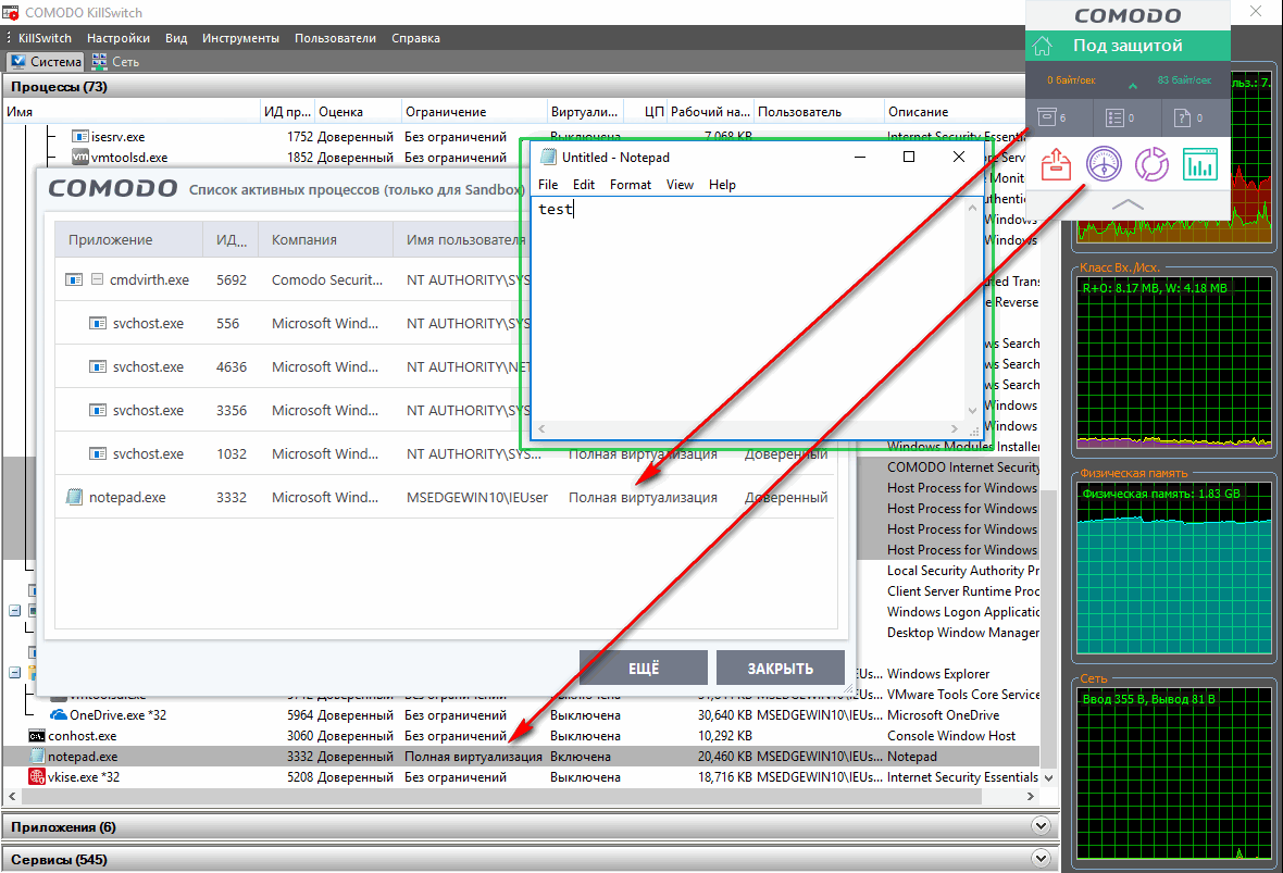

COMODO Internet Security позволяет запускать программы в виртуальной среде (называемой также «контейнер» или «песочница»), чтобы их активность почти не затрагивала реальную систему. Если, например, вызвать контекстное меню на какой-либо программе и выбрать пункт Запустить в Контейнере COMODO, то она запустится и во многих случаях будет полноценно работать, но не произведет нежелательных изменений. Запущенные ей программы также будут виртуализированы. Другие способы запуска программ в виртуальной среде будут рассмотрены ниже.
Обычно виртуализированные программы имеют зеленую рамку вокруг окна, однако гарантированный способ узнать о виртуализации — нажать в главном окне CIS индикатор Изолировано в Контейнере и найти программу в открывшемся списке активных процессов: в столбце Ограничение должно быть указано Полная виртуализация. Аналогичное можно увидеть в менеджере процессов KillSwitch.
Через контекстное меню можно открывать в контейнере файлы любых типов, а не только исполняемые. Так, сомнительные документы предпочтительнее открывать виртуально, во избежание эксплоитов или вредоносных макросов.

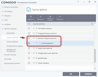

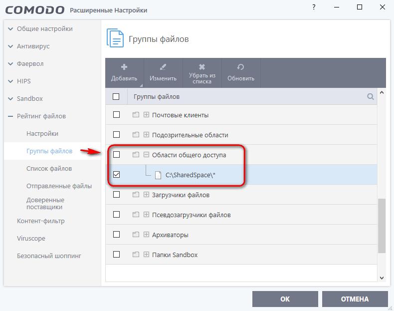

Области общего доступа
Если необходимо сохранить файлы с результатами работы виртуализированной программы, следует поместить их в специальную папку обмена, доступ к которой не виртуализируется. Соответственно, очистка Контейнера не затронет эти файлы.
Разумеется, в такой папке нельзя хранить важные файлы, так как сомнительные программы будут иметь к ним полный доступ.
К каким именно файлам и папкам не будет виртуализироваться доступ, задается соответствующей опцией на вкладке Containment → Настройка Containment. По умолчанию они представлены группой Области общего доступа, в которую входит каталог загрузок в профиле пользователя, каталог избранного, а также каталог %PROGRAMDATA%\Shared Space. На мой взгляд, это не самые удачные местоположения. Рекомендую вместо них создать, например, папку SharedSpace в корне какого-либо диска и добавить ее в группу Области общего доступа (Рейтинг файлов → Группы файлов), а прочие записи из этой группы удалить.
Если виртуализированная программа сохранила результаты работы в иное место, следует запустить какой-либо файловый менеджер (проводник, Total Commander и т.п.) виртуально через контекстное меню и переместить нужные файлы в папку обмена. Также можно сделать ярлык для запуска файлового менеджера в виртуальной среде.

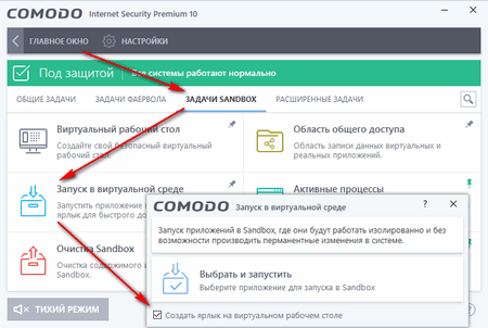

Обычно, чтобы открыть файл в виртуальной среде, удобнее всего воспользоваться пунктом контекстного меню Запустить в Контейнере Comodo, упомянутым в начале статьи. Однако возможны особые случаи, рассмотрим их.
Установка программ в виртуальной среде и их запуск
В виртуальной среде можно устанавливать различные программы, пользоваться ими и сохранять результаты работы. Программы, установленные виртуально, будут доступными и после перезагрузки компьютера. Удаление этих программ вместе со следами их работы производится нажатием кнопки «Очистка Контейнера».
Чтобы установить программу виртуально, необходимо запустить ее установщик через пункт контекстного меню Запустить в Контейнере COMODO. Однако чтобы воспользоваться установленной программой, понадобится сначала через контекстное меню открыть в виртуальной среде какой-либо файловый менеджер, найти исполняемый файл или ярлык этой программы и запустить ее.

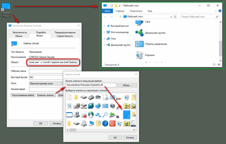

Поскольку при установке программы обычно создается ее ярлык на рабочем столе, было бы удобно сразу открывать виртуальное содержимое рабочего стола. Для этого создадим ярлык, указав в поле Объект команду:
"%PROGRAMFILES%\Comodo\COMODO Internet Security\virtkiosk.exe" -v %windir%\explorer.exe shell:Desktop
Зададим этому ярлыку желаемый значок и назовем, например, «Desktop (virtual)». Теперь этот ярлык будет запускать в виртуальной среде проводник с открытым в нем рабочим столом.

Запуск программ в песочнице через интерфейс CIS
Интерфейс CIS имеет специальную кнопку для запуска программ в Контейнере: Главное окно → Задачи → Задачи Containment → Запуск в виртуальной среде. Этой кнопкой можно также создать ярлык для запуска какого-либо приложения в виртуальной среде.

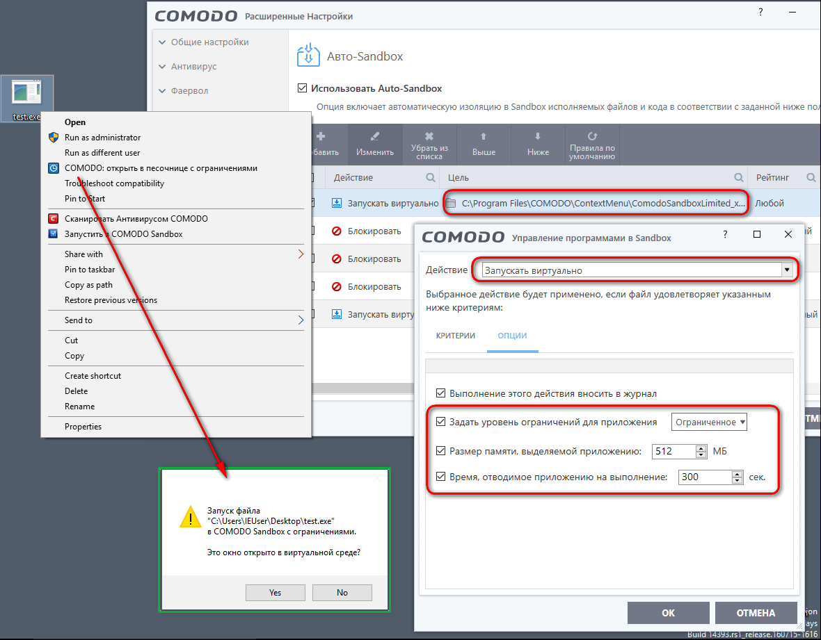

Запуск программ в виртуальной среде с ограничениями
Существует возможность запускать программы не только в виртуальной среде, но и с дополнительными ограничениями. Для этого следует включить Auto-Containment и создать правило, предписывающее целевому приложению запускаться виртуально, при этом задав на вкладке Опции уровень ограничений. Данные ограничения наследуются дочерними процессами. Так, если задать какому-либо приложению уровень Ограниченное, то оно и запущенные из него программы будут работать в виртуальной среде и не получат доступа к буферу обмена. Также можно ограничить время выполнения этих программ и выделяемую им память.
На мой взгляд, неудобно заниматься настройкой CIS каждый раз, когда требуется запустить новое сомнительное приложение в виртуальной среде с ограничениями. Предложу способ такого запуска через контекстное меню проводника.
Для этого будет использоваться простейшая программа, которая запускает файл, указанный в ее аргументах командной строки. Понадобится скачать архив с программой (пароль cis), поместить программу в любое удобное место, добавить ее в доверенные и запустить — будет предложено добавить в контекстное меню проводника пункт COMODO: открыть в песочнице с ограничениями (его удаление выполняется повторным запуском). Программа написана на AutoIt3, в папке source прилагается исходный код и конвертер: в случае сомнений вы можете сгенерировать аналогичную программу, проверив ее код и подпись конвертера.
Затем понадобится включить Auto-Containment и добавить новое правило:
- выбрать действие Запускать виртуально,
- на вкладке Критерии указать расположение программы,
- на вкладке Опции задать:
- уровень ограничений: Ограниченное (можно выбрать любой, кроме «Недоверенного», или не задавать вообще),
- размер памяти: 512 МБ (или любой другой),
- время, отводимое на выполнение: 300 секунд (или любое другое).
Теперь для запуска какого-либо файла с ограничениями следует вызвать на нем, удерживая клавишу Shift, контекстное меню и выбрать пункт COMODO: открыть в песочнице с ограничениями. Например, таким способом можно запускать вредоносные программы, блокирующие интерфейс ОС и препятствующие очистке песочницы: через заданное время они завершатся. Однако предупрежу, что ограничение по времени легко обойти.
Чтобы не загромождать контекстное меню, новый пункт будет скрытым: доступным только при удержании клавиши Shift. Поскольку есть риск, что правило Auto-Containment не сработает (например, когда Auto-Containment отключен), перед запуском файла появится диалоговое окно: понадобится подтвердить, что окно открыто в виртуальной среде.

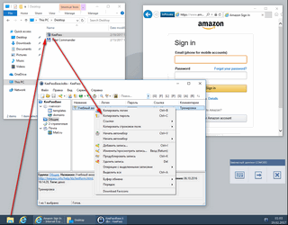

Попасть в среду «Безопасного шоппинга» можно через главное окно CIS: Задачи → Общие задачи. Собственно «Безопасный шоппинг» выглядит как отдельный рабочий стол, панель задач которого содержит ярлыки для запуска браузера и проводника.
Чтобы запустить в среде «Безопасного шоппинга», помимо браузера, произвольную программу, следует открыть проводник и перейти к ней, или к ее ярлыку, или к ассоциированному с ней файлу. Например, в среде «Безопасного шоппинга» можно запустить менеджер паролей KeePass, чтобы подставлять пароли в защищенный браузер. При этом программам, выполняющимся вне защищенной среды, будет запрещено читать память KeePass'а и перехватывать подставляемые пароли.
К сожалению, «Безопасный шоппинг» блокирует автонабор, выполняемый KeePass'ом, принимая его за попытку удаленного доступа. Однако остается возможность подставлять пароли перетаскиванием их из KeePass'а в браузер или копированием в буфер обмена. Повторю, что содержимое буфера обмена скрывается от программ, работающих вне среды «Безопасного шоппинга».
