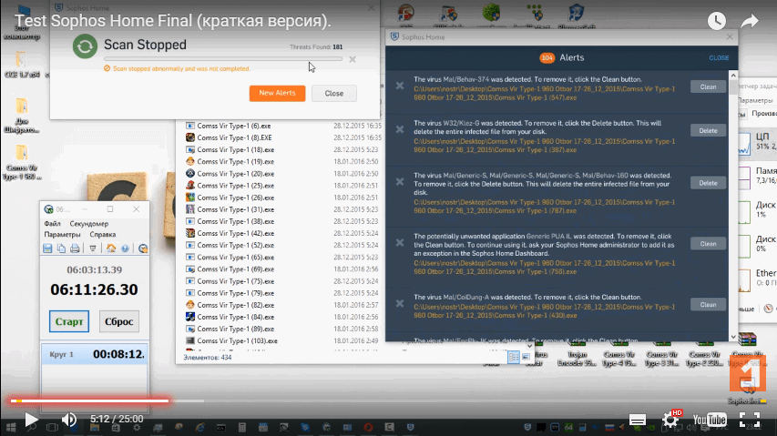

Уровень обнаружения Sophos Home с настройками по умолчанию (настройки фактически отсутствуют):
- Оставшиеся файлы после всех проверок: 170
- Вылечено: 34
- Зараженные файлы: 143 (14,9%).
- Файлы, вредоносность которых подтверждена на VirusTotal более 10 движками: 88 (9,2%).
- Из 36 bat-скриптов в состав которых входят, как целенаправленно написанные вирусы, так и команды ОС, после распаковки и сканирования в папке остался 36 объектов.
- Ложные срабатывания: 3/34.
- Из 590 шифраторов в папке осталось 44 объекта, подтверждено VirusTotal - 44.
Производительность и быстродействие
- Общее время сканирования: 6:11:26 (однако фактически, с учетом пользовательского удаления угроз - около суток).
- Максимальное значение потребления памяти основным работающим процессом антивируса:
- виртуальная память: 754,72 MB.
- физическая память: 425,73 MB.
Запуск оставшихся файлов
Итоги запуска:
- При запуске зловредных файлов, оставшихся после распаковки архивов, они частично блокировались и удалялись антивирусом. Большее количество приложений запускались и работали в режиме реального времени, однако, через некоторое время многие выгружались из памяти.
- Сканирование продуктом после запуска зловредных объектов выполнить не представилось возможным в связи с частичной неработоспособностью панели управления продукта.
- Опасные bat скрипты не были ликвидированы, реакция на bat файлы вообще отсутствовала. Скрипты, которые не распознаются, как зловредные, выполняют запрограммированные в них действия.
- После перепроверки в системе были обнаружены активные и неактивные зловредные объекты: Killswitch - 1 (с учетом того факта, что большая часть работающих процессов была выгружена для попытки восстановить работоспособность консоли управления антивируса), Hitman Pro - 48, Zemana - 23, MBAM - 56 (в основном опасные объекты). В видео-файле полной версии тестирования обнаруженные объекты подробно расписаны.
- Для нормальной работы операционной системы требуется либо переустановка, либо глубокая очистка, гарантировать положительные результаты которой - невозможно. В системе смогли работать и выполнить шифрование некоторых категорий объектов трояны-энкодеры (запускались не все из остатка, выборочно).
Выявленные проблемы в Sophos Home 1.0.2 Final
- В директориях при проверке файлов могут появляться извлеченные объекты, которые к изначальным данным никакого отношения не имеют (распаковка упаковщиков и архивов);
- Очень медленная работа антивируса при выполнении сканирования и обнаружения в режиме реального времени;
- Часть объектов не обрабатывается самостоятельно антивирусом, а требует участие пользователя, где процесс обработки не унифицируется по группам объектов, а требует принятия отдельного решения по каждому файлу;
- Отсутствует объект «карантин», хотя в продукте его присутствие предполагается (исходя из обнаруженных файлов и директорий продукта);
- При сканировании возможна ситуация не завершения обработки объектов, обнаруженных при сканировании, прерывание самого сканирования. Некоторые объекты продукт блокирует так, что не может удалить их при очистке, а пользователь не может удалить файлы самостоятельно, так как они блокированы антивирусом. Удаление возможно только при отключении защиты реального времени и снятии блокировки.
- Очень ограниченный набор настроек в продукте;
- Оболочка сильно подвержена повреждениям. За период тестирования восстановление работоспособности продукта выполнялось более трех раз, в итоге на заключительно этапе оболочка вновь была повреждена и не стартовала при запуске продукта.
