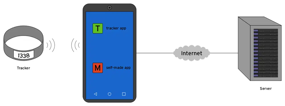

Тестовая конфигурация: все фитнес-браслеты были сопряжены со смартфонами с помощью обычного соединения Bluetooth. В добавлении к приложению от разработчика, браслеты были протестированы с самописным приложением для сбора данных
Тестовая конфигурация: все фитнес-браслеты были сопряжены со смартфонами с помощью обычного соединения Bluetooth. В добавлении к приложению от разработчика, браслеты были протестированы с самописным приложением для сбора данных.

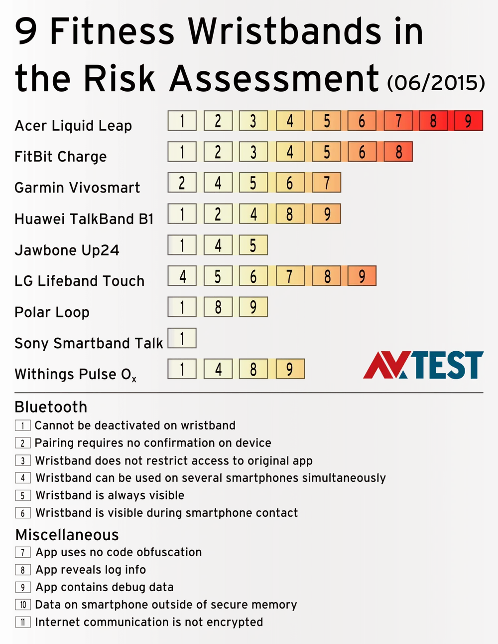

Проверка безопасности: Только несколько фитнес-браслетов продемонстрировали низкий риск безопасности
Проверка безопасности: Только несколько фитнес-браслетов продемонстрировали низкий риск безопасности.

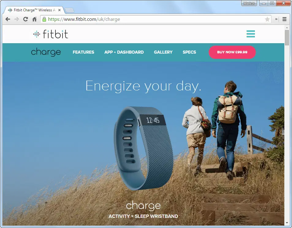

FitBit Charge:  В тестировании фитнес-браслет принимал любой запрос для сопряжения через Bluetooth - даже от сторонних смартфонов
FitBit Charge  В тестировании фитнес-браслет принимал любой запрос для сопряжения через Bluetooth - даже от сторонних смартфонов.

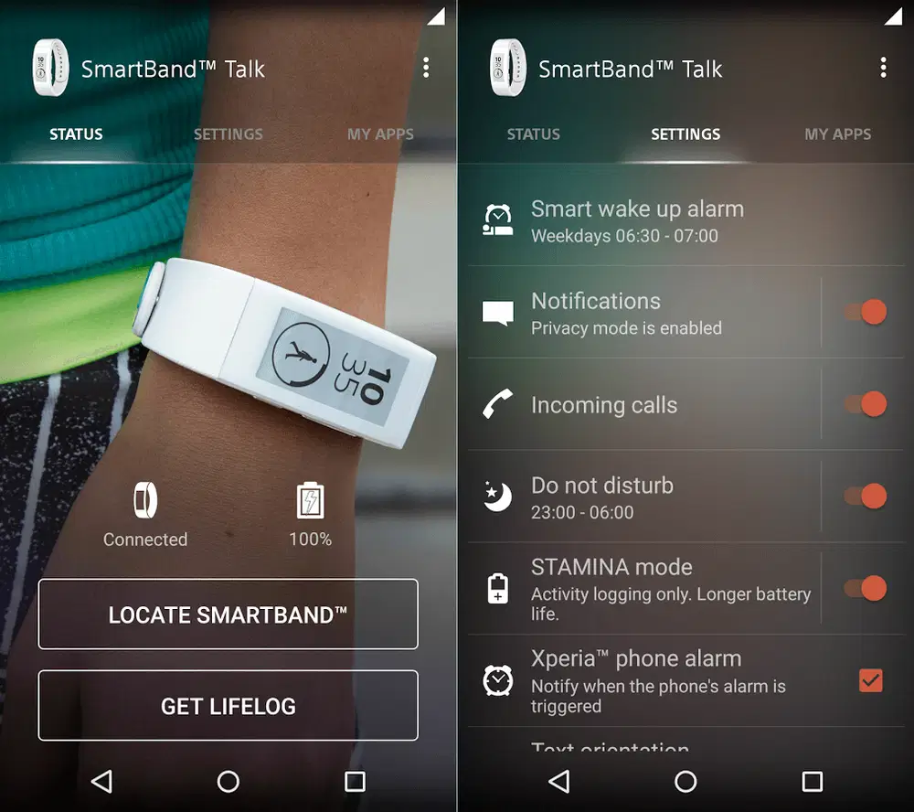

Sony SmartBand Talk: данный фитнес-браслет и приложение работали нормально, продемонстрировав низкий уровень безопасности во время тестирования
Sony SmartBand Talk: данный фитнес-браслет и приложение работали нормально, продемонстрировав низкий уровень безопасности во время тестирования.

Контроль фитнес-трекера с помощью самописного приложения
В небольшом эксперименте исследователи лаборатории просто вставили часть фирменного приложения для браслета Acer в собственное самописное приложение и затем запросили информацию с устройства. Трекер легко передал все данные, как если бы он был подключен к родному приложению. Эксперты смогли изменить некоторые данные и отправить обратно в браслет. В результате, дневная норма активности была завершена за несколько секунд, и все это без капли пота.

Заключение: многие браслеты вполне безопасны
Несмотря на некоторые области потенциального улучшения, Sony Smartband Talk SWR30 и Polar Loop предлагают наиболее надежные модели безопасности. Другие фитнес-трекеры был оценены более низким рейтингом, а значит, имеют более высокую степень риска. Продуктом с самой высокой вероятностью успешной атаки является Acer Liquid Leap.
