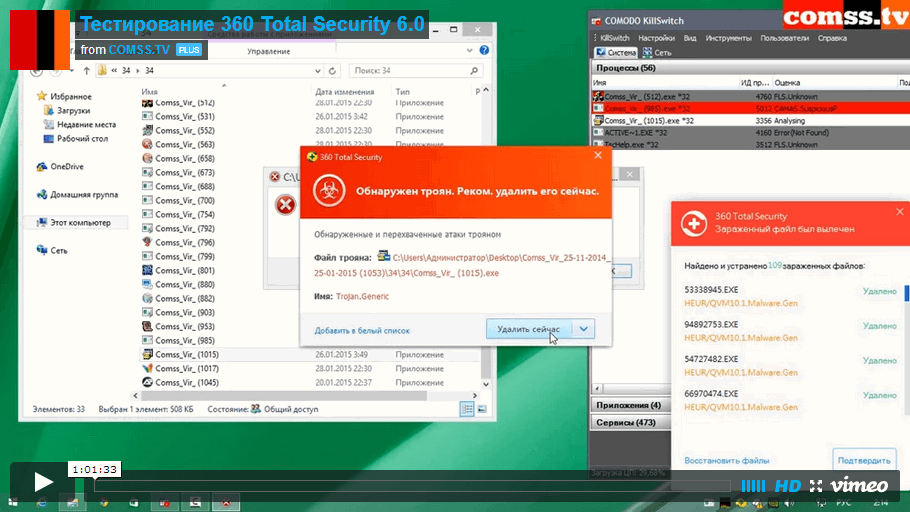

Для проверки уровня защиты 360 Total Security 6.0 были использованы:
- 1053 вредоносных образцов, собранных в Интернете в период с 25.11.2014 по 25.01.2015 (+1544 - второй архив за период с 29.07.2014 по 24.11.2014).
- 35 bat-скриптов, как вредоносные, так и содержащие команды управления параметрами ОС Windows, которые могут привести к непредсказуемым последствия.
- 16 безопасных образцов для проверки ложных срабатываний.
- 10 активных фишинговых ресурсов.
В тестировании принимала участие версия 6.0.0.1124

Процесс QHSafeTray был выгружен TT2 и не восстановился. Процесс QHWatchdog был выгружен CH1 и не восстановился. Основной работающий в режиме реального времени процесс QHActiveDefense был выгружен TT2 и автоматически восстановился. Однако, после повторной попытки выгрузки, когда в системе не осталось прочих процессов - был выгружен и не восстановился. При вызове сканирования любого файла или папки все компоненты подгружаются и продолжают работать. После выгрузки система безопасности Windows предупреждает о необходимости участия пользователя, так как антивирусная защита не функционирует.
Запуск оставшихся файлов
Итоги запуска:
- При запуске зловредных файлов антивирус дополнительно удалил еще 8 объектов из 34 оставшихся зараженных.
- Сканирование антивирусом не выявило больше угроз в системе.
- После перезагрузки в системе нет каких либо посторонних объектов. Все используемые сканеры ничего в системе не находят. MBAM определяет один ключ реестра от потенциально нежелательной программы.
- Сама система работает без сбоев, видимых проблем не наблюдается. Антивирус также сбоев в работе не имеет.
- При проверке запуска в "песочнице" все запускаемые объекты не смогли нанести вред машине и после очистки "песочницы" в системе не было обнаружено заражений
