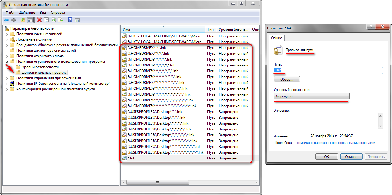

Блокировка ярлыков системными политиками ограниченного использования программ
Можно блокировать ярлыки встроенным средством Windows: политиками ограниченного использования программ. Этот вариант имеет несколько преимуществ перед блокировкой ярлыков посредством CIS:
  • блокируются ярлыки на съемных носителях;
  • запрещается только запуск ярлыков, а не файловые операции с ними;
  • разрешаются ярлыки, которые лишь открывают папки, а не запускают приложения.
Недостатки данного метода — политики ограниченного использования программ присутствуют не во всех редакциях Windows, а также они не работают при использовании политик AppLocker.
Рекомендую следующий порядок настройки:
  • нажать Win+R, набрать secpol.msc и запустить;
  • вызвать контекстное меню на пункте «Политики ограниченного использования программ» и выбрать «Создать политику ограниченного использования программ»;
  • открыть раздел «Дополнительные правила»;
  • через контекстное меню создать «правило для пути»:
    • путь: *.lnk
    • уровень безопасности: «Запрещено»;
  • аналогично создать запрещающие правила для следующих путей:
    • %USERPROFILE%\Desktop\*\*.lnk
    • %USERPROFILE%\Desktop\*\*\*.lnk
    • %USERPROFILE%\Desktop\*\*\*\*.lnk
    • %USERPROFILE%\Desktop\*\*\*\*\*.lnk
    • %USERPROFILE%\Desktop\*\*\*\*\*\*.lnk
    • %USERPROFILE%\Desktop\*\*\*\*\*\*\*.lnk
    • %USERPROFILE%\Desktop\*\*\*\*\*\*\*\*.lnk
    • %USERPROFILE%\Desktop\*\*\*\*\*\*\*\*\*.lnk
  • для следующих путей создать правила с уровнем безопасности «Неограниченный»:
    • %HOMEDRIVE%\*\*\*\*\*\*\*\*\*\*\*\*.lnk
    • %HOMEDRIVE%\*\*\*\*\*\*\*\*\*\*\*.lnk
    • %HOMEDRIVE%\*\*\*\*\*\*\*\*\*\*.lnk
    • %HOMEDRIVE%\*\*\*\*\*\*\*\*\*.lnk
    • %HOMEDRIVE%\*\*\*\*\*\*\*\*.lnk
    • %HOMEDRIVE%\*\*\*\*\*\*\*.lnk
    • %HOMEDRIVE%\*\*\*\*\*\*.lnk
    • %HOMEDRIVE%\*\*\*\*\*.lnk
    • %HOMEDRIVE%\*\*\*\*.lnk
    • %HOMEDRIVE%\*\*\*.lnk
    • %HOMEDRIVE%\*\*.lnk
В приведенном примере разрешается запуск только ярлыков, расположенных на системном диске (вернее, в каталогах на диске с профилем пользователя), кроме подкаталогов пользовательского рабочего стола; все остальные ярлыки блокируются. Если необходимо сгруппировать ярлыки на рабочем столе в каталог, то следует поместить его на общий рабочий стол, а не пользовательский: запуск ярлыков в подкаталогах общего рабочего стола не блокируется.
Блокировка ярлыков политиками ограниченного использования программ
При задании своих правил следует учесть особенность обработки шаблонов путей в политиках ограниченного использования программ: символ * означает любую строку, не содержащую символа \. Таким образом, чтобы разрешить ярлыки в каком-либо каталоге и его подкаталогах, придется создавать правила для каждого уровня вложенности.

Блокировка ложных интерпретаторов системными политиками ограниченного использования программ
Политики ограниченного использования программ можно применять для блокировки не только ярлыков, но и ложных интерпретаторов.
Однако если блокировать ложные интерпретаторы правилами для путей, то такой вариант политики будет иметь тот же недостаток, что и решение средствами CIS: останется возможность подмены и запуска ложного интерпретатора в виртуальной среде. Поэтому необходимо использовать правила, основанные на хэше.
Настройка будет следующей:
    • путь: cmd.exe
  • аналогично создать запрещающие правила для следующих имен файлов:
