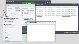

Статус процесса, выполняющегося виртуально
Существует возможность запускать программы в виртуальной среде (Sandbox, «песочница»), чтобы их активность почти не затрагивала реальную систему. Если, например, вызвать контекстное меню на какой-либо программе и выбрать пункт «Запустить в Comodo Sandbox», то она запустится и во многих случаях будет полноценно работать, но не произведет нежелательных изменений. Запущенные ей программы также будут виртуализированы.
О том, что программа виртуализирована, можно судить по зеленой рамке вокруг ее окна, однако в некоторых случаях зеленая рамка отсутствует: в частности, у консольных приложений. Гарантированный способ узнать о виртуализации — нажать в главном окне CIS индикатор «Изолировано в Sandbox» и найти программу в открывшемся списке активных процессов: в столбце «Ограничение» должно быть указано «Полная виртуализация».
Окно программы, работающей в виртуальной среде

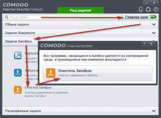

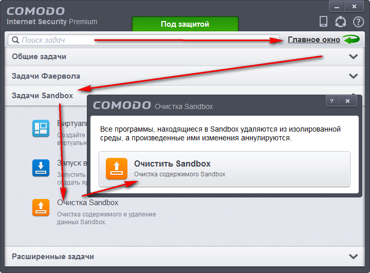

Очистка виртуальной среды
Все следы активности виртуализированных программ сохраняются в специальном каталоге на диске и в специальном разделе реестра. Эти данные останутся доступными и после перезагрузки компьютера. Например, можно будет запускать и использовать программы, установленные в виртуальной среде.
Чтобы завершить все виртуальные процессы и удалить все данные из виртуальной среды, следует нажать кнопку «Очистка Sandbox» (главное окно > «Задачи» > «Задачи Sandbox»). Для удобства эту кнопку можно добавить в виджет и на панель главного окна (через контекстное меню). Также напомню, что окно очистки песочницы можно вызвать командой:
"%PROGRAMFILES%\Comodo\COMODO Internet Security\cis.exe" --mainUI /TaskSBReset
Очистка песочницы

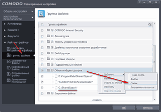

Области общего доступа
Если необходимо сохранить файлы с результатами работы виртуализированной программы, следует поместить их в специальную папку обмена, доступ к которой не виртуализируется. Соответственно, очистка Sandbox не затронет эти файлы.
По умолчанию в CIS 8 такой папкой является каталог загрузок в профиле пользователя, а также каталог %PROGRAMDATA%\Shared Space. На мой взгляд, это не самые удачные местоположения: в частности, их не всегда видно в диалогах выбора файлов и каталогов. Поэтому предлагаю создать, например, папку SharedSpace в корне системного диска или на рабочем столе и исключить ее из виртуализации. Это можно сделать двумя способами: добавить эту папку в список «Не виртуализировать доступ к указанным файлам и папкам» на вкладке «Настройка Sandbox» или добавить ее в группу «Области общего доступа» на вкладке «Рейтинг файлов» > «Группы файлов».
Добавление папки обмена с виртуальной средой

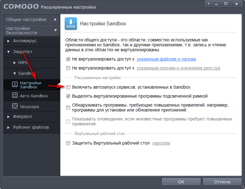

Параметры виртуальной среды

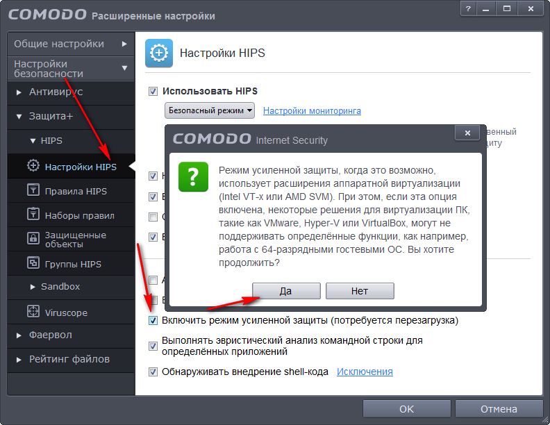

В версии CIS 8 введена поддержка аппаратной виртуализации, ее использование включается опцией «Включить режим усиленной защиты» на вкладке «HIPS» > «Настройка HIPS». Кроме аппаратной виртуализации, данная опция активирует дополнительные меры по предотвращению обхода защиты в 64-битных версиях Windows, поэтому ее включение необходимо в таких системах. Однако перед ее включением появляется также предупреждение о возможном конфликте с виртуальными машинами при работе в них с 64-битными гостевыми системами. Впрочем, на практике я пока не обнаружил конфликтов с VMware.
Включение поддержки аппаратной виртуализации Comodo
Опция «Включить автозапуск сервисов, установленных в Sandbox» на вкладке «Sandbox» > «Настройка Sandbox» имеет следующий смысл: если в виртуальной среде создать службу, то при каждом использовании виртуальной среды эта служба будет запускаться. Если лишь перезагрузить компьютер — автозапуск службы не произойдет. Но если запустить какую-либо программу в виртуальной среде, то вместе с ней запустится и эта служба. Так запускаться будут программы, установленные именно как службы, а не добавленные в автозагрузку иными способами. При очистке виртуальной среды эти службы, естественно, удаляются. Если нет необходимости в данной опции, рекомендую ее отключить. Ее отключение сменит тип запуска службы «Comodo Virtual Service Manager» с автоматического на ручной.
Отключить автозапуск сервисов, установленных в Comodo Sandbox
Опции на вкладке «Настройка Sandbox», связанные с обнаружением программ, требующих повышенных привилегий, относятся к компоненту Auto-Sandbox, а не собственно к виртуальной среде.

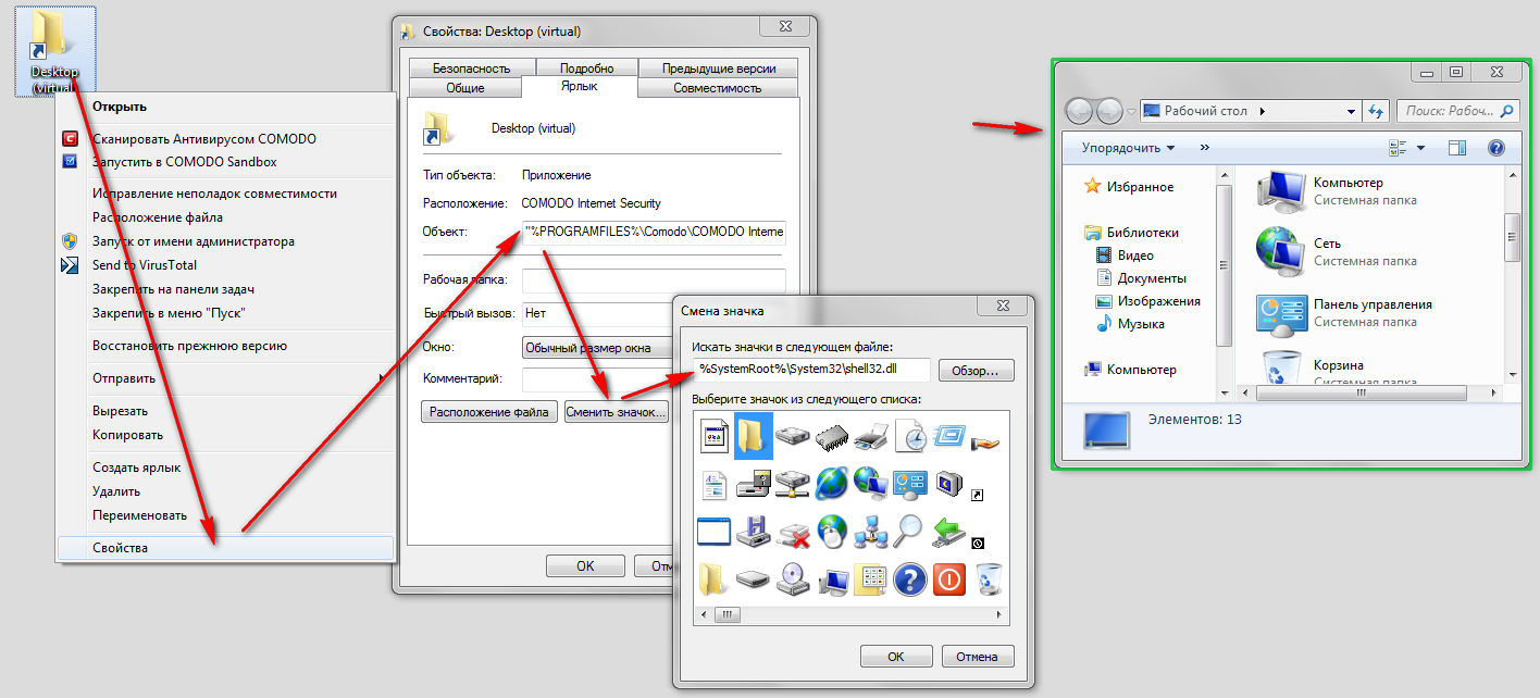

Если программа установлена в виртуальной среде, то для ее запуска потребуется сначала через контекстное меню открыть в Sandbox какой-либо файловый менеджер, найти исполняемый файл или ярлык этой программы и запустить ее. Поскольку при установке программы, как правило, создается ее ярлык на рабочем столе, было бы удобно сразу открывать виртуальное содержимое рабочего стола. Для этого создадим ярлык, указав в поле «Объект» команду:
"%PROGRAMFILES%\Comodo\COMODO Internet Security\virtkiosk.exe" -v %windir%\explorer.exe shell:Desktop
Зададим этому ярлыку желаемый значок и назовем, например, «Desktop (virtual)». Теперь этот ярлык будет запускать в виртуальной среде проводник с открытым в нем рабочим столом.
Ярлык для открытия рабочего стола в Sandbox

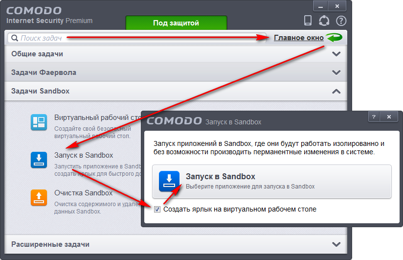

Запуск программ в песочнице через интерфейс CIS
На «обратной стороне» главного окна CIS имеется кнопка «Запуск в Sandbox». Этой кнопкой можно также создать ярлык для запуска какого-либо приложения в виртуальной среде.
Создание ярлыка для запуска в песочнице

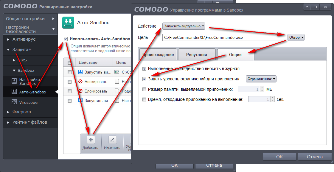

На мой взгляд, неудобно заниматься настройкой CIS каждый раз, когда требуется запустить новое сомнительное приложение в виртуальной среде с ограничениями. Предложу способ такого запуска через контекстное меню проводника.
Понадобится создать простейшую программу ExecArg.exe, которая запускает файл, указанный в аргументах командной строки. Например, на AutoIt код такой программы будет состоять из единственной строчки: If $CmdLine[0] Then ShellExecute($CmdLine[1]). Готовая программа ExecArg.exe вместе с инструкцией и reg-файлами дана в архиве.
Поместим программу ExecArg.exe в каталог C:\ContextMenu и выполним настройку CIS:
  • на вкладке «Sandbox» > «Авто-Sandbox» включим использование этого компонента;
  • добавим правило Auto-Sandbox:
    • действие: «Запустить виртуально»;
    • цель: C:\ContextMenu\ExecArg.exe
    • уровень ограничений на вкладке «Опции»: «Ограниченное» (можно выбрать любое, кроме «Недоверенного», или не задавать вообще);
    • размер памяти: например, 256 MB;
    • время на выполнение: например, 120 сек.;
  • добавим файл ExecArg.exe в доверенные;
  • внесем изменения в реестр:
    Windows Registry Editor Version 5.00
    ; Считаем, что путь к CIS: C:\\Program Files\\Comodo\\COMODO Internet Security
    ; Заменить везде, если отличается;
    ; слэши ставить двойные: \\
    [HKEY_CLASSES_ROOT\*\shell\ComodoSandboxLimited]
    "MUIVerb"="Запустить в Comodo Sandbox ограниченно"
    "Icon"="C:\\Program Files\\Comodo\\COMODO Internet Security\\cavshell.dll,1"
    "Extended"=""
    [HKEY_CLASSES_ROOT\*\shell\ComodoSandboxLimited\command]
    @="C:\\ContextMenu\\ExecArg.exe \"%1\""
Теперь для запуска программы с ограничениями следует вызвать на ней, удерживая клавишу Shift, контекстное меню и выбрать пункт «Запустить в песочнице Comodo как ограниченное». Например, таким способом можно запускать вредоносные программы, блокирующие интерфейс ОС и препятствующие очистке песочницы.
