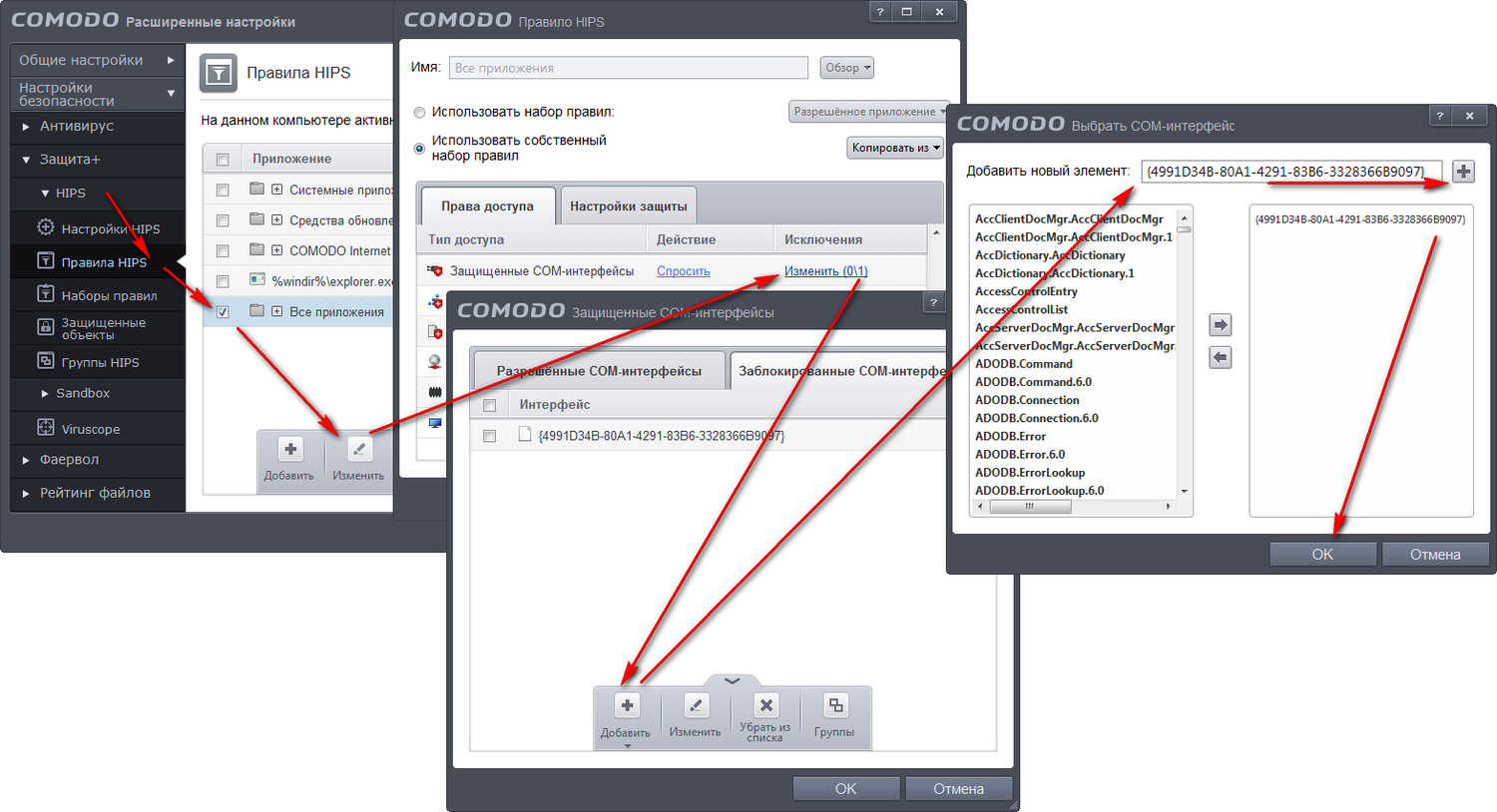

Полная блокировка неопознанных программ без оповещений
Можно реализовать двойной контроль рейтинга так, чтобы запуск неопознанных программ жестко пресекался, причем полностью без оповещений. Одним из самых заметных неудобств такой жесткой блокировки является невозможность открывать неопознанные chm-файлы. Приведу конфигурацию, лишеную этого недостатка:
  • на вкладке «Репутация файлов» > «Настройка репутации файлов» отключить опцию «Доверять приложениям, установленным с помощью доверенных инсталляторов»;
  • на вкладке «Репутация файлов» > «Группы файлов» создать группу «AllowedToBeSandboxed»;
  • добавить в эту группу любой файл и изменить путь на шаблон *.chm
  • на вкладке «HIPS» > «Настройка HIPS»:
    • включить HIPS в «Безопасном режиме»;
    • включить опцию «Не показывать оповещения: Блокировать запросы»;
    • отключить опцию «Создавать правила для безопасных приложений»;
  • на вкладке «HIPS» > «Правила HIPS» назначить программе %windir%\explorer.exe политику «Разрешенное приложение»;
  • добавить правило HIPS:
    • в поле «Имя» вписать единственный символ *
    • выбрать вариант «Использовать собственный набор правил»;
    • в пункте «Запуск приложения» нажать «Изменить» и в открывшемся окне на вкладке «Разрешенные файлы» добавить группу «AllowedToBeSandboxed»;
    • нажать «Ok» и поместить это правило внизу списка, под правилом для группы «Все приложения»;

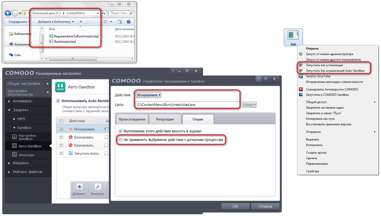

Расширение контекстного меню для запуска без ограничений
В статье об Auto-Sandbox уже предлагался способ запуска программ через контекстное меню, здесь опишу его подробнее.
Подготовительные действия и объяснения
Понадобится создать программу RunUnrestricted.exe, которая просто запускает файл, передаваемый ей в аргументах командной строки. Можно воспользоваться любыми средствами для ее создания. Один из простейших вариантов — AutoIt, в этом случае код будет следующим:
; сохранить этот код в файле "RunUnrestricted.au3"
; конвертировать его в exe-файл программой Aut2Exe
; https://www.autoitscript.com/site/autoit/downloads/
#NoAutoIt3Execute
#NoTrayIcon
If $CmdLine[0] Then ShellExecuteWait($CmdLine[1])
Программу RunUnrestricted.exe следует добавить в доверенные и создать для нее правило Auto-Sandbox, исключающее из изоляции ее дочерние процессы:
  • добавить файл RunUnrestricted.exe в доверенные;
  • на вкладке «Auto-Sandbox» добавить правило:
    • действие: «Игнорировать»,
    • цель: путь к файлу RunUnrestricted.exe,
    • рейтинг не задавать,
    • опцию «Не применять выбранное действие к дочерним процессам» оставить отключенной;
Чтобы запускать программу RunUnrestricted.exe через контекстное меню, следует внести изменения в реестр (считаем, что программа расположена в каталоге C:\ContextMenu):
Windows Registry Editor Version 5.00
; сохранить этот код в файле RunUnrestricted.reg
; исправить пути к virtkiosk.exe и к RunUnrestricted.exe, если нужно
; слэши ставить двойные: "\\"
; запустить файл RunUnrestricted.reg
[HKEY_CLASSES_ROOT\*\shell\RunUnrestricted]
"MUIVerb"="Запустить без ограничений Auto-Sandbox"
"Icon"="C:\\Program Files\\Comodo\\COMODO Internet Security\\virtkiosk.exe,7"
"Extended"=""
[HKEY_CLASSES_ROOT\*\shell\RunUnrestricted\command]
@="C:\\ContextMenu\\RunUnrestricted.exe \"%1\""
В результате через пункт контекстного меню «Запустить без ограничений Auto-Sandbox» будет производиться запуск программы RunUnrestricted.exe с передачей в командной строке пути к выбранному файлу. Эта программа запустит выбранный файл, и он выполнится без контроля Auto-Sandbox.

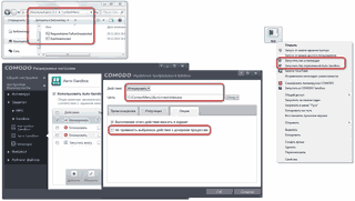

Беспрепятственный запуск программ через контекстное меню
Чтобы запускать программы не только без ограничений Auto-Sandbox, но и с привилегиями установщика, причем от имени администратора, добавим еще один пункт в контекстное меню. Создадим программу RequireAdminToRunUnrestricted.exe, которая запрашивает права администратора и выполняет программу RunUnrestricted.exe со своими же аргументами командной строки. AutoIt-код будет следующим:
; сохранить этот код в файле "RequireAdminToRunUnrestricted.au3"
#RequireAdmin
#NoAutoIt3Execute
#NoTrayIcon
ShellExecuteWait(@ScriptDir & "\RunUnrestricted.exe", $CmdLineRaw)
Добавим программу RequireAdminToRunUnrestricted.exe в доверенные. Благодаря запросу прав администратора она автоматически получит привилегии установщика, однако в некоторых особых случаях этого может не произойти. Для надежности создадим правило HIPS, назначающее данной программе политику «Установка или обновление».
Чтобы запускать программу RequireAdminToRunUnrestricted.exe через контекстное меню, внесем изменения в реестр:
; сохранить этот код в файле RequireAdminToRunUnrestricted.reg
; исправить пути к virtkiosk.exe и к RequireAdminToRunUnrestricted.exe, если нужно
; запустить файл RequireAdminToRunUnrestricted.reg
[HKEY_CLASSES_ROOT\*\shell\RunAsInstaller]
"MUIVerb"="Запустить как установщик"
"Extended"=""
[HKEY_CLASSES_ROOT\*\shell\RunAsInstaller\command]
@="C:\\ContextMenu\\RequireAdminToRunUnrestricted.exe \"%1\""
В результате через пункт контекстного меню «Запустить как установщик» будет производиться запуск программы RequireAdminToRunUnrestricted.exe с передачей в командной строке пути к выбранному файлу. Эта программа выполнит программу RunUnrestricted.exe, а та запустит выбранный файл. В результате этот файл выполнится одновременно с правами администратора, без контроля Auto-Sandbox и с привилегиями установщика. В частности, его активность не вызовет оповещений HIPS.
Еще один вариант запуска программы через контекстное меню — наделение ее привилегиями установщика, но без прав администратора. Для этого создадим файл RunUnrestricted2.exe — копию файла RunUnrestricted.exe, назначим ему в правилах HIPS политику «Установка или обновление» и добавим правило Auto-Sandbox:
  • цель: путь к файлу RunUnrestricted2.exe,
  • опцию «Не применять выбранное действие к дочерним процессам» оставить отключенной.
Чтобы запускать программу RunUnrestricted2.exe через контекстное меню, внесем изменения в реестр:
[HKEY_CLASSES_ROOT\*\shell\RunUnrestricted2]
"MUIVerb"="Запустить как установщик без повышения прав"
"Extended"=""
[HKEY_CLASSES_ROOT\*\shell\RunUnrestricted2\command]
@="C:\\ContextMenu\\RunUnrestricted2.exe \"%1\""
Теперь, если в контекстном меню какой-либо программы выбрать пункт «Запустить как установщик без повышения прав», то эта программа и ее дочерние процессы выполнятся без контроля рейтинга со стороны Auto-Sandbox и HIPS. Если при этом на вкладке «Настройка репутации файлов» включена опция «Доверять приложениям, установленным с помощью доверенных инсталляторов», то созданные этой программой файлы станут доверенными.
Чтобы стали доступны пункты «Запустить без ограничений Auto-Sandbox», «Запустить как установщик» и «Запустить как установщик без повышения прав», понадобится вызвать контекстное меню, удерживая нажатой клавишу Shift. Таким образом, предлагаемое расширение не засоряет контекстное меню при обычном его вызове. Кроме того, не обязательно добавлять в контекстное меню все три пункта, можно выбрать лишь необходимые.

Очевидно, устанавливать через контекстное меню можно только гарантированно безопасные программы.

Может показаться, что есть другое решение проблемы с обновлением: создать правило Auto-Sandbox, исключающее из изоляции программу-updater вместе с ее дочерними процессами. Однако обычно такие программы имеют статус доверенных инсталляторов, а для них не работают исключающие правила Auto-Sandbox.

Можно поступить иначе: заблокировать этот COM-интерфейс группе «Все приложения»:
  • на вкладке «Правила HIPS» изменить правила для группы «Все приложения»:
    • в пункте «Защищенные COM-интерфейсы» нажать «Изменить»;
    • в открывшемся окне открыть вкладку «Заблокированные COM-интерфейсы»;
    • выбрать в контекстном меню «Добавить» > «COM-компоненты»;
    • в появившемся окне в поле «Добавить новый элемент» вписать {4991D34B-80A1-4291-83B6-3328366B9097}
    • нажать кнопку «+», затем «Ok».

Предположим, необходимо запретить запуск файла C:\test\test.exe в случае любого его изменения. Последовательность настройки такова:
  • на вкладке «Auto-Sandbox» включить использование этого компонента;
  • добавить новое правило Auto-Sandbox:
    • действие: «Блокировать»,
    • кнопка «Обзор» > «Файлы» > указать C:\test\test.exe,
    • остальные опции не задавать;
  • добавить еще одно правило Auto-Sandbox, расположив его выше предыдущего:
    • кнопка «Обзор» > «Хэш файла» > указать C:\test\test.exe,
    • включить опцию «Не применять выбранное действие к дочерним процессам».
В результате будет разрешен запуск файлов, идентичных выбранному, причем любые другие файлы по указанному пути будут блокированы.

Защита PnP-устройств блокировкой COM-интерфейса
Другой подход — запрет доступа к COM-интерфейсу. Такой запрет будет действовать на программы, запущенные как в реальной, так и в виртуальной среде. Его недостаток — блокироваться будет не только веб-камера, но и все устройства «Plug and Play». В частности, могут не работать некоторые медиаплееры, если заблокировать им доступ к веб-камере таким способом. Порядок настройки:
  • на вкладке «HIPS» > «Группы HIPS» > «COM-группы» создать группу «PnP»;
  • добавить в эту группу любой COM-класс и заменить его на строку \RPC Control\plugplay;
  • на вкладке «HIPS» > «Защищенные объекты» > «COM-интерфейсы» добавить в список группу «PnP»;
  • на вкладке «Рейтинг файлов» > «Группы файлов» создать группу «NoPnP» и добавить в нее программы, которым необходимо запретить доступ к соответствующим устройствам;
  • на вкладке «Правила HIPS» добавить правило для группы «NoPnP»:
    • в пункте «Защищенные COM-интерфейсы» нажать «Изменить» и в открывшемся окне на вкладке «Заблокированные файлы» добавить группу «PnP».
Если требуется блокировать не только видео-, но и аудиозапись, добавим в группу «PnP» строку \RPC Control\Audio* (пользователи рекомендуют добавить также \RPC Control\ntsvcs). В этом случае разумно будет переименовать группу «PnP», например, в «PnP+Audio».

Контроль доверенных программ и изоляция неопознанных
Можно использовать одновременно HIPS в «Параноидальном режиме» и Auto-Sandbox с набором правил наподобие предустановленного в конфигурации «Proactive Security». В этом случае Auto-Sandbox будет изолировать неопознанные программы, а HIPS — контролировать активность большинства доверенных.
Поскольку по умолчанию HIPS недостаточно защищает целостность пользовательских данных, понадобится добавить содержащие их каталоги/диски на вкладку «Защищенные объекты» > «Защищенные файлы». Вместо конкретных каталогов можно добавить шаблон любого локального файла ?:\*|.
Чтобы избежать чрезмерного количества оповещений, следует временно включить HIPS в «Режиме обучения», поработать с установленными программами и пару раз выполнить перезагрузку компьютера, затем откорректировать создавшиеся правила (если список правил окажется пустым — закрыть окно настройки кнопкой «Отмена» и открыть заново) и переключить HIPS в «Параноидальный режим».
В «Режиме обучения» сыграет роль символ | на конце универсального шаблона локальных файлов ?:\*|. Благодаря этому символу автоматически созданные правила будут детальными: в них зафиксируется доступ программ к каждому отдельному файлу. Поэтому перед переключением в «Параноидальный режим» необходимо откорректировать созданные правила: в каждом из них раскрыть пункт «Защищенные файлы и папки» и заменить записи об отдельных файлах более универсальными шаблонами (например, строку D:\Docs\Doc1.doc изменить на D:\Docs\* и т.д.).
Обычно «Параноидальный режим» используют с целью полного контроля над программами, независимо их от репутации. Однако в действительности этот режим опирается на репутацию: если какая-либо доверенная программа имеет признак установщика, то ни она, ни ее дочерние процессы не будут контролироваться оповещениями HIPS.

В качестве примера предположим, что необходимо получать оповещения о попытке чтения защищенных данных и об использовании службы BITS. Для этого разрешим любую активность, кроме перечисленной. Разрешение открывать папки с защищенными данными представлено в правилах HIPS как доступ к диску. Доступ к BITS представлен интерфейсом {4991D34B-80A1-4291-83B6-3328366B9097} в группе «Утилиты управления Windows», поэтому понадобится отделить этот интерфейс от группы. Вся последовательность действий:
  • включить HIPS в «Параноидальном режиме»;
  • включить Auto-Sandbox с набором правил наподобие предустановленного в конфигурации «Proactive Security»;
  • на вкладке «HIPS» > «Группы HIPS» > «COM-группы» удалить из группы «Утилиты управления Windows» строку {4991D34B-80A1-4291-83B6-3328366B9097};
  • на вкладке «HIPS» > «Группы HIPS» > «COM-группы» создать группу «BITS»;
  • добавить в эту группу любой COM-класс и изменить его на строку {4991D34B-80A1-4291-83B6-3328366B9097}
  • на вкладке «HIPS» > «Защищенные объекты» > «COM-интерфейсы» добавить в список группу «BITS»;
  • на вкладке «HIPS» > «Правила HIPS» создать правило:
    • в поле «Имя» указать шаблон *
    • выбрать вариант «Использовать собственный набор правил» > «Копировать из» > «Системное приложение»;
    • в пунктах «Защищенные COM-интерфейсы» и «Диск» выбрать действие «Спросить»;
    • в пункте «Защищенные COM-интерфейсы» нажать «Изменить» и в открывшемся окне на вкладку «Разрешенные» добавить строку *.exe и все группы, кроме «BITS»;
    • расположить это правило в самом низу списка.
