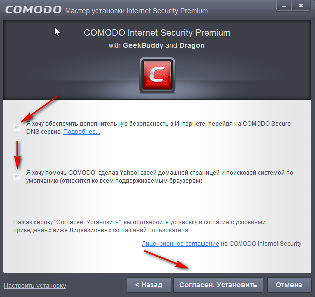

Установка

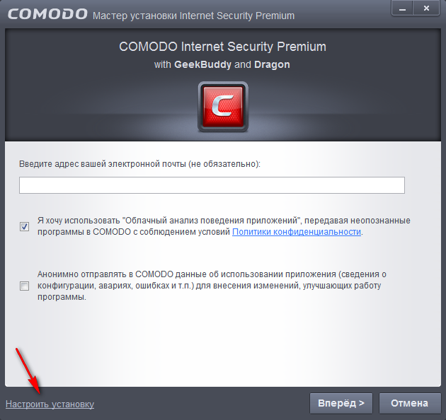

Обычно наиболее свежий дистрибутив продукта находится на официальном форуме, а также на сайте comss.ru. На официальный сайт ru.comodo.com (не comodorus.ru!) свежая версия попадает, как правило, с некоторым опозданием.

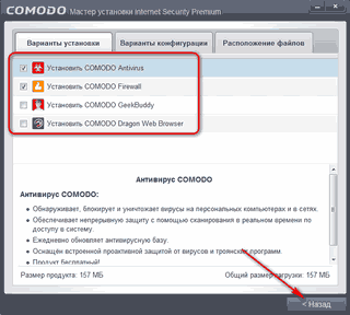

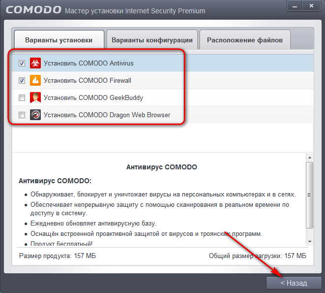

При установке CIS нужно обратить внимание на ее опции. Необходимые для работы компоненты — «Comodo Firewall» и/или «Comodo Antivirus». При выборе любого из них будут установлены также средства проактивной защиты. Рассмотрим остальные опции.
- Сервис «Облачного анализа поведения приложений» показывал себя довольно нестабильным, однако на момент выхода версии CIS 8.0.0.4337 его работа улучшилась. Возможно, имеет смысл включить.
- DNS-серверы «Comodo Secure DNS» встречали различные нарекания. Кроме того, иногда доступ к ним блокируется провайдером, например, в Белоруссии для организаций. Рекомендуется отключить.
- «Chromodo Browser» — это браузер на основе Chromium. На мой взгляд, лучше отказаться от его установки. Отмечу, что его всегда можно скачать и установить отдельно, причем даже в портативном варианте.
- Также имеет смысл отказаться от GeekBuddy (это платная англоязычная техподдержка), от PrivDog, от средств Яндекса и т.п.

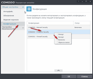

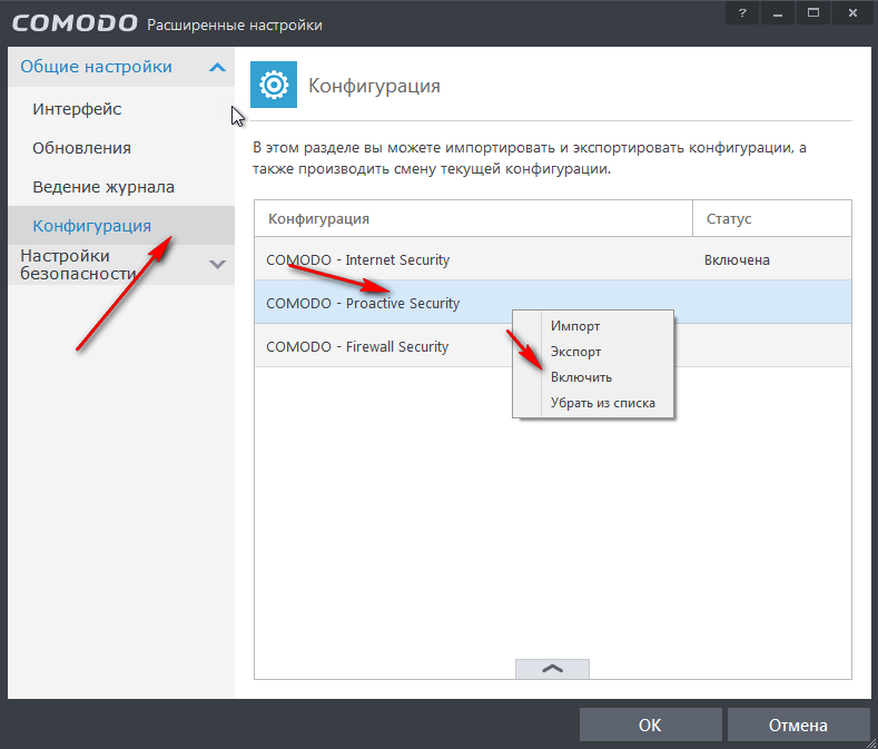

Управление конфигурациями. Отличия предустановленных конфигураций
Прежде чем переходить к настройке, следует определиться с выбором исходной конфигурации. Список имеющихся конфигураций находится в разделе «Общей настройки» на вкладке «Конфигурация». По умолчанию используется конфигурация «COMODO - Internet Security». Однако для наиболее эффективной защиты настоятельно рекомендуется включить конфигурацию «COMODO - Proactive Security».
После применения предустановленной конфигурации может обратно включиться опция «Выполнять облачный анализ неизвестных файлов» на вкладке «Настройка рейтинга файлов». Если важна экономия трафика, отключаем ее.
Отличия конфигурации «Internet Security» от «Proactive Security»:
- вредоносные программы удаляются в карантин без оповещений;
- компонент HIPS отключен (и, как следствие, отсутствует самозащита CIS);
- отключено усиление защиты для 64-битных систем (и, как следствие, отключена аппаратная виртуализация);
- отключен режим адаптации к недостатку памяти;
- система Viruscope осуществляет мониторинг только приложений, запущенных виртуально или с ограничениями Auto-Sandbox;
- компонент Auto-Sandbox виртуализирует не любые неопознанные программы, как в конфигурации «Proactive Security», а только те из них, которые имеют подозрительное расположение (сеть, съемные устройства, данные виртуальной среды) или подозрительное происхождение (получены из сети или созданы уязвимыми приложениями);
- в защищенные объекты не включены «Сокеты Windows», и сама эта группа отсутствует;
- группы «Псевдо COM-интерфейсов» включают меньше объектов;
- в правилах HIPS «Проводнику» разрешен запуск любых приложений;
- в правилах HIPS всем программам разрешено прерывание работы приложений;
- фаервол не контролирует сетевую активность приложений (фактически его защита ограничена глобальными правилами);
- фаервол блокирует входящие соединения, а не оповещает о них (единственное превосходство в защите над конфигурацией «Proactive Security»).
В конфигурации «Firewall Security» проактивная защита еще слабее, чем в «Internet Security»: еще меньше объектов входит в «Псевдо COM-интерфейсы», не защищаются исполняемые файлы, нет защиты от наблюдения за клавиатурой и экраном, а параметры фаервола в ней аналогичны конфигурации «Proactive Security»: включены оповещения о входящих соединениях.
Файлы исходных конфигураций находятся в каталоге программы: «%PROGRAMFILES%\Comodo\COMODO Internet Security».
Конфигурацию можно экспортировать в файл, но следует учесть, что в этом файле не сохраняются параметры прокси, запланированные сканирования и список файлов. Список файлов с их контрольными суммами, репутацией и прочими характеристиками входит в базу данных, размещенную в папке «%ALLUSERSPROFILE%\Comodo\Firewall Pro»; версия CIS 8.2 позволяет экспортировать этот список в отдельный файл.

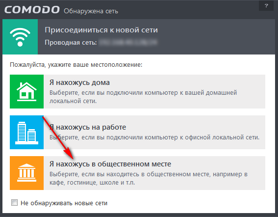

После применения конфигурации «Proactive Security» появится оповещение о перезагрузке — пока отложим ее. Также появится оповещение для выбора статуса сети. Если сеть нужна только для доступа к интернету, отмечаем ее как общественную.

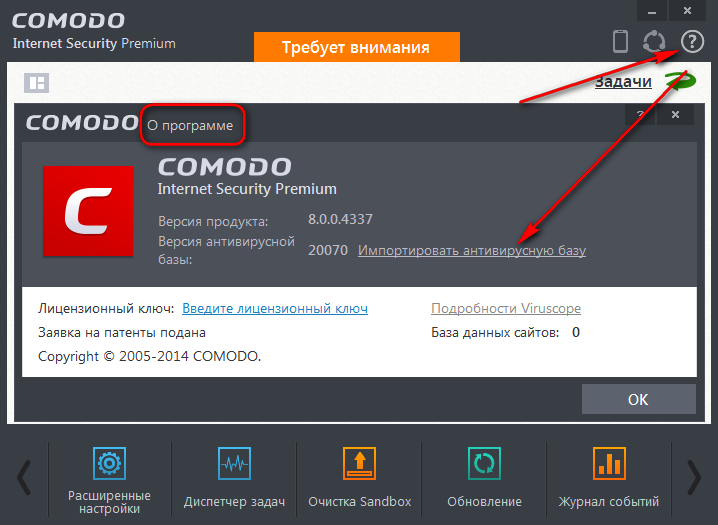

Для ручного офлайн-обновления антивируса следует в главном окне CIS нажать значок справки, выбрать пункт «О программе», затем «Импортировать антивирусную базу» и указать путь к файлу с базой. Этот файл можно скачать непосредственно или скачать в запакованном виде по ссылке на странице официального форума.

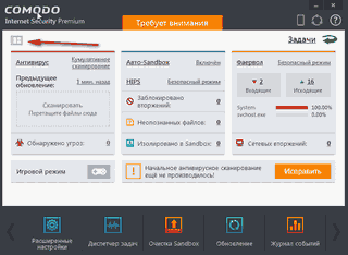

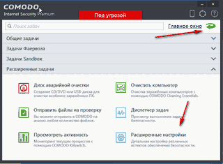

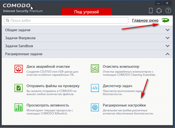

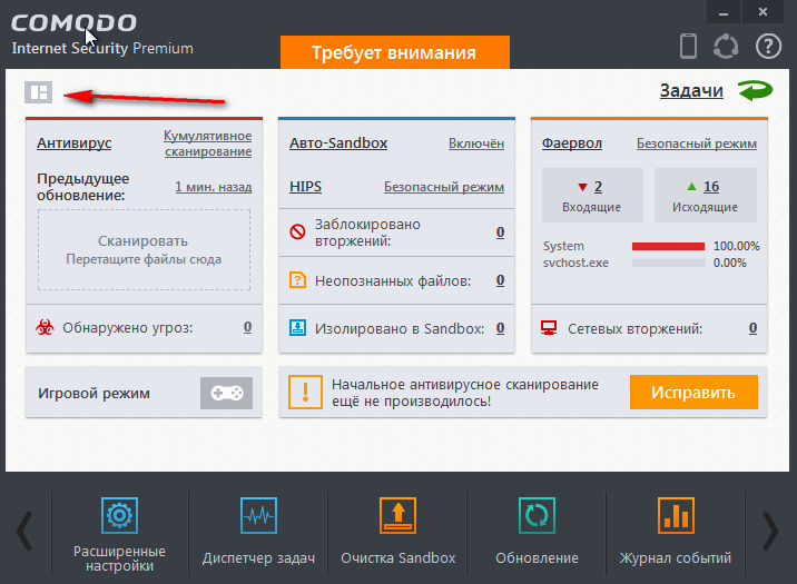

Чтобы расширить функциональность главного окна CIS и контекстного меню значка в трее, переключим интерфейс в режим «Подробной сводки» кнопкой в левом верхнем углу главного окна.
Можно настроить набор кнопок, расположенных в нижней части главного окна, называемой «Панель задач»: перейти в окно «Задачи» и добавить необходимые кнопки через контекстное меню, а затем упорядочить их перетаскиванием. Дополнительно все элементы, добавленные на панель задач, можно сделать доступными через меню «Пуск». Для этого следует закрепить в меню «Пуск» файл cis.exe из каталога CIS — в результате избранные задачи появятся в раскрывающемся подменю «COMODO Internet Security».

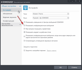

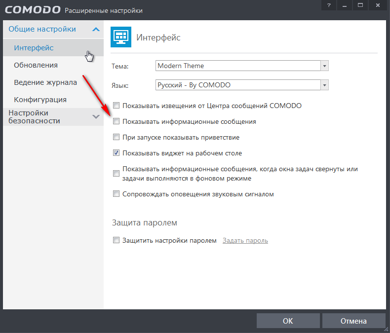

Рассмотрим вкладку «Интерфейс» в окне расширенной настройки. Опции «Показывать извещения от центра сообщений COMODO», «При запуске показывать приветствие» и «Показывать кнопку "Улучшить" в главном окне» имеют рекламное назначение, отключим их. Выбор остальных опций зависит от вкуса и потребностей пользователя.
Опцию «Показывать информационные сообщения» рекомендую отключать для неопытных пользователей. Опытным же следует помнить, что в информационных сообщениях опасно нажимать кнопку «Больше не изолировать». Объяснение будет дано в статье про Auto-Sandbox.
Внимание! После установки CIS нельзя менять язык интерфейса. При смене языка названия групп файлов остаются прежними, но меняются их названия в предустановленных правилах Auto-Sandbox. Таким образом, смена языка приводит к некорректной работе Auto-Sandbox.
