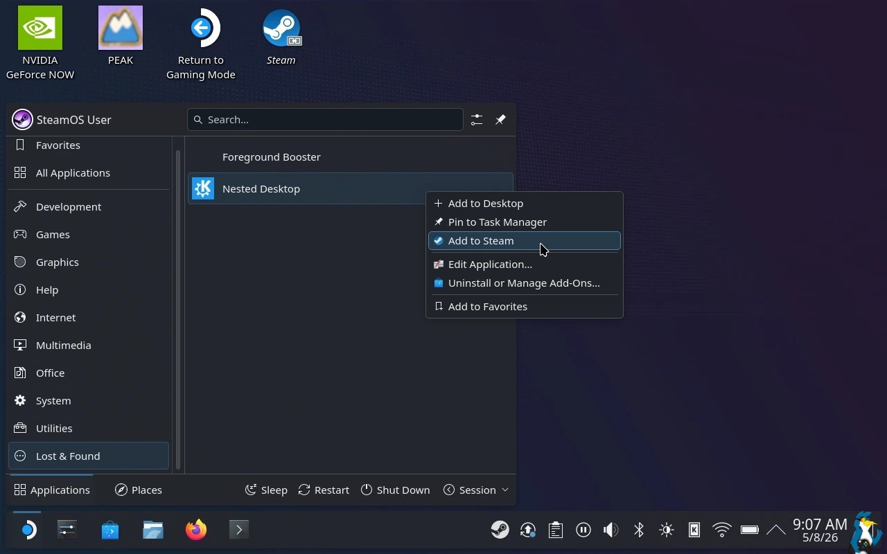

Чтобы включить функцию, нужно сначала добавить ярлык вручную из режима рабочего стола:
  • перезагрузить Steam Deck в режим рабочего стола через меню питания;
  • открыть меню запуска приложений и перейти в категорию Lost & Found, где собраны приложения без основной категории;
  • найти пункт Nested Desktop, открыть контекстное меню правым кликом и выбрать «Add to Steam» («Добавить в Steam»);
  • вернуться в игровой режим.

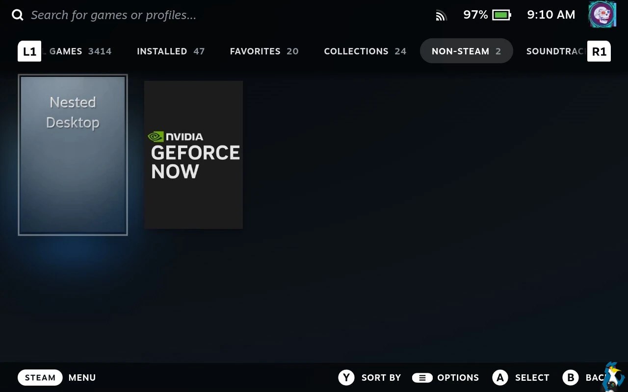

После этого вложенный рабочий стол отображается в библиотеке Steam в разделе «Не из Steam» и запускается как любая игра. Для удобства можно переименовать ярлык и подобрать обложку.
