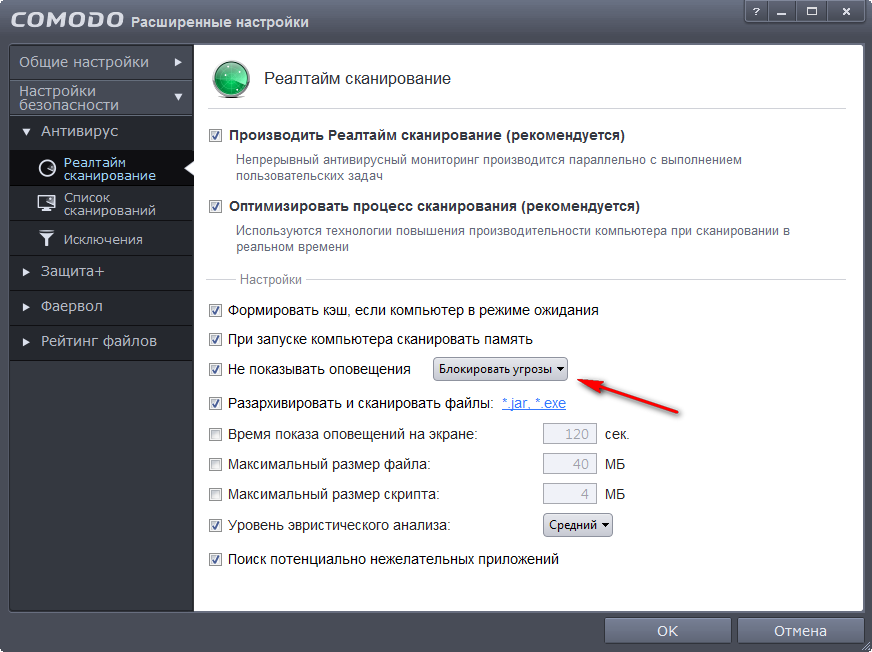

По умолчанию антивирус все угрозы молча отправляет в карантин. Однако в этом режиме могут пострадать безопасные файлы, так как для антивируса Comodo характерны ложные детекты. Можно включить режим оповещений, и пользователю будет предложено удалить подозрительный файл в карантин, добавить в исключения или проигнорировать. Проблема в том, что фактически можно будет выбрать либо удаление, либо помещение в исключения: при выборе варианта «игнорировать» оповещение будет возникать снова и снова, пока открыта папка с этим файлом. Поэтому наиболее приемлемый вариант — молча блокировать угрозу, т.е. не удалять, но запретить запуск и чтение. В этом случае пользователь увидит всплывающее уведомление, причем лишь при первом обнаружении угрозы, или же не увидит ничего, если уведомления отключить в настройке интерфейса.

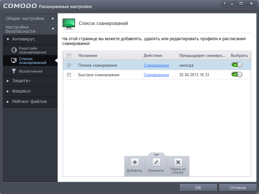

Есть возможность настраивать различные способы антивирусного сканирования и заносить их в расписание.
Профили антивирусного сканирования

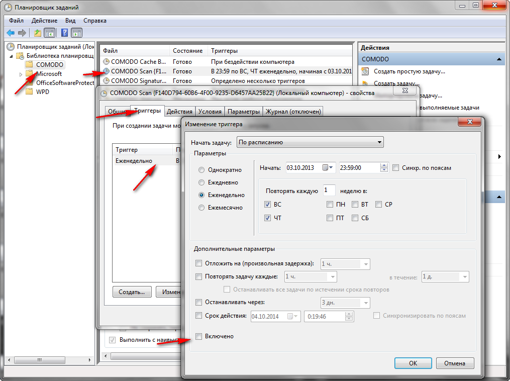

По умолчанию в расписание внесено регулярное полное сканирование компьютера, что, на мой взгляд, не оправдано: при необходимости таких проверок лучше подходит Kaspersky Virus Removal Tool или Dr.Web CureIt! (правда, он легален только для домашнего использования). Можно отказаться от регулярного сканирования через интерфейс CIS, но тогда оно может вернуться после обновления программы (не антивирусной базы); данный баг наблюдался в версиях CIS 6.x (возможно, сейчас он устранен). Надежный способ — зайти в системный планировщик заданий и отключить триггер в задании сканирования.
Отключение запланированного сканирования

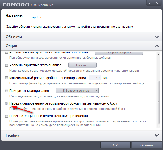

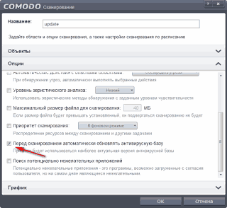

С помощью средств регулярного сканирования можно настроить обновление антивирусной базы по своему расписанию: для этого создаем профиль сканирования, в качестве объекта выбираем что-нибудь пустое и требуем перед сканированием обновлять базу.
Обновление антивирусной базы по расписанию пользователя
