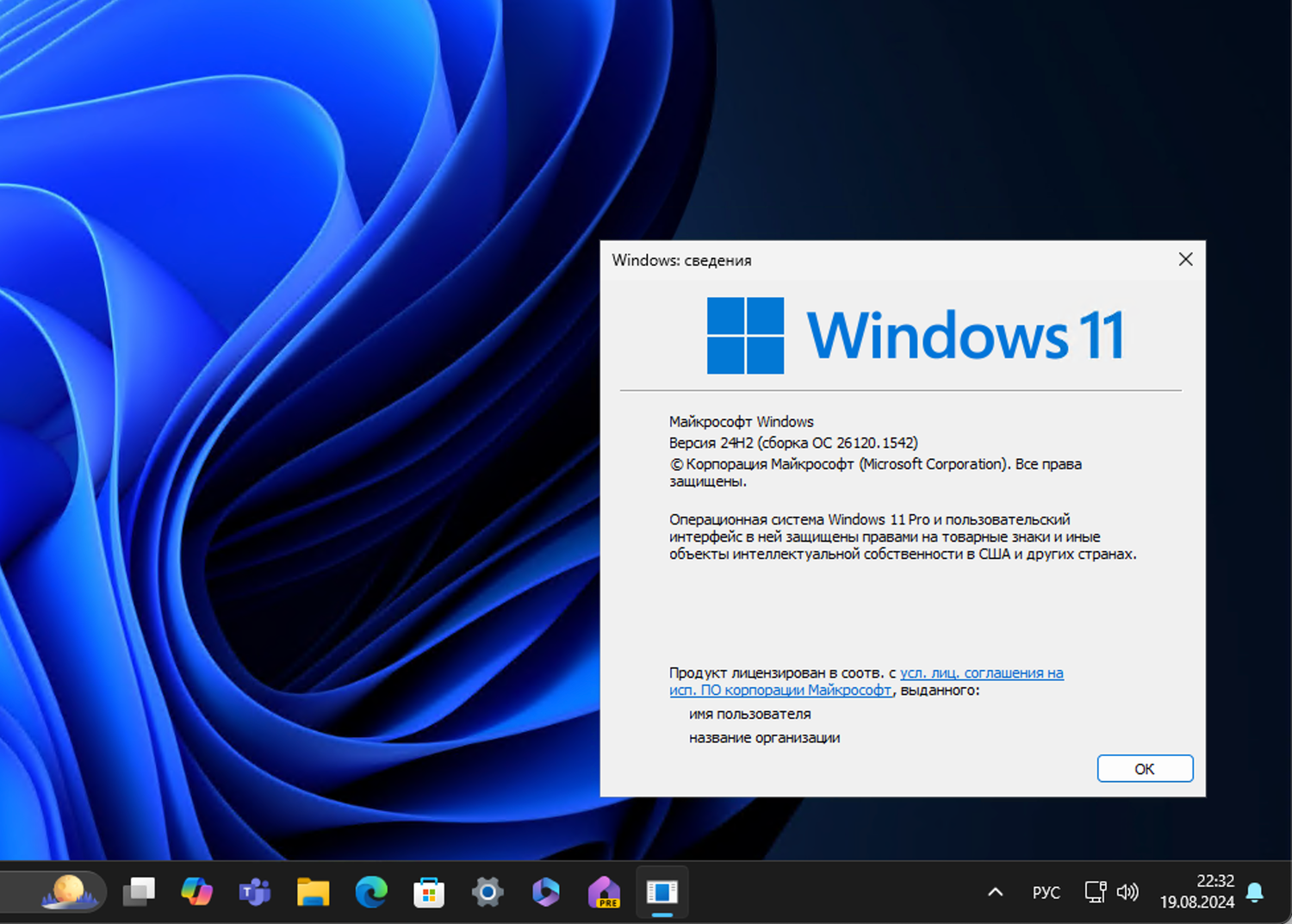

Windows 11, версия 24H2 (Сборка ОС 26120.1542)
Полный номер сборки: 10.0.26120.1542.ge_release_svc_betaflt_prod1.240811-1119

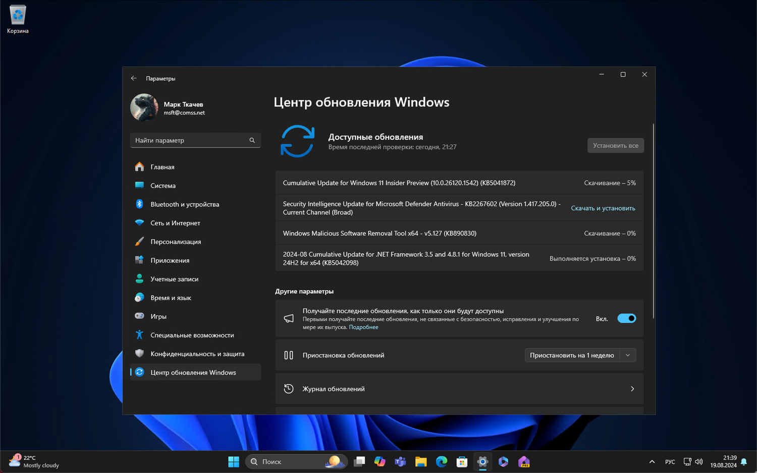

Для участников, которые хотят первыми получать новые функции, в приложении «Параметры» > Центр обновления Windows» предусмотрен специальный переключатель «Получайте последние обновления, как только они будут доступны». Если этот переключатель активирован, пользователь начнёт получать последние обновления по мере их доступности. С течением времени, количество функций, доступных через этот переключатель, будет увеличиваться. Если переключатель выключен, новые функции будут постепенно выкатываться на устройства после их окончательной разработки.
В дальнейшем изменения в сборках на канале Dev будут документироваться в двух категориях: новые функции, улучшения и исправления, которые постепенно внедряются для инсайдеров, активировавших данный переключатель, и новые функции, улучшения и исправления, доступные всем пользователям канала.

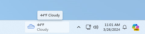

Новое расположение входной точки виджетов на панели задач с выравниванием по левому краю
Началось постепенное внедрение новой позиции точки входа в виджеты на панели задач с выравниванием по левому краю. Теперь входная точка виджетов будет расположена слева от системного трея и станет шире, чтобы отображать контент более подробно. При запуске панели виджетов она будет выезжать с правой стороны, а не с левой.

- Участники Dev канала, желающие первыми получать функции, могут включить переключатель «Получайте последние обновления, как только они будут доступны» в приложении «Параметры» > Центр обновления Windows», чтобы получать последние обновления по мере их доступности.
