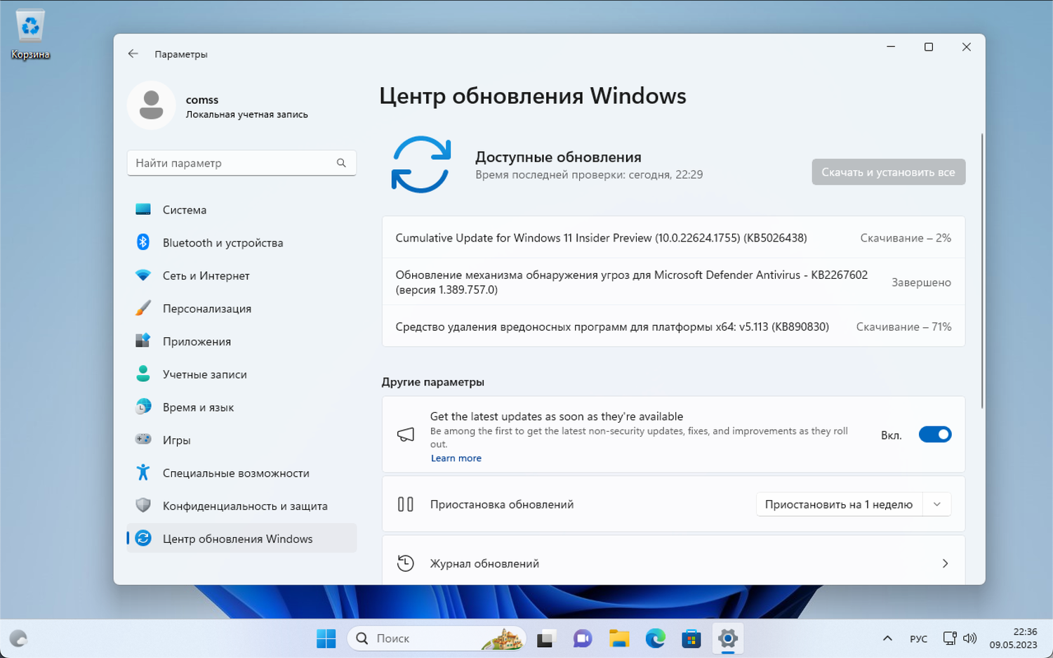

Cumulative Update for Windows 11 Insider Preview (10.0.22624.1755) (KB5026438)

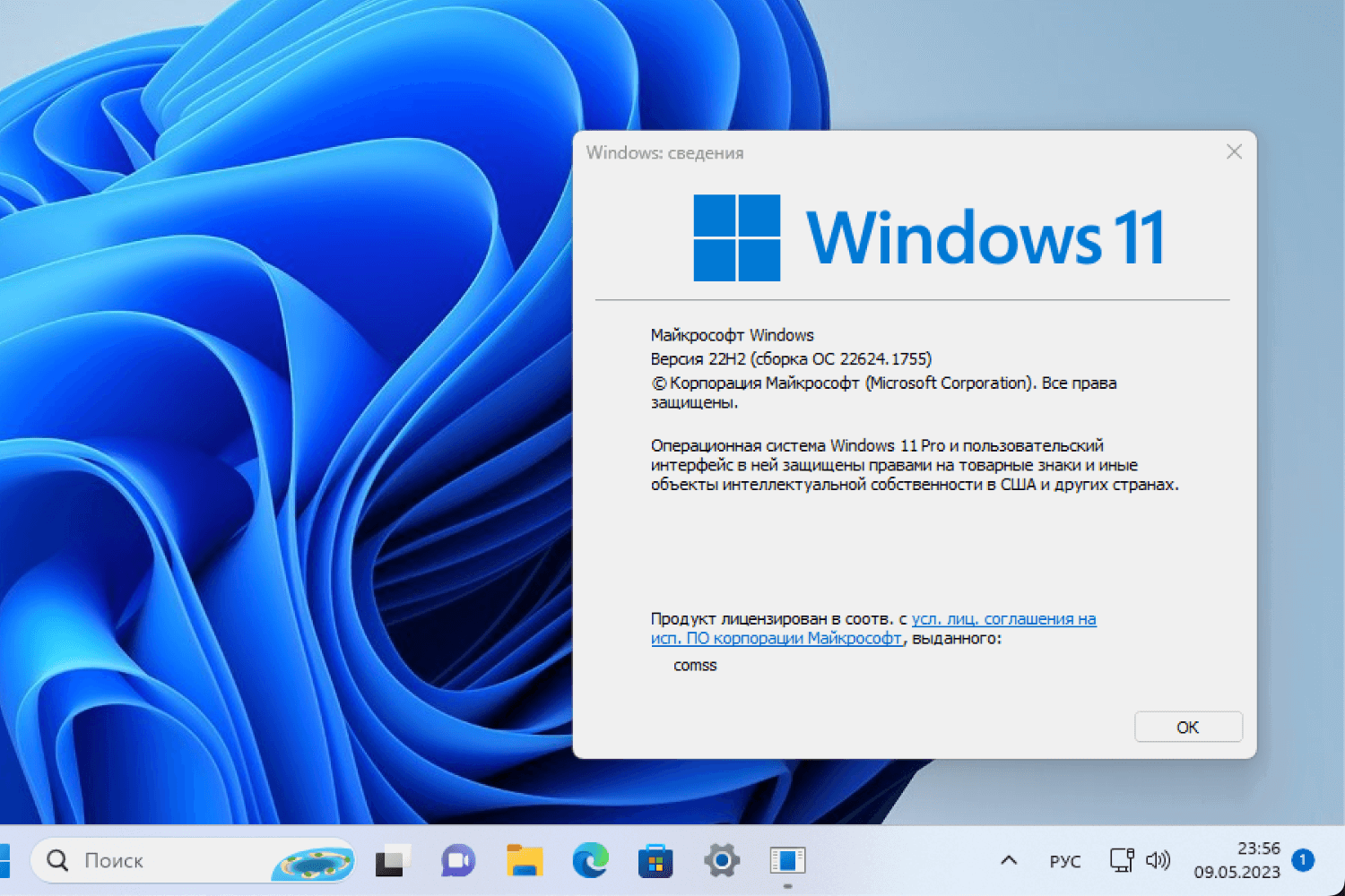

Для завершения установки потребуется перезагрузка компьютера. После обновления номер сборки Windows 11 поменяется на 22624.1755 или 22621.1755 (в зависимости от установленной сборки).
Скачать обновление KB5026438
Чтобы обновить Windows 11, версия 22H2 до сборки 22624.1755, или 22621.1755, вы также можете скачать обновления SSU 22621.1690 и KB5026438 и установить их вручную по ссылке ниже:
Скачать KB5026438
