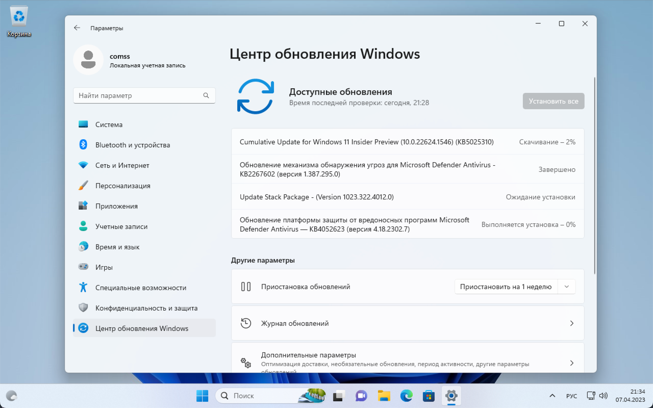

Примечание. Microsoft заблокировала установку обновлений для инсайдеров Windows 11 в России и Беларуси. Для установки Windows 11, Версия 22H2 (Сборка ОС 22624.1546) вы можете использовать наше приложение: Установка инсайдерских сборок Windows 11 с помощью приложения Comss Insider.
Cumulative Update for Windows 11 Insider Preview (10.0.22624.1546) (KB5025310)

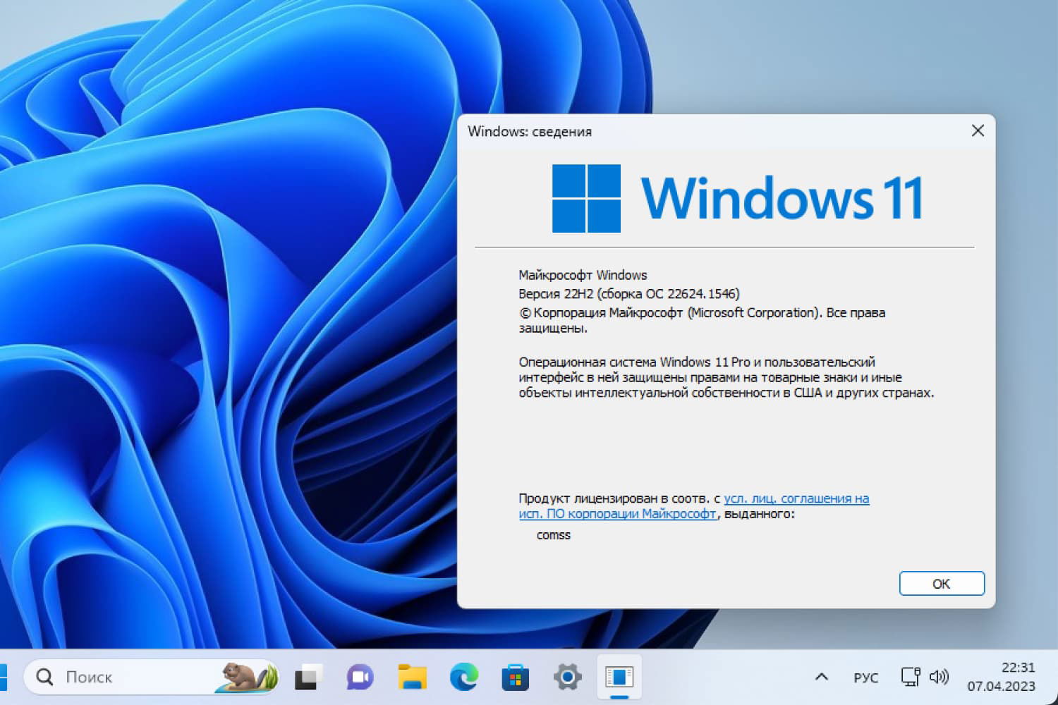

Для завершения установки потребуется перезагрузка компьютера. После обновления номер сборки Windows 11 поменяется на 22624.1546 или 22621.1546 (в зависимости от установленной сборки).
Скачать обновление KB5025310
Чтобы обновить Windows 11, версия 22H2 до сборки 22624.1546, или 22621.1546, вы также можете скачать обновления SSU 22621.1482 и KB5025310 и установить их вручную по ссылке ниже:
Скачать KB5025310

  • Нажмите кнопку Установить, чтобы обновиться до новой сборки и при этом сохранить свои файлы и приложения. После обновления у вас будет установлена Windows 11, Версия 22H2 (Сборка ОС 22624.1546).
