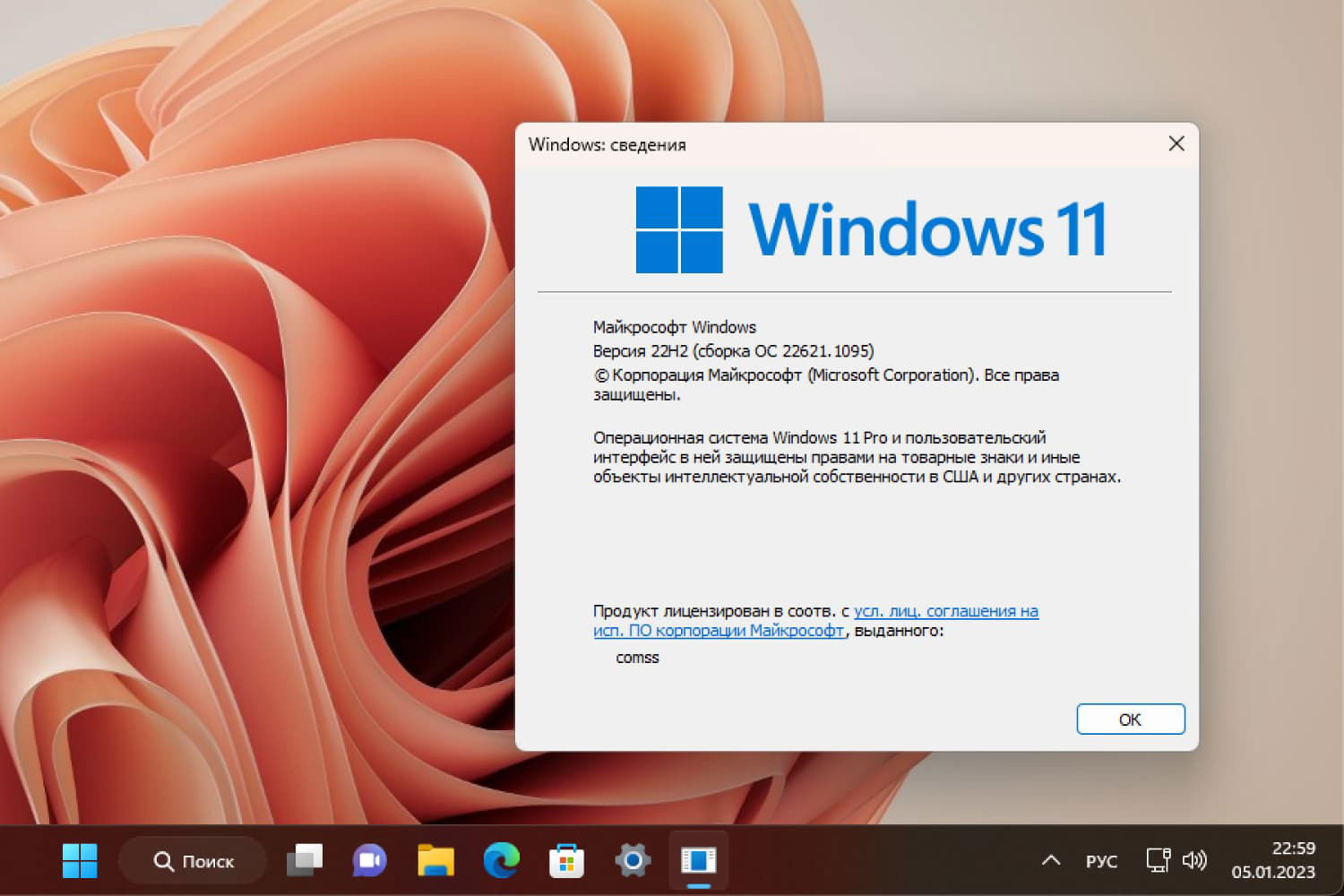

Windows 11, Версия 22H2 (Сборка ОС 22621.1095)
Полный номер сборки: 10.0.22621.1095.ni_release_svc_betaflt_prod1.221219-1229
Накопительный пакет обновления KB5022364 (Build 22621.1095) предназначен для Windows 11, версия 22H2 на базе процессоров x64 (amd64) и ARM64. В настоящее время эта сборка доступна для участников программы Windows Insider на канале обновления Beta.

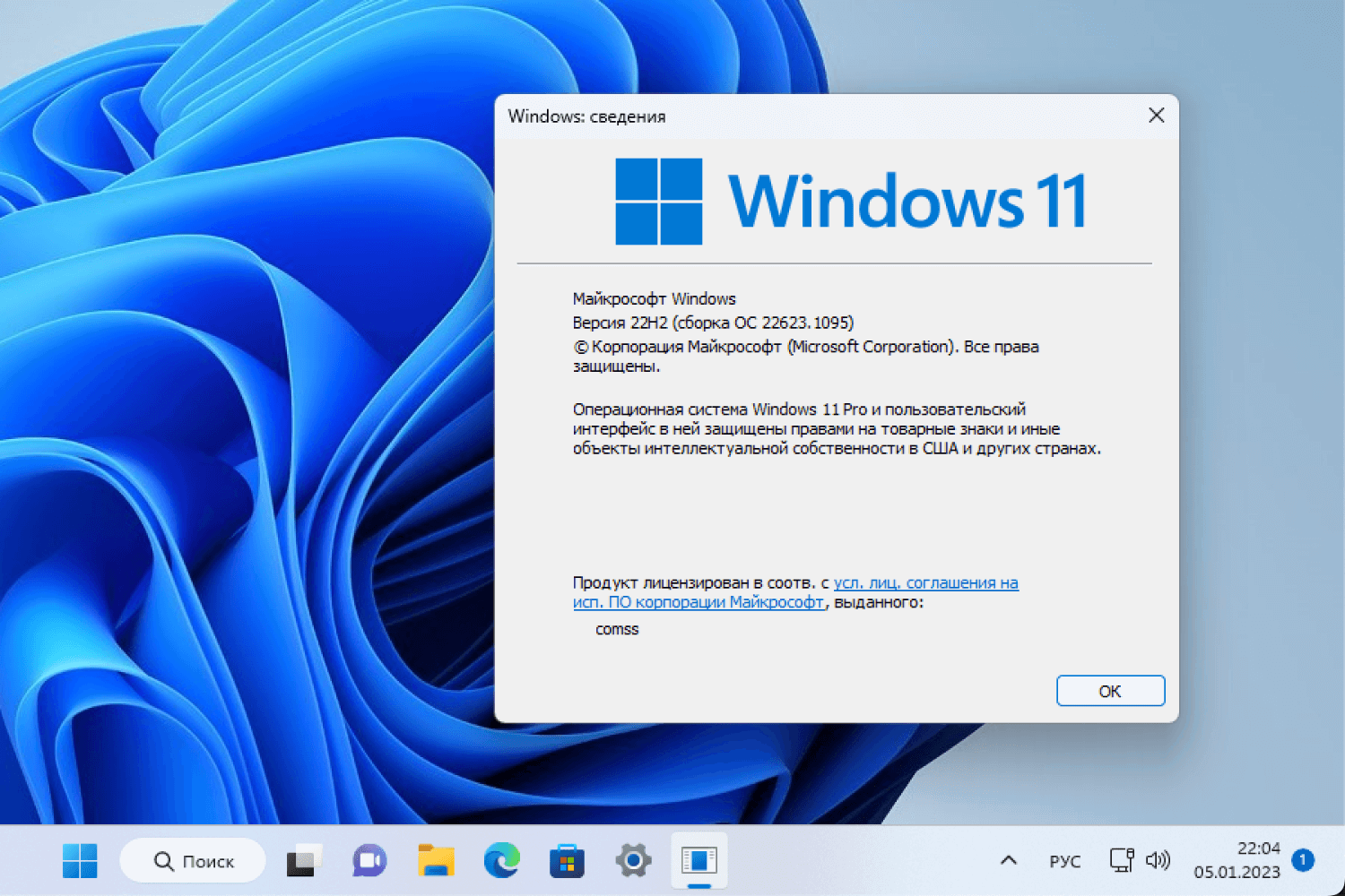

Windows 11, Версия 22H2 (Сборка ОС 22623.1095)
Полный номер сборки: 10.0.22623.1095.ni_release_svc_betaflt_prod1.221219-1229
Накопительный пакет обновления KB5022364 (Build 22623.1095) предназначен для Windows 11, версия 22H2 на базе процессоров x64 (amd64) и ARM64. В настоящее время эта сборка доступна для участников программы Windows Insider на канале обновления Beta.
Инсайдеры, которые ранее находились на сборке 22622, будут автоматически переведены на сборку 22623 с помощью активационного пакета KB5018863. Активационный пакет искусственно увеличивает номер сборки обновления, при этом новые функции будут развернуты и включены, чтобы их было легче отличить от устройств, на которых обновление по умолчанию отключено. Этот подход используется только для Бета-канала и не свидетельствует о каких-либо изменениях или планах по окончательному развертыванию функций.

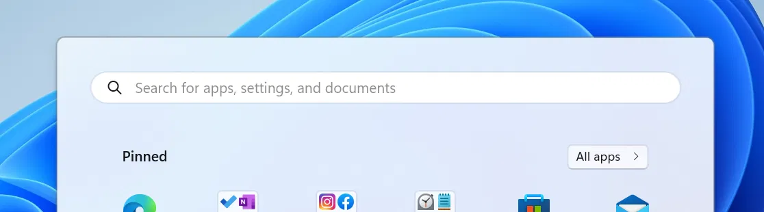

Пуск:
  • Дизайн поля поиска в меню «Пуск» был обновлен: углы стали более закругленными, чтобы соответствовать дизайну окна поиска на панели задач.

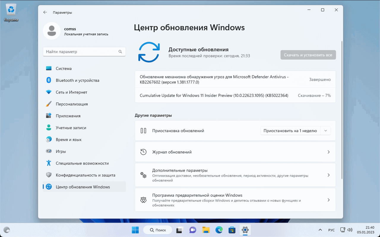

Для инсайдеров на Бета-канале
Примечание. Microsoft заблокировала установку обновлений для инсайдеров Windows 11 в России и Беларуси. Для установки Windows 11, Версия 22H2 (Сборка ОС 22623.1095) вы можете использовать наши DNS-серверы: Установка инсайдерских сборок Windows 11 с помощью Comss.one DNS.
Cumulative Update for Windows 11 Insider Preview (10.0.22623.1095) (KB5022364)
Для завершения установки потребуется перезагрузка компьютера. После обновления номер сборки Windows 11 поменяется на 22623.1095 или 22621.1095 (в зависимости от установленной сборки).

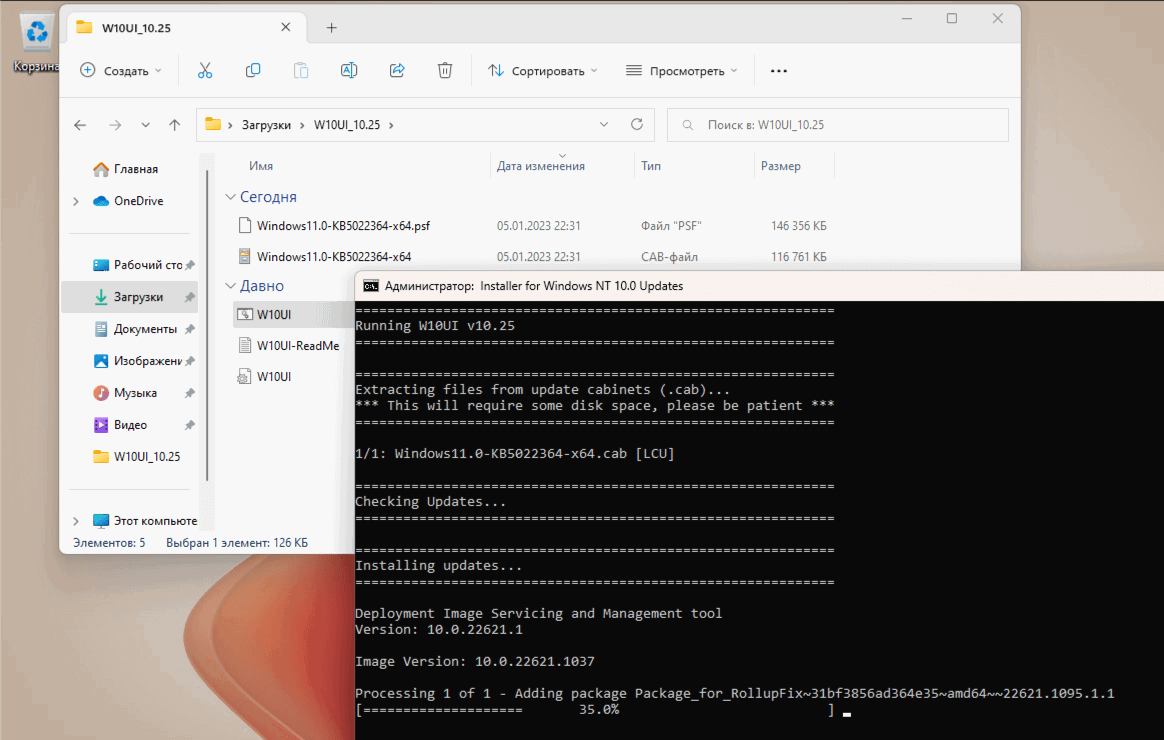

Чтобы обновить Windows 11, версия 22H2 до сборки 22623.1095, или 22621.1095, вы также можете скачать обновления SSU 22621.898 и KB5022364 и установить их вручную по ссылке ниже:
Скачать KB5022364
Как установить обновление KB5022364 вручную
  • Скачайте архив W10UI_10.25.zip с установщиком обновлений и распакуйте его.
  • Скачайте файл обновления Servicing Stack 10.0.22621.898 – SSU 22621.898 (.MSU) для выбранной платформы (x64 или ARM64) и запустите его установку, дважды щелкнув по файлу.
  • Скачайте два файла обновления KB5022364 (.CAB и .PSF) для выбранной платформы (x64 или ARM64) и поместите в папку W10UI_10.25.
  • Запустите W10UI.cmd (файл Сценарий Windows) от имени администратора и нажмите 0 для начала установки.
  • Нажмите 9 в конце установки. Для завершения установки потребуется перезагрузка компьютера.
