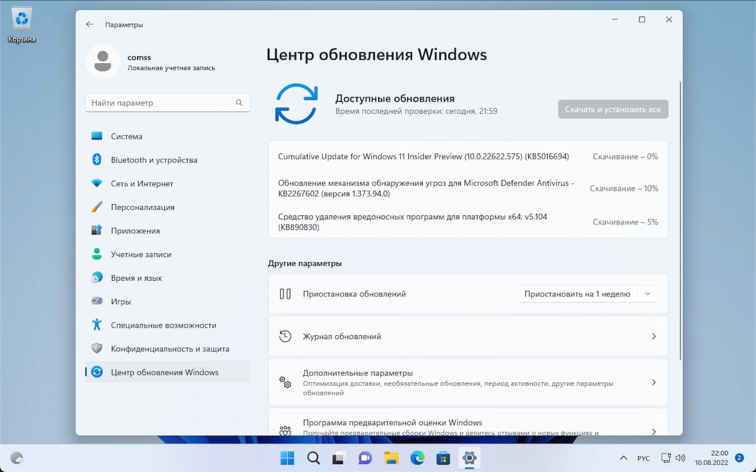

Microsoft выпустила накопительное обновление KB5016694 для Windows 11, версия 22H2 для инсайдеров на канале Beta. Как скачать и установить новую сборку Windows 11 Build 22622.575 с новыми функциями
Обновлено: 10.08.2022. Накопительное обновление KB5016694 (Build 22622.575) для Windows 11, версия 22H2 доступно для инсайдеров на канале Beta.
Microsoft выпускает обновления на канале Beta, которые распределяют участников программы Windows Insider в одну из двух групп, которые будут получать Build 22621.xxx (новые функции отключены по умолчанию) или Build 22622.xxx (новые функции доступны). Таким образом, часть инсайдеров на Бета-канале получат Build 22621.575 с выключенными новыми функциями.
Накопительный пакет обновления KB5016694 (Build 22622.575) предназначен для Windows 11, версия 22H2 на базе процессоров x64 (amd64) и ARM64. В настоящее время эта версия доступна для участников программы Windows Insider на канале обновления Beta.

Для инсайдеров на Бета-канале
Примечание. Microsoft заблокировала установку обновлений для инсайдеров Windows 11 в России и Беларуси. Для установки Windows 11, Версия 22H2 (Сборка ОС 22622.575) необходимо использовать VPN (рекомендуем Outline VPN c бесплатными серверами). Как только начнется загрузка новой сборки, VPN можно будет отключить.
Cumulative Update for Windows 11 Insider Preview (10.0.22622.575) (KB5016694)
Скачать обновление KB5016694

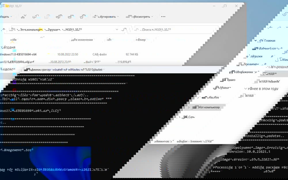

Чтобы обновить Windows 11, версия 22H2 до сборки 22622.575, вы также можете скачать обновления SSU 22621.440 и KB5016694 и установить их вручную по ссылке ниже:
Скачать KB5016694
Как установить обновление KB5016694 вручную
  • Скачайте архив W10UI_10.22.zip с установщиком обновлений и распакуйте его.
  • Скачайте файл обновления Servicing Stack 10.0.22621.440 – SSU 22621.440 (.MSU) для выбранной платформы (x64 или ARM64) и запустите его установку, дважды щелкнув по файлу.
  • Скачайте два файла обновления KB5016694 (.CAB и .PSF) для выбранной платформы (x64 или ARM64) и поместите в папку W10UI_10.22.
  • Запустите W10UI.cmd (файл Сценарий Windows) от имени администратора и нажмите 0 для начала установки.
  • Нажмите 9 в конце установки. Для завершения установки потребуется перезагрузка компьютера.
