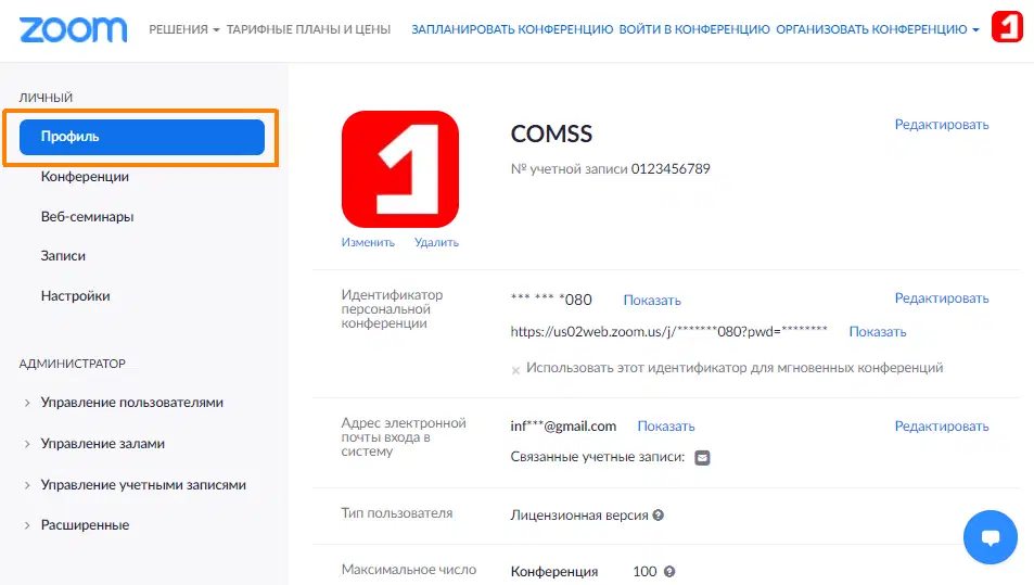

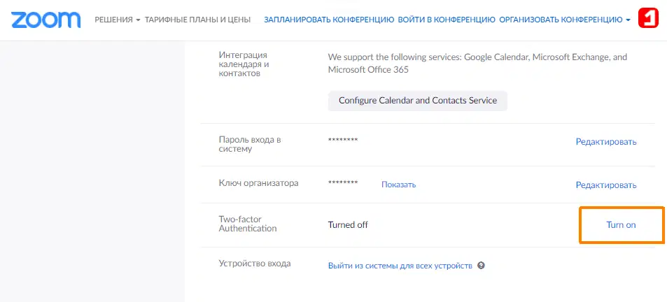

Войдите в свою учетную запись через веб-портал Zoom. В меню навигации слева нажмите ссылку Профиль.
Пролистайте вниз страницы и напротив пункта Two-factor Authentification нажмите по ссылке Turn on.

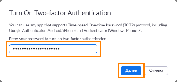

Введите пароль от своей учётной записи Zoom и нажмите Далее.
Теперь, будет доступен выбор способа получения одноразового кода для прохождения двухфакторной аутентификации. Authentication App - использование специализированного приложения, или SMS - получение кода в SMS сообщении.

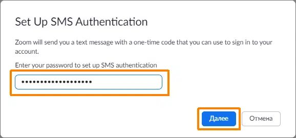

Для настройки подходящего вам способа получения одноразового кода, нажмите справа от него по ссылке Set Up и подтвердите выбор вводом пароля от учётной записи Zoom.

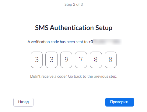

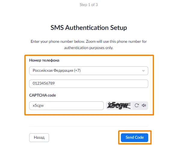

Если вам удобнее получать SMS с одноразовым кодом, то укажите свою страну и номер телефона, а затем нажмите Send Code. В некоторых случаях, также может появиться проверка от автоматических действий (captcha).
Введите полученный в SMS сообщении код и нажмите Проверить.

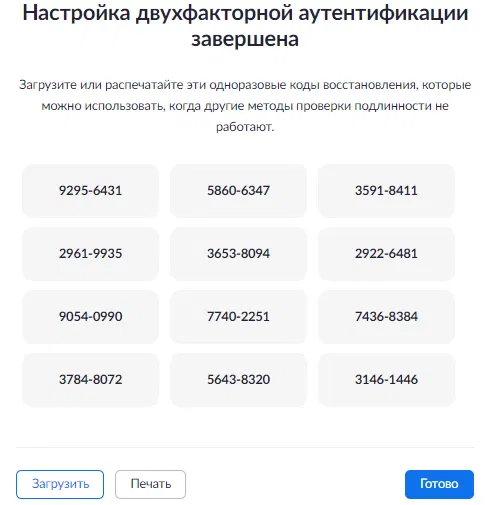

После этого, двухфакторная аутентификация в Zoom будет активирована, а также будут сгенерированы запасные одноразовые коды, которые можно использовать при невозможности получить SMS. Используйте кнопки Загрузить или Печать, чтобы сохранить текстовый файл с кодами на компьютере, или напечатать их соответственно. Затем, нажмите кнопку Готово.

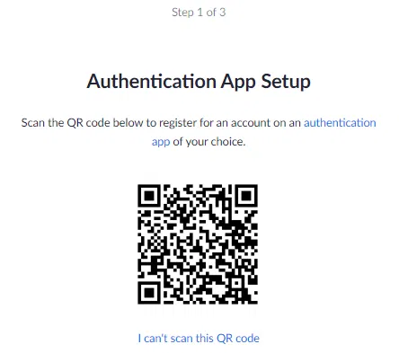

На веб-странице настройки двухфакторной аутентификации, справа от Authentication App нажмите по ссылке Set Up. Откройте выбранное вами мобильное приложение для аутентификации и отсканируйте появившийся QR-код.

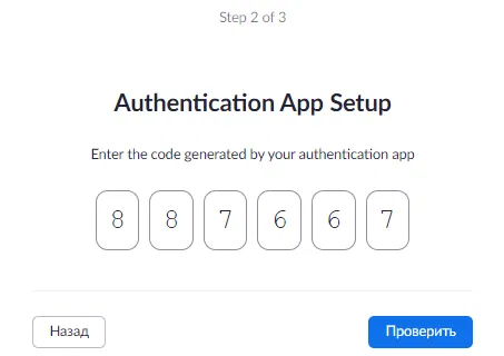

На следующем шаге, введите код, полученный в приложении аутентификации, и нажмите проверить.
Если всё сделано правильно, то двухфакторная аутентификации будет активирована, а на экране отобразятся запасные одноразовые коды, которые можно будет использовать если под рукой не будет мобильного устройства с приложением аутентификации. Используйте кнопки Загрузить или Печать, чтобы сохранить текстовый файл с кодами на компьютере, или напечатать их. Затем, нажмите кнопку Готово.
