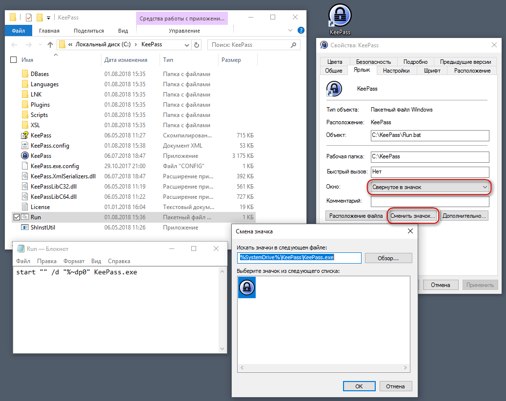

Фиксируем рабочий каталог
Многие программы — и KeePass 2.x тут не исключение — считают рабочим каталогом место, обусловленное способом запуска, а не своим расположением. Из-за этого при обращении к базам и компонентам программы приходится указывать пути полностью.
Чтобы избежать непредсказуемости в положении рабочего каталога, можно условиться всегда запускать KeePass каким-нибудь стартером, который устанавливает рабочим каталогом расположение программы. Простейшим вариантом будет батник Run.bat, лежащий в каталоге программы и состоящий из строки
start "" /d "%~dp0" KeePass.exe
Этот батник можно будет запускать уже произвольным способом, например, ярлыком на рабочем столе (для красоты — с измененным значком и опцией свернутого окна).
Теперь, когда рабочий каталог зафиксирован, во многих строках базы и конфигурации можно будет использовать вместо абсолютных путей относительные. Однако не будем злоупотреблять этой возможностью, а все-таки предпочтем указывать абсолютные пути (с помощью заполнителей {APPDIR}, {DB_DIR}, {ENV_PROGRAMFILES_X86}) и заключать их в кавычки. Место, где действительно пригодятся относительные пути, — конфигурация плагинов, не поддерживающих заполнители.

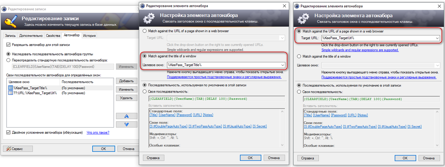

Оптимизируем работу с эквивалентными доменами
Способ использования KeePass'а, предложенный в предыдущих статьях, позволяет учитывать эквивалентные домены при глобальном автонаборе. Например, чтобы на странице https://passport.yandex.ru вводились учетные данные из записи со ссылкой https://mail.yandex.by

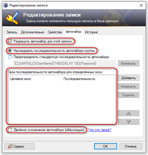

Каждый набор эквивалентных доменов задается отдельной записью в группе domains: заголовок записи состоит из доменов, разделенных знаками |, а также начинается и оканчивается этим знаком.
Напомню, как реализована поддержка эквивалентных доменов. У каждой записи в качестве ассоциированного окна и адреса прописан код, который интерпретируется KeePass'ом как регулярное выражение, определяемое URL'ом записи. При этом непосредственно в записях указан не сам код, а ссылка на него. Благодаря этому не требуется обновлять все записи, чтобы менять этот код — достаточно редактировать лишь служебную запись <Associations>. Код хранится в ней в преобразованном виде, с экранированными знаками {; при обращении к нему выполняется обратное преобразование.
Однако многократные обращения к служебной записи и преобразования кода замедляют работу KeePass'а при глобальном автонаборе. Кроме того, можно заметить, что выбор кода зависит от внешней среды: от настройки браузеров, от мощности ПК. Поэтому хранение кода в базе выглядит не лучшей идеей.
Заменим ссылки на служебную запись переменными среды — тогда этот код вынесется за пределы базы и его можно будет сделать разным для разных ПК. Вместе с тем повысится быстродействие, так как из переменых среды будет поступать готовый код, не требующий обратного преобразования.
Итак, URL-ссылку записи <Associations> сохраним в файле TargetUrl.txt в подкаталоге Scripts. Двойным кликом скопируем пароль этой записи и сохраним там же в файле TargetTitle.txt. Затем в обоих файлах заменим все вхождения {{} на {.
В батнике, запускающем KeePass, инициализируем переменные среды содержимым этих файлов:
cd /d "%~dp0" set /p "KeePass_TargetUrl="<"Scripts\TargetUrl.txt" if "%KeePass_TargetUrl%"=="" set "KeePass_TargetUrl={C:}" set /p "KeePass_TargetTitle="<"Scripts\TargetTitle.txt" if "%KeePass_TargetTitle%"=="" set "KeePass_TargetTitle={C:}" start "" /d "%~dp0" KeePass.exe "DBases\Database.kdbx" -cfg-local:KeePass.config.xml
Теперь ассоциируем каждую запись с адресом %KeePass_TargetUrl% и заголовком %KeePass_TargetTitle%. Это можно сделать ручным редактированием или разными вариантами XML-замены (Сервис → База данных → XML-замена). Чтобы в дальнейшем новые записи имели готовые ассоциации с адресом и заголовком, будем создавать их по шаблонам.
