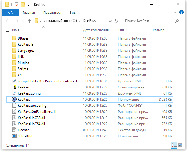

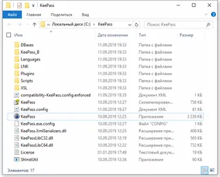

Распакуем в какую-нибудь пустую папку архив с portable-вариантом KeePass версии 2.x, туда же — архив KeePass_Settings.zip (пароль 1), в подпапку Languages распакуем архив с русским переводом. Добавим плагины Favicon Downloader, TCATO Placeholder, WebAutoType, AutoTypeShow, KeePassQuickUnlock и KPSourceForgeUpdateChecker — просто поместим файлы с расширением .plgx в подпапку Plugins.
KeePass 2.x требует .NET Framework 2 или выше, а плагин WebAutoType — .NET Framework 4. В отсутствие .NET Framework 4 можно использовать плагин WebAutoType версии 3.x (работает медленно) или отказаться от этого плагина.
Если используются жесткие средства защиты, наподобие Comodo Internet Security, понадобится добавить в доверенные файлы из каталога Scripts.
Содержимое каталога KeePass

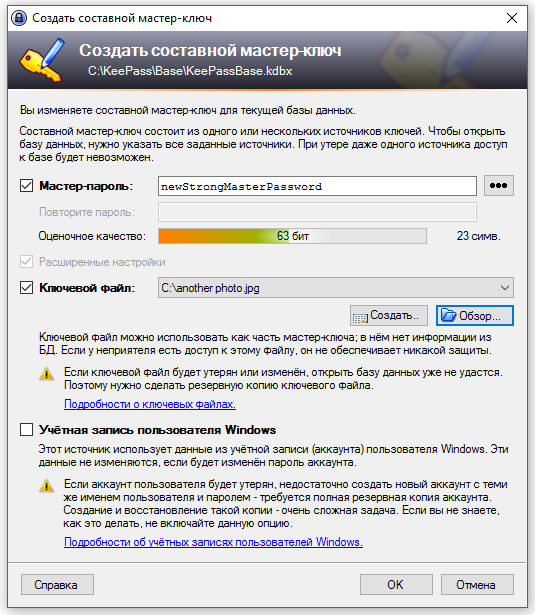

Изменим мастер-пароль (меню Файл → Изменить основной пароль): зададим свой сложный пароль и, при желании, ключевой файл. Этот файл можно сгенерировать, но вообще, можно взять любой личный файл, который доступен на всех синхронизируемых устройствах и ни в коем случае не может быть утерян или изменен. Данные учетной записи Windows не будем использовать для авторизации.
Ключевой файл, если задать его, будет запрашиваться вместе с паролем при каждом запуске программы. Открыть базу смогут только те, у кого есть пароль и ключевой файл одновременно.
При каждом сохранении база шифруется заново, причем с новым случайным вектором инициализации, чтобы скрыть, в какую именно часть базы вносились изменения.
Смена мастер-пароля

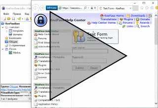

Начнем с клавиатурного способа. Откроем KeePass сочетанием клавиш Ctrl+Alt+Shift+K и сразу же наберем фрагмент названия записи, или логина, или ссылки, или тега, или даже заметок, нажмем Enter. Стрелками выберем нужную запись из найденных и нажмем Ctrl+U — ссылка откроется. Поставим курсор в поле ввода логина и нажмем Ctrl+Alt+Shift+F9. Нажмем кнопку Submit — и страница покажет сообщение с введенными данными.
Аналогичное можно проделать одной мышью: сделаем двойной клик по полю URL нужной записи. Когда ссылка откроется, кликнем по полю ввода (не обязательно очищать поле — KeePass сделает это сам). Вернемся к KeePass'у и нажмем на панели инструментов кнопку Выполнить автонабор.
Кликать по полю ввода желательно всегда, даже если там уже мигает курсор. В частности, этого требует авторизация в Google через Firefox.
Автонабор на тестовой странице KeePass

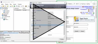

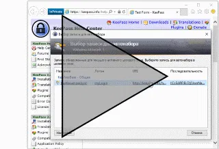

Глобальный автонабор
До сих пор мы своими руками отыскивали подходящую запись для авторизации на сайте. Однако KeePass способен найти ее сам, сообразно открытому сайту, и запустить автонабор: достаточно кликнуть в поле ввода, нажать клавиши Ctrl+Alt+Shift+A (или кнопку [G] на панели инструментов KeePass'а) и в появившемся окне подтвердить выбор учетной записи.
Запуск глобального автонабора KeePass мышью
Если вместо обычной последовательности понадобится набрать один пароль — нажмем Ctrl+Alt+Shift+P и аналогично подтвердим выбор записи.

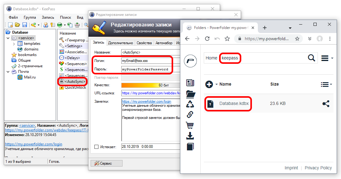

Браузер, в который установлено расширение, понадобится отметить в базе: в группе <service> открыть запись <Associations> и вписать название браузера в поле Логин. Название должно быть тем самым, которое браузер добавляет в конец своего заголовка. Можно перечислить несколько браузеров, разделяя их знаком |:
Pale Moon|K-Meleon
Если какой-либо браузер запускается в песочнице Sandboxie, понадобится дополнительно указать его название с символами [#] на конце, например:
Pale Moon|K-Meleon|Pale Moon [#]|K-Meleon [#]|Tor Browser [#]

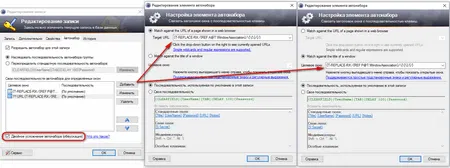

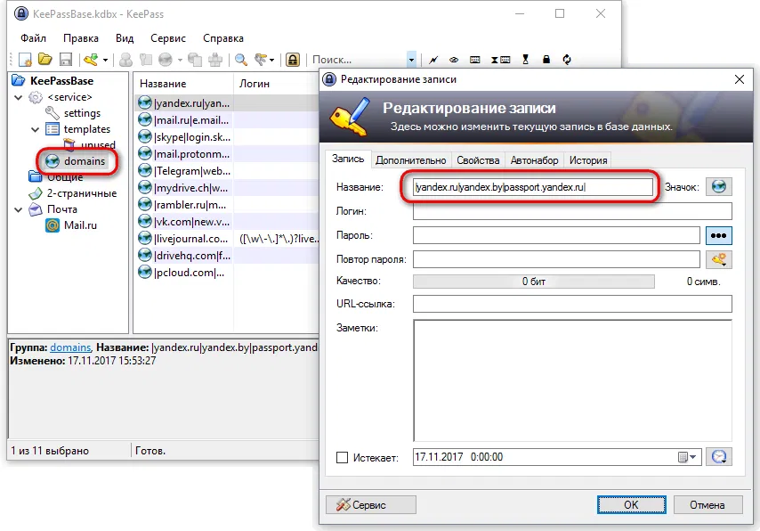

Глобальный автонабор, использующий браузерные расширения, работает только для записей, созданных по шаблонам. Так настроено во избежание фишинга: чтобы принимался во внимание только последний адрес, содержащийся в заголовке, — тот, что добавлен расширением. Однако следует учесть, что этой меры недостаточно, если мошеннический сайт меняет свой заголовок скриптом.
Как эта функция реализована, рассмотрим позже, вместе с поддержкой эквивалентных доменов.

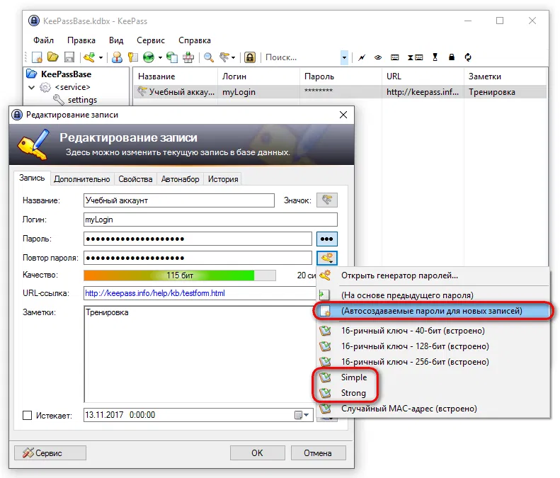

Пароль при этом генерируется автоматически. Он формируется из 20 символов: букв нижнего регистра, верхнего регистра, цифр и спецсимволов (_-,.;:), причем гарантируется присутствие знаков каждого из этих 4 видов.

Если вы захотите сгенерировать другой пароль, откройте запись, нажмите кнопку рядом с полем Пароль и выберите вариант Автосоздаваемые пароли для новых записей. Если сайт не принимает слишком сложные пароли, выберите вариант Simple.
Вариант Simple дает пароль из 14 алфавитно-цифровых символов, гарантируется присутствие букв разного регистра и цифр. Вариант Strong дает пароль из 30 почти любых ASCII-символов.

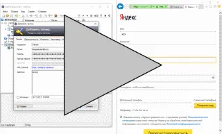

Теперь опробуем регистрацию на Яндексе. Добавим запись по шаблону Yandex, перейдем на страницу регистрации, укажем имя, определимся с логином. Занесем в KeePass логин, укажем в коммментарии имя, фамилию и нажмем Ok. Перетащим пароль на страницу регистрации.

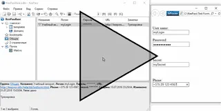

Однако Яндекс требует также придумать ответ на секретный вопрос. Этот ответ должен быть таким же секретом, как и пароль, поэтому мы и сгенерируем его подобно паролю.
Войдем в группу <service> и вызовем контекстное меню на записи <Генератор паролей>. Выберем Копировать строковое поле → Создать обычный пароль. Вставим свежесозданный «ответ на вопрос» на страницу регистрации, это нужно сделать за 20 секунд. Теперь сохраним наш «ответ» в KeePass: сделаем двойной клик по полю Пароль записи <Генератор паролей>, чтобы еще раз скопировать тот же «ответ»; потом откроем свою запись Yandex, перейдем на вкладку Дополнительно и вставим «ответ» в поле Secret — на все про все снова 20 секунд. Готово.
Создание записи KeePass
Помимо поля Secret, вы можете добавлять на вкладку Дополнительно свои поля с произвольными названиями, чтобы хранить, например, телефонные номера, коды восстановления и т.п. Если содержимое дополнительного поля секретно, включите опцию Защита в памяти — тогда это поле не будет расшифровываться без надобности, в частности, его не будет видно в панели просмотра. Впоследствии содержимое этих полей можно будет копировать через контекстное меню записи, а также набирать.
Например, имейл, использованный для регистрации на форуме или указанный резервным на Яндексе, имело бы смысл перенести из заметок в дополнительное поле Email.
Если вы уже пользуетесь каким-нибудь менеджером паролей, то можете перенести свою базу в KeePass, выполнив импорт и небольшую обработку данных.
Как это настроено
В окне Сервис → Генератор паролей заданы профили паролей. Чтобы гарантировать наличие символов каждого типа, использован режим Создать, используя шаблон (с обязательно включенной опцией Случайно переставлять символы в пароле).
Для профиля Simple задан шаблон dul[dul]{11}, который означает одну цифру, одну букву в верхнем регистре, одну в нижнем и еще 11 любых алфавитно-цифровых символов. Профиль добавляется кнопкой Сохранить...
Для основного профиля задан шаблон dul[p\-\_][dulp\-\_]{16}, который означает цифру, букву в верхнем регистре, букву в нижнем, спецсимвол, являющийся знаком препинания, дефисом или подчеркиванием, и еще 16 любых символов из перечисленных категорий. Чтобы использовать этот профиль по умолчанию, он сохранен как Автосоздаваемые пароли для новых записей.
Для профиля Strong задан шаблон dul[s^\^\~\`\'\"][duls^\^\~\`\'\"]{26}, означающий цифру, букву в верхнем регистре, букву в нижнем, любой печатаемый спецсимвол ASCII (кроме знаков ^~`'", которые не набираются в некоторых окнах) и еще 26 любых символов из перечисленных категорий.
В базе создана группа templates, для нее отключен автонабор и поиск записей (Изменить группу → Поведение) и указано, что она является «группой шаблонов» (Файл → Параметры базы данных → Дополнительно). Также в ней создана подгруппа unused для хранения временно неиспользуемых шаблонов.
В большинстве шаблонов вместо пароля указана строка {{T-REPLACE-RX:#{GROUP_PATH}#(.*templates)?.*#$1#}NEWPASSWORD}
Эта строка устроена так, чтобы в записи, созданной на основе шаблона, автоматически генерировался пароль. Он сгенерируется не сразу после создания записи, а при первом обращении к полю Пароль: копировании, перетаскивании или автонаборе. Если же обратиться к этому полю в самом шаблоне — пароль сгенерирован не будет.
В шаблонах, где требуется генерировать короткие буквенно-цифровые пароли, в качестве пароля указана строка {{T-REPLACE-RX:#{GROUP_PATH}#(.*templates)?.*#$1#}NEWPASSWORD:/Simple/}
В базе создана запись <Генератор паролей>, в ней на вкладке Дополнительно добавлены поля Создать обычный пароль, Создать простой пароль и Создать сложный пароль со значениями {NEWPASSWORD}, {NEWPASSWORD:/Simple/} и {NEWPASSWORD:/Strong/} соответственно, у каждого включена опция Защита в памяти.
Каждый раз, когда такое строковое поле раскрывается (копируется в буфер обмена или вводится автонабором), значение в поле Пароль заменяется новым.

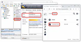

Общая база на всех устройствах
Пришло время наладить синхронизацию. Откроем запись <AutoSync> в группе <service>, укажем в логине свой e-mail, сгенерируем пароль и зарегистрируемся на облачном хранилище PowerFolder. (Название записи, ссылку и первую строку заметок оставим нетронутыми.) В хранилище создадим каталог keepass и отправим туда файл нашей базы, что лежит в папке DBases. Вот и все.
Облачная синхронизация базы KeePass
Теперь база будет автоматически синхронизироваться с облаком: после внесения изменений (они сохраняются автоматически), а также ежечасно. Чтобы синхронизировать ее принудительно, достаточно нажать кнопку сохранения.
Если вам понадобится вместо синхронизации просто заменить файл в облачном хранилище, это можно сделать через браузер: удалить старый файл и отправить новый. Ссылка на страницу авторизации — первая строка заметок записи <AutoSync>.

Как это настроено
В самой базе создана запись под названием <AutoSync> со ссылкой https://my.powerfolder.com/webdav/keepass/{T-CONV:/{DB_NAME}/Uri/} и заметками, начинающимися строкой https://my.powerfolder.com/login, а также запись <Settings> с паролем 86400 и ссылкой 3600.
В окне Сервис → Триггеры создан триггер Автоматически синхронизировать:
  • события:
    • Открыт файл базы данных:
      • Операция: Равно,
      • Фильтр: {CMD:#%windir%\system32\cscript.exe //Nologo "{APPDIR}\Scripts\AutoSyncHelper.js" "{DB_PATH}" "{REF:P@T:<Settings>}"#M=C,WS=H#}{DB_PATH}
    • Сохранен файл базы данных, фильтр: пусто;
    • Периодически по времени с интервалом 60 секунд и перезапуском при активности;
  • условия:
    • Строка:
      • строка: {DB_DIR},
      • операция: Равно,
      • значение: {APPDIR}{ENV_DIRSEP}DBases;
    • В базе есть несохраненные изменения:
      • опция Отрицание включена,
      • база данных: Текущая;
    • Строка:
      • строка: {T-REPLACE-RX:/{REF:U@T:<AutoSync>}/^\{.*//},
      • операция: Равно,
      • значение: пусто;
    • Строка:
      • строка: {CMD:#%windir%\system32\cscript.exe //Nologo "{APPDIR}\Scripts\AutoSyncHelper.js" "{DB_PATH}" "{REF:A@T:<Settings>}"#M=C,WS=H#},
      • операция: Равно,
      • значение: actual;
    • существует файл: {T-REPLACE-RX:/{REF:N@T:<AutoSync>}/\n[\s\S]*//};
  • действия:
    • Изменить состояние триггера:
      • Имя триггера: пусто,
      • новое состояние: Выключить,
    • Синхронизировать текущую базу данных:
      • файл/ссылка: {REF:A@T:<AutoSync>},
      • логин: {REF:U@T:<AutoSync>},
      • пароль: {REF:P@T:<AutoSync>};
      • файл/ссылка: {T-REPLACE-RX:/{REF:A@T:<AutoSync1>}/^\{.*//},
      • логин: {REF:U@T:<AutoSync1>},
      • пароль: {REF:P@T:<AutoSync1>};
      • файл/ссылка: {T-REPLACE-RX:/{REF:A@T:<AutoSync2>}/^\{.*//},
      • логин: {REF:U@T:<AutoSync2>},
      • пароль: {REF:P@T:<AutoSync2>};
    • Выполнить команду/ссылку:
      • файл/ссылка: %windir%\System32\cscript.exe,
      • аргументы: "{APPDIR}\Scripts\AutoSyncHelper.js" "{DB_PATH}",
      • опция Ждать выхода включена,
      • стиль окна: Скрытое;
      • новое состояние: Включить.
Этот триггер проверяет специальный файл рядом с базой. Если он отсутствует или является устаревшим, триггер выполняет синхронизацию и обновляет файл. Для этого используется скрипт AutoSyncHelper.js:

Обновление программы
Когда KeePass оповестит нас о выходе новой версии, закроем программу, скачаем заново архив с portable-вариантом версии 2.x, архив с переводом и просто заменим все соответствующие файлы в папке программы новыми. Наша настройка при этом сохранится.
Автор программы намеренно не сделал обновление автоматическим, чтобы исключить всевозможные риски подмены. Перед запуском рекомендуется проверить подлинность exe- и dll-файлов программы.

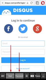

Используем KeePass2Android
Установим KeePass2Android стандартным образом. Затем перейдем в настройку системы и разрешим использование клавиатуры KeePass2Android. Настроим эту клавиатуру: в пункте Языки ввода отметим Английский и Русский, остальное по вкусу.
Нажмем Открыть файл, выберем HTTPS (WebDAV) и укажем те же данные, что в записи <AutoSync> (ссылку следует указать в явном виде, скопировав ее из KeePass'а клавишами Ctrl+Shift+U). Логин и пароль облачного хранилища можно сохранить, это не самая чувствительная информация. Откроем базу, указав мастер-пароль и ключевой файл, если используется.
Теперь оценим удобство этой программы. Откроем в браузере сайт, который есть в базе. Нажмем Поделиться, выберем KeePass2Android — и нужная запись активизируется. Поставим курсор в поле ввода и сменим клавиатуру на KeePass2Android... которая принимает вид, говорящий сам за себя. Таким образом, этой клавиатурой мы будем легко вводить логины, пароли и дополнительные строковые поля, не прибегая к их копированию в буфер обмена (что было бы довольно опасно).
Клавиатура KeePass2Android
Еще одно облегчение жизни пользователей — быстрая разблокировка: для доступа к базе достаточно ввести три последних символа пароля. Ошиблись — вводим целиком. Функция настраивается и, при желании, отключается.
Чтобы менять клавиатуру было удобнее, рекомендую в разделе Настройка → Приложение → Парольный доступ → Переключение клавиатуры включить опции Автопереключение клавиатуры, Переключить обратно и Сменить после завершения, а опцию Автопереключение только после поиска отключить.
Опытные пользователи могут с помощью ADB задействовать плагин KeyboardSwap — тогда клавиатура будет переключаться вообще сама.
Добавлять записи через KeePass2Android тоже можно, как вариант, через функцию Поделиться. При этом тоже можно пользоваться шаблонами, но предупрежу, что пароль создается не автоматически: нужно нажать кнопку (+) и задать его характеристики.
Однако с редактированием базы через KeePass2Android не все гладко.
Так, у некоторых пользователей возникает сбой, если внести изменения через KeePass2Android в базу, которая перед этим была синхронизирована с другим устройством. Можно избежать таких сбоев, если отключить опцию Настройка → Приложение → Обработка файлов → Проверить на наличие изменений и перед каждым изменением синхронизировать базу.
Главное предостережение: при сохранении изменений нельзя поворачивать устройство. Происходящий при этом сбой грозит потерей данных! (Thx roman_vlg)
В случае проблем рекомендую очистить кэш приложения.

Списки эквивалентных доменов
Зачастую один интернет-ресурс имеет несколько страниц авторизации с разными доменными именами. Сделаем так, чтобы KeePass учитывал это при глобальном автонаборе: занесем эти домены в список экивалентных.
Для этого в группе domains создадим новую запись или изменим существующую, перечислив в ее названии эквивалентные домены, разделенные знаком |, без пробелов, без протокола и без префикса www. Название должно начинаться и оканчиваться тоже знаком |. Например: |yandex.ru|yandex.by|passport.yandex.ru|.
Теперь глобальный автонабор будет работать, даже если в поле URL-ссылка указана страница https://passport.yandex.ru, а открыта https://www.yandex.ru или даже https://mail.yandex.by — подойдет любой поддомен.
Списки эквивалентных доменов KeePass
Более того, в большинстве случаев даже не понадобится создавать такой список: каждая запись и так соответствуют всем поддоменам своей ссылки. Например, запись со ссылкой https://vk.com/login подойдет для страницы https://m.vk.com/.
Но не наоборот — запись со ссылкой https://m.vk.com не подойдет для страницы https://vk.com/login. Чтобы установить между ними соответствие, понадобится все-таки создать запись с названием |vk.com|m.vk.com|.
Поддержка эквивалентных доменов работает только для записей, созданных по шаблонам. Чтобы она заработала для записей, созданных другим путем, придется выполнить для них такое же преобразование, как при импорте.
Как это настроено
За поддержку эквивалентных доменов отвечает созданная в группе <service> запись <Associations>. Ее пароль определяет ассоциации с оконным заголовком браузера, а ссылка — с адресной строкой. Логин этой записи — список браузеров, в которых нужно определять адрес по оконному заголовку. Можно редактировать эту запись, подстраивая работу программы под свои нужды.
Чтобы сопоставление ссылок с заголовком и адресной строкой браузера работали так, как описано выше, пароль и ссылка этой записи сделаны соответственно такими:

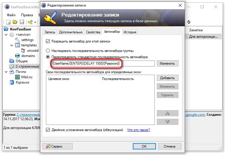

Настройка автонабора в отдельной записи
Рассмотрим параметры, доступные в каждой отдельной записи на вкладке Автонабор.

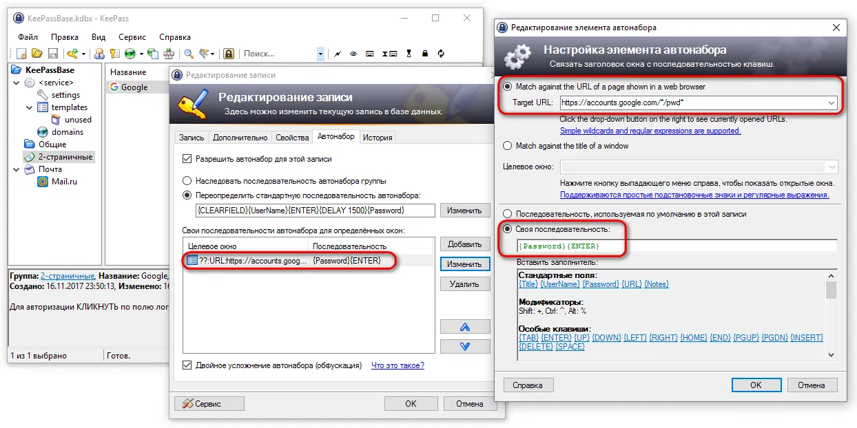

По умолчанию запись наследует последовательность автонабора от группы. Можно вместо этого вписать свою последовательность.
Например, код {CLEARFIELD}{UserName}{TAB}{Password} означает очистку поля, набор логина, нажатие Tab и набор пароля — такая последовательность подходит в большинстве случаев.
Другой пример — код {UserName}{ENTER}{DELAY 2000}{Password} — набрать логин, нажать Enter, выждать две секунды и набрать пароль. Такая последовательность подойдет для авторизации на Google, Microsoft и т.п., где ввод логина и пароля выполняется на отдельных страницах.
Последовательность автонабора KeePass для Google
В последовательности автонабора можно ссылаться не только на логин с паролем, но и на дополнительные поля. Например, для авторизации на ProtonMail нужно вводить логин и два разных пароля — сохраним второй пароль в поле Secret и назначим последовательность {UserName}{TAB}{Password}{ENTER}{DELAY 3000}{S:Secret}: набор логина, нажатие Tab, набор пароля, нажатие Enter, трехсекундная задержка и набор поля Secret. Аналогично вы можете добавлять на вкладку Дополнительно поля с любыми именами на свой вкус и использовать их в автонаборе. Например, если добавить поле PhoneNumber, то в последовательность автонабора можно будет вставить код {S:PhoneNumber}, означающий содержимое этого поля.
Можно назначить разные последовательности автонабора разным окнам или адресам. Например, иногда Google запрашивает только пароль — адрес в таких случаях содержит фрагмент /pwd. Мы можем назначить такой странице автонабор одного пароля: нажмем Добавить, переключимся в режим Match against the URL и укажем в поле Target URL код https://accounts.google.com/*/pwd*, а в поле Своя последовательность код {Password}{ENTER}.
Сопоставление последовательности автонабора адресу
Если понадобится идентифицировать окно по его заголовку, нужно выбрать режим Match against the title.
Также на вкладке Автонабор можно включить или отключить усложнение. Усложнение автонабора частично защищает от килоггеров, однако его невозможно использовать в некоторых окнах, например, в консольных. Можно настроить усложнение автонабора более тонко, например, включить его в целом для записи, но определенным окнам назначить последовательность без усложнения, наподобие {TCATO:false}{Password}{ENTER}. Код {TCATO:false} в последовательности принудительно отключает усложнение автонабора, а код {TCATO:true} включает — это обеспечивается плагином TCATO_Placeholder.

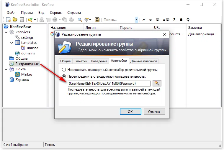

Настройка автонабора во множестве записей
Теперь рассмотрим, как задать последовательность автонабора сразу в нескольких записях.

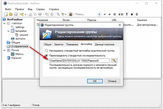

Простейший способ — создать группу, переместить в нее записи и назначить ей нужную последовательность (Изменить группу → Автонабор). Так, в предлагаемой базе заготовлена группа 2-страничные, чтобы вводить логин и пароль на отдельных страницах, как в Google, Microsoft и т.п.
Последовательность автонабора для группы
Однако хотелось бы группировать записи по смыслу, а не по способу автонабора. Поэтому сделаем хитрее: назначим автонабор домену. Для этого воспользуемся теми самыми списками эквивалентных доменов, которые создавали в группе domains: укажем последовательность в заметках такой записи-списка.
Предположим, у нас есть записи со ссылками http://example.com, https://www.example.com/login.html и т.п. и требутся назначить им последовательность {UserName}{TAB}{Password}{ENTER}. Для этого достаточно создать в группе domains служебную запись с названием |example.com| и такими заметками:
{{}UserName}
{{}TAB}
{{}Password}
{{}ENTER}

В случае двухстраничной авторизации, как на Google, Microsoft, Yandex или Mail.ru, даже не понадобится формировать последовательность — достаточно вписать в заметки служебной записи код {REF:N@T:|2pages|}.
Вы можете изменить задержку между набором логина и пароля в заметках записи |2pages|.

Ручной выбор автонабора
Как уже говорилось, можно набрать отдельно логин или пароль через контекстное меню записи (подменю Начать автонабор). Таким способом можно набирать и некоторые типичные последовательности.
Однако гораздо более гибкий вариант — нажать кнопку [F]. Тогда откроется расширенный список последовательностей, в котором можно выбрать для автонабора не только логин/пароль, но и, например, поле Secret (если оно состоит из одной строки). Если же закрыть этот список, то появится другой — позволяющий набрать вообще любое однострочное поле или последовательность из записи.
Набор поля или последовательности из общего списка
Чтобы набрать многострочное поле, нужно сначала выбрать пункт «= Multiline Field...» в первом списке, а затем нужное поле во втором.

Эти приемы можно совмещать с глобальным автонабором. Предположим, открытый в браузере сайт запрашивает дополнительные данные: пароль, ответ на секретный вопрос, какие-либо коды и т.п. Чтобы быстро перейти к соответствующей записи (и заодно перестраховаться от фишинга), нажмем клавиши Ctrl+Alt+Shift+S (либо кнопку [S]) и в появившемся окне подтвердим выбор. В результате автонабора не произойдет: просто откроется KeePass с уже отмеченной записью, и мы сможем набрать нужное поле кнопкой [F] или [C].
Поиск вместо глобального автонабора
Запрос последовательности при обычном автонаборе
При использовании некоторых записей удобно, чтобы обычный автонабор выполнялся, как по кнопке [F], т.е. с предварительным выбором поля или последовательности.

В приведенной выше записи |default| заданы поля:
  • URL-ссылка: x{PICKFIELD}
  • пароль: {{}Password}
  • поле #URL: {{}URL}
  • поле Secret: {{}S:Secret}
  • поле Email: {{}S:Email}
  • поле = Multiline Field...: {{}T-REPLACE-RX:/{{}PICKFIELD}/(\r?\n)/$1~$1/}
  • поле # U → P:
    {UserName}
    {{}TAB}{{}DELAY 200}
    {{}Password}
  • и другие последовательности, сформированные по указанным выше правилам.

Чтобы можно было вместо глобального автонабора выполнять лишь поиск нужной записи, добавлен плагин AutoTypeShow, в его настройке заданы горячие клавиши Ctrl+Alt+Shift+S.
В приведенный выше триггер Добавить кнопки на панель инструментов добавлены действия:
  • Добавить кнопку... с идентификатором btn_AutoTypeShow, именем [S] и описанием Перейти к подходящей записи;
  • Добавить кнопку... с идентификатором btn_TypeField, именем [F] и описанием Набрать поле/последовательность...;
  • Добавить кнопку... с идентификатором btn_TypeFieldCompatible, именем [C] и описанием Набрать поле/последовательность... (режим совместимости).
Создан триггер Переход к подходящей записи кнопкой [S]:
  • событие: Нажата пользовательская кнопка с идентификатором btn_AutoTypeShow,
  • действие: Выполнить команду/ссылку:
    • файл/ссылка: %windir%\System32\wscript.exe,
    • аргументы: "{APPDIR}\Scripts\HideExecActivate.js" /cmd:{T-CONV:/"{APPDIR}\KeePass.exe" -e:AutoTypeShow/Uri/} /win:{T-CONV:/Выбор записи для автонабора/Uri/},
    • опция Ждать выхода отключена.
Этот триггер использует скрипт HideExecActivate.js, код которого приведен выше.
