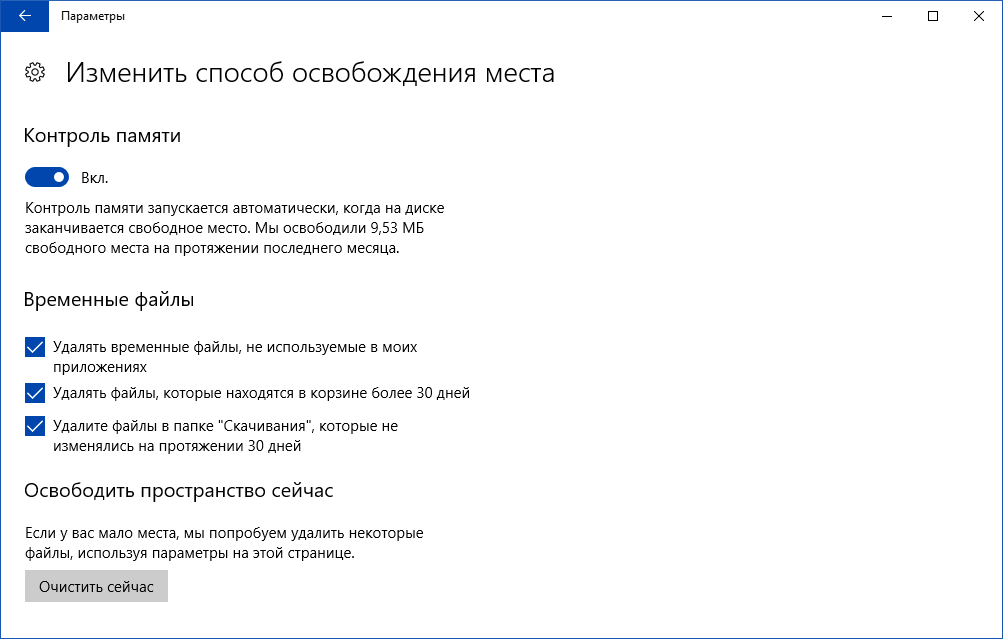

Освободите место
Одной из наиболее распространенных проблем, связанных с установкой новой версии Windows является недостаточное пространство для хранения. В этом случае система не может завершить обновление и может показываться как минимум три сообщения об ошибках - 0x80070070 - 0x50011, 0x80070070 - 0x50012 или 0x80070070 - 0x60000.
Обычно проблема свободного пространства актуальна для устройств с небольшой емкость хранилища и на более старых компьютерах. Вы можете избежать данную проблему, убедившись, что на вашем устройстве имеется не менее 20 ГБ свободного места для загрузки и установки файлов обновления.
Освободить пространство
Если на вашем устройстве недостаточно свободного места, то вы можете воспользоваться функцией Контроль памяти, чтобы удалить временные и другие ненужные файлы. Кроме того, вы можете подключить пустую USB-флешку объемом не менее 8 гигабайт, которую Windows 10 может использовать как временное хранилище во время обновления.
После завершения установки обновления вы можете освободить пространства, используя нашу инструкцию.
Очистка диска после обновления до Windows 10 (версия 1803)

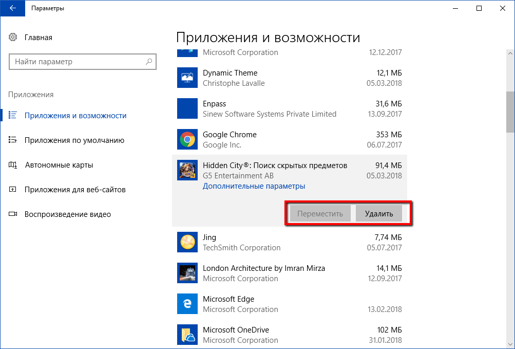

Удалите ненужные приложения
Очень часто антивирусные программы являются основной причиной сбоя установки. Поэтому если в вашей системе работает антивирус или другая программа безопасности, то рекомендуется отключить ее или временно удалить до момента завершения обновления до версии 1803.
Самый быстрый способ удаления приложения - воспользоваться страницей меню Параметры > Приложения > Приложения и возможности. Просто выберите приложение, нажмите кнопку “Удалить” и следуйте инструкциям на экране.
Устаревшие программы, которые разрабатывались для старых версий Windows также могут вызывать проблемы совместимости. Прежде чем приступать к установке, обязательно удалите любое программное обеспечение, которое может вызвать потенциальные проблемы. Вы сможете их снова установить после успешного обновления.

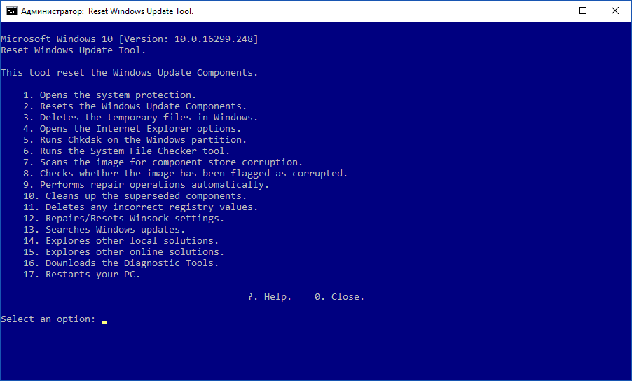

Сбросьте службу обновления Windows
Хотя служба Windows Update является надежным средством загрузки обновлений, иногда она тоже может работать не так, как ожидается. Из-за проблем Центра обновления Windows ваше устройство может не получать новое обновление. Вы в любое время можете сбросить компоненты службы обновления Windows, чтобы устранить сбои при скачивании и установки обновлений.
Скрипт сброса Центра обновления Windows
Если это не решит проблему, то вы можете воспользоваться утилитой Помощник по обновлению для установки Windows 10 April 2018 Update после официального выхода обновления.

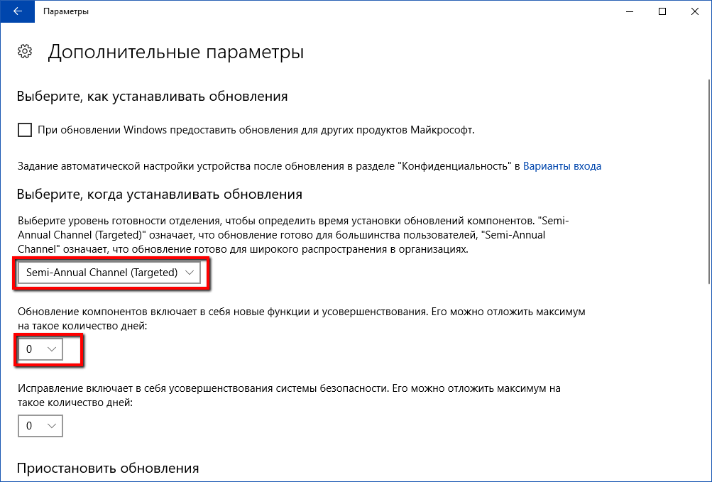

Разблокируйте установку обновлений Windows 10
Кроме того, на вашем устройстве может быть отложена установка обновлений. Если это так, то Windows 10 April 2018 Update не будет скачиваться и устанавливаться на вашем устройстве.
Вы можете исправить данную проблему в меню Параметры > Обновление и безопасность > Дополнительные параметры. Убедитесь, что в опции “Выберите, когда устанавливать обновления” выбран канал Semi-Annual Channel (Targeted), а количество дней, на которое отложено обновление, установлено равным нулю.
Дополнительно, отключите переключатель “Приостановить обновления”, если он активен.
Если вы использовали редактор локальной групповой политики, чтобы отложить обновления, то вы можете использовать следующую инструкцию, чтобы отменить изменения.

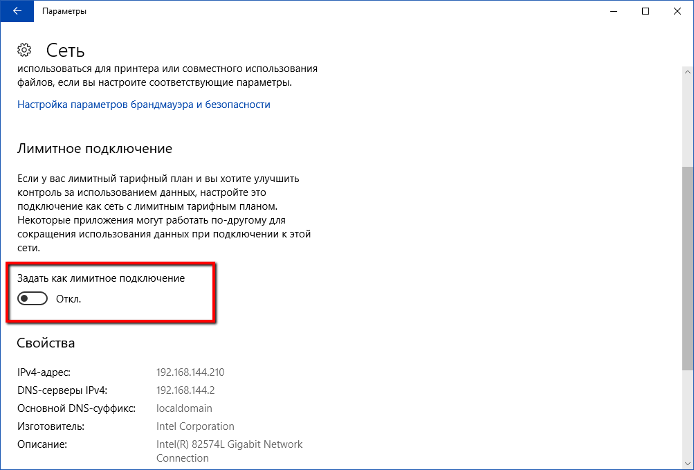

Использование лимитного подключения также будет препятствовать установке Windows 10 April 2018 Update (версия 1803) на ваш стационарный компьютер, ноутбук или планшет. Если у ваше беспроводное Wi-Fi или проводное Ethernet настроено как лимитное, то вы можете снять ограничения в меню Параметры > Сеть и Интернет > Wi-Fi или Параметры > Сеть и Интернет > Ethernet. Для этого достаточно выбрать соответствующую беспроводную сеть или сетевой адаптер и переключить опцию “Задать как лимитное подключение” в неактивное положение.
