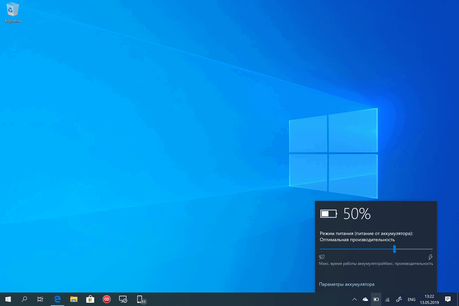

Вы также можете управлять регулированием мощности в вашей системе, щелкнув значок питания в области уведомлений и используя слайдер, чтобы изменить режим питания.
  • Экономия заряда – регулирование мощности включается
  • Улучшенная батарея – регулирование мощности включается
  • Оптимальная производительность – регулирование мощности включается, но в щадящем режиме
  • Максимальная производительность – регулирование мощности отключается

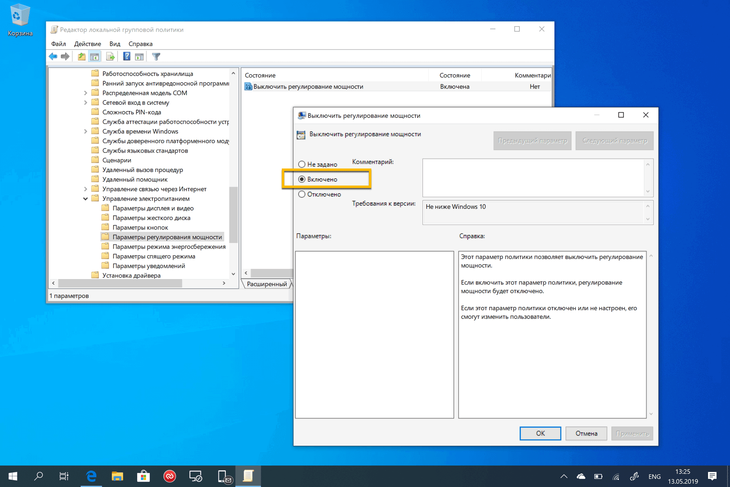

Как отключить регулирование мощности с помощью редактора групповых политик
Если вы используете Windows 10 Pro, то отключить Power Throttling можно с помощью редактора групповых политик.
  1. Используйте сочетание клавиша Windows + R, чтобы открыть окно команды “Выполнить”.
  2. Введите gpedit.msc и нажмите ОК, чтобы открыть редактор локальной групповой политики.
  3. Перейдите по пути: Конфигурация компьютера > Административные шаблоны > Система > Управление электропитанием > Параметры регулирования мощности
  4. Щелкните дважды по политике Выключить регулирование мощности.
  5. Выберите опцию “Включено”, нажмите “Применить” и “ОК”.
  6. Перезагрузите компьютер.
После завершения данных шагов и перезагрузки ПК, регулирование мощности будет отключено для всех приложений в любых режимах электропитания.
В любое время вы можете снова активировать регулирование мощности, выполните те же шаги, но в пункте 5 выберите опцию “Не задано”.

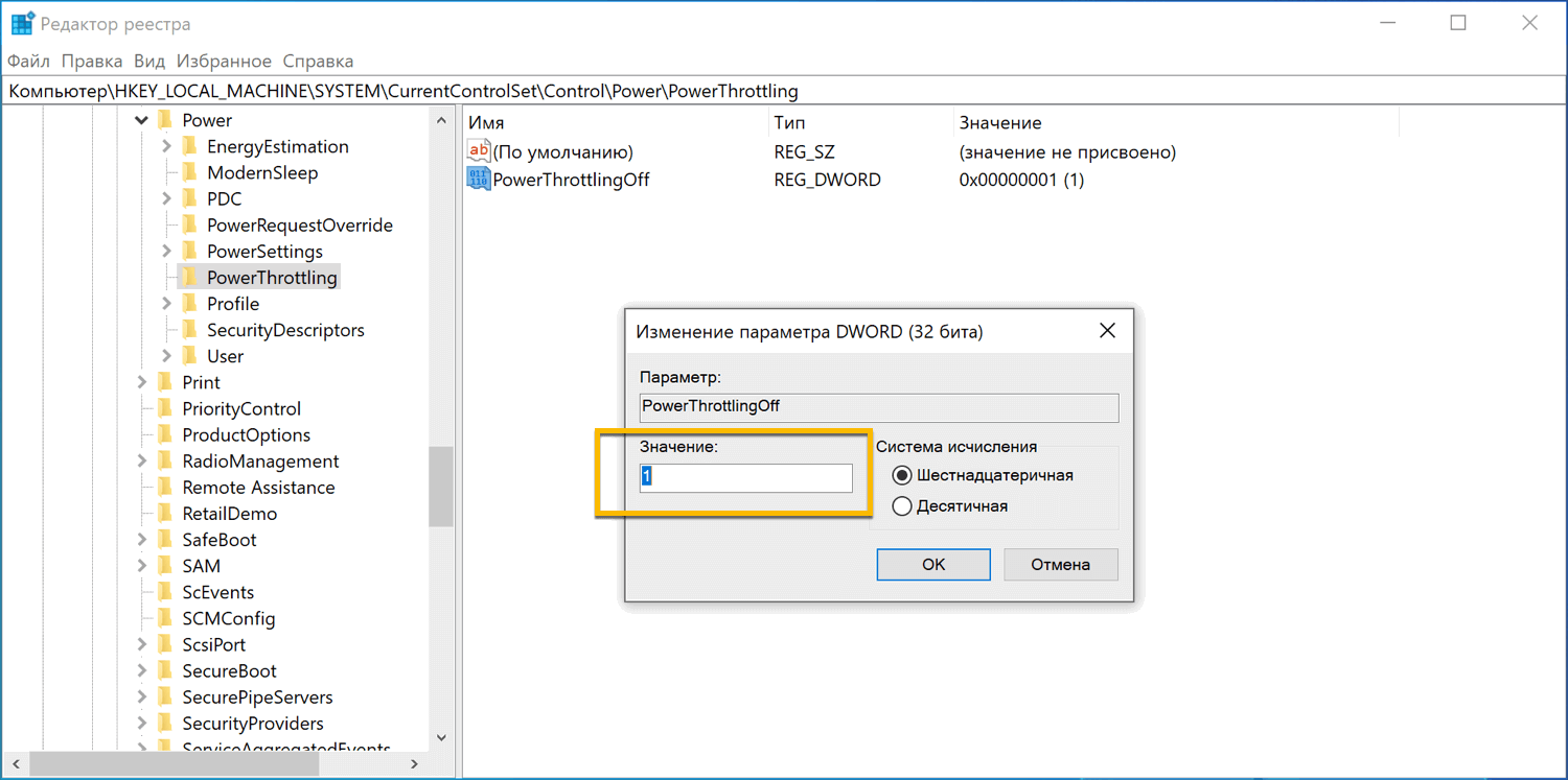

Как отключить регулирование мощности с помощью системного реестра
Редактор групповых политик недоступен в Windows 10 Домашняя, но вы можете сделать то же самое с помощью редактора реестра.
Примечание
Некорректное изменение реестра может привести к серьезным проблемам. Рекомендуется создать резервную копию реестра Windows перед тем, как выполнить данные шаги. В меню редактора реестра выберите Файл > Экспорт для сохранения резервной копии.
  2. Введите regedit и нажмите ОК, чтобы открыть редактор реестра.
  3. Перейдите по следующему пути HKEY_LOCAL_MACHINE\SYSTEM\CurrentControlSet\Control\Power
  4. Щелкните правой кнопкой мыши по папке “Power”, выберите Создать > Раздел.
  5. Назовите раздел PowerThrottling и нажмите Enter.
  6. Щелкните дважды по созданному разделу и выберите Создать > Параметр DWORD (32 бита).
  7. Назовите параметр PowerThrottlingOff и нажмите Enter.
  8. Щелкните дважды по созданному ключу и установите значение 1, затем нажмите ОК.
  9. Перезагрузите компьютер.
В любое время вы можете снова активировать регулирование мощности, выполните те же шаги, но в пункте 4 удалите раздел PowerThrottling.

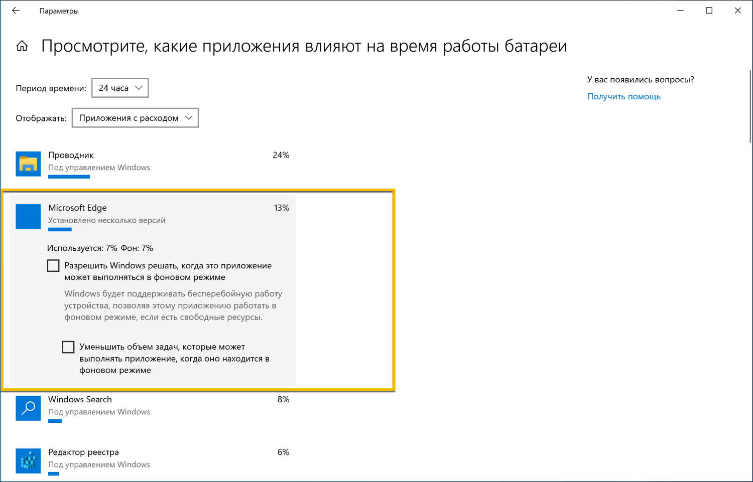

Как отключить регулирование мощности для отдельных процессов
Windows 10 используется интеллектуальный подход, чтобы определить какие процессы нужно ограничивать для экономии заряда и продления времени автономной работы. Тем не менее, иногда ограничение приложения может быть ошибочным и может привести к нежелательным проблемам с производительностью.
В этих ситуациях можно отключить Power Throttling для каждого приложения без необходимости полностью отключать эту функцию.
  1. Откройте приложение Параметры.
  2. Перейдите в раздел Система > Батарея.
  3. Выберите ссылку Просмотрите, какие приложения влияют на время работы батареи.
  4. Выберите приложение, настройки которого хотите изменить. Энергопотребление приложений, которые помечены Под управлением Windows контролируются Windows. Если отмечено Под управлением пользователя, то пользователь вручную настроил эти приложения.
  5. Уберите галочку “Разрешить Windows решать, когда это приложение может выполняться в фоновом режиме”.
  6. Уберите галочку “Уменьшить объем задач, которые может выполнять приложение, когда оно находится в фоновом режиме”.
После завершения данных шагов, регулирование мощности будет отключено для конкретного приложения.
