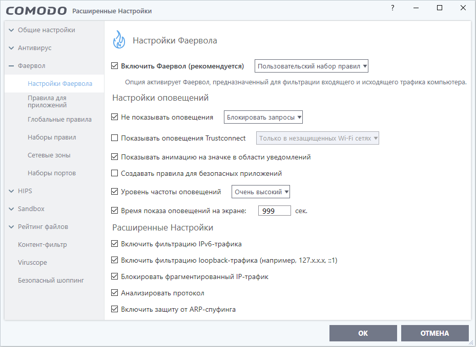

Основные параметры фаервола
Основные режимы фаервола в окне расширенной настройки: Пользовательский набор правил, когда для всех программ, не имеющих сетевого правила, будет возникать оповещение, и Безопасный режим, когда доверенным программам по умолчанию разрешаются исходящие соединения. Подробно порядок применения правил рассматривается ниже. Дополнительные, малоиспользуемые режимы: Полная блокировка, когда пресекается любая сетевая активность, независимо от правил, и Режим обучения, при котором любые соединения разрешаются и автоматически создаются разрешающие правила.
Опция «Создавать правила для безопасных приложений» предписывает в «Безопасном режиме» не только разрешать сетевую активность доверенным программам, но и автоматически создавать правила для них. Не рекомендую включать, как и в случае с HIPS. На работу в режиме «Пользовательский набор правил» эта опция не влияет.
Если отмечена опция «Не показывать оповещения», то вместо оповещения будет применяться выбранное действие: разрешение или блокировка. Новые правила при этом создаваться не будут. Рекомендую установить режим «Не показывать оповещения: Блокировать запросы» после создания всех необходимых правил.
Если при ответе на оповещение отметить в нем опцию «Запомнить мой выбор», то создастся соответствующее правило. Опция «Уровень частоты оповещений» определяет, насколько детализированным будет это правило. Если, например, установить уровень «Очень низкий», то правило будет разрешать или запрещать сразу любую сетевую активность. Рекомендую уровень «Очень высокий»: тогда правило будет содержать IP-адрес и порт.
Если включена опция «Автоматически обнаруживать частные сети» на вкладке «Сетевые зоны», то при подключении к новой сети появится оповещение, предлагающее указать ее статус. При этом создастся новая запись в списке сетевых зон, а в случае выбора статуса «домашней» или «рабочей» сети также будут созданы разрешающие правила для нее. Если одновременно с этой опцией включена опция «Не показывать оповещения, считая, что место подключения к Интернету...», то новые записи о сетевых зонах и разрешающие правила для них будут создаваться автоматически, без оповещений. Рекомендую отключить обе опции: в этом случае подключение произойдет без оповещения и без создания новых правил, т.е. сеть будет молча воспринята как «общественная».
При подключении к незащищенной Wi-Fi сети возникают оповещения с предложением воспользоваться платным сервисом Trustconnect. Показ этих оповещений отключается соответствующей опцией.
Рекомендуемые параметры фаервола
Чтобы контролировать соединения внутри компьютера (например, запрещать определенным программам выход в интернет через локальный прокси-сервер), понадобится отметить опцию «Включить фильтрацию loopback-трафика» (рекомендую).
Для контроля соединений по IP-протоколу версии не только IPv4, но и IPv6 следует отметить опцию «Включить фильтрацию IPv6-трафика» (рекомендую).
Опция «Блокировать фрагментированный IP-трафик» защищает от атаки, основанной на отправлении TCP-пакета, фрагментированного настолько сильно, что не удается определить его заголовок и принадлежность к TCP-сессии. Рекомендую включить.
Опция «Анализировать протокол» предписывает проверять каждый пакет на соответствие стандартам протокола, поддельные пакеты при этом блокируются. Рекомендую включить.
Наконец, опция «Включить защиту от ARP-спуфинга» защищает ARP-таблицу от изменения злоумышленником, отправляющим «самопроизвольный ARP-ответ» (ответ без запроса). Рекомендую включить.

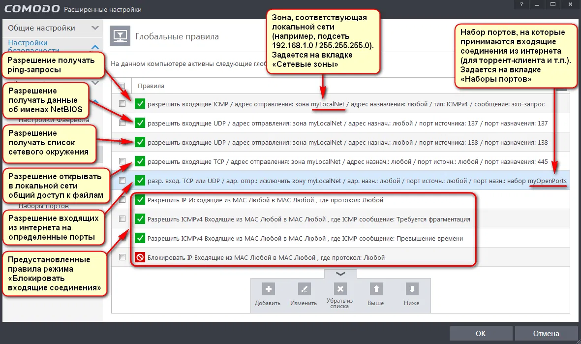

Глобальные правила
Глобальные правила определяют сетевую активность компьютера в целом, их ограничения имеют приоритет над правилами для приложений. Запреты, заданные в глобальных правилах, более эффективны, чем в правилах для приложений. В частности, глобальное скрытие портов делает компьютер невидимым при попытке их сканирования.
Существуют предустановленные наборы глобальных правил. Интерфейс переключения между ними представлен как выбор режима видимости компьютера в сети: «Блокировать входящие соединения» или «Оповещать о входящих соединениях» (Главное окно → Задачи → Задачи фаервола → Скрыть порты).
Выбор предустановленного набора глобальных правил фаервола для блокировки входящих соединений
Выбор режима «Оповещать о входящих» снимает глобальный запрет входящих соединений и возлагает дальнейший контроль на правила для приложений. Однако безопаснее все же разрешать входящие только на определенные порты и/или из определенных сетей, а остальные блокировать. Так, на скриншоте приведен образец глобальных правил с минимальным разрешением входящих соединений, необходимых только для ответов на ping-запросы из локальной сети, открытия доступа из нее к файлам, видения имен сетевого окружения и для работы торрент-клиента. Существуют подходы и для более детальной настройки.
Рекомендуемые глобальные правила фаервола
Создание собственных глобальных правил производится аналогично правилам для приложений, отличается лишь отсутствием действия «Спросить».

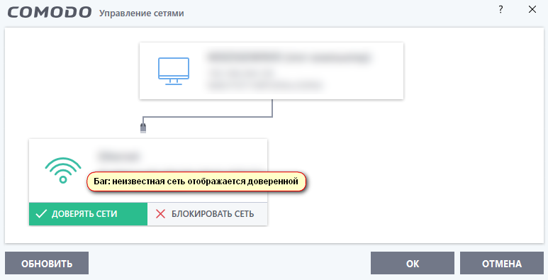

Чтобы обратно вернуть сети нейтральный статус, проще всего отметить пункт «Блокировать сеть» в окне «Управление сетями», а затем в окне настройки открыть вкладку Сетевые зоны → Заблокированные зоны и удалить данную сеть оттуда.
Имеется баг: когда для активной сети не создана сетевая зона и фактически эта сеть обрабатывается как «общественная», то в окне «Управление сетями» для данной сети будет указан статус «доверенной».
Неправильное отображение статуса сети
Внимание! Если в таком окне нажать кнопку «Ok», то активная сеть действительно станет «доверенной», т.е. появится соответствующая запись в списке сетевых зон и создадутся правила фаервола, разрешающие соединения в этой сети. Если доверие сети не требуется, то следует закрывать окно «Управление сетями» кнопкой «Отмена».
Пример разрешений для доступа к локальной сети
Устанавливать доверие локальной сети можно только в случае полной ее безопасности. Поэтому рекомендуется назначать сети нейтральный статус («общественное место»), включать режим блокирования входящих соединений, а затем добавлять необходимые разрешения. Обычно для доступа к сетевым ресурсам необходимо, в дополнение к имеющимся изначально правилам, разрешить процессу System («Система») следующие входящие соединения (везде «адрес отправления» — локальная сеть):
  • UDP-соединения с портом источника 137 и портом назначения 137: чтобы можно было обращаться к компьютерам по NetBIOS-именам;
  • UDP-соединения с портом источника 138 и портом назначения 138: чтобы при этом видеть сетевое окружение;
  • TCP-соединения с портом назначения 445: для открытия общего доступа к файлам.
Чтобы при создании правил указать «System» в качестве приложения, нужно выбрать его из запущенных процессов.
Все эти разрешения необходимо продублировать в глобальных правилах. Также в них следует разрешить входящие ICMPv4-соединения, отправляемые из локальной сети с сообщением «эхо-запрос»; это нужно не только для возможности отвечать на ping-запросы, но и для открытия общего доступа к файлам. Пример набора глобальных правил приводился выше.

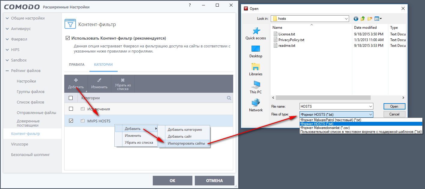

Категории. Импорт пользовательских списков
Списки адресов или их шаблонов (использующих символы * и ?) называются категориями. Собственные категории Comodo — «Безопасные сайты», «Фишинговые сайты» и «Вредоносные сайты». Они обновляются автоматически, их невозможно просмотреть или изменить. Остальные категории — доступные для изменения пользователем — задаются на вкладке «Контент-фильтр» > «Категории». Изначально там находится категория «Исключения», в нее попадают сайты, исключенные из блокировки через оповещения в браузере.
Имеет смысл добавить категории со списками вредоносных сайтов из других источников. Рекомендуются списки MVPS Hosts list и Symantec WebSecurity. Для получения последнего следует зарегистрироваться на сайте MalwarePatrol.
Чтобы использовать дополнительный список, следует на вкладке «Категории» через контекстное меню создать новую пустую категорию, а затем импортировать список из файла. При выборе файла необходимо указать формат списка, иначе контент-фильтр будет работать некорректно (типичная ошибка пользователей).
Импорт списка вредоносных сайтов

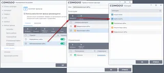

Правила контент-фильтра
Каждое правило контент-фильтра содержит список категорий, к которым оно применяется, и список пользователей или их групп с указанием их ограничений. Интерфейс изменения списка категорий очевиден.
Редактирование правила контент-фильтра Comodo
Пользователи и их группы добавляются через контекстное меню в поле «Ограничения»: «Добавить» > «Дополнительно...» > «Типы объектов» > отметить все > «Ok» > «Поиск» > выбрать нужную запись > «Ok».
Обычно в качестве пользователя используется группа «Все». Если же требуется задать разные ограничения разным пользователям, следует обязательно указать ограничения для каждого из них. Иначе не исключено, что пользователь, не указанный в правиле, получит доступ к сайтам из перечисленных категорий даже при наличии другого запрещающего правила.
Согласно официальному руководству, для Windows 8 и выше в каждом правиле к списку пользователей следует добавлять запись «ВСЕ ПАКЕТЫ ПРИЛОЖЕНИЙ» («ALL APPLICATION PACKAGES») с теми же ограничениями, что и у пользователей. Иначе блокировка не будет работать для Internet Explorer 11.
Для корректной работы с исключениями из блокировки правило «Разрешенные сайты» должно находиться выше правила «Заблокированные сайты».
