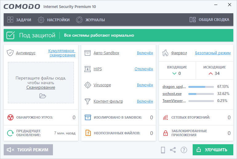

Главное окно продукта практически не отличается от окна Comodo Antivirus 10 и Comodo Firewall 10. Большая панель слева отражает текущий статус безопасности. Если она окрашена в зеленый цвет, значит проблем не обнаружено. Если она становится красной, значит в системе появились угрозы или неисправности. Большая кнопка “Исправить” позволит устранить найденные проблемы.
В остальной части стартового экрана отображается сетка два на два с кнопками быстрого доступа. Все три продукта Comodo включают кнопки для проверки обновлений и разблокировки ошибочно заблокированных приложений. Оставшиеся две кнопки в Comodo Internet Security предназначены для запуска антивирусной проверки или включения сессии безопасного шоппинга.
Обзор Comodo Internet Security Premium 10 -  Подробная сводка
Все три продукта Comodo имеют режим расширенного просмотра “Подробная сводка”, предлагающий детальную статистику безопасности и ссылки для быстрых действий. Так как Comodo Internet Security совмещает функции антивируса и фаервола, данный экран загружен информацией и ссылками. Кроме того, пользователю доступно изменение темы оформления интерфейса, причем можно выбрать пару классических тем.

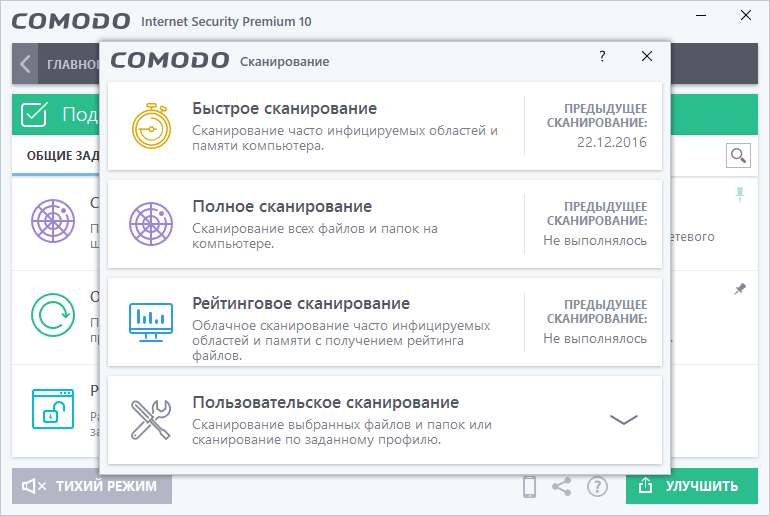

Обзор Comodo Internet Security Premium 10 -  Антивирусное сканирование
Comodo отлично справился с собственным тестом PCMag на блокировку вредоносного ПО. Продукт обнаружил 100 процентов угроз и безупречно справился с очисткой, получив в итоге 10 баллов и повторив показатель Webroot. Тем не менее, Comodo значительно хуже отработал при блокировке модифицированных версий зловредов, а значит сигнатурная система обнаружения Comodo не отличается гибкостью.
Автономный антивирус Comodo не имеет веб-защиты, а значит в тесте на блокировку вредоносных загрузок спасти ситуацию могла только защита реального времени. Тем не менее, Comodo обнаружил только 37 процентов вредоносных файлов из сети, это один из самых низких показателей в данном испытании. Norton и Avira заблокировали 98 и 95 процентов вредоносных ссылок и загрузок соответственно.
Comodo Internet Security Premium включает веб-фильтр для Internet Explorer, который отсутствовал в Comodo Antivirus. Тем не менее, при повторном проведении теста на блокировку вредоносных URL веб-защита бездействовала. Представитель вендора подтвердил, что функция пока еще не является работоспособной. Выпуск полноценной веб-защиты запланирован на первый квартал 2017 года. До момента выхода, пользователи продукта не получат никакой защиты от данного компонента. Обычный пользователь может подумать, что веб-фильтр предоставляет защиту, но это не так.
Результаты тестов Comodo достаточно противоречивые. Продукт оказался одним из лидеров теста на блокировку вредоносных программ, но плохо справился с распознаванием измененных версий угроз. В единственном лабораторном тесте антивирус получил низкий балл и откровенно провалил испытание на блокировку вредоносных загрузок.

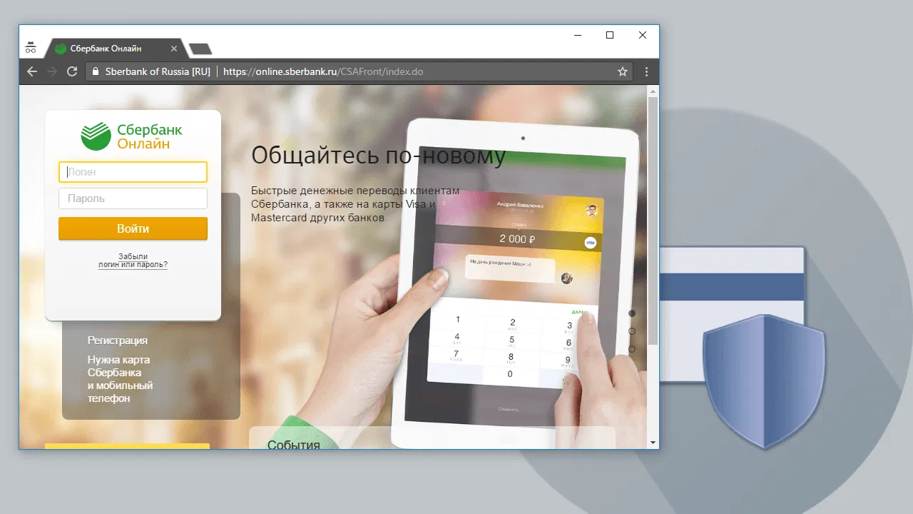

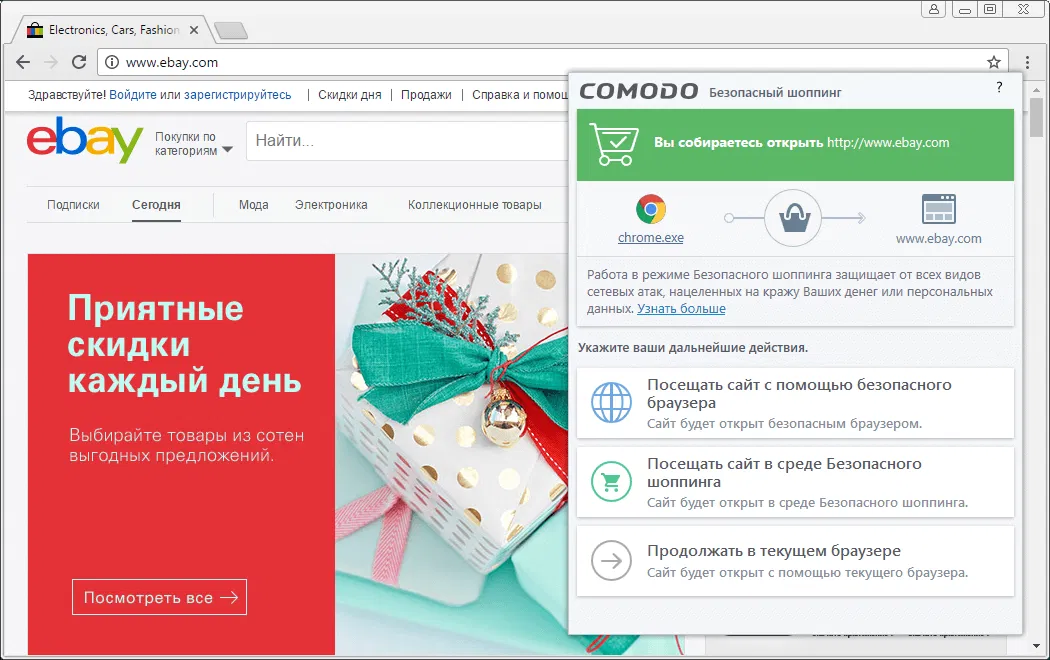

Основная цель Comodo Secure Shopping - защита онлайн платежей от кейлоггеров. троянов и шпионского ПО. Когда вы посещаете известный Интернет-магазин, Comodo предлагает три варианта на выбор. Вы можете открыть сайт в защищенной версии текущего браузера, запустить магазин в изолированной среде Secure Shopping или продолжить просмотр в незащищенном браузере.
Как и случае с виртуальным рабочим столом, пользователь может переключаться между защищенной средой “Безопасный шоппинг” и обычным рабочим столом. Можно даже использовать оба альтернативных рабочих стола одновременно, и между ними есть несколько принципиальных отличий.
Обзор Comodo Internet Security Premium 10 -  Безопасный шоппинг
Вы запускаете программы в виртуальном рабочем столе, потому что подозреваете, что они могут быть опасными. Все изменения систему, выполненные такими программами виртуализируются, а значит не являются постоянными. После очистки песочницы, все изменения отменяются.
Среда Secure Shopping предназначена для изоляции сессии онлайн платежей от внешнего вмешательства. Программы, запущенные в ней, изолированы от обычного рабочего стола. В справке поясняется, что вы можете пользоваться почтовыми клиентами, мессенджерами и даже программами Microsoft Office в данной среде. Кейлоггеры и шпионские программы не смогут перехватить нажатия клавиш или изображения с экрана. Кроме того, Comodo предупреждает об удаленных подключениях к компьютеру и блокирует MITM-атаки.
При тестировании защита от кейлоггеров работала эффективно. При вводе текста в защищенный и обычный браузер, тестовый кейлоггер смог перехватить только данные, введенные в незащищенный веб-обозреватель.
Не стоит использовать среду Безопасный шоппинг для получения веб-защиты. Список известных Интернет-магазинов является очень маленьким - изначально поддерживаются только Amazon, eBay, Best Buy, и Walmart. Однако, вы можете дополнить список другими сайтами. Вводите финансовые данные только после включения среды Secure Shopping.
