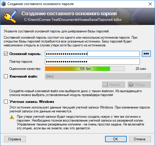

Большинство менеджеров паролей требуют создания мастер-пароля, который будет использоваться для защиты остальных паролей. oneID является исключением - продукт полагается на систему доверенных устройств. KeePass использует необычный составной основной пароль, который может применяться для любого из трех отдельных методов аутентификации: мастер-пароль, ключевой файл или учетная запись Windows.
После ввода мастер-пароля KeePass оценивает его качество. Многие продукты выполняют аналогичное действие, например, Password1 считает пароль сильным, если его длина превышает 8 знаков, и он состоит из трех различных наборов символов. KeePass идет еще дальше и выполняет поиск известных плохих паролей, повторяющихся последовательностей. элементов псевдоязыка l33t и т.д. Если KeePass считает ваш мастер-пароль сильным, он таким и является! Главное убедитесь, что Вы сможете его запомнить.
Обзор KeePass: Создание базы данных
Добавление еще одного фактора аутентификации доступно за счет сохранения ключевого файла на USB-носителе флеш-памяти, что позволит существенно усилить безопасность вашей учетной записи. Злоумышленник, который украдет мастер-пароль, не сможет открыть базу данных, если конечно не сможете физически украсть флешку из вашего кармана. KeePass может сам создать ключевой файл, но также может принимать любой файл, заданный пользователем. Есть опция аутентификации с помощью плагина поставщика ключей.
Третья доступная опция - аутентификация с помощью учетной записи Windows на первый взгляд очень проста. Тот факт, что Вы используете аккаунт Windows означает, что у вас есть физический доступ к компьютеру, и Вы знаете пароль от аккаунта. Изменение пароля Windows не влияет на KeePass. Проблема заключается в том, что в случае сбоя системы, пользователю придется выполнить полное восстановление ОС из резервной копии. Повторное создание учетной записи с таким же именем не сработает.

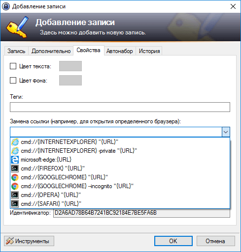

В отличие от LastPass, LogMeOnce Password Management Suite Premium и других менеджеров паролей, KeePass не интегрируется в браузер для захвата учетных записей. Каждую запись нужно создавать вручную. Вероятно, простейший способ сделать это - скопировать логин/пароль и URL во время авторизации на сайте.
KeePass предлагает огромное количество опций для каждой записи. Вы можете задавать любое название, добавлять стандартную или пользовательскую иконку и добавлять заметки. Пользователь может задавать любой цвет переднего плана и фона, а также добавлять теги. Если сайт не совместим со стандартным браузером, Вы можете настроить инструкцию для открытия его в Internet Explorer, Chrome, Firefox, Opera, Safari или даже Microsoft Edge. Вы можете также модифицировать параметры автозаполнения. Кроме того, можно указать срок действия пароля, чтобы своевременно получить напоминание о смене пароля.

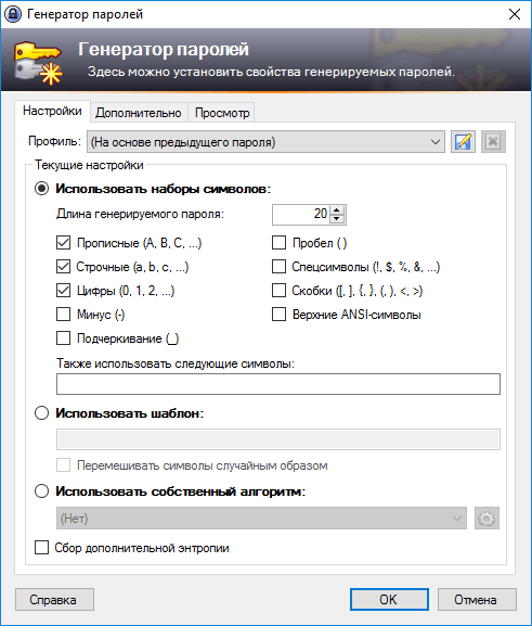

Каждый раз, когда Вы создаете новую запись, KeePass автоматически заполняет ее сгенерированным паролем. Вы можете создать пароль по требованию, а также настроить многие параметры генератора.
Практически каждый генератор паролей позволяет выбирать между четырьмя наборами символов: строчные буквы, заглавные буквы, цифры и знаки пунктуации. KeePass разделяет специальные знаки на 4 группы и позволяет настраивать использование пробелов и символов ANSI.
LastPass, Sticky Password Premium и несколько других менеджеров паролей позволяют исключать из паролей похожие символы, например, O и 0. KeePass также предлагает данную опцию, а также имеет параметр для использования одного символа лишь один раз, предупреждая о снижении безопасности за счет ограничения пула возможных паролей.
Это еще не все! Если сайт или приложение требуют пароли определенного формата, то можно применить шаблон пароля. Каждый из 20 шаблонов символов представляет определенный тип символа. Например, шаблон ddddZZZZllll позволяет создать пароль, состоящий из 4 цифр, 4 прописных гласных букв и 4 строчных букв.
Опция для генерации паролей посредством заданного алгоритма работает, только после установки соответствующего плагина, который предоставляет алгоритм. Для пользователей, которые не доверяют целостности системы встроенного генератора, доступно создание действительно случайных паролей с помощью движений мыши и абсолютно любых символов.

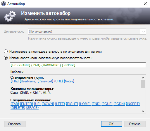

Хотя KeePass автоматически не захватывает учетные данные, когда Вы авторизуетесь на защищенных веб-сайтах, он может в полуавтоматическом режиме заполнять учетные данные с помощью функции Автонабор. Автонабор буквально имитирует нажатия клавиатуры для заполнения форм авторизации сохраненными данными. Это означает, его не смутят страницы с нестандартными названиями полей для логина и пароля. На самом деле, KeePass может заполнять пароли в любом приложении. LastPass Premium, Sticky Password, RoboForm и несколько других коммерческих менеджеров паролей обрабатывают пароли приложений, но ни один из рассмотренных бесплатных продуктов не обладает подобной функциональностью.
Обзор KeePass: Автонабор и пароли приложений
Клавиатурные сочетания являются очень полезными в KeePass. При нажатии Ctrl+U запускается URL выбранной записи, но возможно вам придется кликнуть в поле ввода логина, если оно не будет выбрано автоматически. После того, как страница откроется, нажатие Ctrl+Alt+K вернет фокус в KeePass. Комбинация Ctrl+V активирует Автонобор в окне, которое только что было активно. Ctrl+Alt+A - является универсальной горячей клавишей Автонабора.
По умолчанию KeePass вводит имя пользователя, имитирует нажатие клавиши Tab, затем вводит пароль и имитирует нажатие Enter, т.е. последовательность действий представляется как {USERNAME}{TAB}{PASSWORD}{ENTER}. Если конкретный сайт требует другой последовательности действий, KeePass позволяет очень просто настраивать сценарий Автонабора с помощью встроенного редактора.
Приведем простой пример. На сайте Gmail ввод имени пользователя осуществляется на одной странице, ввод пароля на другой. Обычный сценарий Автонабора не сработает. После небольших экспериментов был выявлен корректный сценарий: {USERNAME}{ENTER}{DELAY 1500}{TAB}{TAB}{PASSWORD}{ENTER}. Круто!
Вы заметили оператор DELAY? KeePass позволяет работать с операциями, которые не связаны с вводом клавиш, назначение многих из них приводится в справке. DELAY позволяет подождать интервал времени в миллисекундах, APPACTIVATE активирует окно с определенным заголовком, CLEARFIELD стирает содержимое текущего поля и т.д. Скорее всего, большинству пользователей данные операторы никогда не пригодятся.

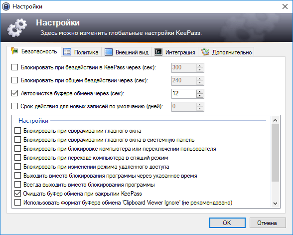

Посмотрев предлагаемые дополнительные возможности KeePass, Вы найдете многочисленные способы улучшить безопасность коллекции паролей. Вы можете настроить блокировку после некоторого периода бездействия, при сворачивании окна, при блокировке рабочего стола или при переходе компьютера в спящий режим. По умолчанию, KeePass стирает все данные, скопированные в буфер обмена по истечении 12 секунд. Пользователь может настроить это время или выбрать очистку при выходе.
Обзор KeePass: Другие функции
Многочисленные опции настройки пользовательского интерфейса позволяют определять, когда программа должны быть свернута. Можно также настроить используемые шрифты и изменить стиль элементов управления. Набор дополнительных опций позволяет контролировать многие аспекты программы - от способа идентификации веб-сайтов для заполнения данных до метода отмены сессии Автонабора при изменении целевого окна.
