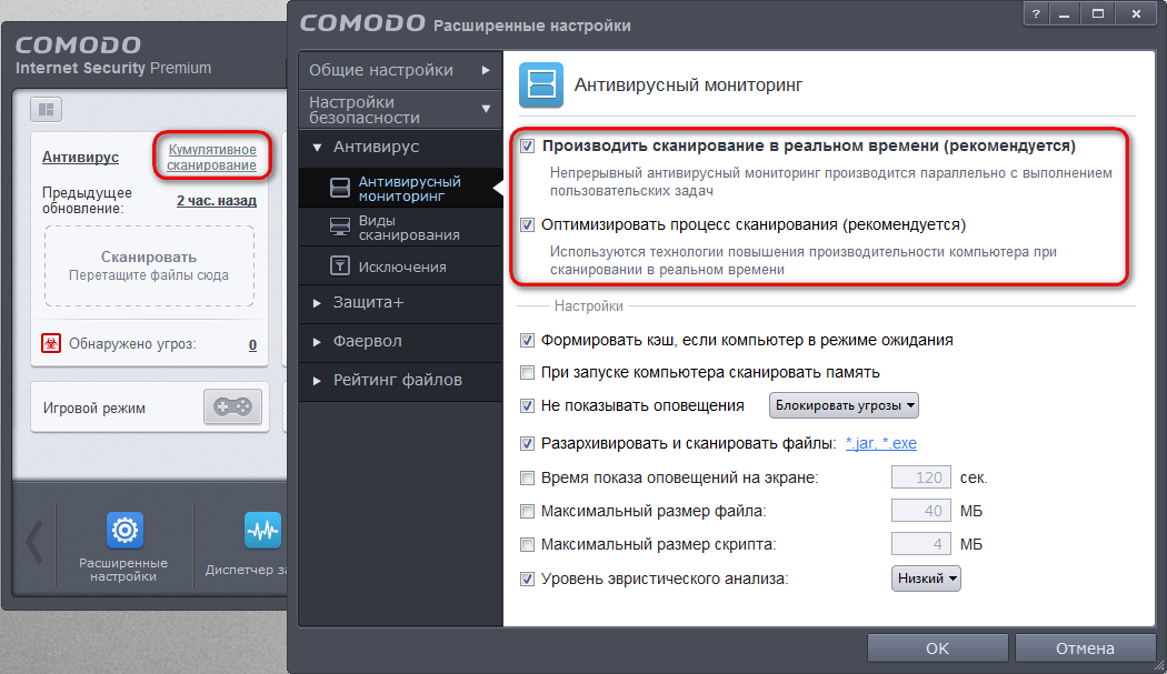

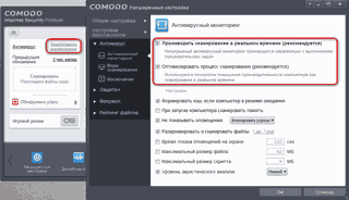

В окне настройки Comodo Internet Security за работу антивируса отвечает опция «Производить сканирование в реальном времени» на вкладке «Антивирусный мониторинг». Когда данная опция отмечена, возможны два режима работы антивируса: «Кумулятивное сканирование» и «Сканирование по доступу».
Согласно официальному руководству, при кумулятивном сканировании используются различные приемы для повышения производительности и снижения потребления ресурсов, такие как фоновое сканирование. Этот режим включается опцией «Оптимизировать процесс сканирования». Если эта опция отключена — антивирус работает в режиме сканирования по доступу.

Опция «Формировать кэш, если компьютер в режиме ожидания» разрешает производить во время простоя компьютера работы по оптимизации сканирования в реальном времени. Она включает задание «COMODO Cache Builder» в системном планировщике заданий.
Согласно официальному руководству, опция «Уровень эвристического анализа» отвечает за выявление программ, содержащих характерный для вирусов код. Повышение этого уровня увеличивает вероятность и обнаружения неизвестных вирусов, и ложных срабатываний. Рекомендуется оставить «Низкий».

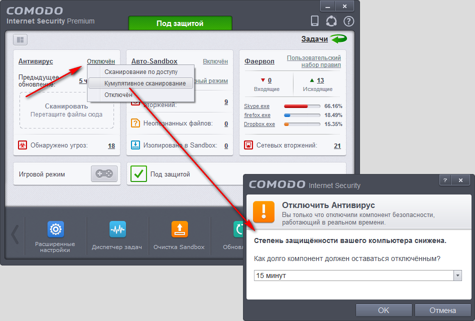

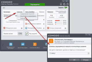

Чтобы отключить антивирус через окно настройки, следует отключить опцию «Производить сканирование в реальном времени». Можно сделать отключение временным, чтобы антивирус возвращался в прежний режим по истечении 15, 30 или 60 минут: для этого следует отключить его через главное окно или через контекстное меню значка на панели задач. Даже если до истечения выбранного времени произвести перезагрузку — антивирус останется выключенным и включится именно в положенный момент. Напомню, что отключение антивируса еще не ведет к отключению облачного выявления вредоносных файлов и возможности их удаления.
Временное отключение антивируса

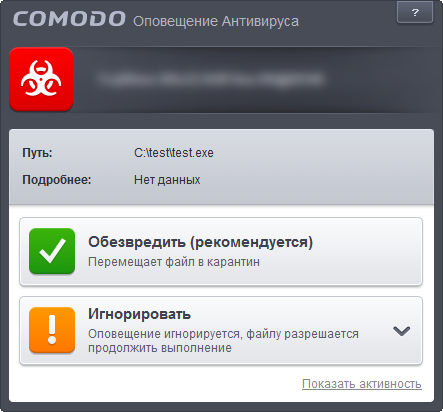

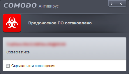

Если оповещения антивируса не отключены, то при обнаружении вредоносного файла пользователю будет предложено удалить этот файл в карантин, добавить в исключенные пути или проигнорировать.
Оповещение антивируса
Проблема в том, что фактически можно будет выбрать либо удаление, либо помещение в исключения: при выборе варианта «игнорировать» оповещение будет возникать снова и снова. Поэтому рекомендую отметить на вкладке «Антивирусный мониторинг» опцию «Не показывать оповещения». Очевидно, если указать при этом вариант «Направлять в карантин», то из-за ложных срабатываний антивируса могут пострадать безопасные файлы. Так что рекомендуемый режим — «Не показывать оповещения: Блокировать угрозы». В этом случае пользователь увидит всплывающее уведомление без возможности выбора действия, причем лишь при первом обнаружении угрозы. Можно отказаться от получения и этих уведомлений, отключив опцию «Показывать информационные сообщения» на вкладке «Интерфейс».
Уведомление о блокировке файла антивирусом

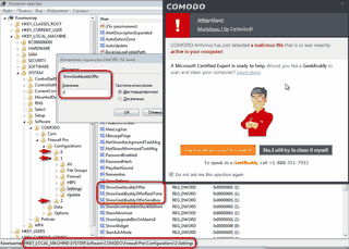

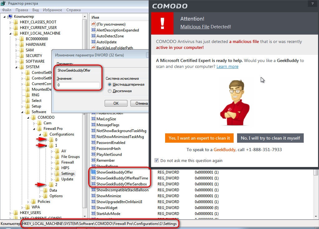

При обнаружении вредоносного ПО обычно появляется окно с предложением платной техподдержки GeekBuddy. Показ этого окна не всегда удается отключить через интерфейс CIS. Решение проблемы: в каждом разделе реестра вида HKLM\SYSTEM\Software\COMODO\Firewall Pro\Configurations\?\Settings (здесь на место знака ? подставляются номера 0, 1 и т.д.) задать dword-параметрам ShowGeekBuddyOffer, ShowGeekBuddyOfferSandbox и ShowGeekBuddyOfferRealTime значение 0, а затем выполнить перезагрузку.
Как отключить рекламу GeekBuddy при обнаружении вируса

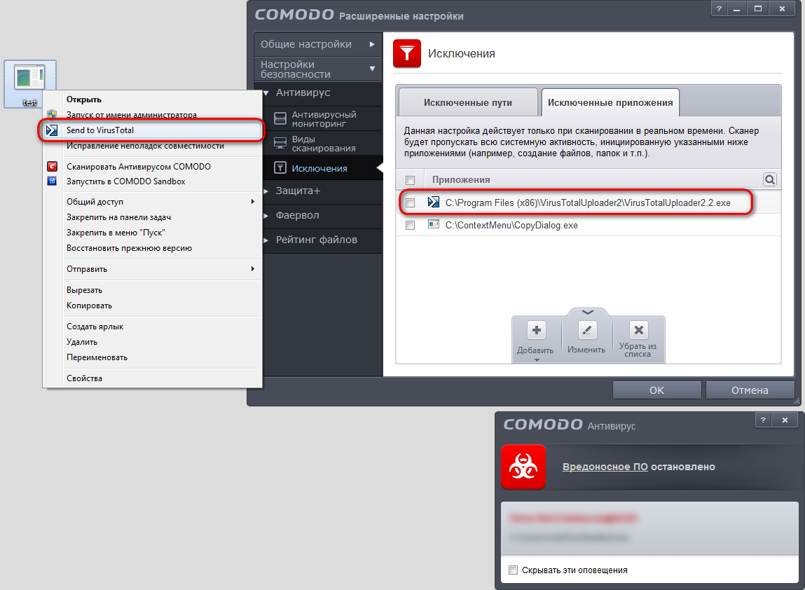

Если антивирус блокирует файл, то запрещаются любые операции с ним, включая чтение и копирование (разрешается удаление и перемещение в пределах диска). Однако можно разрешить чтение и копирование таких файлов определенным программам: следует занести такие программы в список «исключенных приложений» («Антивирус» > «Исключения» > «Исключенные приложения»). Например, для онлайн-проверки файлов полезно установить программу VirusTotal Uploader. Чтобы она могла работать с файлами, которые блокирует антивирус Comodo, занесем ее в указанный список.

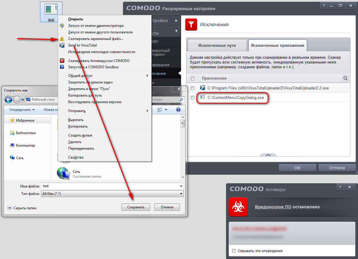

Также предлагаю добавить в контекстное меню проводника специальный пункт для копирования заблокированных антивирусом файлов. Например, таким способом можно будет скопировать подозрительный файл в каталог, исключенный из сканирования. Для этого будет использоваться программа, которая просто копирует файл, указанный в командной строке, в заданное место. Эту программу следует добавить в список «исключенных приложений» и в «доверенные». Также понадобится внести изменения в реестр для создания нового пункта контекстного меню. Чтобы не загромождать контекстное меню, новый пункт будет скрытым: понадобится удерживать клавишу Shift, чтобы его увидеть. Все необходимые материалы: исполняемый файл, исходный код, данные реестра и инструкция — в архиве.

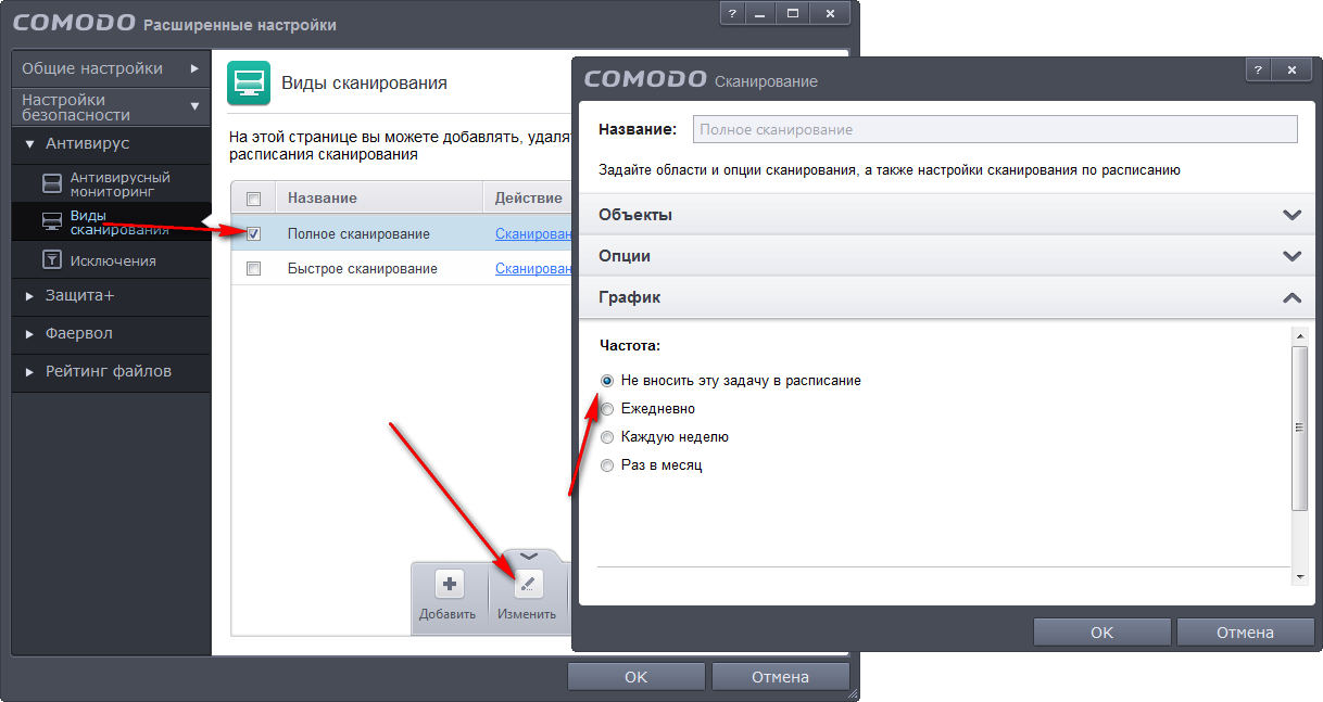

На вкладке «Виды сканирования» можно задавать различные задачи антивируса и заносить их в расписание.
По умолчанию в расписание внесено регулярное полное сканирование компьютера, что, на мой взгляд, не оправдано: при необходимости таких проверок лучше подходит Dr.Web CureIt! (только для домашнего использования) или Kaspersky Virus Removal Tool и т.п. Эту задачу можно исключить из расписания, открыв раздел «График» в окне ее параметров.
Отключение запланированного сканирования
