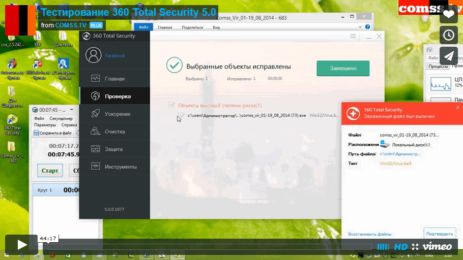

Тестирование бесплатного антивируса 360 Total Security 5.0 от Qihoo 360. Проверка уровня обнаружения и защиты от фишинга, тестирование проактивной защиты при запуске неизвестных угроз и различных тестов

При тестировании 360 Total Security версии 5.0.0.1977 были выявлены проблемы со стабильностью после установки. Угрозы при распаковке не блокируются в архиве. Уровень обнаружения высок, даже если использовать только облачный движок.
При запуске логеров выдает предупреждения о необходимости блокировки (при этом можно разрешить). Защита от фишинга заблокировала 9 из 10 фишинговых ресурсов. Выгрузка TT2 при проверке самозащиты вывела из строя всю защитную программу. Запуск неизвестных угроз, хоть и без песочницы (не работает в Windows 8.1), показал эффективность проактивной защиты, а после запуска очистки браузера и удаление ненужного во временных папках - практически ничего не осталось из вредоносных следов.
В целом, антивирус 360 Total Security 5.0 показал отличный уровень защиты, но есть недочеты в работе - песочница не работает, выгрузка возможна и наблюдалась странность после установки.
