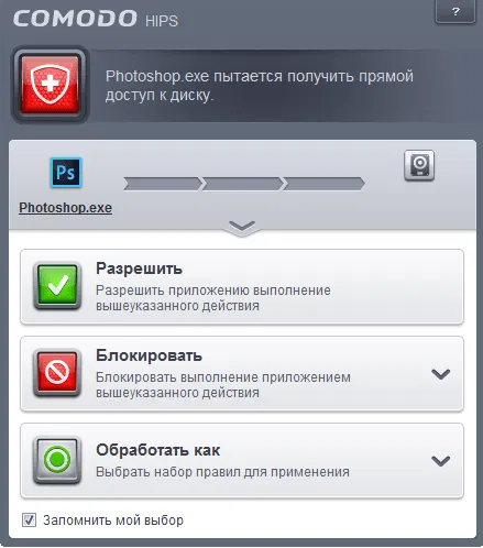

Что такое HIPS: Всплывающее окно-предупреждение
Comodo: Всплывающее окно-предупреждение HIPS
Эта система хороша настолько, насколько хороши ответы пользователя на всплывающие запросы. Даже если HIPS-программа правильно идентифицирует угрозу, пользователь может непреднамеренно одобрить неправильное действие, и ПК все же может подвергнуться заражению.

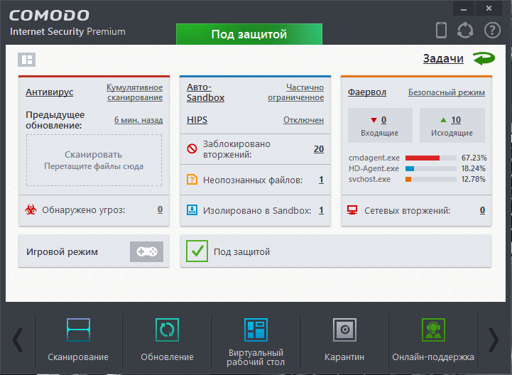

Что такое HIPS: комплексный антивирус Comodo Internet Security с HIPS
Комплексный антивирус Comodo Internet Security
В целях повышения эффективности в HIPS-программах используют множество методов обнаружения. В дополнение к распознаванию по сигнатурам HIPS-программы также наблюдают за поведением, соответствующим действиям вредоносного ПО. Это значит, что они стремятся выявлять действия или события, которые, как известно, типичны для поведения вредоносного ПО.
