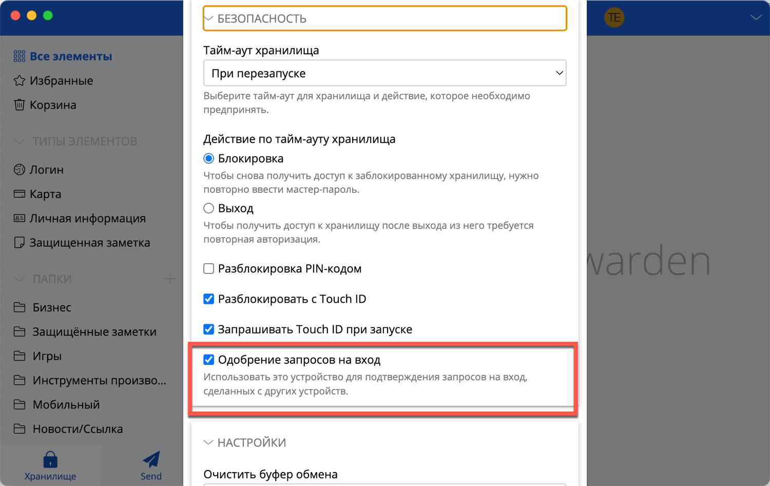

  • Перейдите в Файл > Настройки (для Windows, Linux) или Bitwarden > Настройки (для macOS).
  • Нажмите на чекбокс Одобрение запросов на вход.

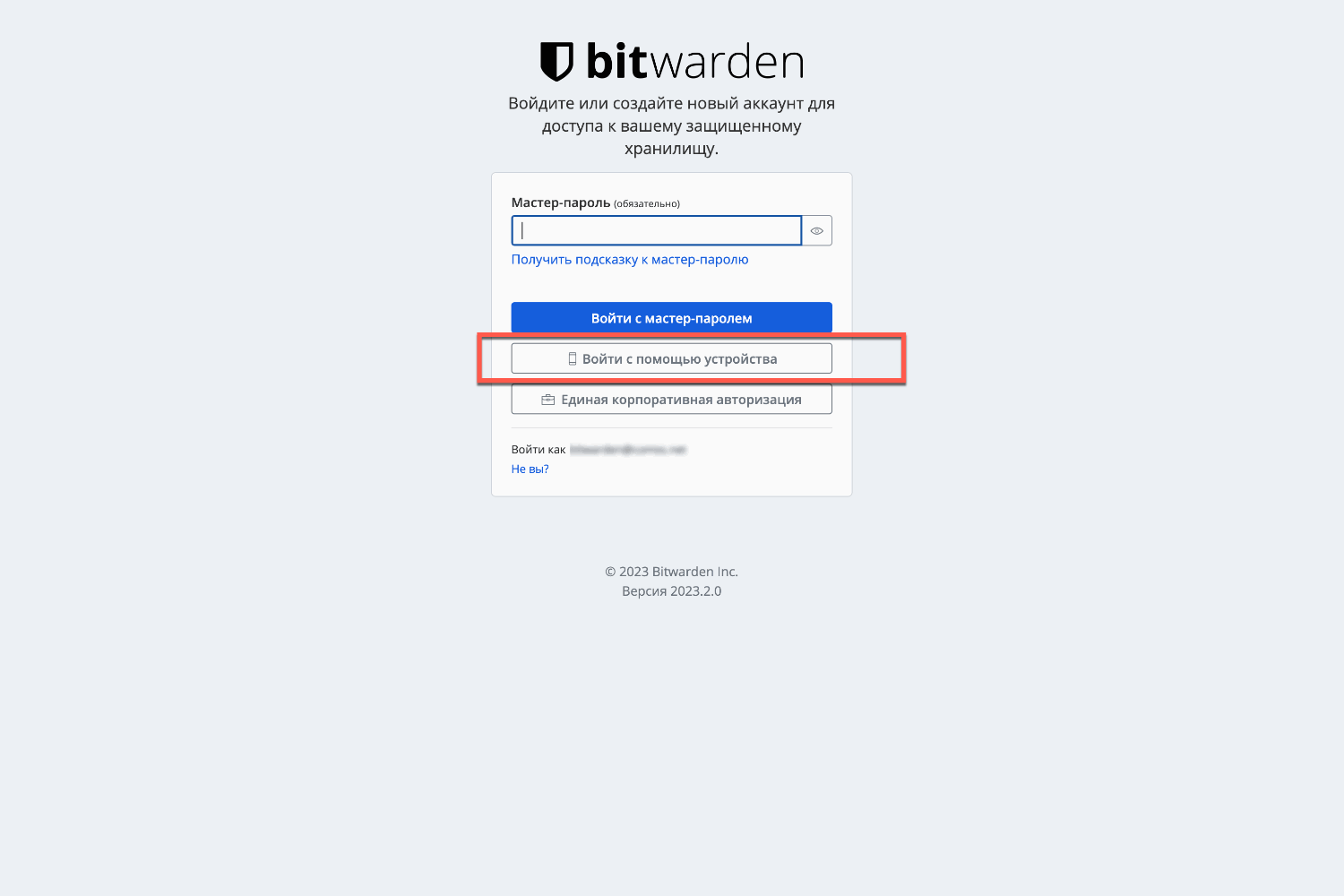

  • Введите адрес электронной почты.
  • Нажмите кнопку Продолжить, после чего будет запрошен мастер-пароль. Также будет доступна опция Войти с помощью устройства.

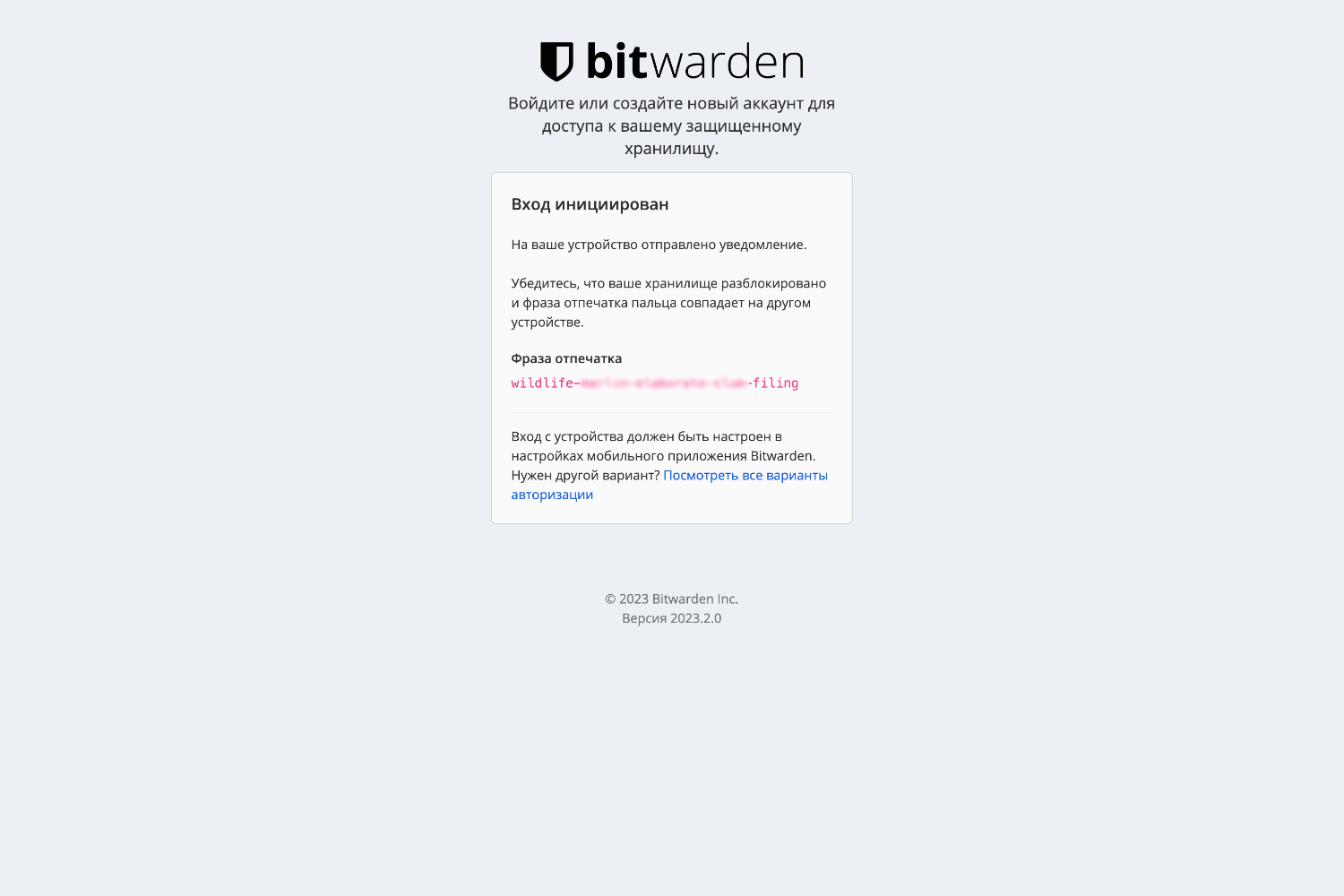

  • Выберите эту опцию, и на странице появится сообщение Вход инициирован и говорится, что уведомление было отправлено на ваше устройство. Также отображается фраза отпечатка, которая представляет собой комбинацию случайных слов.

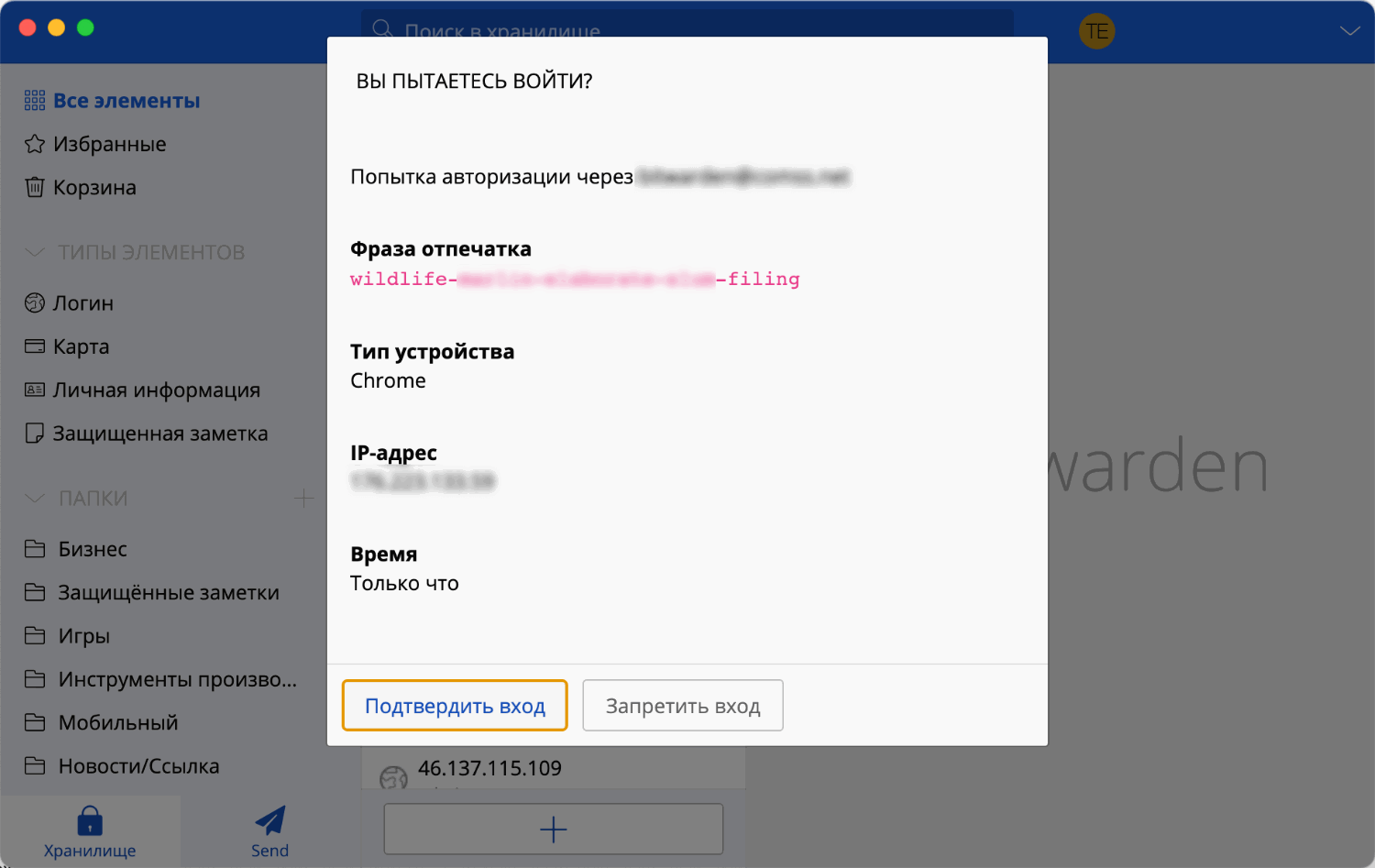

  • Переключитесь на настольное приложение Bitwarden, и вы должны увидеть всплывающее окно с подробной информацией о попытке входа в систему. В push-уведомлении указан IP-адрес, с которого был сделан запрос, время и браузер, использованный для входа. На этой панели также отображается фраза отпечатка. Вы можете использовать эту информацию, чтобы проверить, является ли попытка входа легитимной
  • Нажмите кнопку Подтвердить вход, чтобы разрешить попытку входа без пароля. Или нажмите кнопку Запретить вход, чтобы заблокировать доступ к вашей учетной записи.
