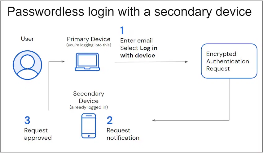

Насколько безопасна беспарольная аутентификация? Bitwarden сообщает, что запросы на аутентификацию без пароля шифруются до того, как они покинут ваше устройство, т.е. используется сквозное шифрование. Хранилище должно быть разблокировано в мобильном приложении, чтобы вы могли одобрить запрос на вход. На странице поддержки указано, что запросы на вход истекают через 15 минут, если они не одобрены или не отклонены.

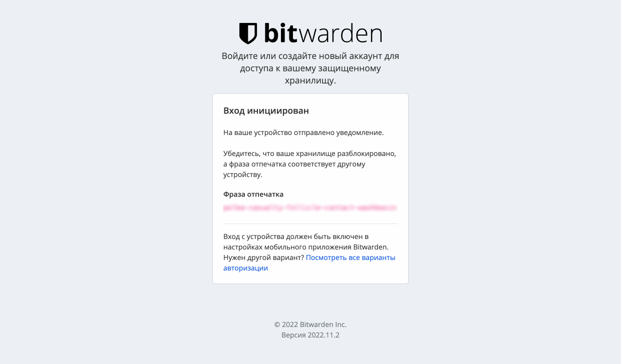

Когда вы попытаетесь использовать новый метод аутентификации, мобильное приложение и веб-хранилище отобразят предложение со случайными словами, которое является фразой-отпечатком вашей учетной записи. Эта фраза должна совпадать с фразой на другом вашем устройстве — таким образом, вы должны увидеть одну и ту же фразу в веб-хранилище и на странице запроса входа в мобильное приложение.
Это поможет вам убедиться, что попытка входа в систему безопасна. Мобильное приложение также предоставляет вам некоторую дополнительную информацию, такую как тип используемого устройства (используемый браузер), IP-адрес, с которого вы пытались войти в систему, и время, когда был сделан запрос. Данный метод входа без пароля в настоящее время не поддерживает официальные расширения браузера — он работает только с облачным сервером Bitwarden.

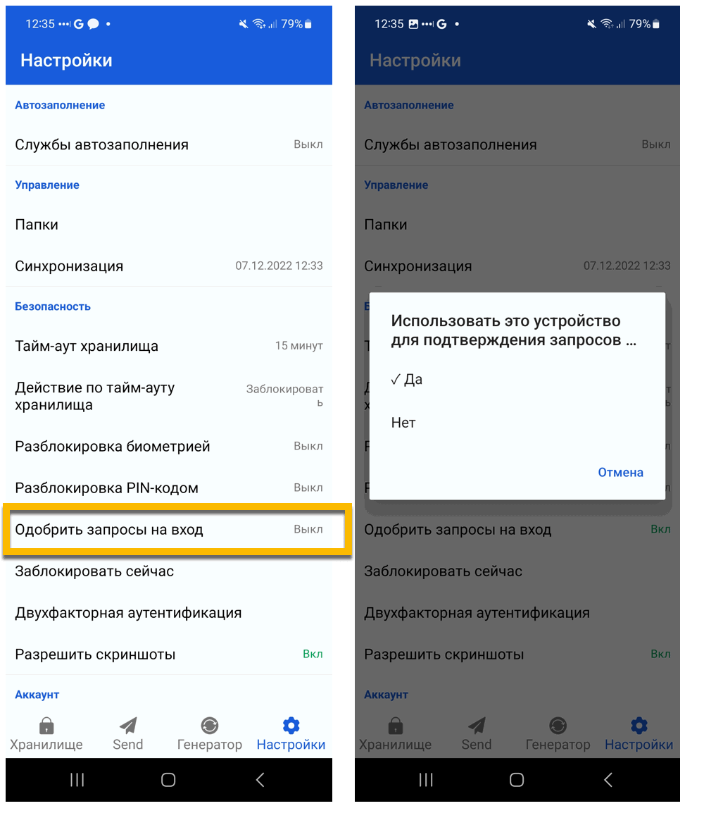

  • Откройте мобильное приложение Bitwarden на устройстве Android или iPhone.
  • Перейдите в меню Настройки и найдите параметр Одобрить запросы на выход.
  • Включите функцию, выбрав Да.

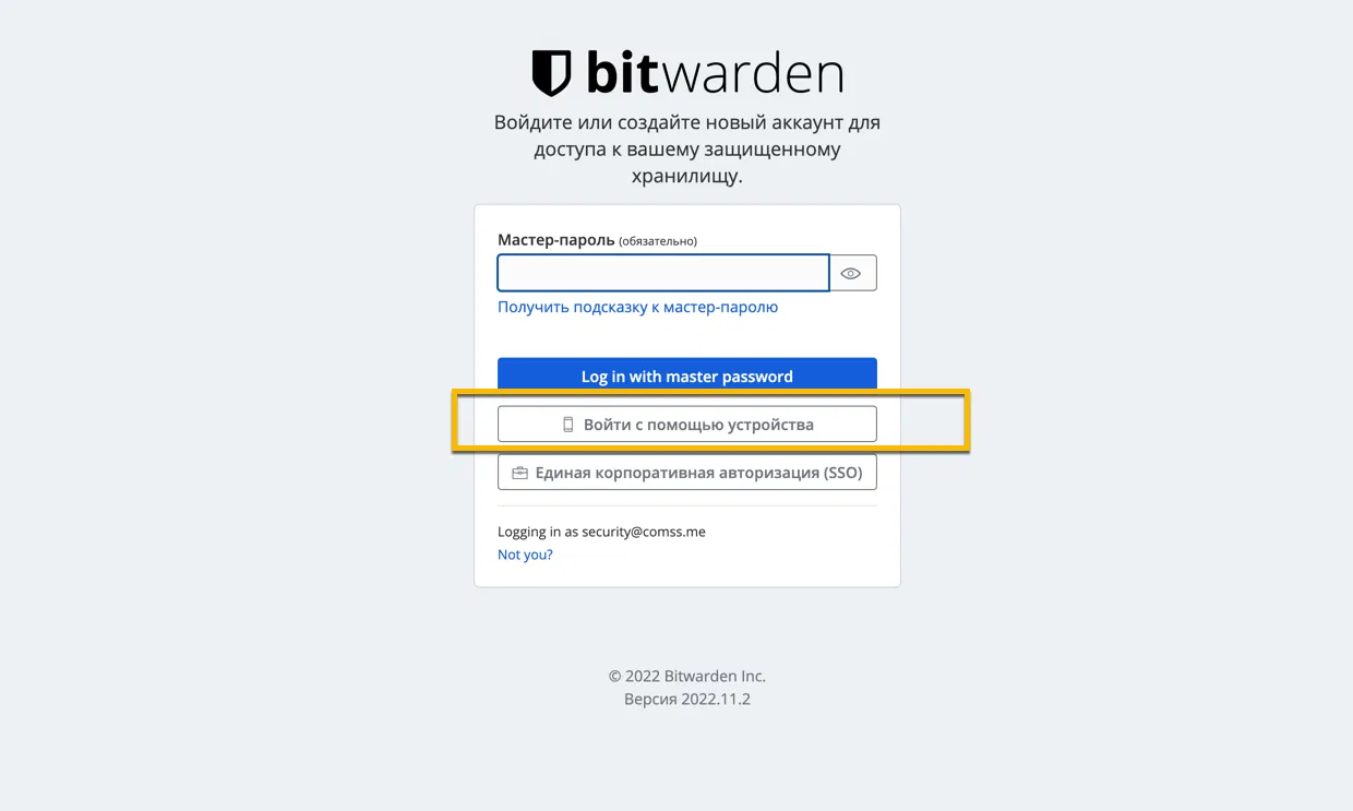

  • Посетите веб-хранилище Bitwarden в браузере настольного компьютера.
  • Введите свой адрес электронной почты в поле Имя пользователя.
  • Вместо входа с мастер-паролем выберите параметр Войти с помощью устройства.
  • После этого на странице отобразиться фраза-отпечаток.

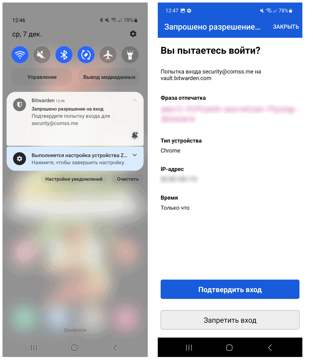

  • Вы должны увидеть push-уведомление на своем телефоне, нажмите на него, чтобы открыть приложение Bitwarden и разблокировать хранилище.
  • В запросе будет содержаться фраза-отпечаток, которая должна совпадать с фразой на странице браузера.
  • Нажмите кнопку подтверждения входа, чтобы войти в вашу учетную запись Bitwarden.
