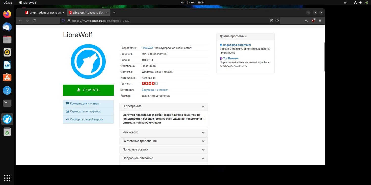

LibreWolf – веб-браузер с открытым исходным кодом на основе Firefox, предназначенный для обеспечения повышенной защиты от отслеживания и улучшенной безопасности.
LibreWolf – кроссплатформенный веб-браузер, поддерживающий установку в операционные системы Windows, macOS и Linux. В этой статье мы рассмотрим установку данного браузера в различные дистрибутивы Linux.

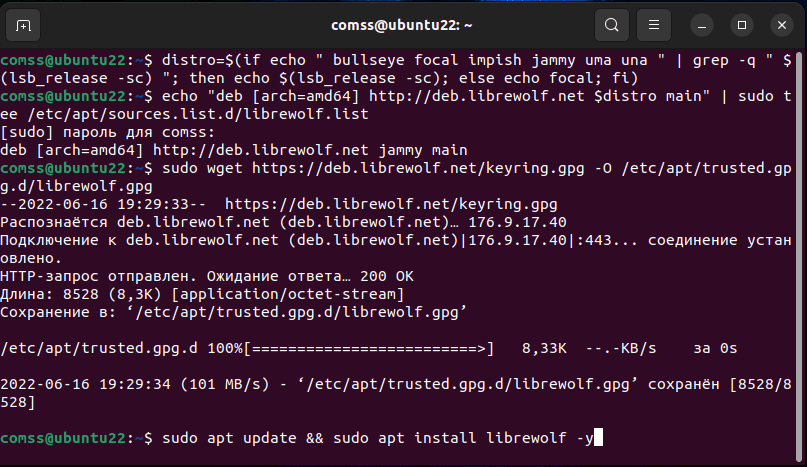

Установка LibreWolf в Debian и подобные дистрибутивы (Deepin, Linux Mint, Ubuntu и другие)
Стоит отметить, что браузер поддерживает операционные системы не ниже указанных версий: Debian 11, Ubuntu 20/21/22 и Mint 20.
Для установки LibreWolf в перечисленные выше дистрибутивы выполните поочередно следующие команды:
distro=$(if echo " bullseye focal impish jammy uma una " | grep -q " $(lsb_release -sc) "; then echo $(lsb_release -sc); else echo focal; fi) echo "deb [arch=amd64] http://deb.librewolf.net $distro main" | sudo tee /etc/apt/sources.list.d/librewolf.list sudo wget https://deb.librewolf.net/keyring.gpg -O /etc/apt/trusted.gpg.d/librewolf.gpg sudo apt update && sudo apt install librewolf -y

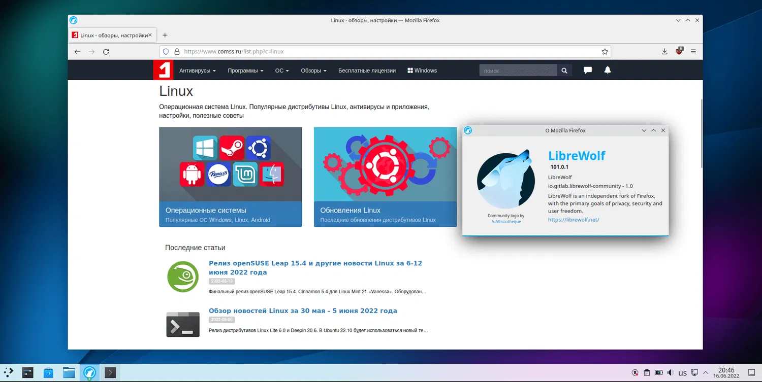

Установка LibreWolf в Arch Linux и подобные дистрибутивы
LibreWolf для Arch Linux доступен в пользовательском репозитории AUR. Там представлено два пакета, librewolf (комплиция занимает много времени, имейте ввиду), а также librewolf-bin. Первый вариант компилирует Librewolf из исходного кода Firefox с патчами и модификации разработчиков LibreWolf, в то время как второй вариант предоставляет собой бинарный файл. Для быстрой установки азработчики советуют использовать второй вариант.
Установка с помощью Yay:
yay -S librewolf
Или:
yay -S librewolf-bin
Установка без использования инструмента для работы с репозиторием AUR:
git clone https://aur.archlinux.org/librewolf-bin.git librewolf cd librewolf makepkg -si

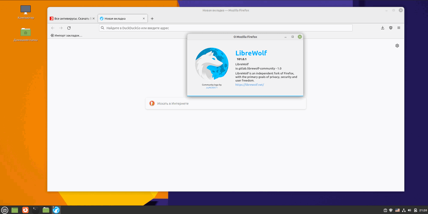

Установка с помощью пакета Flatpack
Для того чтобы установить LibreWolf в виде пакета Flatpack необходимо установить пакет Flatpak и добавить репозиторий FlatHub.
В зависимости от пакетной базы дистрибутива установка пакета Flatpak может отличаться. Выберите подходящую инструкцию исходя из выбора используемого дистрибутива. Выбрать можно по ссылке: Установка Flatpak.
Приведем пример Flatpak и Flathub на примере использования дистрибутива KDE Neon / Kubuntu:
sudo apt install flatpak sudo apt install plasma-discover-flatpak-backend sudo apt install plasma-discover-flatpak-backend flatpak remote-add --if-not-exists flathub https://flathub.org/repo/flathub.flatpakrepo
Перезагрузите систему.
Теперь LibreWolf доступен для установки в центре приложений Discover.
Вы также можете установить веб-браузер с помощью следующей команды:
flatpak install flathub io.gitlab.librewolf-community

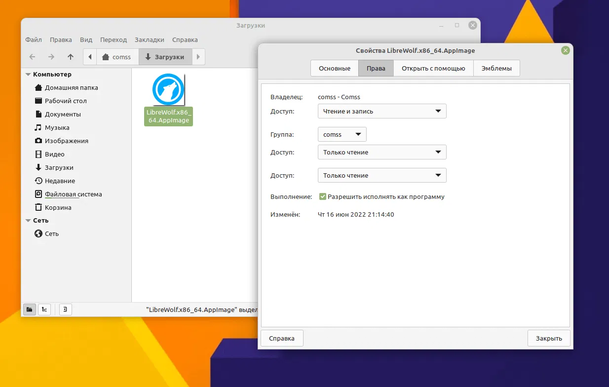

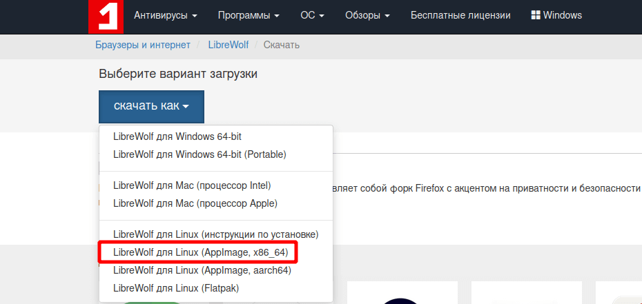

Установка с помощью пакета AppImage
AppImage – формат распространения портативных программ.
Не обязательно, но для удобной интеграции приложений AppImages используйте инструмент AppImageLauncher, который предоставляет доступ к обновлению и удалению приложений.
Для установки, а вернее для запуска веб-браузера LibreWolf в виде пакета AppImage выполните следующие рекомендации:
- Скачайте веб-браузер LibreWolf, можно с нашего сайта.
- Нажмите правой кнопкой мыши по файлу браузера, затем Свойства – Права – поставьте галочку на опцию «Разрешить исполнять как программу».
- Запустите браузер, нажав двойным нажатием по файлу.

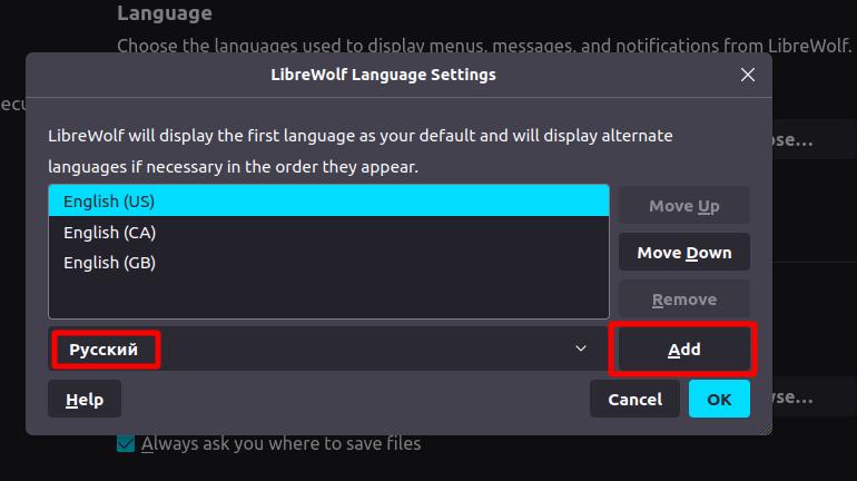

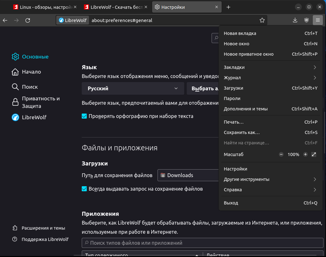

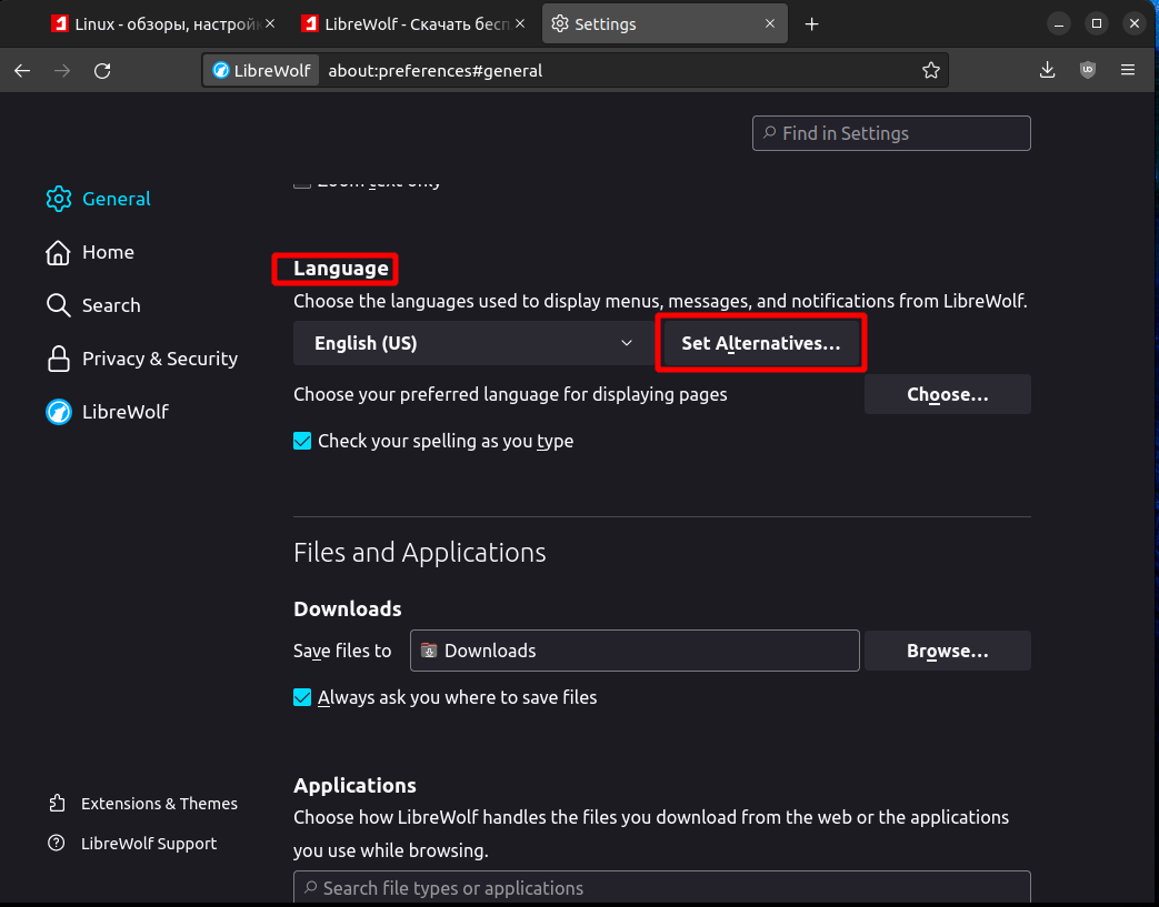

Как установить русский язык в веб-браузер LibreWolf
Для русификации браузера выполните следующие действия:
- Откройте настройки Settings – прокрутите страницу настроек чуть ниже – Language
- В графе Language выберите Set Alternativies – затем Select a language to add...
- В выпадающем списке выберите русский язык и нажмите на кнопку Add и затем OK.
