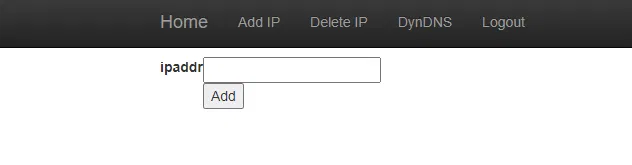

Копируем полученную ссылку и авторизуемся в учетной записи администратора.
В опции Add IP добавляем наш или клиента IP-адреса и при необходимости в опции DynDNS добавляем домен динамического IP-адреса.

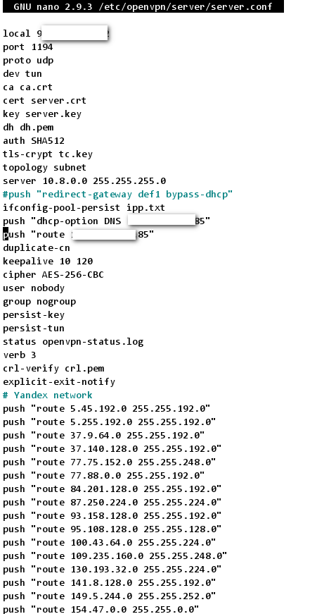

В созданный конфигурационный файл server.conf добавляем следующие изменения:
push "dhcp-option DNS xxx.xxx.xxx.xxx"
push "route xxx.xxx.xxx.xxx"
Где xxx... это наш SmartDNS сервер. Первая строчка будет создана и в ней мы заменим DNS сервер на свой, а вторую строчку добавим самостоятельно.
Важно: В настройках учетной записи администратора SmartDNS не забудьте добавить IP-адрес сервера OpenVPN. Так как сервер OpenVPN будет являться клиентом для SmartDNS, то перед установкой OpenVPN сервера отключите поддержку IPV6 на сервере.

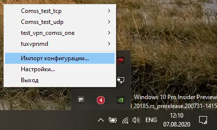

Скачайте файл test_vpn_comss_one.ovpn, установите приложение OpenVPN, затем нажмите на ярлык OpenVPN в системном трее и выберите опцию Импортировать конфигурацию.
В открывшемся окне добавьте файл test_vpn_comss_one.ovpn.
