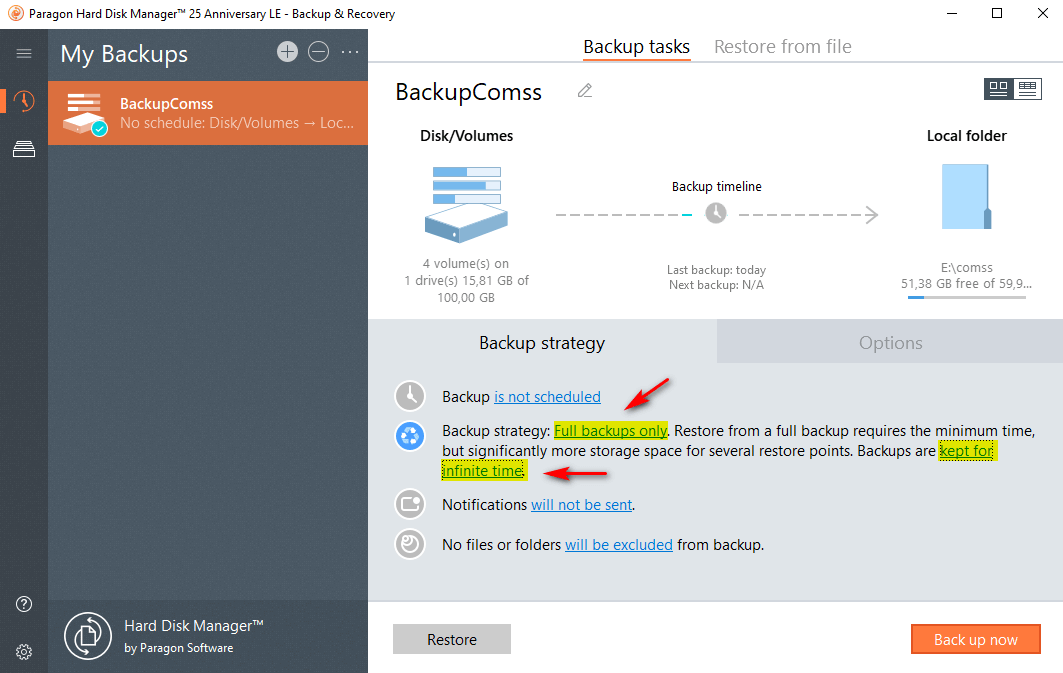

Вкладка Backup strategy служит для настройки параметров резервного копирования.

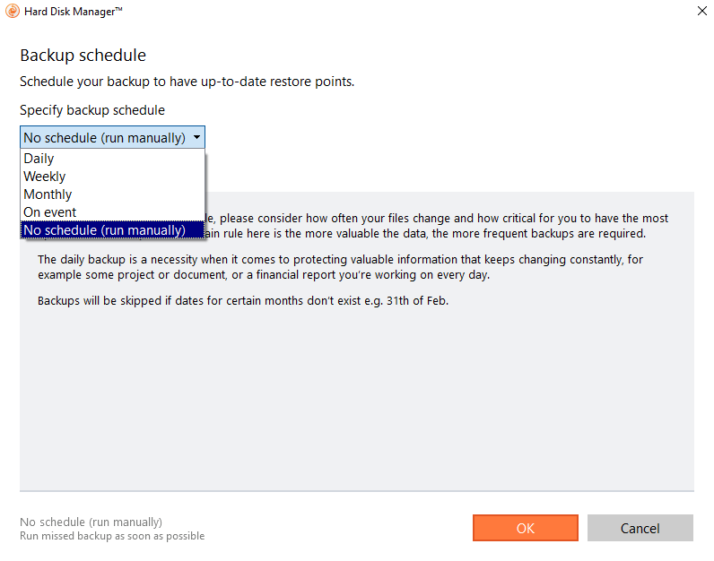

На вкладке Backup strategy можно настроить расписание резервного копирования.
Рис.1 Настройки расписания резервного копирования
Рис.2 Настройки расписания резервного копирования

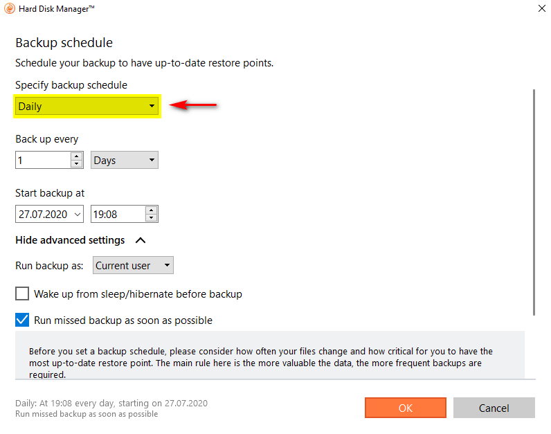

При выборе в раскрывающемся списке опции Daily, можно настроить ежедневное резервное копирование с указанием конкретного времени создания резервной копии. В разделе Back up every можно настроить периодичность создания резервной копии.
Рис.3 Настройки расписания резервного копирования

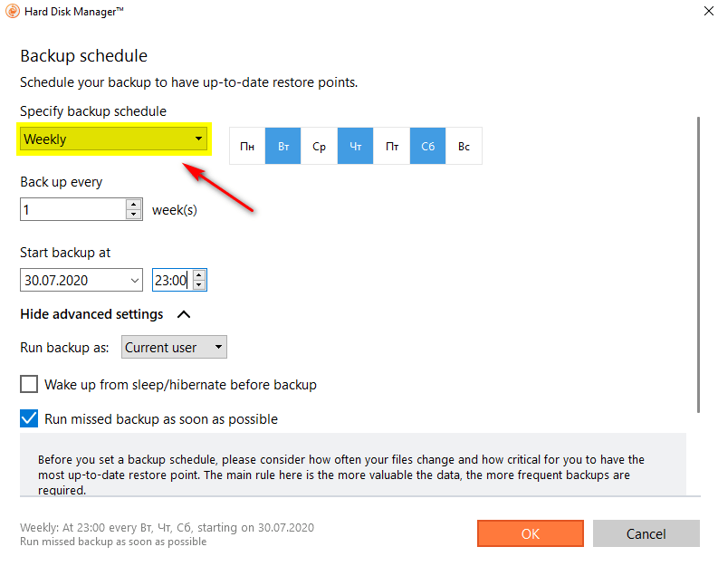

При выборе в раскрывающемся списке опции Weekly, можно настроить еженедельное резервное копирование с указанием конкретного времени создания резервной копии, а также дней недели. В разделе Back up every можно настроить периодичность создания резервной копии.
Рис.4 Настройки расписания резервного копирования

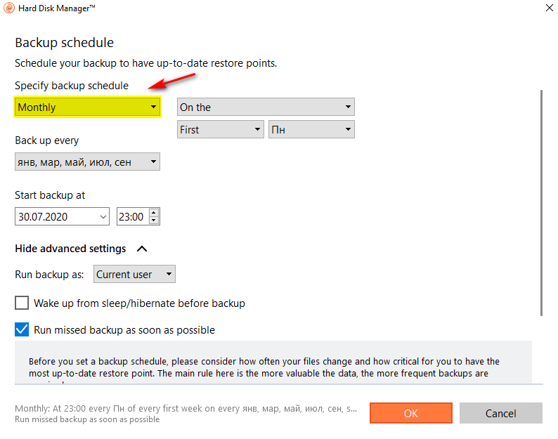

При выборе в раскрывающемся списке опции Monthly, можно настроить ежемесячное резервное копирование. В разделе Back up every можно указать конкретный(-е) месяц(-ы) создания резервной копии.
Рис.5 Настройки расписания резервного копирования

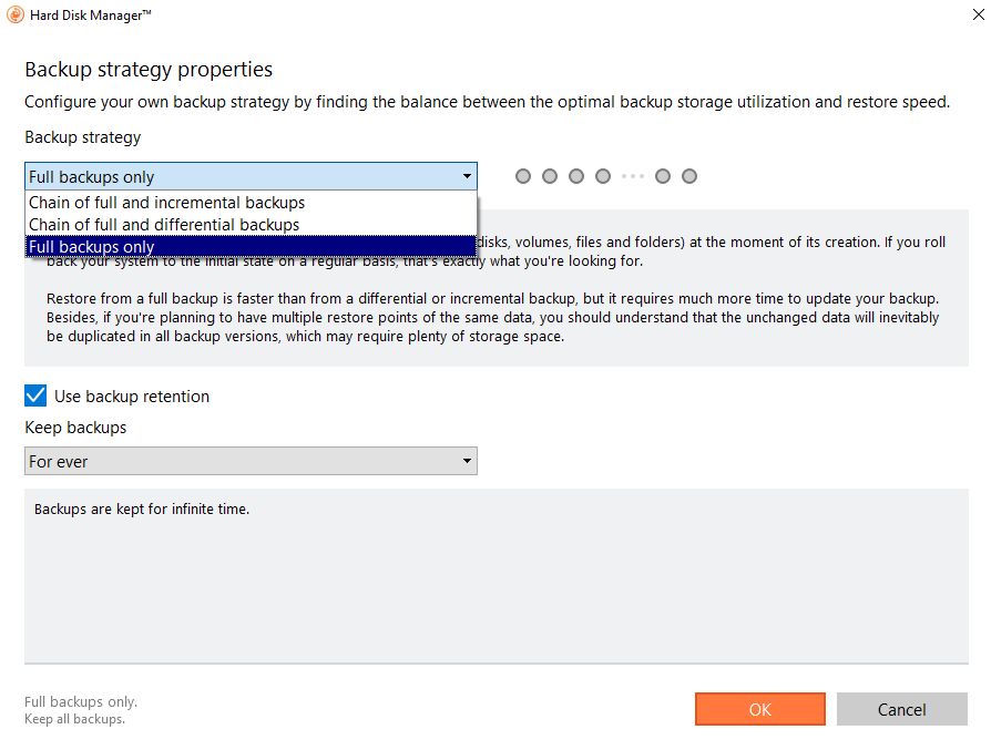

Также на вкладке Backup strategy можно настроить схему последующего резервного копирования, перейдя по гиперссылке Full backups only или Kept for infinite time для создания полной резервной копии, либо для выбора конкретной схемы резервного копирования.
Рис.6 Настройка метода резервного копирования
В раскрывающемся списке Backup strategy можно указать методы резервного копирования. Paragon Hard Disk Manager позволяет выполнять следующие варианты резервного копирования.
1 вариант. Полное резервное копирование (Full backups only). В этом варианте:
- в архив включаются все архивируемые данные;
- созданный архив является полной, самостоятельной базой;
- созданная база является основой для других вариантов резервного копирования.
2 вариант. Полное и инкрементное резервное копирование (Chain of full and incremental backups). В зависимости от настроек можно указать, сколько инкрементных копий будет создано после создания полной резервной копии. В этом варианте инкрементная резервная копия:
- содержит только изменившиеся за определенный период;
- период изменений определяется текущим временем и временем создания последней резервной копии любого варианта;
- созданная база содержит не все архивируемые данные;
- для восстановления необходимы все предыдущие инкрементные резервные копии и полную резервную копию.
3 вариант. Полное и дифференциальное резервное копирование (Chain of full and differential backups). При дифференциальном резервном копировании:
- создается отдельный файл;
- созданный файл содержит все изменения данных по отношению к последней полной резервной копии.

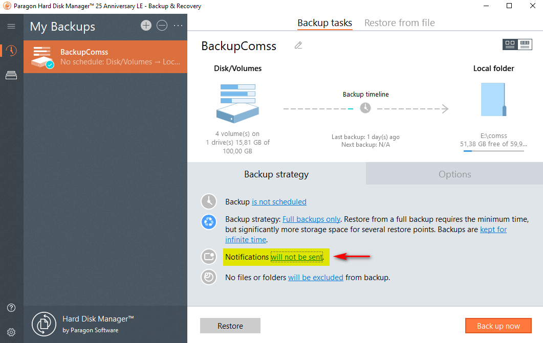

При необходимости на вкладке Backup strategy можно настроить получение уведомлений по электронной почте об успешном завершении и/или сбое операций резервного копирования.
Рис.8 Настройка параметров электронной почты для получения уведомлений об успешном или неудачном резервном копировании.
Чтобы настроить систему уведомлений, необходимо установить флажок в чекбоксе Send notifications by e-mail, указать e-mail и выбрать режим уведомлений, установив радиокнопку Notify on operation failure only (уведомления будут отправлены при сбое операции) или Notify on operation success and failure (уведомления будут отправлены при успешном завершении операции и сбое).

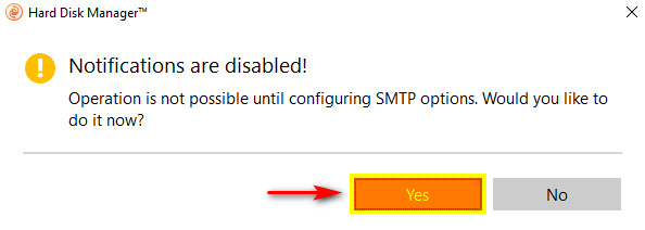

Во всплывающем окне Notifications are disabled для настройки параметров почты, нажать кнопку Yes.

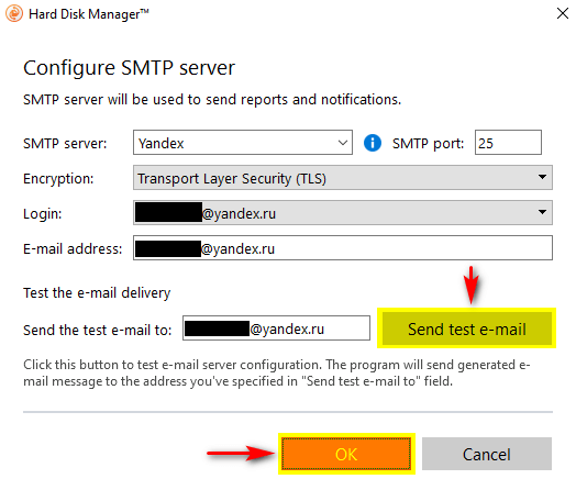

В зависимости от настроек почты, которая используется, настроить параметры в открывшемся окне Configure SMTP server. После ввода необходимых параметров протестировать систему уведомлений, нажав на кнопку Send test e-mail. Если были указаны верные настройки, на почту придет тестовое уведомление. В данном примере (Рис.11) используется почта Яндекс.
Рис.11 Настройка параметров электронной почты для получения уведомлений об успешном или неудачном резервном копировании.

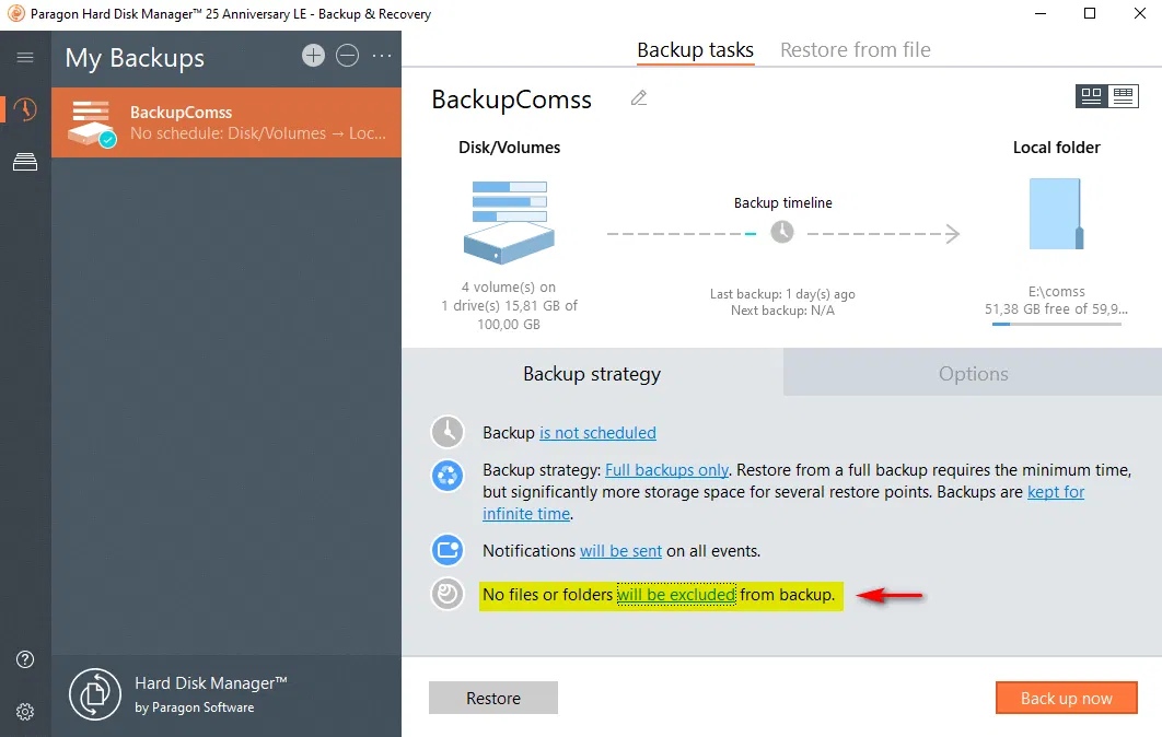

Перейдя по гиперссылке will be excluded на вкладке Backup strategy можно указать данные, которые не нужно резервировать, исключив определенные папки.
Рис.12 Настройка исключений при резервном копировании
Для этого необходимо выбрать папку и установить флажок в соответствующем чекбоксе. Также можно исключить файлы по выбранной маскам. В программе возможен выбор по определенным категориям, а также можно добавить свои типы файлов.

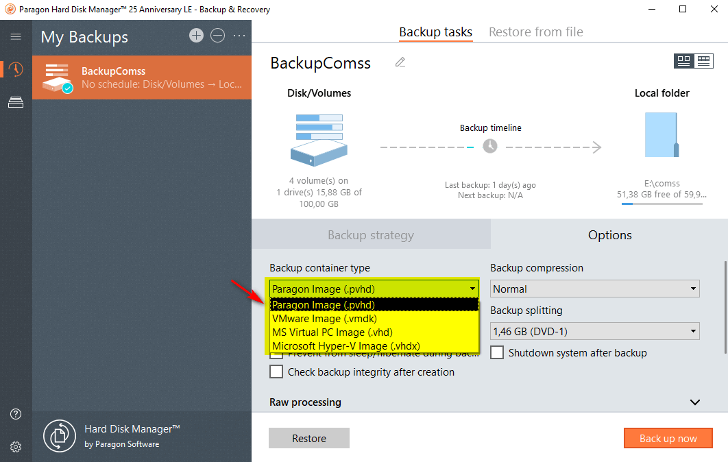

На вкладке Options в разделе Backup container type в раскрывающемся списке можно выбрать формат образа будущей резервной копии. По умолчанию сохраняется резервная копия в формате .pvhd (виртуальный жесткий диск Paragon), также доступны форматы VHD, VHDX и VMDK.
Рис.14 Выбор формата резервной копии

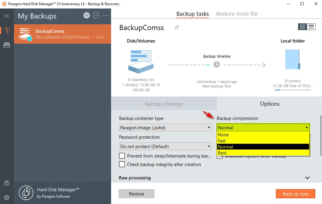

На вкладке Options в разделе Backup compression в раскрывающемся списке можно выбрать режим сжатия будущей резервной копии. По умолчанию используется средняя степень сжатия резервной копии. Данная опция поддерживается только для резервных копий формата .pvhd.
Рис.15 Настройка режима сжатия данных

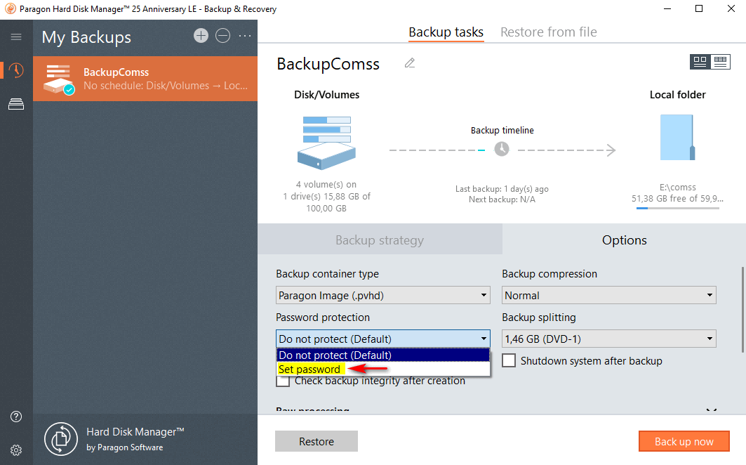

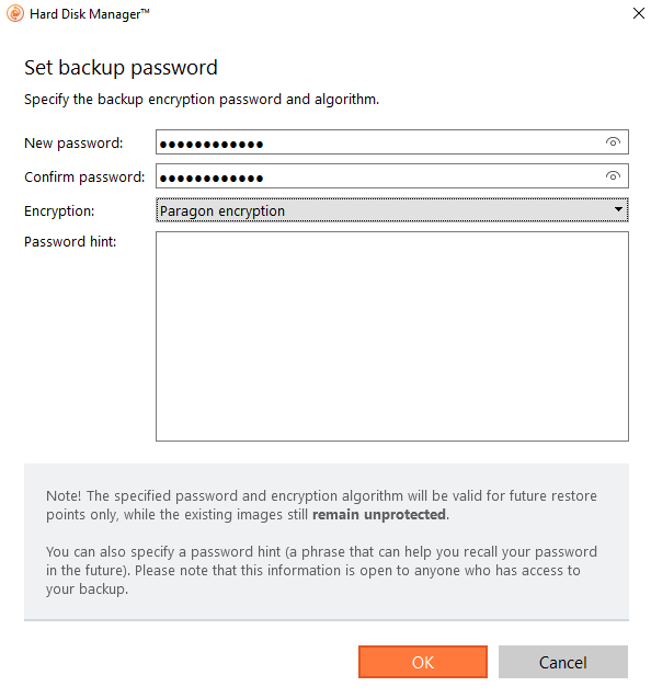

Чтобы установить для резервной копии пароль для защиты от несанкционированного доступа, необходимо в раскрывающемся списке раздела Password protection выбрать Set password
Рис.16 Создания пароля для резервной копии
В открывшемся окне Set backup password ввести новый пароль, выбрать алгоритм шифрования и нажать ОК. Данная опция поддерживается только для резервных копий формата .pvhd.
Рис.17 Создания пароля для резервной копии

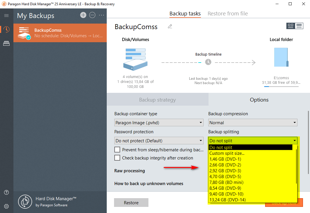

Файлы резервных копий можно разбить на несколько файлов меньшего размера, чтобы разместить их на нескольких носителей. Также это помогает избежать проблем, вызванных ограничением максимального размера файловой системы FAT32. В разделе Backup splitting можно указать другой размер или отключить разделение резервной копии на файлы определенного размера. Данная опция поддерживается только для резервных копий формата .pvhd.
Рис.18 Настройка размера файла резервной копии

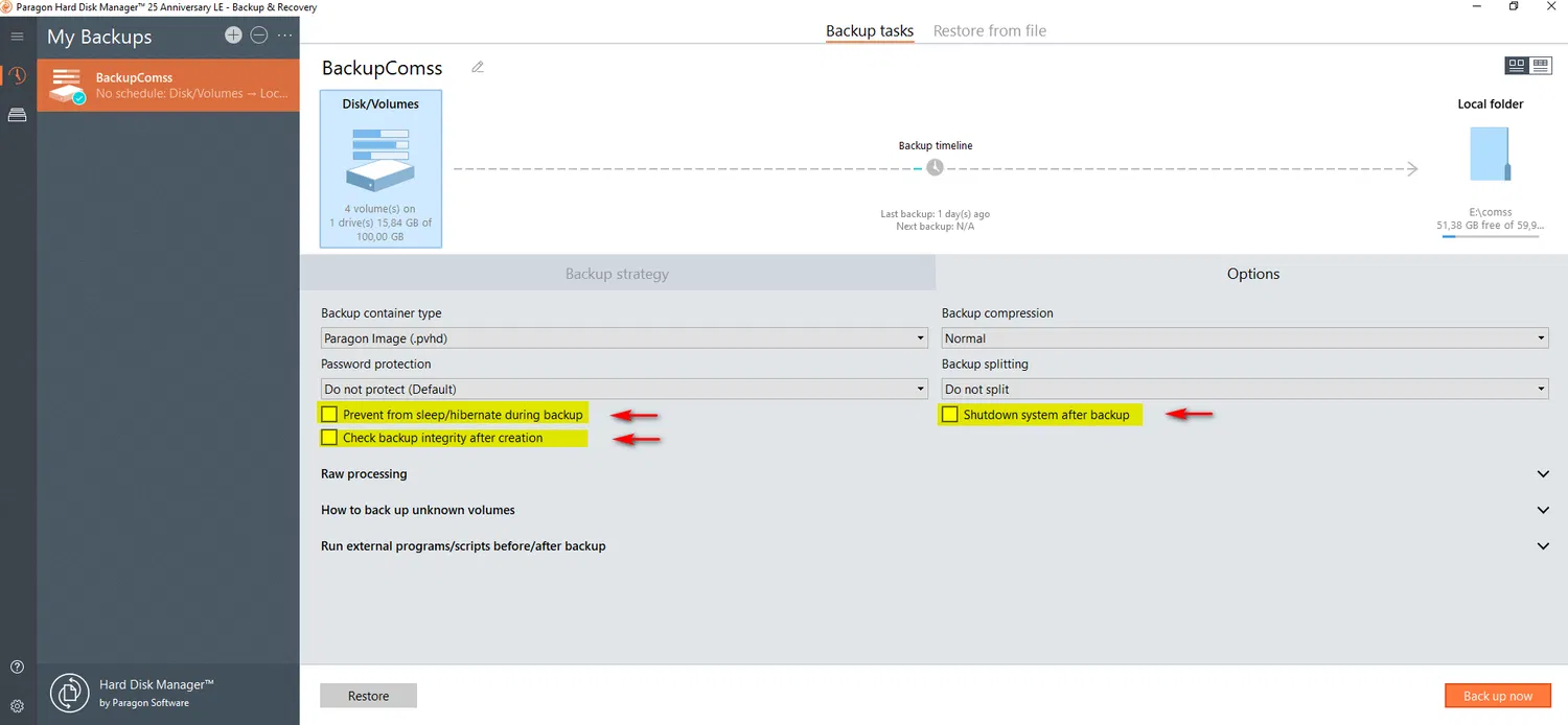

Чтобы компьютер не переходил в спящий режим или режим гибернации, пока не будет выполнено резервное копирование, необходимо установить флажок в чекбоксе Prevent from sleep/hibernate during backup.
Для автоматического выключения компьютера после завершения процесса резервного копирования, необходимо установить флажок в чекбоксе Shut down system after backup.
Можно активировать режим автоматической проверки целостности резервной копии, установив флажок в чекбоксе Check backup integrity after creation, что повышает уровень надежности, но расходуется больше времени на процесс резервного копирования.
По умолчанию данные опции не активированы.
Рис.19 Дополнительные настройки резервного копирования

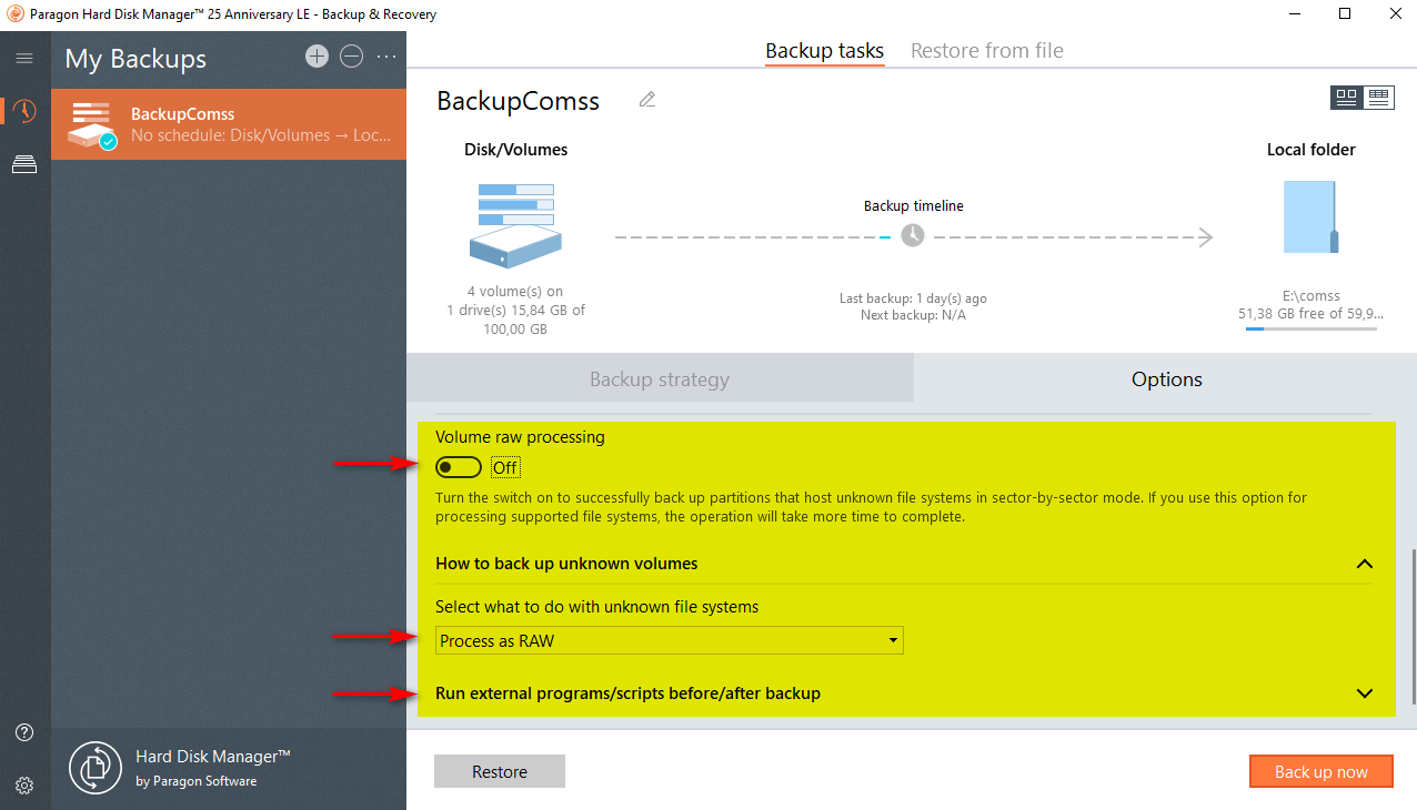

Опция Raw processing позволяет настроить поведение программы при обработки малораспространённых типов разделов. При активировании данной опции в раскрывающемся списке How to back up unknown volumes можно выбрать следующее:
Skip - пропустить
Process as RAW - обработать в режиме сектор за сектором
Ask what to do - спрашивать каждый раз, что необходимо сделать
Опция Run external programs/scripts before/after backup позволяет указать исполняемые файлы, которые должны быть запущены до или после резервного копирования. Например, до запуска резервного копирования может быть запущена программа очистки системы или приостановлены определенные службы.
Рис.20 Дополнительные настройки резервного копирования
