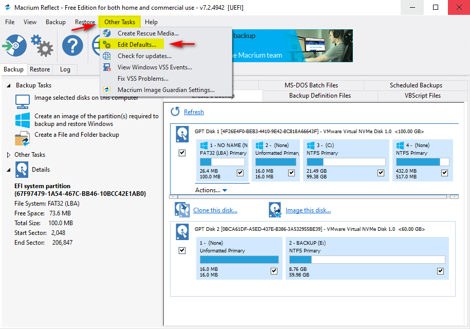

Чтобы открыть настройки программы Macrium Reflect, необходимо в главном меню выбрать Other Tasks > Edit Defaults…. Также можно открыть настройки, используя соответствующий значок на панели инструментов
Рис.1 Настройки программы Macrium Reflect

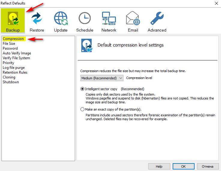

На вкладке Backup в разделе Compression можно настроить режим сжатия будущей резервной копии. По умолчанию используется средняя степень сжатия. Также можно выбрать способ создания резервной копии:
- Intelligent sector copy - данный способ используется по умолчанию и позволяет создавать копию только используемых секторов файловой системы, что дает меньший размер резервной копии, а также меньше времени расходуется на создание копии.
- Make an exact copy of the partition(s) - в резервную копию будет включено не только занятое, но и свободное пространство. Требуется больше времени на создание такой резервной копии.
Рис.2 Настройка режима сжатия данных и способа создания резервной копии

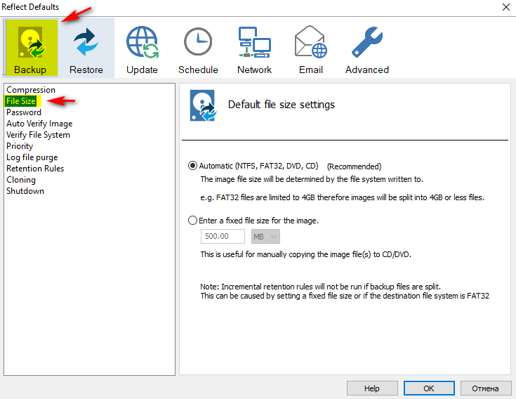

Файлы резервных копий можно разбить на несколько файлов меньшего размера, чтобы разместить их на нескольких носителей. Для этой задачи можно настроить параметр Enter a fixed file size for the image в разделе File Size.
Рис.3 Настройка размера файла

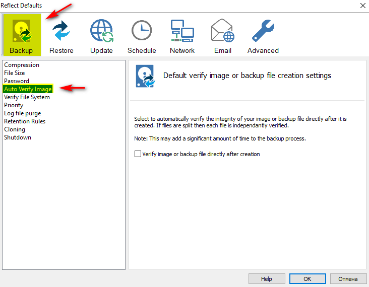

В разделе Auto Verify Image можно активировать режим автоматической проверки целостности резервной копии, установив флажок в чекбоксе Verify image or backup file directly after creation, что повышает уровень надежности, но расходуется больше времени на процесс резервного копирования.
Рис.4 Настройка автоматической проверки резервной копии

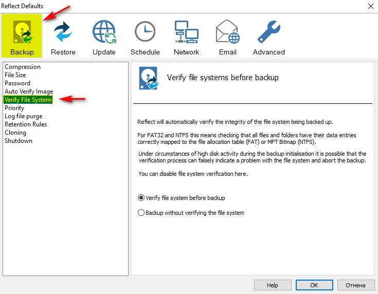

В разделе Verify File System можно указать, нужно ли проверять целостность файловой системы перед запуском процесса архивации. По умолчанию файловая система проверяется.
Рис.5 Настройка проверки целостности файловой системы

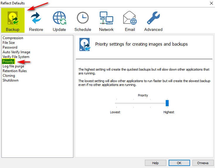

В разделе Priority при выборе высокого приоритета процесс резервного копирования будет осуществляться быстрее, но тем самым может замедлиться работа других приложений.
Рис.6 Настройка приоритета

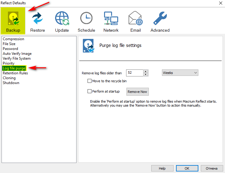

В разделе Log file purge можно указать время, спустя которое журнал резервного копирования будет очищен. По умолчанию информация из журнала удаляется спустя 52 недели. Опция Remove Now позволяет очистить весь журнал.
Рис.7 Настройка журнала

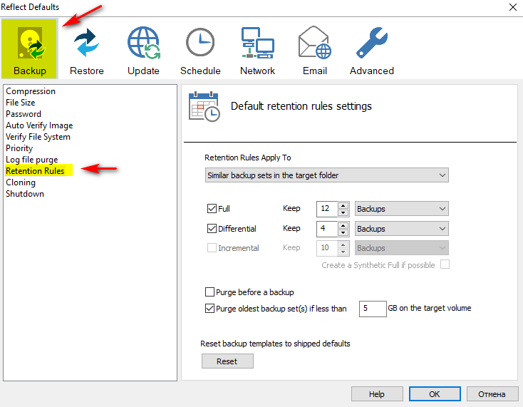

В разделе Retention Rules можно настроить правила хранения резервных копий, насколько долго необходимо хранить полные и дифференциальные резервные копии или в каком количестве. Редакция Free программы Macrium Reflect не поддерживает инкрементное резервное копирование.
Также можно указать порог свободного пространства, при наступлении которого будут удаляться старые наборы резервных копий. Для этого необходимо установить флажок в чекбоксе Purge oldest backup set(s) if less than и выставить необходимый объем.
Рис.8 Настройка правил хранения резервных копий

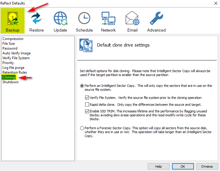

В разделе Cloning можно выбрать режим клонирования диска:
- Perform an Intelligent Sector Copy – параметр, аналогичный режиму резервного копирования, указанный выше в статье.
- Perform a Forensic Sector Copy – параметр, аналогичный режиму Make an exact copy of the partition(s), указанный выше в статье.
При установлении флажка в чекбоксе Verify File System будет проверяться файловая система до запуска процесса клонирования.
Рис.9 Настройка режима клонирования диска

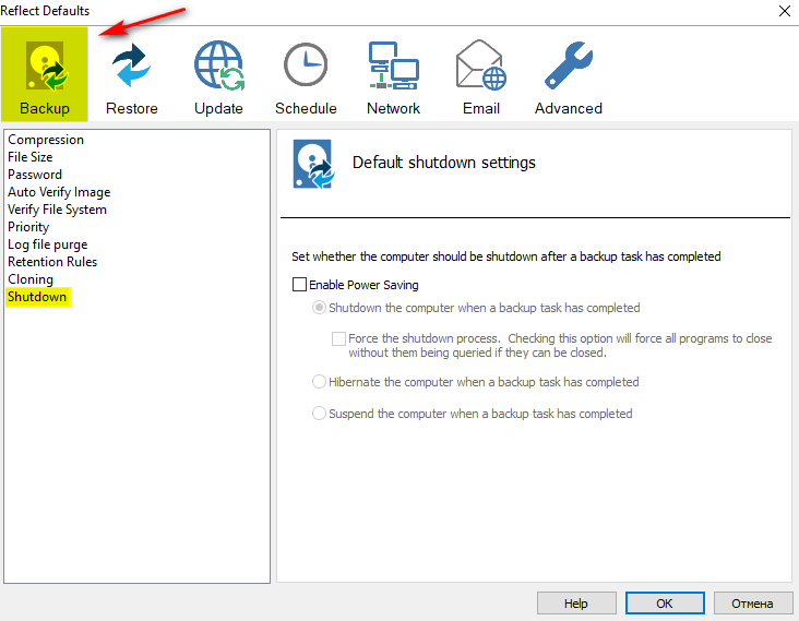

В разделе Shutdown можно указать, нужно ли выключать компьютер после завершения процесса резервного копирования (Shutdown the computer when a backup task has completed), или переводить его в ждущий (Hibernate the computer when a backup task has completed) или спящий режим (Suspend the computer when a backup task has completed). По умолчанию опция выключения компьютера не активирована.
Рис.10 Настройка выключения компьютера

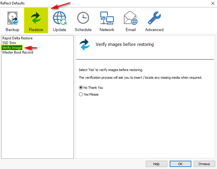

На вкладке Restore можно настроить различные параметры восстановления резервной копии, в том числе следует ли проверять образ резервной копии до начала процесса восстановления (по умолчанию образ не проверяется), а также следует ли восстанавливать (заменять из архива) MBR (Replace with the Master Boot Record from the backup (Recommended)) при возникновении проблем с запуском операционной системы.
Рис.11 Настройка параметров восстановления резервной копии

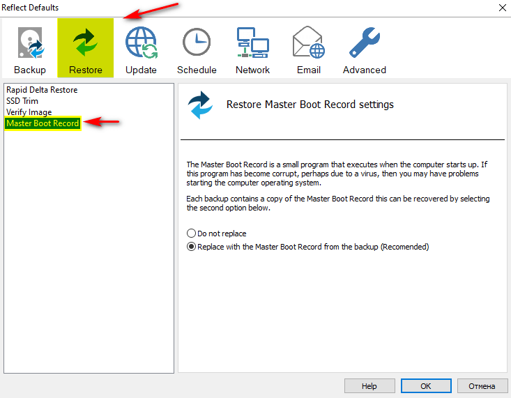

В разделе Master Boot Record можно указать, нужно ли заменять основную загрузочную запись (MBR) из образа резервной копии или нет.
Рис.12 Настройка главной загрузочной записи

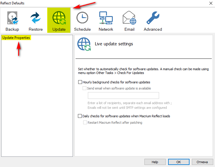

На вкладке Update можно настроить параметры обновления программы Macrium Reflect:
- Hourly background checks for software updates – проверка обновлений каждый час в фоновом режиме.
- Send email when software update is available – при появлении обновлений, будет отправлено сообщение на почту.
- Daily checks for software updates when Macrium Reflect loads – обновления будут проверяться ежедневно при запуске программы.
- Restart Macrium Reflect after patching – после обновления программа будет перезапущена.
Рис.13 Настройка параметров обновления программы

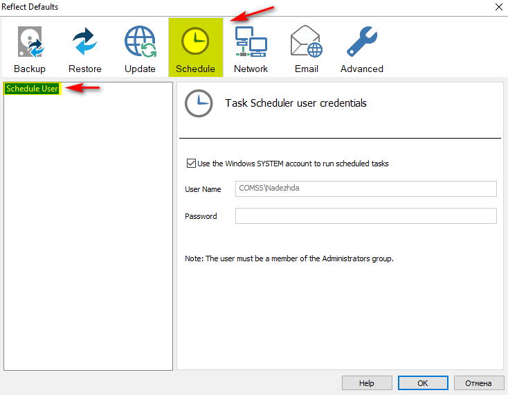

На вкладке Schedule можно указать учётную запись Windows, от имени которой будут запускаться запланированные задачи (обязательно данный пользователь должен входить в группу Администраторы).
Рис.14 Настройка учетных данных

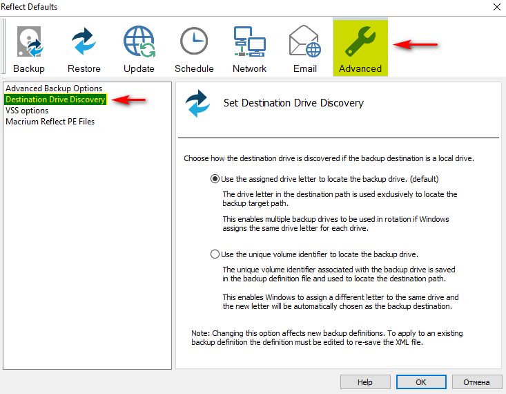

В разделе Destination Drive Discovery можно выбрать способ обнаружения локального диска с резервной копией, либо по букве (Use the assigned drive letter to locate the backup drive), либо по уникальному идентификатору (Use the unique volume identifier to locate the backup drive).
Рис.15 Выбор способа обнаружения локального диска с резервной копией

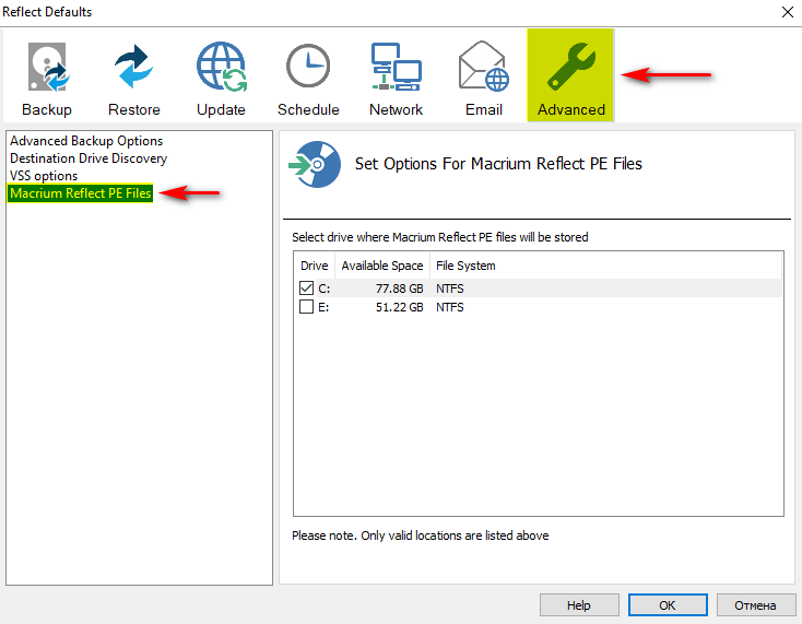

В разделе Macrium Reflect PE Files можно изменить раздел для хранения файлов Macrium Reflect PE.
Рис.16 Выбор раздела для хранения файлов Macrium Reflect PE
