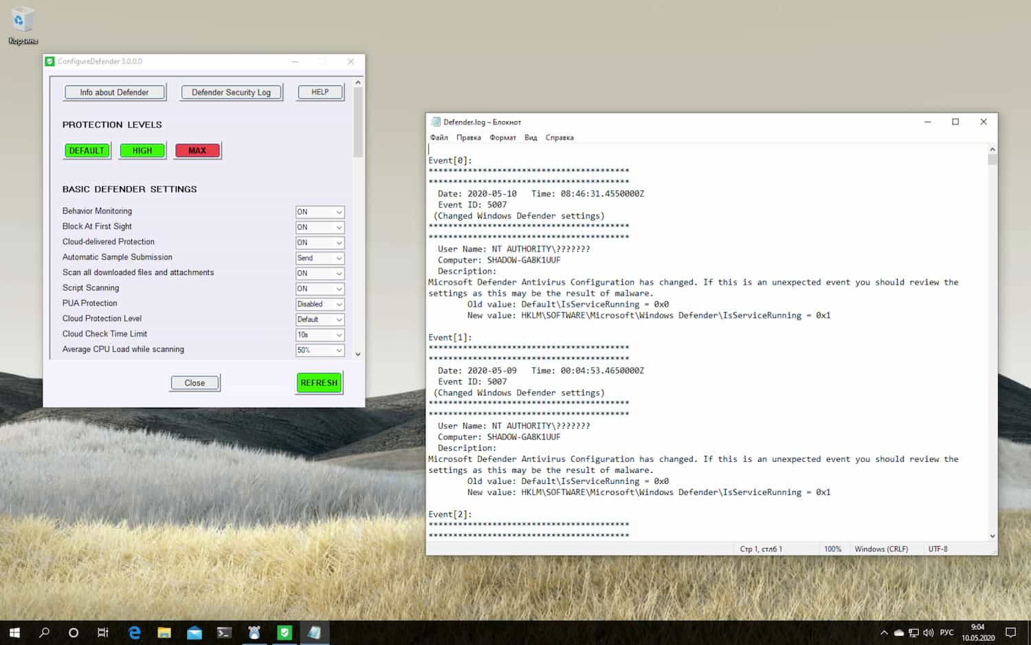

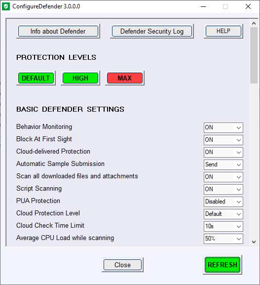

Интерфейс приложения не претерпел изменений, но были добавлены важные новые опции. Прежде всего, в верхней области окна программы появились уровни защиты (пресеты), активировать которые можно в один клик. Это полезное улучшение, позволяющее, например, вернуть стандартные настройки защиты Windows или переключиться на высокий или максимальный уровень. ConfigureDefender не объясняет, чем отличаются уровни High и Maximum, но подробную информацию можно найти в файле справки на странице проекта в GitHub.
High
Эта расширенная конфигурация активирует сетевую защиту и функции защиты от эксплойтов (Exploit Guard, ASR). Три функции Exploit Guard и функция защиты от шифровальщиков «Контролируемый доступ к папкам» отключены во избежание ложных срабатываний. Данная конфигурация подходит для большинства пользователей и значительно улучшает уровень безопасности.
Max
Это самый безопасный уровень защиты, который активирует все функции Защитника Windows и скрывает Центр безопасности Windows. Изменения настроек можно сделать только в интерфейсе ConfigureDefender. Конфигурация «Max» рекомендуется для защиты детей и неопытных пользователей ПК, а также может использоваться для усиления защиты. Обычно данный уровень защиты вызывает увеличение количества ложных срабатываний, но на уровне «High» могут потребоваться дополнительные технические знания и навыки.
Все настройки можно изменить в основном интерфейсе. Программа упрощает включение функций поведенческой защиты, защиты от ПНП и «Контролируемого доступа к папкам». Значения некоторых параметров можно изменить, например ввести временные ограничения на облачные проверки или ограничить использование ресурсов процессора при сканировании.
Еще одна новая функция в последних версиях ConfigureDefender – добавление кнопки для моментальной загрузки журнала Защитника Windows.
